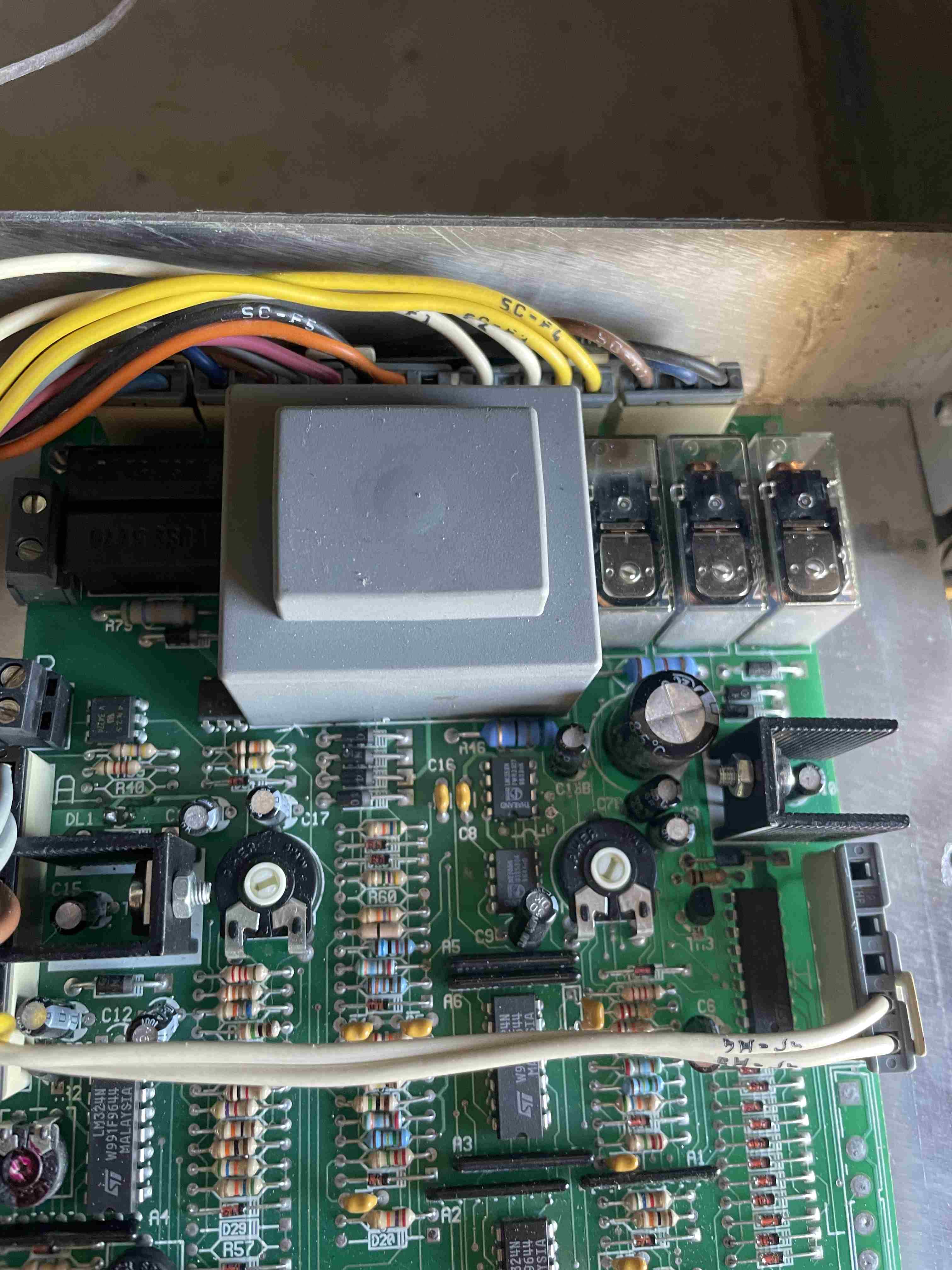

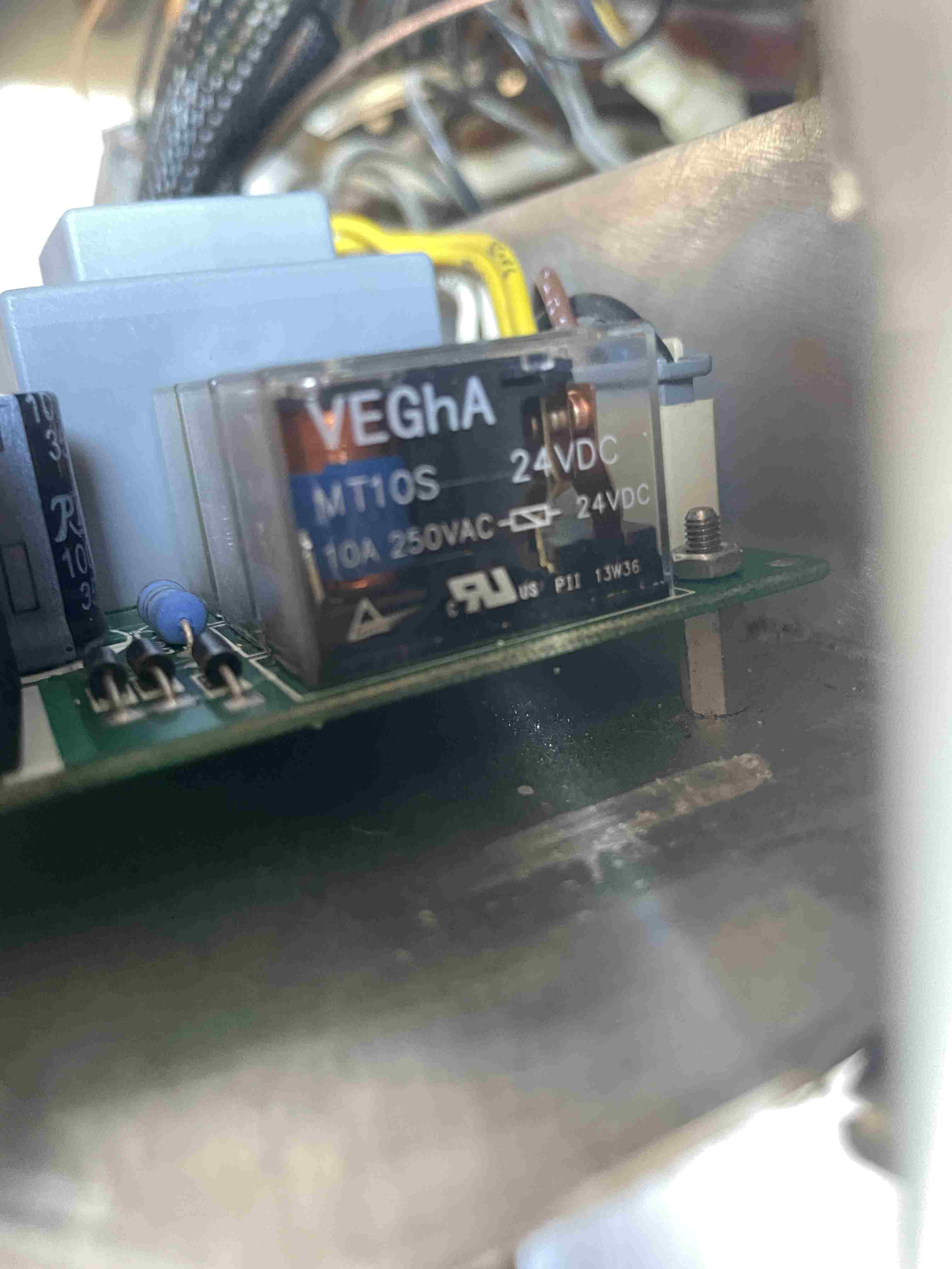

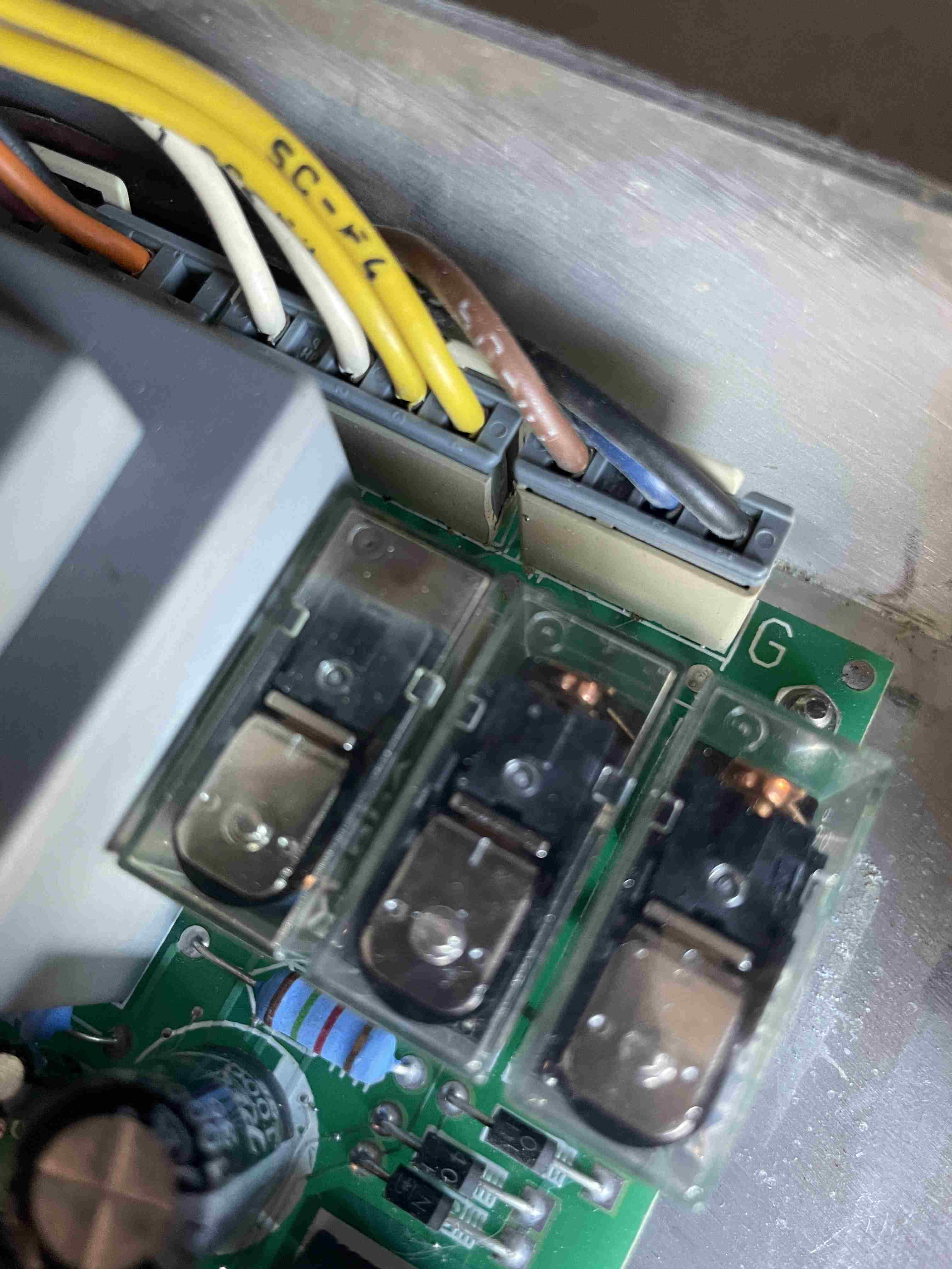

Euroterm meb 20s rele trilla
Salve ho una caldaia Euroterm meb.
insieme al tecnico abbiamo riscontrato che il rele che aziona la valvola a 3 vie funziona solamente a potenza 6/7 ed in più trilla in attivamento
qualcuno ha idea di cosa possa causare questo problema?
E' quello di sinistra che sembra mezzo bruciato?
3 ore fa, Dumah Brazorf ha scritto:
E' quello di sinistra che sembra mezzo bruciato?
Esatto,si vede anche che è annerito
beh potrebbe essere il relè difettoso o avere un'alimentazione sporca alla bobina.
il tecnico che ha fatto?
2 ore fa, reka ha scritto:
beh potrebbe essere il relè difettoso o avere un'alimentazione sporca alla bobina.
il tecnico che ha fatto?
Nulla..la scheda non è più reperibile e non sono in grado si sistemarla
il rele potrei cambiarlo io senza problemi,ma. Vorrei capire le cause
se non ha fatto come facciamo a saperlo?
ai relè arriva a tutti la stessa tensione?
è una valvola che ha fatto più attacca/stacca rispetto alle altre?
comunque visto l'età potrebbe semplicemente avere raggiunto il pensionamento.
