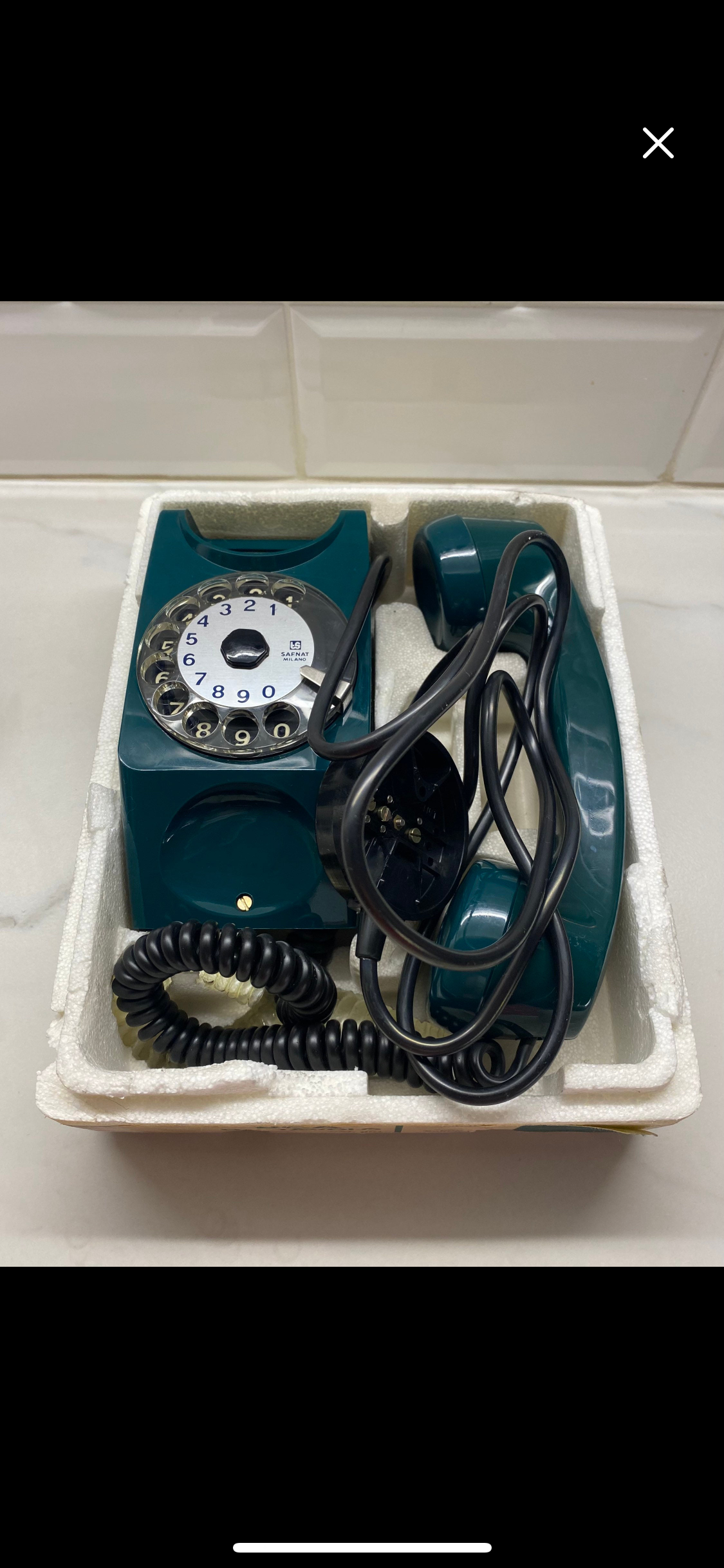

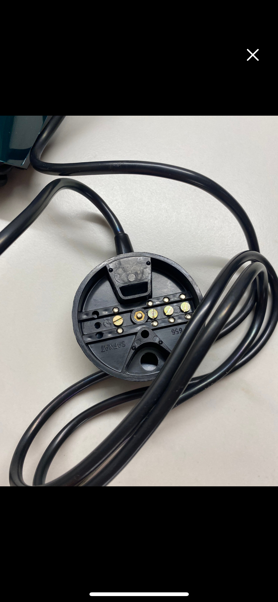

Collegamento telefono Safnat vintage
acunzo
Buongiorno a tutti,
ho preso questo bellissimo Safnat degli anni ‘70 new old stock. Tuttavia faccio fatica a capire come si collega perché manca la spina tripolare.
Vivo all‘estero e per la tripolare ho un‘adattore in modo di poterlo connettere ma così non riesco a collegare niente.
Forse c‘è qualcuno che mi può dare un consiglio? Grazie mille!
Link al commento
Condividi su altri siti
Domenico Maschio
Quindi tu dovresti eliminare quella borchia che si vede in foto e mettere una spina ?
e che spina vorresti mettere ?
Immagino che il cavo ha 4 fili di colore bianco-rosso-marrone e blu
Se vuoi mettere una spina tripolare devi usare il filo bianco su uno dei poli ravvicinati , il rosso e il marrone insieme sull'altro polo ravvicinato , il filo blu sul polo distanziato .
Ciao
Link al commento
Condividi su altri siti
