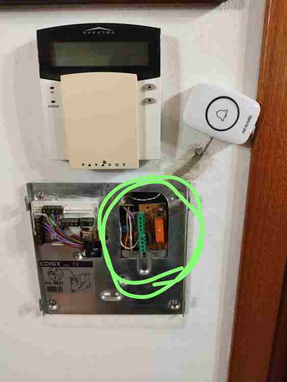

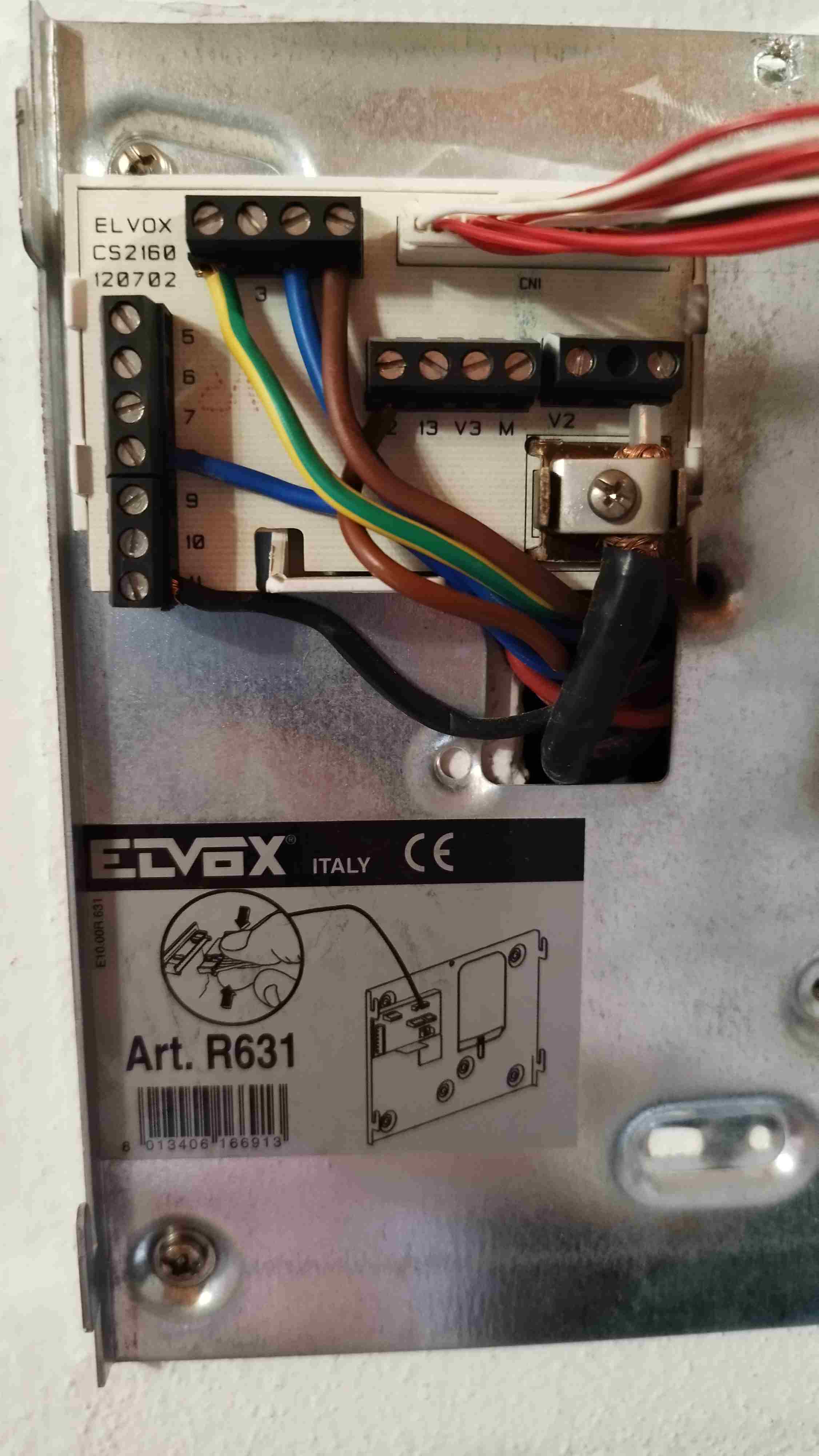

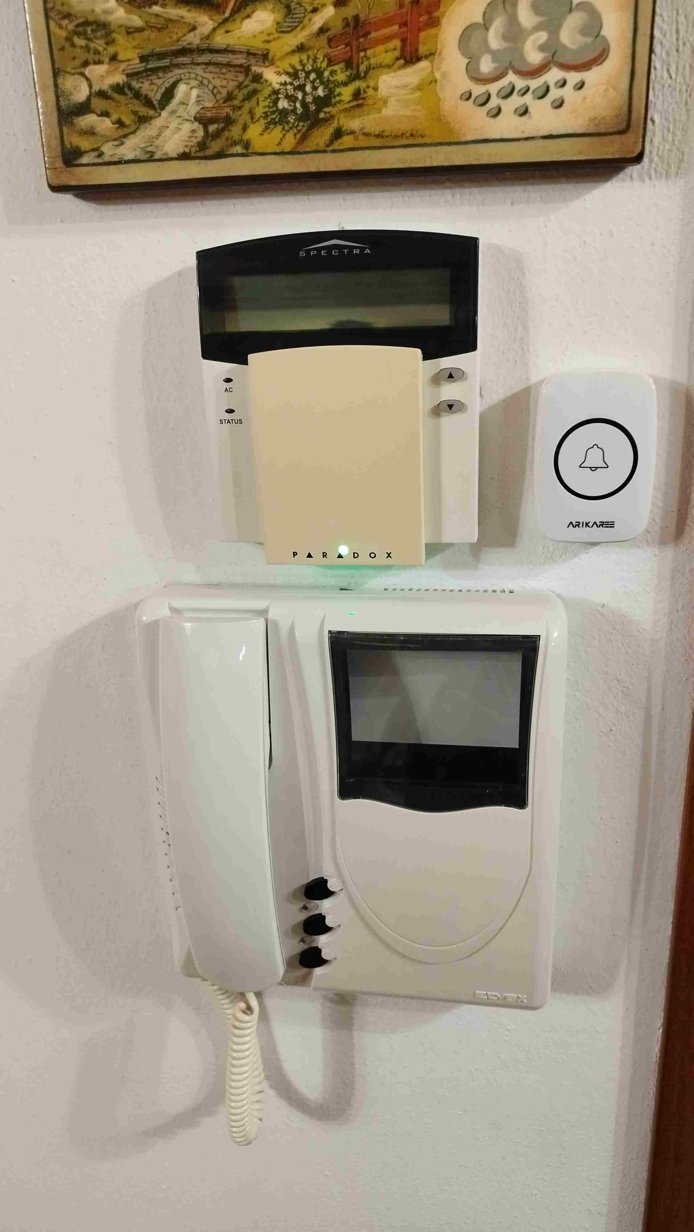

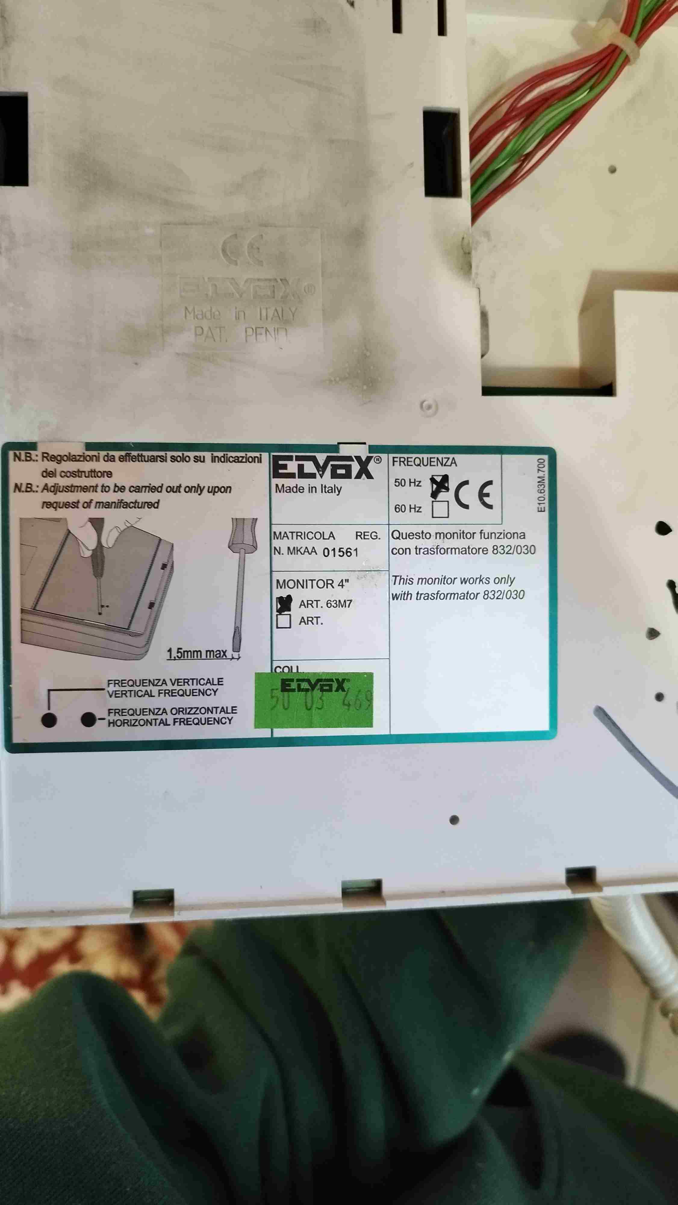

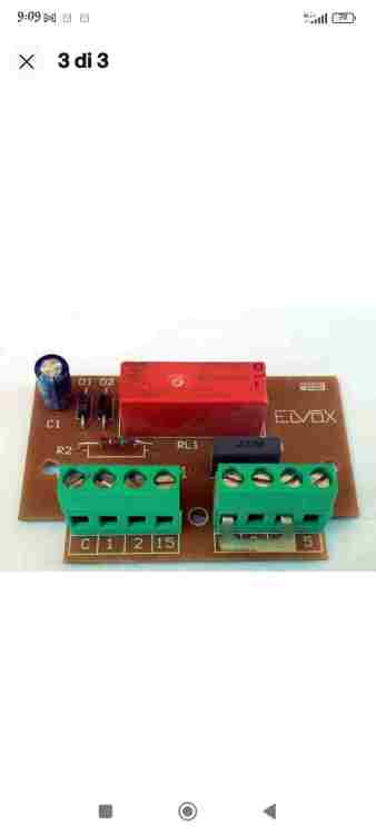

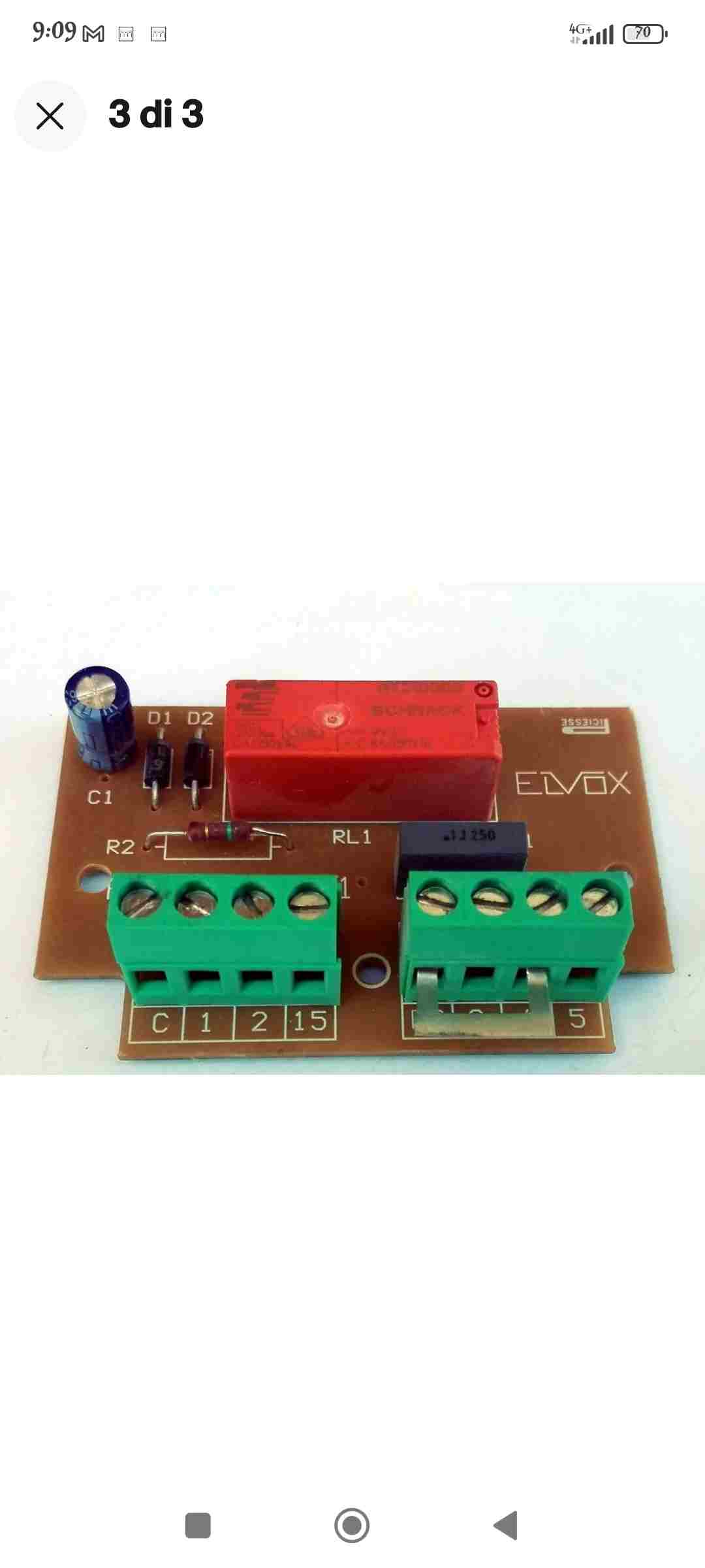

8Gigio2 Inserito: 18 dicembre 2023 Segnala Inserito: 18 dicembre 2023 (modificato) Buongiorno a tutti del forum mi chiamo Luigi e avrei bisogno se possibile di un aiuto da parte vostra per un idea malsana che mi è venuta. Ho un citofono Elvox 63m7 🤔 con scheda R631 alla quale avevo messo mano tempo addietro per l'apertura di un secondo cancelletto con uno dei pulsanti liberi sul citofono. Però mi è sempre rimasto il magone per una seconda suoneria/ronzatore da mettere sulla casetta esterna , perché come nel caso attuale essendo in malattia (inpssss) se suonano e sono sulla suddetta non lo sento proprio, ho provato degli accrocchi ma niente di buono! Se trovassi uno schema adeguato potrei provare ma non lo trovo ,anche la volta precedente ci ho girato attorno un po'. L 'idea era di trovare l'uscita per un campanello aggiuntivo poi verificando il voltaggio e settandolo a bisogno collegare un pulsante di un campanello wireless (sempre premuto) e in teoria poter avere un qualcosa di stabile,o almeno questo mi sono sognato🫣. Non sono un elettricista né un esperto né un sapiente in materia diciamo che mi piace e cerco di fare quello fin dove riesco ,magari con qualche aiuto. Volendo avrei la possibilità di passare dei cavi dall' alimentatore 832/030 fino alla casetta. Un grazie a chi risponderà 🙂 Modificato: 18 dicembre 2023 da 8Gigio2 Una lettera sbagliata
ROBY 73 Inserita: 18 dicembre 2023 Segnala Inserita: 18 dicembre 2023 (modificato) Ciao 8Gigio2, 6 ore fa, 8Gigio2 ha scritto: .........L 'idea era di trovare l'uscita per un campanello aggiuntivo poi verificando il voltaggio e settandolo a bisogno collegare un pulsante di un campanello wireless (sempre premuto) e in teoria poter avere un qualcosa di stabile,o almeno questo mi sono sognato🫣. Se vuoi un consiglio, lascia perdere gli "accrocchi", è già stato tentato più e più volte a modificare le chiamate per il tuo 63M7 o comunque il sistema Sound System o DigiBus, ma sono stati tutti un buco nell'acqua. Ti conviene comprare una suoneria supplementare 0002/841, collegarla direttamente ai morsetti 6 e 7 come da schema "VARIANTE 71 Collegamento su kit videocitofono a 4 fili dell’altoparlante" a pag. 4 https://www.vimar.com/irj/go/km/docs/z_catalogo/DOCUMENT/S6I_002_841_R07.84070.pdf Oppure un "Relè ripetitore per suonerie supplementari" 0170/101 da collegare come dallo schema "VARIANTE 73 Collegamento delle suonerie supplementari a timpano con relè Art. 170/101" a pag. 210 https://www.vimar.com/irj/go/km/docs/z_catalogo/DOCUMENT/S60.86902.SCH.SOS-ManualeSoundSystem-IT.pdf https://www.vimar.com/irj/go/km/docs/z_catalogo/DOCUMENT/49401614A0_R00_0170-101_M561.92481.pdf Dove in questo caso potrai collegare al contatto del relè stesso, qualsiasi tipo di suoneria in corrente alternata tu voglia. Attenzione che il nuovo articolo ha lo "0" davanti, mentre nel manuale sopra lo "0" non c'è, ma l'articolo è lo stesso, è dovuto al passaggio degli articoli da Elvox a Vimar. Facci sapere cosa decidi Modificato: 18 dicembre 2023 da ROBY 73
8Gigio2 Inserita: 19 dicembre 2023 Autore Segnala Inserita: 19 dicembre 2023 Grazie ROBY 73, verifico lo spazio nei corrugati e potrei optare per la suoneria aggiuntiva posizionandola direttamente in casetta .
8Gigio2 Inserita: 20 dicembre 2023 Autore Segnala Inserita: 20 dicembre 2023 Grazie ROBY 73 gentilissimo ,ho trovato il modulo interno 170/101 e l'ho preso 🙂
ROBY 73 Inserita: 20 dicembre 2023 Segnala Inserita: 20 dicembre 2023 15 ore fa, 8Gigio2 ha scritto: ho trovato il modulo interno 170/101 e l'ho preso 🙂 Ah ok, adesso su questo puoi collegarci qualsiasi altra suoneria a 230V. Prego di niente, facci sapere come va
8Gigio2 Inserita: 21 dicembre 2023 Autore Segnala Inserita: 21 dicembre 2023 Diciamo però che non ho capito quale sia il bisogno di questo relè e la sua funzione,nel senso ... Raddrizza la corrente ? Non ho misurato le uscite indicate quindi non so neanche cosa mandino fuori .. l'ignoranza abbonda 🫣
ROBY 73 Inserita: 21 dicembre 2023 Segnala Inserita: 21 dicembre 2023 8 ore fa, 8Gigio2 ha scritto: Diciamo però che non ho capito quale sia il bisogno di questo relè e la sua funzione,nel senso ... Il suono (appunto sistema Sound System), che esce dall'altoparlante del videocitofono è una nota elettronica generata dall'alimentatore, quello che misuri, sempre se riesci a misurare qualcosa, non è una tensione reale ed il relè 170/101 serve per "fornire" questa nota in un segnale analogico adatto a collegare una suoneria (o qualsiasi altro utilizzatore, potrebbe essere anche una lampadina) in corrente alternata
ROBY 73 Inserita: 22 dicembre 2023 Segnala Inserita: 22 dicembre 2023 Prego, facci sapere gli sviluppi
8Gigio2 Inserita: 23 dicembre 2023 Autore Segnala Inserita: 23 dicembre 2023 20 ore fa, ROBY 73 ha scritto: Prego, facci sapere gli sviluppi Finito, ho ripreso l'idea originale e fatta funzionare grazie al tuo aiuto , relè -suoneria wireless ,il relè comanda il pulsante e le suonerie le metto dove voglio sotto 220v. Grazie mille ancora ,un augurio di buone feste anche a tutto il forum !!
ROBY 73 Inserita: 23 dicembre 2023 Segnala Inserita: 23 dicembre 2023 1 ora fa, 8Gigio2 ha scritto: Finito,....... Ok, ottimo così allora. Buone feste anche a te, ciao
