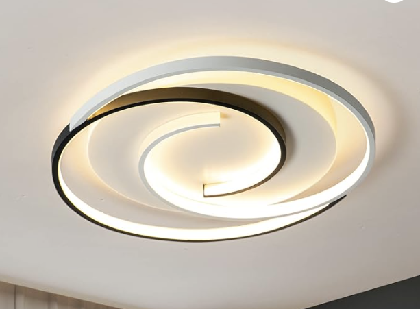

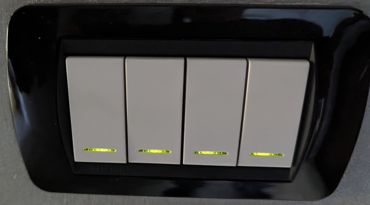

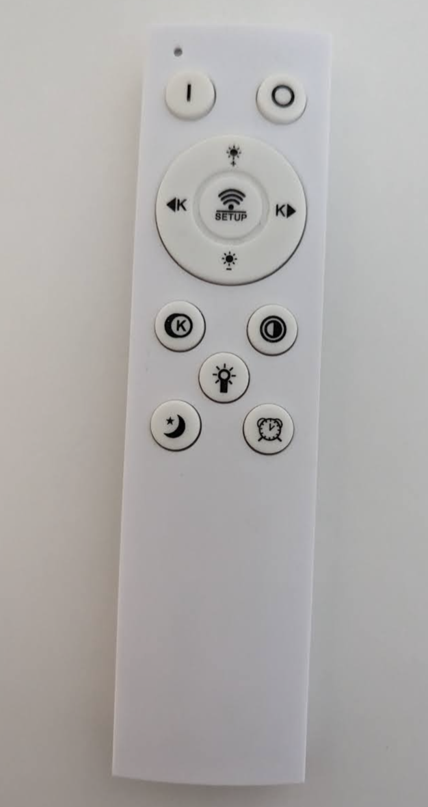

fabreg Inserito: 21 dicembre 2023 Segnala Inserito: 21 dicembre 2023 Buongiorno, ho un problema con la lampda a led di camera mia: non riesco ad accenderla/spegnerla usando l' interruttore o meglio funziona una volta su 10 o magari sta tre settimane senza funzionare poi di colpo quando premo l' interruttore, si accende e si spegne correttamente. E dopo qualche tempo torna a funzionare solo con il telecomando. Se invece uso il telecomando in dotazione si spegne e si accende senza problemi. Nel mio studio ho un altro lampadario a led (non lo stesso modello) che però funziona sia con il telecomando (quando naturalmente l' interruttore è su "ON") che con l' interruttore. Avete idea di che cosa possa essere? Tutti gli interruttori a cui è collegata la lampda (tre) hanno lo stesso problema ma gli interrutori funzionano perchè prima di mettere questa lampada a led ne avevo una normale che funzionava da tutti gli interruttori. Grazie!
Michele V Inserita: 21 dicembre 2023 Segnala Inserita: 21 dicembre 2023 Che lampada è? Che telecomando ha? Può essere che l'interruttore e il "telecomando" siano collegati in serie, e che perciò la lampada si accenda solo quando sono "accesi" sia l'interruttore che il telecomando.
fabreg Inserita: 21 dicembre 2023 Autore Segnala Inserita: 21 dicembre 2023 Ciao @Michele V ho allegato foto di lampadario, interruttori e telecomando. Non è quello il caso, perchè anche con l' interruttore su "on" (il led verde dell' interruttore, diventa arancione) la lampdada rimane spenta. E' proprio come se l' interruttore fosse escluso ed ad un certo punto (senza un criterio apparante) decide di funzionare. Funziona per un pò e poi smette. Invece nello studio, funziona come dici tu: se vuoi usare il telecomando, devi tenere sempre l' interruttore su on. Grazie.
Dumah Brazorf Inserita: 21 dicembre 2023 Segnala Inserita: 21 dicembre 2023 (modificato) 24 minutes ago, fabreg said: l' interruttore su "on" (il led verde dell' interruttore, diventa arancione) Hai un impianto domotico? Verifica che arrivi la 220 al lampadario, o è colpa sua o dell'impianto. Il lampadario avrà delle istruzioni visto che il telecomando ha addirittura un pulsante di setup. Magari c'è un impostazione sul cosa fare quando torna la corrente. Modificato: 21 dicembre 2023 da Dumah Brazorf
fabreg Inserita: 21 dicembre 2023 Autore Segnala Inserita: 21 dicembre 2023 (modificato) 18 minuti fa, Dumah Brazorf ha scritto: Hai un impianto domotico? Verifica che arrivi la 220 al lampadario, o è colpa sua o dell'impianto. Il lampadario avrà delle istruzioni visto che il telecomando ha addirittura un pulsante di setup. Magari c'è un impostazione sul cosa fare quando torna la corrente. Si, è domotico anche se di configurato c'è poco. La 220 arriva perchè prima c'era un lampadario "classico" non a led e non aveva problemi. Comunque riprovo con tester. per capire. Le istruzioni purtroppo non dicono granchè, ho già scritto al produttore chiedendo qualche dettaglio in più ma mi ha mandato una foto del telecomando con le varie funzioni che non è stato di grande aiuto Modificato: 21 dicembre 2023 da fabreg
Dumah Brazorf Inserita: 21 dicembre 2023 Segnala Inserita: 21 dicembre 2023 (modificato) Il punto è che quando dai tuoi interruttori il lampadario dovrebbe essere acceso devi per lo meno poterlo comandare col telecomando, e quando dagli interruttori dovrebbe essere spento no. Se ciò non avviene e accertato ci sia la 220V quando dagli interruttori è indicato acceso allora il controller del lampadario è difettoso. Modificato: 21 dicembre 2023 da Dumah Brazorf
fabreg Inserita: 21 dicembre 2023 Autore Segnala Inserita: 21 dicembre 2023 Sai che forse ho capito? .... In realtà ho scritto che ho tre interruttori, ma sono 5: uno esterno, due sul mio comodino e due sul comodino della mia compagna. Adesso la lampada è tornata ad accendersi dall' interruttore. Quindi probabilmente quelli sul comodino sono collegati in serie e non basta premerne uno solo ma entrambi o se non entrambi, se la accendi con quello di SX devi spegnerla con quello di SX, mentre se l' accendi con quello di DX devi spegnerla con quello di DX. Adesso faccio qualche prova per capire bene. Intanto grazie!
fabreg Inserita: 21 dicembre 2023 Autore Segnala Inserita: 21 dicembre 2023 No, non è così. Anche se adesso si comporta esattamente come quella dello studio: si accende e spegne solo dagli interruttori e quando è accesa, col telecomando posso regolare la luce e l' intensità ma non posso nè accenderla nè spegnerla.(Evidentemente c'è un opzione sul telecomando che abilta o disabilita l' interruttore) La lascio così perchè era proprio cosi' che volevo funzionasse. L'unica cosa che devo verificare è quando manca la corrente perchè prima, quando tornava, la lampada si accendeva (ed invece voglio che resti spenta) grazie ancora.
fabreg Inserita: 6 novembre 2025 Autore Segnala Inserita: 6 novembre 2025 Ciao a tutti, sapete che a distanza di due anni quasi non ho ancora capito perchè si comporta così? 😉 Sono tentato di cambiare lampada però sarei curioso di capire perchè fa così...
patatino59 Inserita: 7 novembre 2025 Segnala Inserita: 7 novembre 2025 (modificato) L'interruttore a muro alimenta la lampada, (e di conseguenza il suo ricevitore del telecomando) come un qualsiasi lampadario a soffitto ? Se è così deve ovviamente rimanere acceso per usufruire di tutte le funzioni del telecomando. Il 21/12/2023 alle 17:03 , fabreg ha scritto: c'è un opzione sul telecomando che abilta o disabilita l' interruttore Non c'è altro da dire sull'interruttore, non ci sono collegamenti particolari col telecomando. Accendendo e spegnendo ripetutamente con l'interruttore si potrebbe anche essere guastato il ricevitore del telecomando. Inoltre, se ha funzioni Smart e una APP, lo spegnimento e accensione dall'interruttore è usato per resettare la logica e quindi l'eventuale accensione di default. Modificato: 7 novembre 2025 da patatino59
