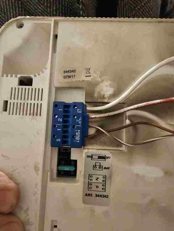

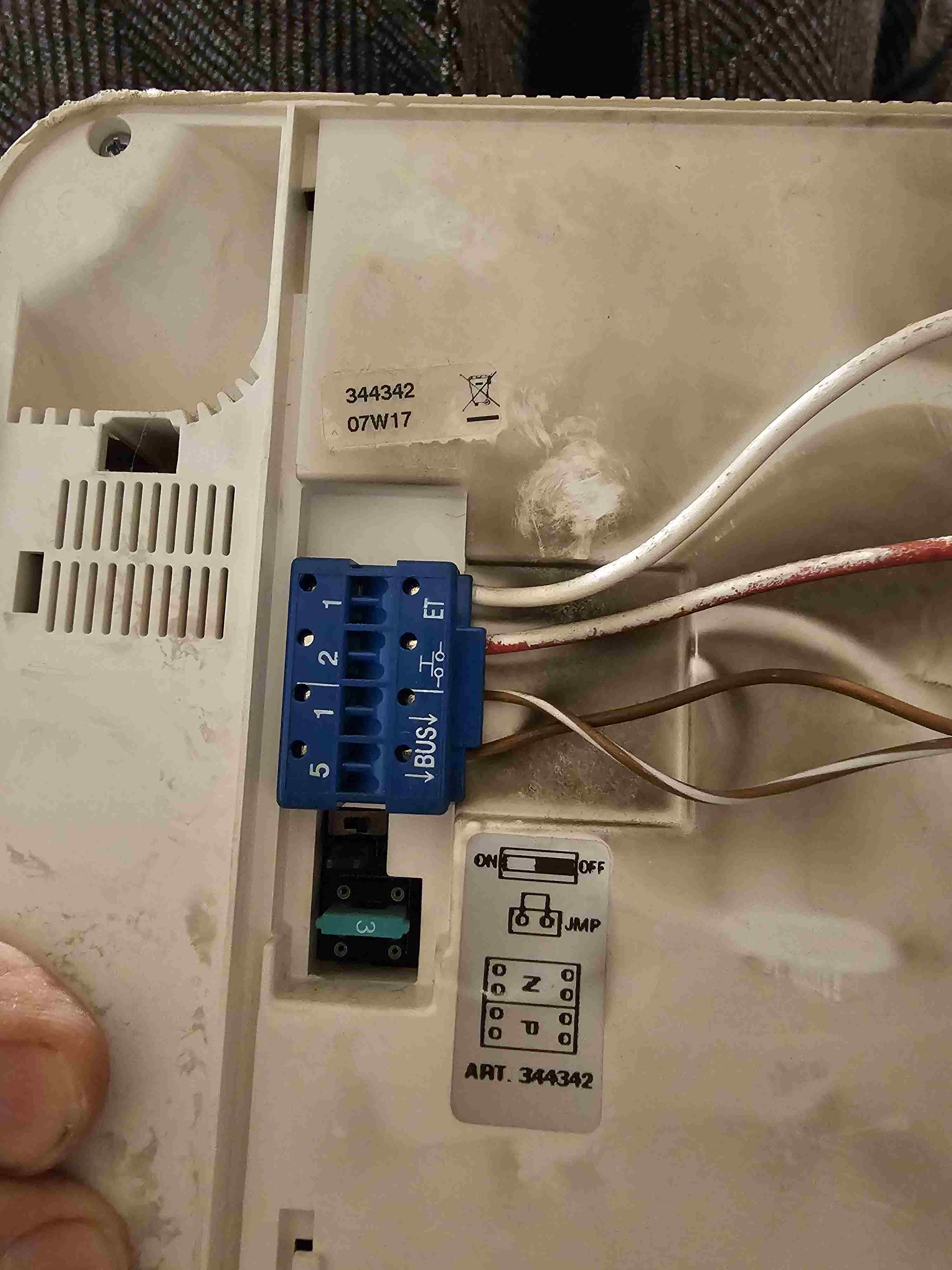

Giovanni C. Inserito: 23 dicembre 2023 Segnala Inserito: 23 dicembre 2023 Buonasera a tutti, ho un problema con il videocitofono dell appartamento che ho acquistato un bTicino 344342; sembrerebbe funzionare tutto perché la chiamata arriva e la voce si sente, i pulsanti comandano i portoncini esterno e pianerottolo (condominio da 10 unità). Ho provato ad installare il citofono in questione in un altro appartamento ed il video funziona, l'audio e la chiamata ovviamente solo dopo aver cambiato la configurazione, ma purtroppo installandolo nuovamente nel mio appartamento il video continua a non andare, come se mancasse un collegamento perché non si sente neanche lo "scatto" dell' accensione. Io avevo comunque intenzione di sostituirlo con un bTicino 344652 esteticamente più piacevole, ma non vorrei che ci fosse qualche altro problema, gli altri condomini (in realtà solo uno ne sono riuscito ad interpellare) mi hanno detto che a loro funziona tutto regolarmente . Grazie per i consigli
antoniopev Inserita: 23 dicembre 2023 Segnala Inserita: 23 dicembre 2023 hai provato sullo stesso piano ? dico così perche di solito ad ogni piano c'e installato un derivatore di piano che potrebbe essere guasto anche se lo provavi dal vicino e lasciavi la tua configurazione nulla cambiava la chiamata arriva sempre al tuo numero premendo il tuo pulsante all'esterno
Maurizio Colombi Inserita: 24 dicembre 2023 Segnala Inserita: 24 dicembre 2023 Non ci credo che dal vicino vada il video ed a casa tua vada tutto e non il video! Ma il vicino dove l'hai provato è nello stesso palazzo o è in un palazzo differente?
Giovanni C. Inserita: 26 dicembre 2023 Autore Segnala Inserita: 26 dicembre 2023 L'ho provato su un altra palazzina, ed il video ha funzionato da subito appena schiacciato il primo pulsante, la chiamata solo dopo averlo configurato perché inizialmente non "suonava" ovviamente citofonando il pulsante esterno dell' appartamento dove l'avevo provvisoriamente installato. Il vicino che mi ha confermato il funzionamento del suo videocitofono è il mio dirimpettaio, chiederò ulteriori conferme agli altri 2 appartamenti del pianerottolo.
Maurizio Colombi Inserita: 26 dicembre 2023 Segnala Inserita: 26 dicembre 2023 5 ore fa, Giovanni C. ha scritto: chiederò ulteriori conferme agli altri 2 appartamenti del pianerottolo. Magari prova anche al piano sopra, o al piano sotto...
Giovanni C. Inserita: 26 dicembre 2023 Autore Segnala Inserita: 26 dicembre 2023 Proverò a chiedere agli altri condomini che incrocio, la palazzina è composta da 8 appartamenti 4 al piano terra e 4 al 1° Potrebbe essere necessario spegnere l'alimentazione al centralino esterno, se provassi a montare il 344652 che ho acquistato? Ho notato che il citofono era fissato molto male al muro che quasi si staccava, magari era stato già smontato. Intanto vi ringrazio
Maurizio Colombi Inserita: 26 dicembre 2023 Segnala Inserita: 26 dicembre 2023 2 ore fa, Giovanni C. ha scritto: Potrebbe essere necessario spegnere l'alimentazione Teoricamente no, ma un reset generale di un paio di minuti non farebbe male.
Giovanni C. Inserita: 4 gennaio 2024 Autore Segnala Inserita: 4 gennaio 2024 In fine avevo deciso comunque di fare una prova con un bTicino 344652 che ho recuperato di seconda mano, ed una volta installato come per magia ha iniziato a funzionare anche la videocamera. Ho solo un dubbio riguardo il funzionamento.. non è possibile attivare il video senza aver ricevuto una chiamata? Se schiaccio il tasto con "l'occhio" non si accendre, se invece chiamano si anche se un po' in ritardo.
