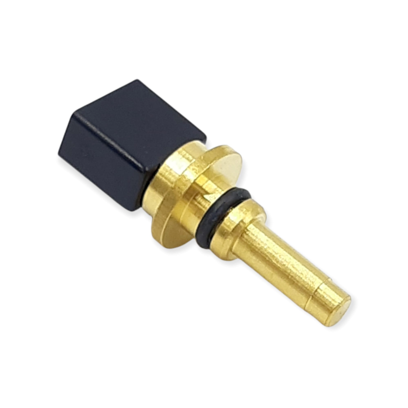

giammago Inserito: 29 dicembre 2023 Segnala Inserito: 29 dicembre 2023 Salve a tutti. oggi riaccendendo la caldaia il riscaldamento non funziona con la spia remo che lampeggia. Acqua calda funziona anche se le spie si accendono tutte. Ho fatto un video
Stefano Dalmo Inserita: 29 dicembre 2023 Segnala Inserita: 29 dicembre 2023 Scusa , ma perché giri la manopola della temperatura di riscaldamento verso sinistra ? io proverei a sostituire il sensore del riscaldamento
giammago Inserita: 29 dicembre 2023 Autore Segnala Inserita: 29 dicembre 2023 ok la ordino. spero solo non sia la scheda
Stefano Dalmo Inserita: 29 dicembre 2023 Segnala Inserita: 29 dicembre 2023 Hai guardato se porta effettivamente quella ?
giammago Inserita: 29 dicembre 2023 Autore Segnala Inserita: 29 dicembre 2023 domani ci guardo prima di ordinarla
giammago Inserita: 7 gennaio 2024 Autore Segnala Inserita: 7 gennaio 2024 aggiornamento. ho sostituito la scheda, avendo letto che dava problemi, e tutto ha ricominciato a funzionare perfettamente. Grazie comunque per l'aiuto
Nicovasco Inserita: 11 maggio 2024 Segnala Inserita: 11 maggio 2024 ciao, ho la stessa identica caldaia dal 2006 ancora funzionante,tuttavia dovrei sostituire lo scambiatore secondario (quello rettangolare con i 4 fori). Per caso lo hai gia fatto e puoi dirmi se è una operazione complessa? Grazie della risposta
Stefano Dalmo Inserita: 11 maggio 2024 Segnala Inserita: 11 maggio 2024 Il regolamento vieta accodarsi ad altre discussioni . Apri sempre una tua discussione ,
