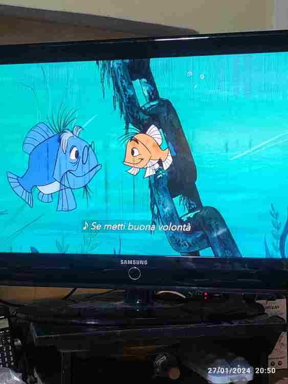

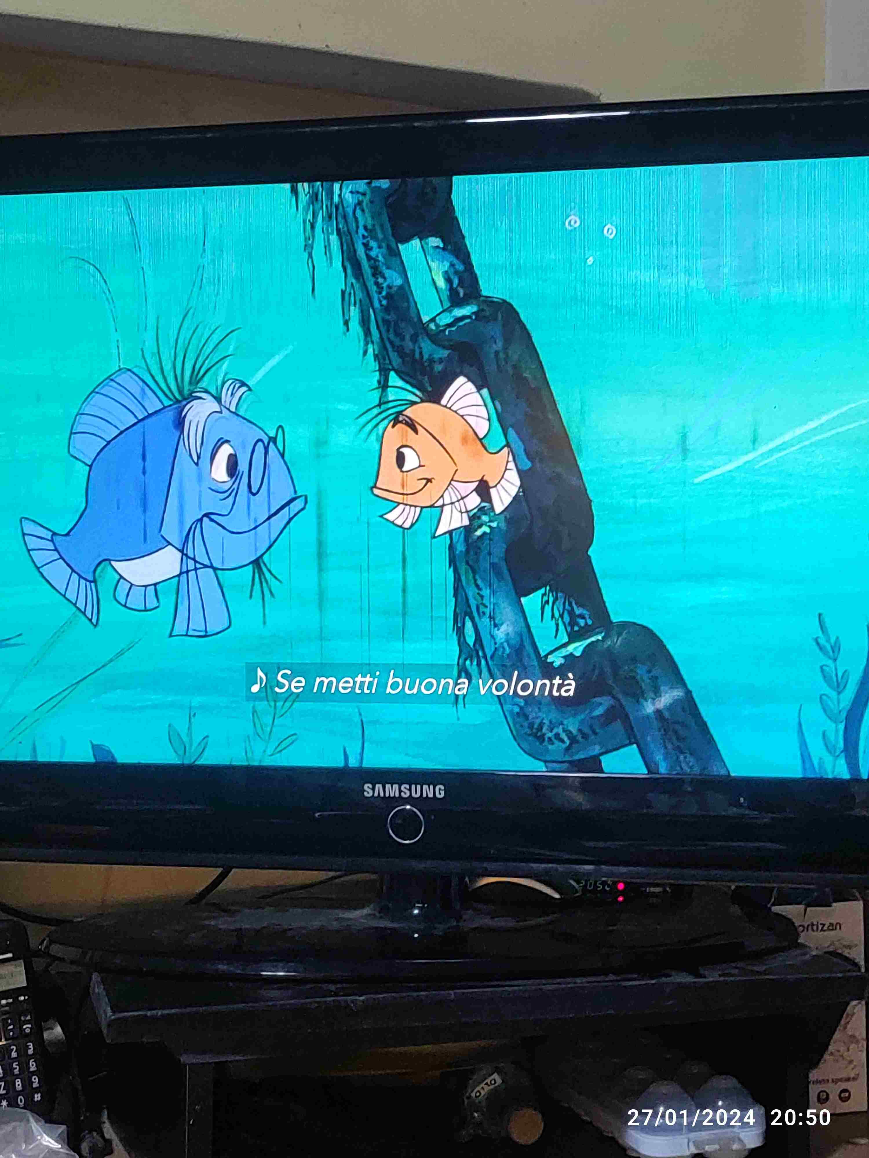

patrik2286 Inserito: 29 dicembre 2023 Segnala Inserito: 29 dicembre 2023 Buonasera a tutti già questo TV era stato riparato da me ma non era questo il problema era o i flat connessi al pannello adesso tutto assieme la retroilluminazione non rimane accesa, parte per qualche secondo e si spegne. Ho controllato le tensioni ingresso in erter e i 24v sono stabili,nei condesatori delli'inverter anche essi cambiati nella prima riparazione ci sono 24,3 stabili cosa può essere cosa posso controllare? Grazie buone feste
patrik2286 Inserita: 29 dicembre 2023 Autore Segnala Inserita: 29 dicembre 2023 https://streamable.com/ptwjw9 Ecco il video del difetto
3kek1 Inserita: 29 dicembre 2023 Segnala Inserita: 29 dicembre 2023 (modificato) inizia a verificare in ohm tutte le resistenze induttive dei secondari dei trasformatorini dell'inverter, confrontali, devono essere quasi identici, poi se è il caso si prova a forzare l'accensione e vedere al buio se qualcuno sfrigola, controlla anche i condensatori blu a pastiglia dell'inverter.. metti anche la sigla dell'inverter, tester LCR ce l'hai? Modificato: 29 dicembre 2023 da 3kek1
patrik2286 Inserita: 29 dicembre 2023 Autore Segnala Inserita: 29 dicembre 2023 https://ibb.co/Tg6wKYm Modello inverter E206453 MODEL V183 ALLORA lcr ne ho uno che però non è come un tester è una scatoletta per testare condensatori non resistenze triac ecc. I condensatori blu a pastiglia quali sarebbero? Ho messo la foto Mi correggo lcr che ho posso testare condensatori,triac ,resistenze MOSFET ecc.
3kek1 Inserita: 29 dicembre 2023 Segnala Inserita: 29 dicembre 2023 con il test dell'induttanza viene forse meglio dell'ohmmetro, i cond. blu non ci sono vedo..
patrik2286 Inserita: 29 dicembre 2023 Autore Segnala Inserita: 29 dicembre 2023 Allora c'è un trasformatorino guasto l'unico che mi dà una resistenza completamente diversa sul secondario. Ne ho trovato uno siglato 6024B714001 Invece l'originale è 6024B75gb16 Penso siano uguali giusto? Comunque grazie per l'aiuto
patrik2286 Inserita: 29 dicembre 2023 Autore Segnala Inserita: 29 dicembre 2023 Perché è 6024B penso che gli altri numeri sono altre cose casomai quale mi consigli si prendere
3kek1 Inserita: 30 dicembre 2023 Segnala Inserita: 30 dicembre 2023 fai tu la ricerca, casomai se di forma sembrano uguali prendine un paio
patrik2286 Inserita: 30 dicembre 2023 Autore Segnala Inserita: 30 dicembre 2023 Buongiorno ho fatto varie ricerche ci sono scheda usata completa a 25euro testata funzionante e solo il trasformatore costa dagli 8 euro che mi consigli prendo tutta una scheda così casomai ho altri trasformatori di ricambio?
3kek1 Inserita: 30 dicembre 2023 Segnala Inserita: 30 dicembre 2023 io prenderei il solo trasformaore , tutto il tv vale circa 25-30 euro..
carlovittorio Inserita: 30 dicembre 2023 Segnala Inserita: 30 dicembre 2023 10 ore fa, 3kek1 ha scritto: esistenze induttive dei secondari dei trasformatorini 9 ore fa, patrik2286 ha scritto: una resistenza completamente diversa sul secondario. Siete sicuri che misurate la resistenza dei secondari?
patrik2286 Inserita: 30 dicembre 2023 Autore Segnala Inserita: 30 dicembre 2023 Ho misurato sia il PIN 1 con 8 è sono tutti uguali tranne uno che sia il PIN 5 e 4 l'unica differenza è sempre in uno
3kek1 Inserita: 30 dicembre 2023 Segnala Inserita: 30 dicembre 2023 non vedo altri componenti sul secondario, per sicurezza smontalo e riprovalo.. oppure stacca il connettore e riprova ma dovrebbe servire a niente mi pare, la lampada è un circuito aperto a meno che l'elettrodo a potenziale si è fuso con lo chassis..
patrik2286 Inserita: 30 dicembre 2023 Autore Segnala Inserita: 30 dicembre 2023 Smontalo e riprovalo in che senso se stacco la scheda si vede il video ma non si illumina giustamente o intendi dissaldare il trafo e provare ?
3kek1 Inserita: 30 dicembre 2023 Segnala Inserita: 30 dicembre 2023 (modificato) togli il trasfo e lo testi da tolto o togli il connettore e testi i due pin rispetto massa Modificato: 30 dicembre 2023 da 3kek1
patrik2286 Inserita: 30 dicembre 2023 Autore Segnala Inserita: 30 dicembre 2023 Allora i due PIN rispetto la massa danno uno da 290kohm l'altro PIN 1 da 262kohm invece gli altri trafo danno tutti 260kohm
3kek1 Inserita: 30 dicembre 2023 Segnala Inserita: 30 dicembre 2023 No mi quadra, la lampada non conduce, cosa misuri? Smonta il trasfo va.. anzi prima confrontalo con un altro connettori staccati e posta le misure
patrik2286 Inserita: 30 dicembre 2023 Autore Segnala Inserita: 30 dicembre 2023 Ecco il video https://streamable.com/qq1khg
patrik2286 Inserita: 30 dicembre 2023 Autore Segnala Inserita: 30 dicembre 2023 Allora ho cambiato tester ne ho preso uno analogico ho impostato a 200k e ho dissaldato il trafo che sembra guasto misurato i kohm mi dà 2k e l'altra 30k invece quelli montati mi danno tutti gli stessi kohm che sono 54
patrik2286 Inserita: 30 dicembre 2023 Autore Segnala Inserita: 30 dicembre 2023 Allora reso dei conti sembra proprio quello che ho dissaldato che ha problemi perché quelli montati misurano 2k su entrambe le bobine invece quello dissaldato da un lato 2k dall'altro 30k..
patrik2286 Inserita: 27 gennaio 2024 Autore Segnala Inserita: 27 gennaio 2024 Problema risolto ho sostituito un trasformatore della scheda inverter però adesso ho un altro problema ho delle gocce tipo sangue al centro del TV che scolano sapete cosa può essere?
3kek1 Inserita: 27 gennaio 2024 Segnala Inserita: 27 gennaio 2024 se sono il danno che penso io che interessa i pixel è un danno da extra tensione non riparabile..
