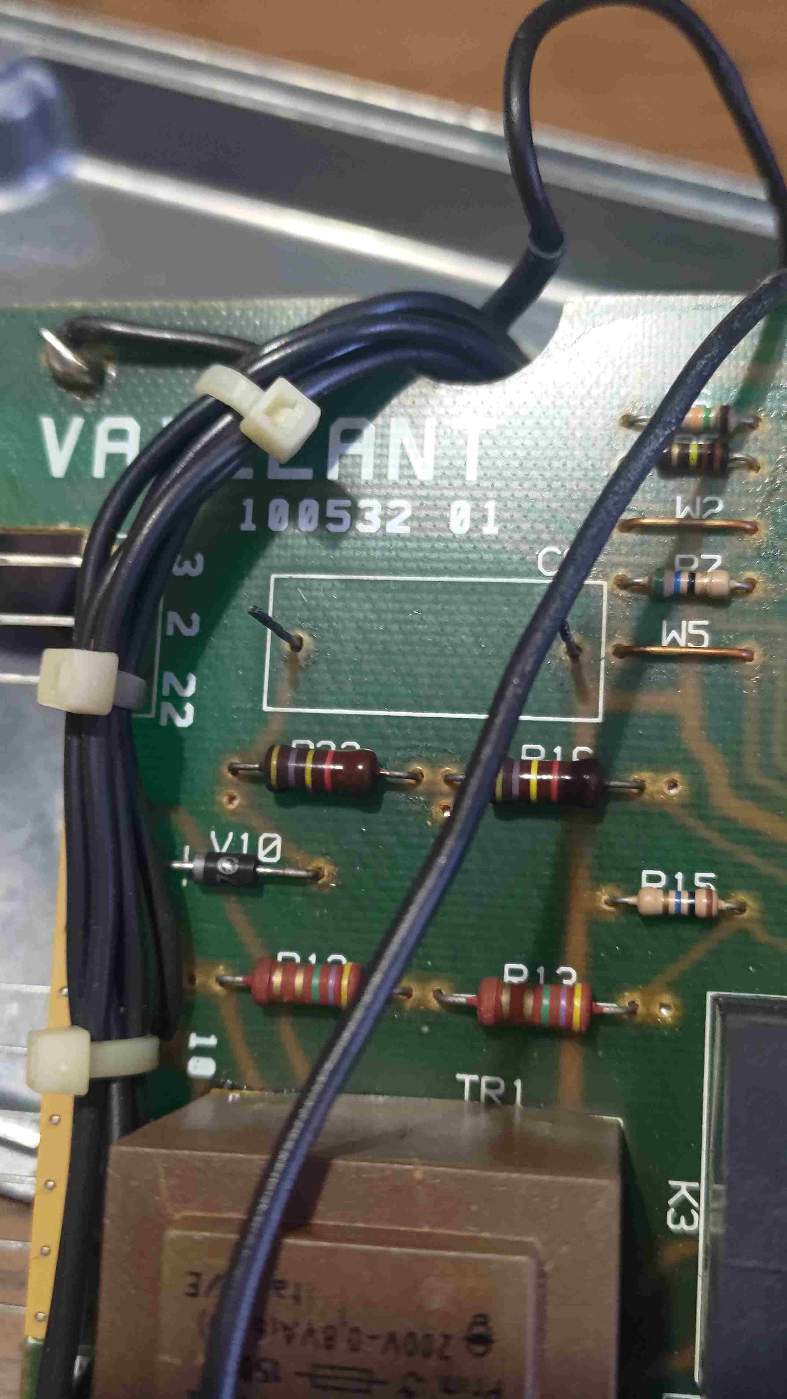

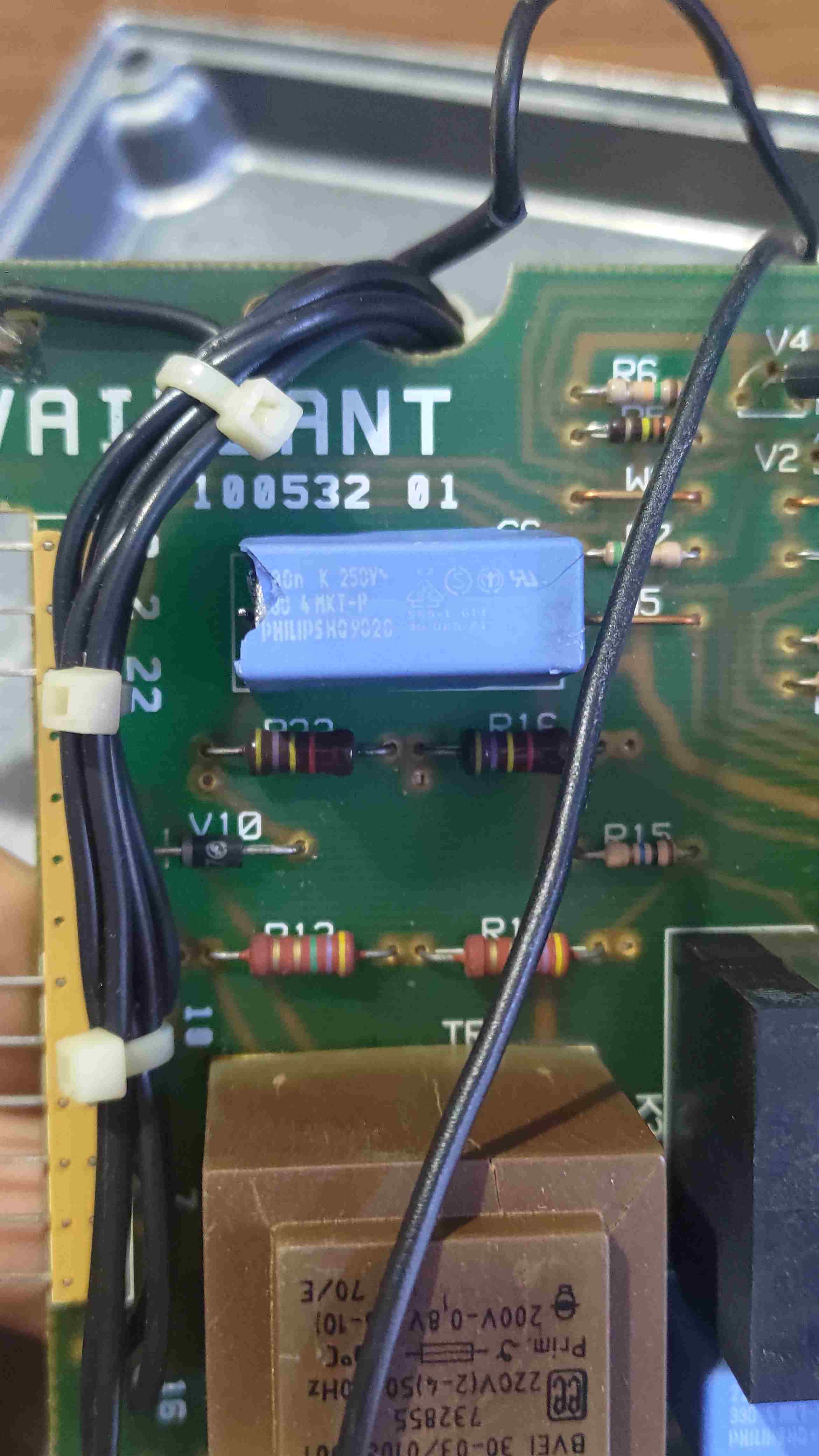

lupak Inserito: 3 gennaio 2024 Segnala Inserito: 3 gennaio 2024 Salve a tutti chiedo aiuto per avere il valore del condensatore c6 sulla scheda 100532 di una caldaia Vaillant vcw 180 xe, è rotto e non si legge il valore. Ringrazio anticipatamente tutti coloro che mi aiuteranno.
Dumah Brazorf Inserita: 3 gennaio 2024 Segnala Inserita: 3 gennaio 2024 (modificato) Sembra finire con 80n... 680nF? https://www.ebay.ca/itm/131498638760 Modificato: 3 gennaio 2024 da Dumah Brazorf
Nik-nak Inserita: 3 gennaio 2024 Segnala Inserita: 3 gennaio 2024 Oltre al condensatore visibilmente danneggiato, che eventualmente puoi chiedere all'autore di questa discussione il valore: Verifica anche il trasformatore, che presenta una crepa sul corpo, visto che sempre l'autore della discussione citata, ha trovato interrotto.
adrobe Inserita: 3 gennaio 2024 Segnala Inserita: 3 gennaio 2024 Quote chiedo aiuto per avere il valore del condensatore c6 sulla scheda 100532 330n K 250V
adrobe Inserita: 3 gennaio 2024 Segnala Inserita: 3 gennaio 2024 Quote chiedo aiuto per avere il valore del condensatore c6 sulla scheda 100532 330nF K 250V (più precisamente)
adrobe Inserita: 5 gennaio 2024 Segnala Inserita: 5 gennaio 2024 Prego, ma credo che sarà più facile trovare una scheda di accensione usata a prezzo stracciato piuttosto che un condensatore con quelle esatte specifiche elettriche e medesime dimensioni
sandrino70 Inserita: 18 febbraio Segnala Inserita: 18 febbraio Scusate sono nuovo nelle discussioni, mi chiamo Sandro, ho un problema con una vecchia scheda elettronica della vacillante la 100532,vorrei sapere gentilmente il relè k2 che modello è...il mio è scoppiato.grazie di vero cuore
Alessio Menditto Inserita: 18 febbraio Segnala Inserita: 18 febbraio Sandrino avrai sicuramente aiuti ma devi aprire una tua nuova discussione per favore.
