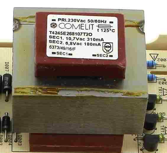

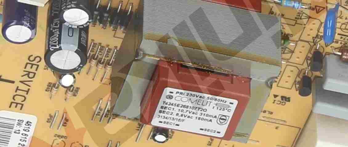

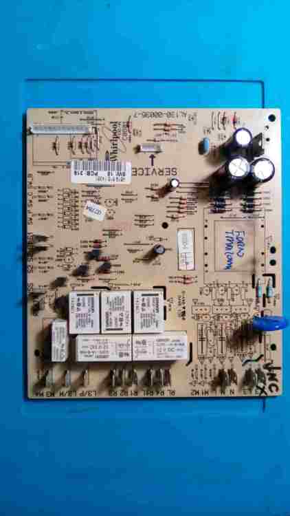

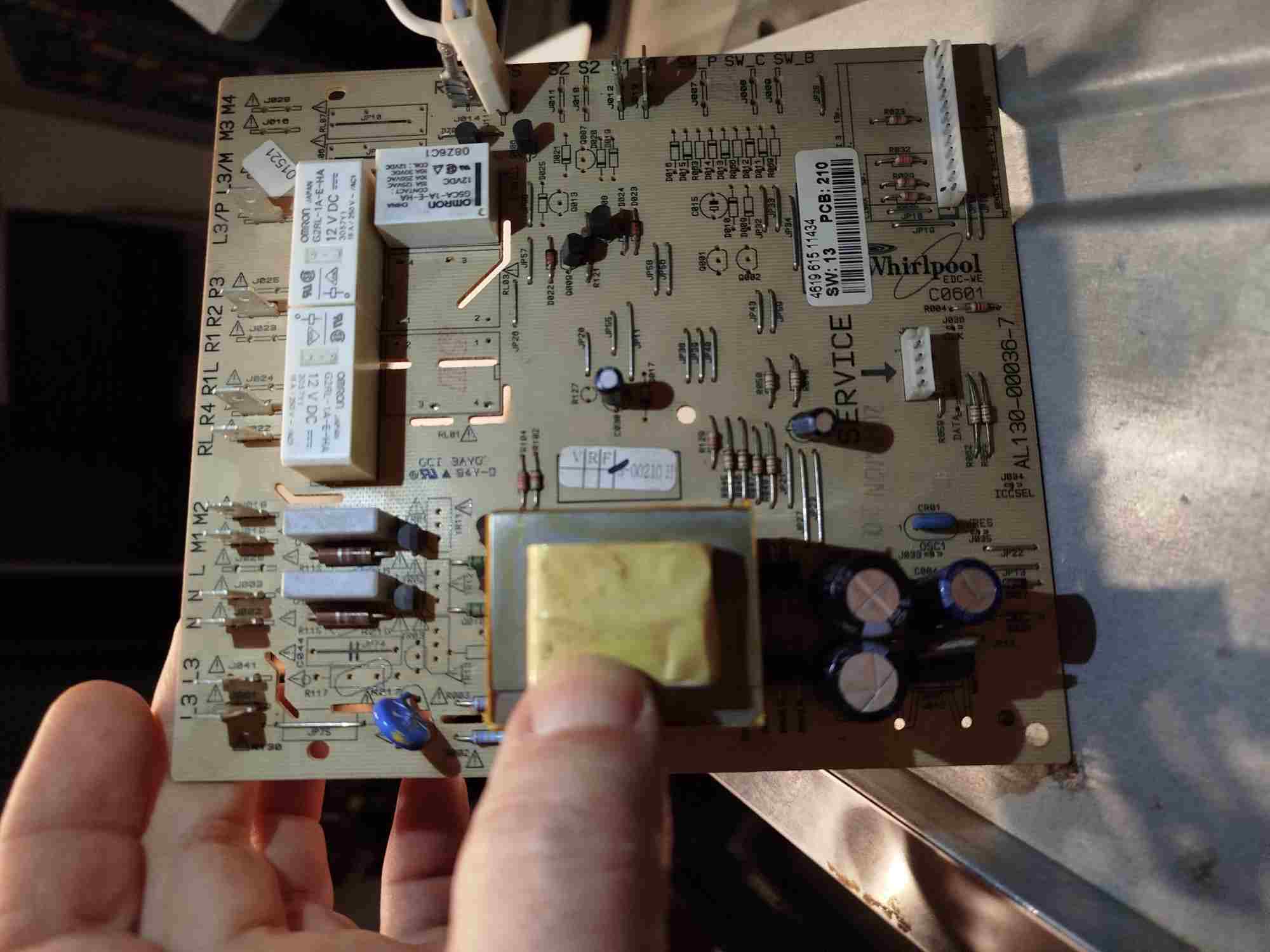

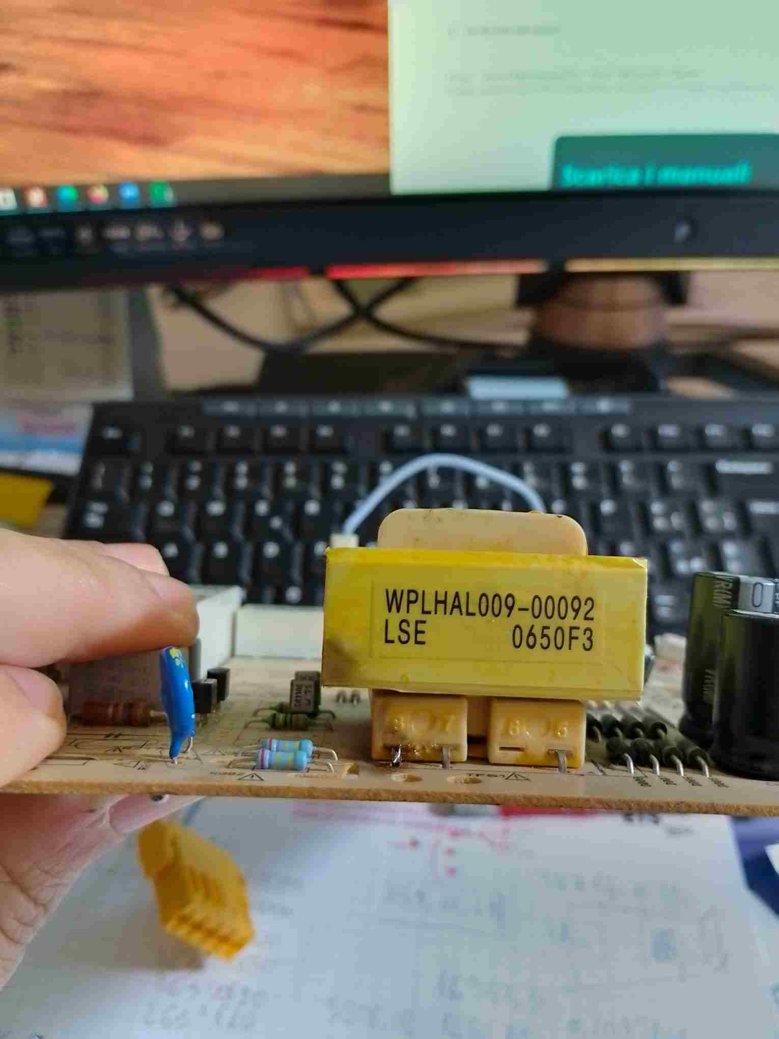

stecos Inserito: 5 gennaio 2024 Segnala Inserito: 5 gennaio 2024 Innanzitutto Buon Anno a tutti! Mi trovo a dover sistemare diversi elettrodomestici (e non solo) che si sono guastati a causa di un guasto sulla rete esterno alla casa, in pratica devono essere arrivati i 400V al posto dei 230V… Troverete diversi miei interventi sul forum al riguardo. Premesso ciò veniamo a questo forno dove all’apparenza (oltre che al MOV da 275V e la pista relativa interrotta usata come fusibile) c’è solo il trasformatore di alimentazione con il primario interrotto. Non credo che si possa reperire come ricambio il solo trasformatore, chiedo pertanto se qualcuno sa interpretare la sigla e se qualcuno è in grado di sapere quali tensioni fornisce sui secondari che sono due; ho trovato qualche info in rete dove si presume che siano uno 9V mentre l’altro 12V, niente di ufficiale però! Sigle sul trafo: WPLHAL009-00092 LSE 0703F3 Dalla scheda è evidente che c’è una doppia alimentazione ma non c’è scritto nessun valore, esiste lo schema elettrico? Se si dove lo posso trovare? Ringrazio anticipatamente chi sarà in grado di fornirmi qualche info utile al fine di ripristinare questo trasformatore
michpao Inserita: 5 gennaio 2024 Segnala Inserita: 5 gennaio 2024 La scheda non è più fornibile, ma qui pare che ci sia: https://www.grimaldiricambi.it/lavaggio/schede/480131000046.html Li chiami e ti fai confermare le tensioni ai secondari: sec. 1) 10,7 V sec. 2) 6,6 V
stecos Inserita: 5 gennaio 2024 Autore Segnala Inserita: 5 gennaio 2024 7 ore fa, michpao ha scritto: La scheda non è più fornibile, ma qui pare che ci sia: https://www.grimaldiricambi.it/lavaggio/schede/480131000046.html Li chiami e ti fai confermare le tensioni ai secondari: sec. 1) 10,7 V sec. 2) 6,6 V Ottimo michpao! Ma dici che mi daranno questa info delle tensioni?
stecos Inserita: 5 gennaio 2024 Autore Segnala Inserita: 5 gennaio 2024 (modificato) Ho trovato un'immagine che opportunamente ingrandita è piuttosto esplicativa! Non è sicuramente un trasformatore commerciale ma un "trapianto" anche con 2 trasformatori è sicuramente possibile, il posto c'è 😀 Modificato: 5 gennaio 2024 da stecos Aggiunta altra foto (migliore) del trafo
stecos Inserita: 10 marzo 2024 Autore Segnala Inserita: 10 marzo 2024 Ho trovato un trasformatore con queste tensioni ma di metà potenza, ne ho acquistati 2 e ho costruito su una scheda 1000 fori l'alimentatore esternamente. Per equilibrare il parallelo non ho messo i secondari assieme ma ho messo altri 8 diodi 1N4007 per fare i due ponti raddrizzatori in modo da unire la DC non stabilizzata sulla scheda originale. In questo modo ho la garanzia di non squilibrare i trasformatori. Collegato il tutto con adeguati cavetti e fusibili aggiuntivi (ho inserito anche un MOV S20K275) ho sistemato la scheda aggiunta nel vano a fianco della scheda principale (c'è molto posto attorno) e il forno funziona perfettamente! Trapianto effettuato con successo. P.S. come faccio a mettere questa discussione nei guasti risolti?
georox Inserita: 20 marzo Segnala Inserita: 20 marzo Buonasera, presmesso che non sono un tecnico ma un appassionato - consumatore. Ho avuto un problema sulla rete esterna e a casa il distributore mi ha inviato 360 V. Questo mi ha bruciato il forno Whirlpool (e non solo) e quindi ho lo stesso problema che hai avuto tu nel gennaio 2024. La scheda ha lo stesso trasformatore. Mi potresti dare delle dritte?
Alessio Menditto Inserita: 21 marzo Segnala Inserita: 21 marzo Georox per favore fai un bel copia e incolla della domanda che hai fatto, apri una nuova discussione e vedrai che stecos o qualcun altro ti aiuterà volentieri.
