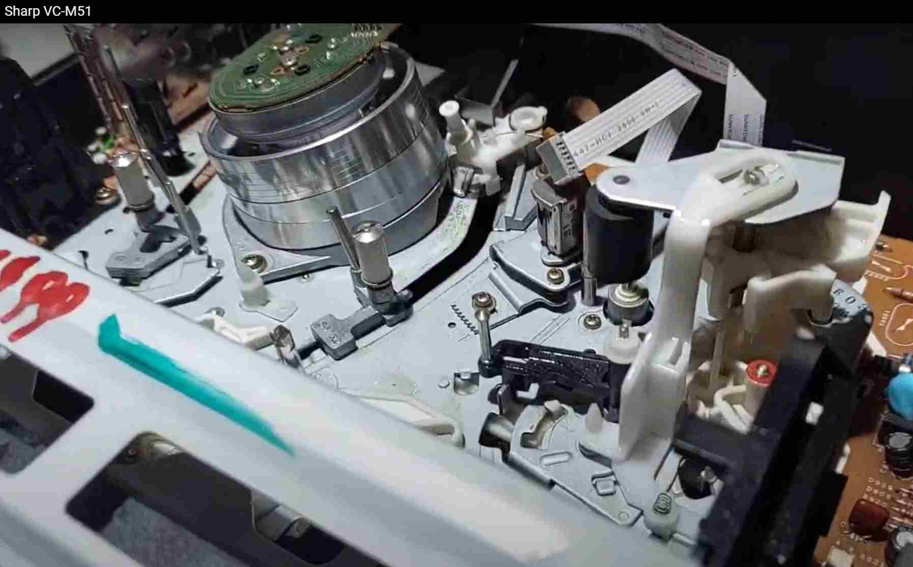

lifegate Inserito: 8 gennaio 2024 Segnala Inserito: 8 gennaio 2024 (modificato) Un amico mi ha dato questo VCR che era destinato alla discarica, le condizioni non sono malvage, ma non funziona qualcosa evidentemente, la cosa che mi salta all'occhio è quel rullino nero che rimane in posizione troppo alta rispetto al nastro e sembra non avere possibilità di sblocco tentando di muoverlo, prima di tentare di smontare la meccanica, cosa non semplice, magari qualcuno sa darmi qualche indicazione, ho creato un video che mostra il caricamento, non vedo nulla di rotto, almeno nella parte superiore, però le due guide non arrivano abbastanza in alto, sembra che si fermano prima del fine corsa, (un pò di grasso c'è) e inoltre sulla testina di cancellazione, se non sbaglio, quella sulla sx nera, il nastro aderisce in modo non allineato, sull'esplulsione c'è qualche incertezza, và sollecitato Sharp VC-M51 Modificato: 8 gennaio 2024 da lifegate
patatino59 Inserita: 8 gennaio 2024 Segnala Inserita: 8 gennaio 2024 Devi azionare a mano il caricamento, verificare il corretto allineamento delle parti meccaniche e del selettore rotativo. Senza smontare la meccanica, la vedo dura...
lifegate Inserita: 8 gennaio 2024 Autore Segnala Inserita: 8 gennaio 2024 Capisco, però volevo un indizio, magari da qualcuno che conosca il modello, sul perchè quel rullino nero, non sò se possa definirsi capstan, rimane molto elevato rispetto al livello del nastro, tentando manualmente di ruotarlo o farlo abbassare agendo sul meccanismo non c'è verso che scenda, non che questo risolva gli altri problemi, il nastro lo carica, ma le guide non scorrono fino al completamento, quindi qualcosa le ostacola
Riccardo Ottaviucci Inserita: 9 gennaio 2024 Segnala Inserita: 9 gennaio 2024 il rullo nero si chiama Pinch Roller,il capstan è l'albero del volano su cui preme il rullo nero stesso
