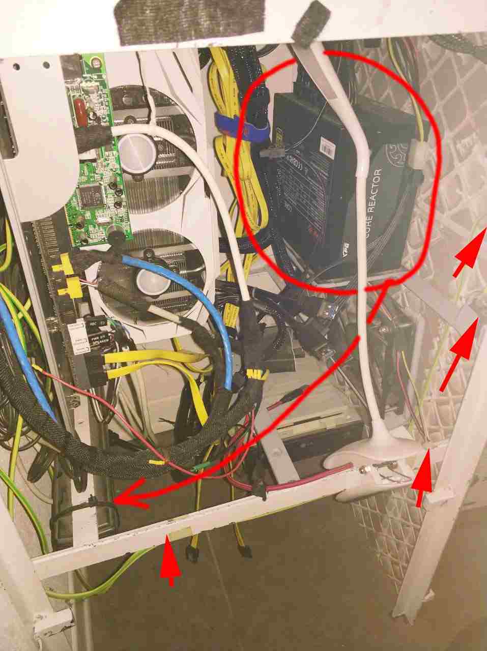

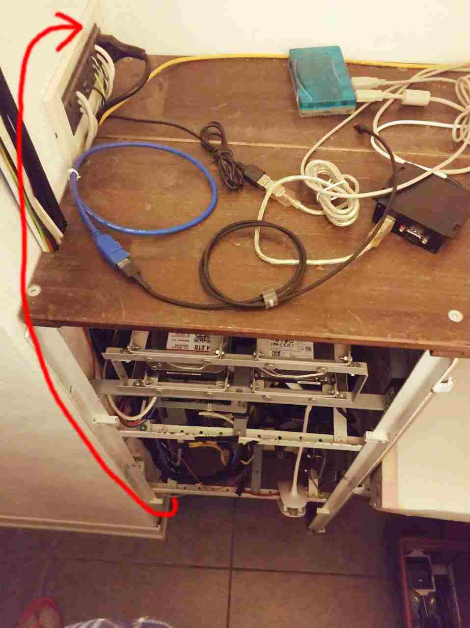

matteo55 Inserito: 10 gennaio 2024 Segnala Inserito: 10 gennaio 2024 Ciao a tutti, ho un problema con il mio case del pc, auto-costruito a toccarlo, si sente una leggera scossa di corrente, oltre a questo, se SPENGO LA LUCE dell'illuminazione al di fuori la cameretta con un PULSANTE collegato a RELE' (ribadisco solo durante SPEGNIMENTO), questo impulso mi fa' saltare l'alimentazione (tramite hub) sia della tastiera che del muose collegati al pc, si vede proprio che si spengono per poi riaccendersi da soli dopo 2-3 secondi, sempre nello stesso ambiente e sullo stesso porta-frutti del pulsante, se accendo/spengo un normale interruttore di luce di altra illuminazione non succede nulla, quindi il problema si presenta solo con il pulsante/rele', anzi usando un'altro pulsante della stessa stanza collegato allo stesso rele' il problema si presenta ugualmente, provato ad alimentare il pc, con prolunga, su altro ambiente completamente diverso dal precedente, e il problema sussiste ma con una variante, che nel precedente ambiente, ad 1 spegnimento corrispondeva il problema, mentre con collegamento a nuovo ambiente con diverso impianto elettrico, ci vogliono 7-8 tentativi per far saltare la tastiera e mouse ma comunque il problema si avverte lo stesso. > che cosa puo' essere ? > perche' il case se toccato rilascia corrente ? > cosa posso fare per isolare il case da quelle scosse ? GRAZIE !!!! Gradito aiuto
reka Inserita: 10 gennaio 2024 Segnala Inserita: 10 gennaio 2024 hai una dispersione da qualche parte, errore di montaggio o guasto.. direi di provare a scollegare l'alimentatore dal case e vedere se è lui il problema
Dumah Brazorf Inserita: 10 gennaio 2024 Segnala Inserita: 10 gennaio 2024 Sembra un problema di messa a terra mancante.
matteo55 Inserita: 11 gennaio 2024 Autore Segnala Inserita: 11 gennaio 2024 (modificato) grazie a tutti per l'aiuto, difatti inizialmente avevo collegato al case (che e' fatto con ferro) un cavo neutro (giallo) che usciva da una presa elettrica del mio locale (con impianto elettrico a parte) cavo che andava fissato al case, e li sembrava tutto ok, pero' ad ogni spegnimento del pulsante-rele' corrispondeva il distacco della connessione internet su altro locale con impianto differente, allorche' ho tolto il filo di massa risolvendo il problema della connessione internet ma favorendo l'altro problema di disconnessione-riconnessione accessori usb. Esiste un modo per testare (tipo tester) le prese elettriche del mio locale con impianto elettrico nuovo e rilevare l'anomalia e localizzarla ? 19 ore fa, Dumah Brazorf ha scritto: Sembra un problema di messa a terra mancante. Modificato: 11 gennaio 2024 da matteo55
reka Inserita: 11 gennaio 2024 Segnala Inserita: 11 gennaio 2024 il neutro è blu, se intendi il gialloverde (terra) non capisco perchè fare così, non hai un alimentatore ne case collegato anche alla terra?
matteo55 Inserita: 11 gennaio 2024 Autore Segnala Inserita: 11 gennaio 2024 (modificato) 3 ore fa, reka ha scritto: il neutro è blu, se intendi il gialloverde (terra) non capisco perchè fare così, non hai un alimentatore ne case collegato anche alla terra? ciao e grazie, si nel case ce' un alimentatore che e' montato ai montanti di ferro, non tocca sulla parete che e' di ceramica, ma siede su una base di ferro non isolata. esso e' collegato ad una ciabatta sotto, ed a sua volta la ciabatta si collega alla presa a muro sopra. Come dicevo, collegando direttamente il cavo dell'alimentatore via prolunga su altro locale con altro impianto elettrico, il problema era molto piu' blando ma comunque sempre presente Le varie freccie invece indicano i vari punti di massa che avevo apportato sul case, poi unite tutte in cappuccio e collegate alla massa della presa di corrente a muro, ho in pratica smontato la scatola della presa di corrente e fatto partire un cavo giallo-verde in direzione del case e poi suddiviso in diversi piani-punti del case Modificato: 11 gennaio 2024 da matteo55
peron Inserita: 6 gennaio 2025 Segnala Inserita: 6 gennaio 2025 Ti consiglio di chiamare un'elettricista, occorre uno strumento elettronico che misura il valore dell'impianto di terra, così puoi accertare se esiste, semplicemente collegandolo ad una presa dell'impianto, anche se è presente può avere un pessimo valore, è classico avvertire quella leggera tensione sulle parti metalliche, se ci appoggi un cerca fase probabilmente si accende anche.. fievolmente. Il fatto che scatti il differeniale all'accensione del relè, potrebbe essere un'errore di collegamento su un N (che solitamente và collegato ai pulsanti), forse hanno collegato la terra, è classico su vecchi impianti dove i colori non sono rispettati.
Livio Orsini Inserita: 6 gennaio 2025 Segnala Inserita: 6 gennaio 2025 Prestare attenzione alle date, per favore! Dopo 11 mesi ed oltre il problema o è stato ruisolto o non ha più alcun interesse.
