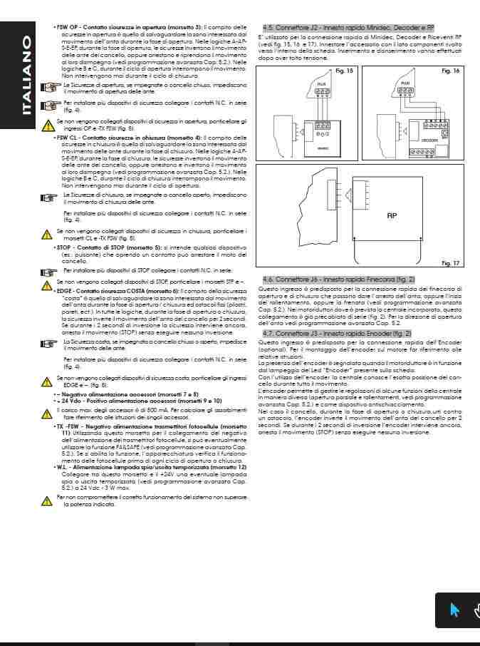

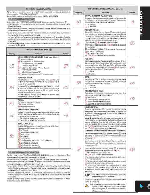

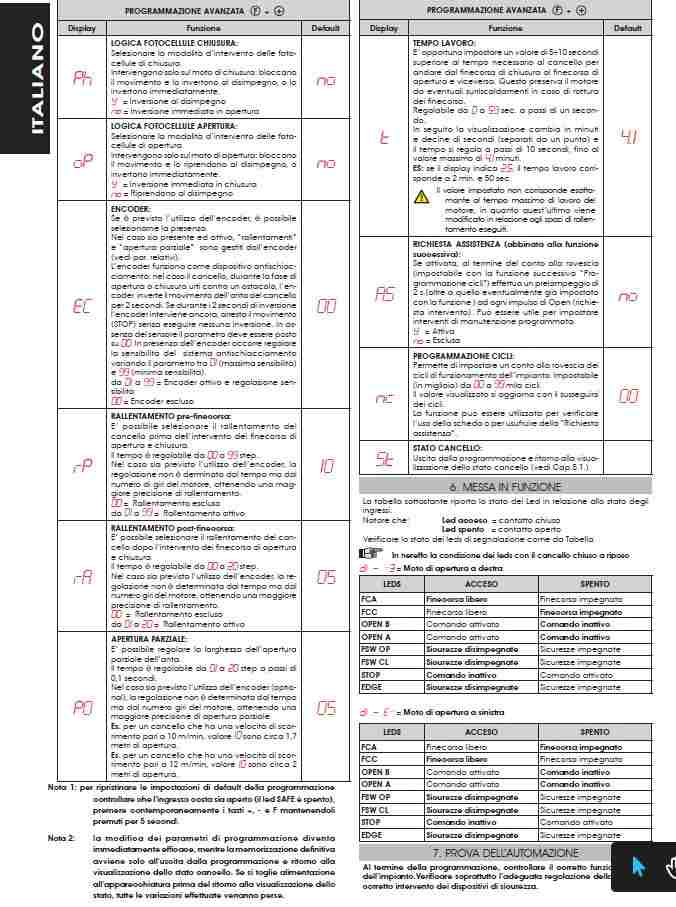

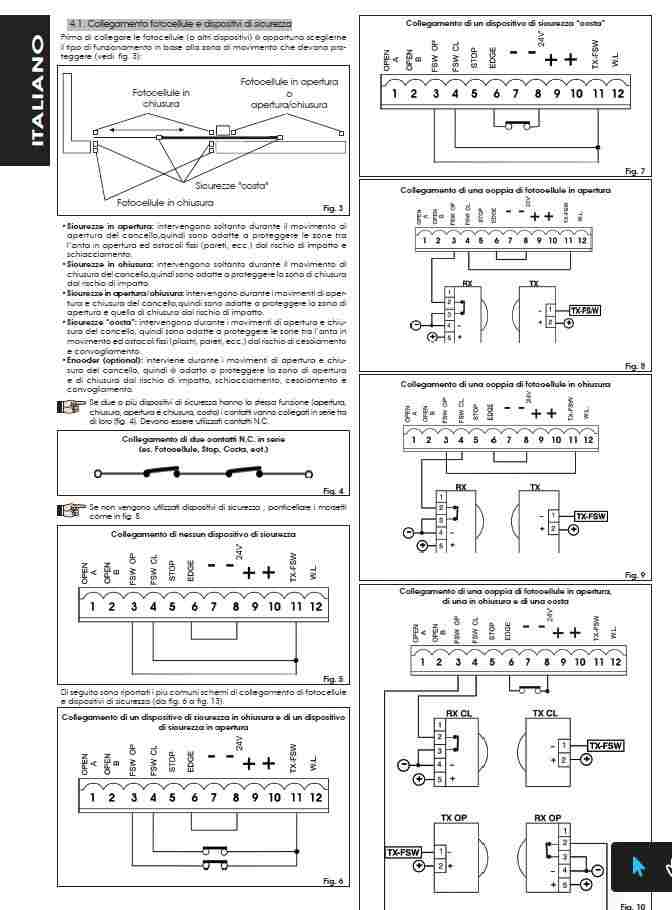

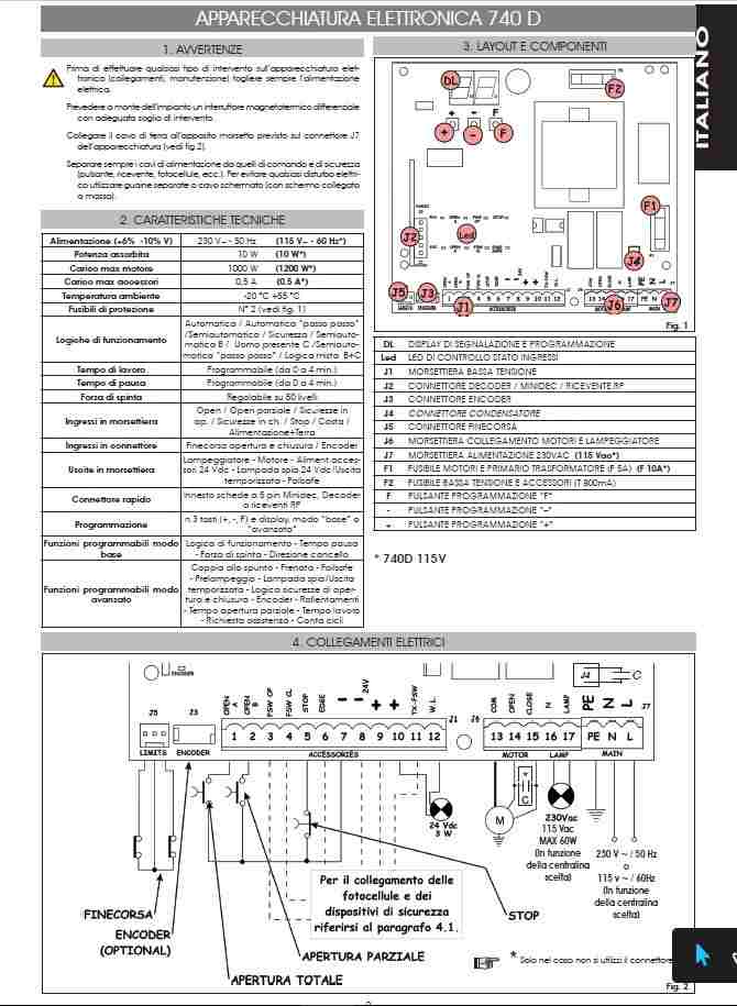

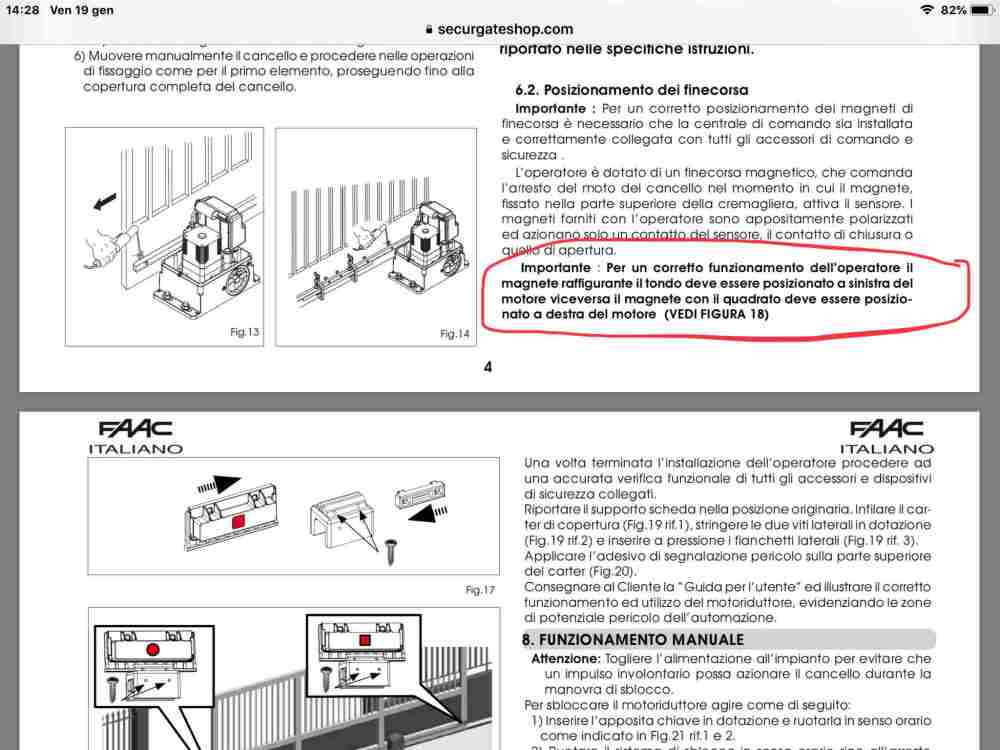

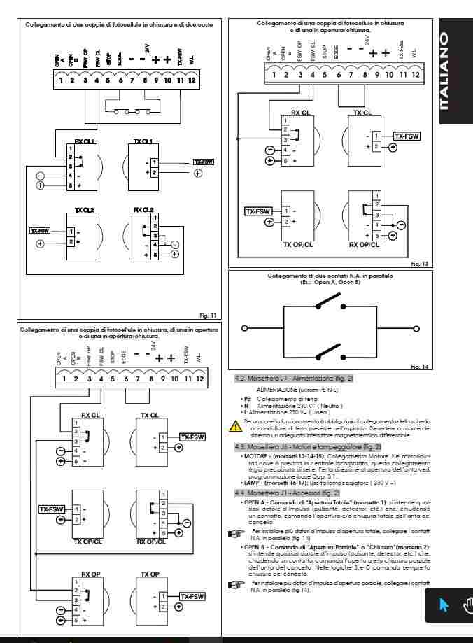

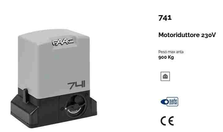

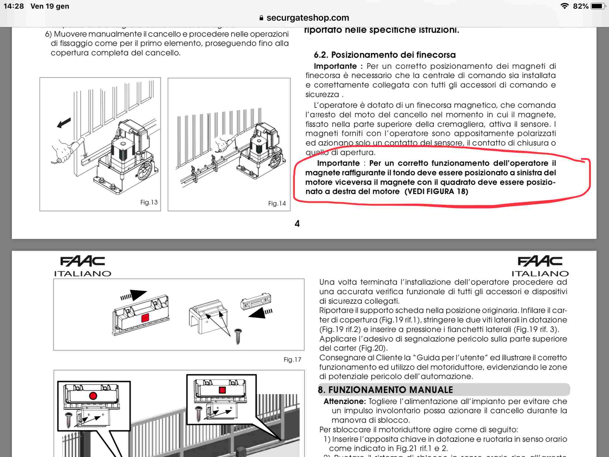

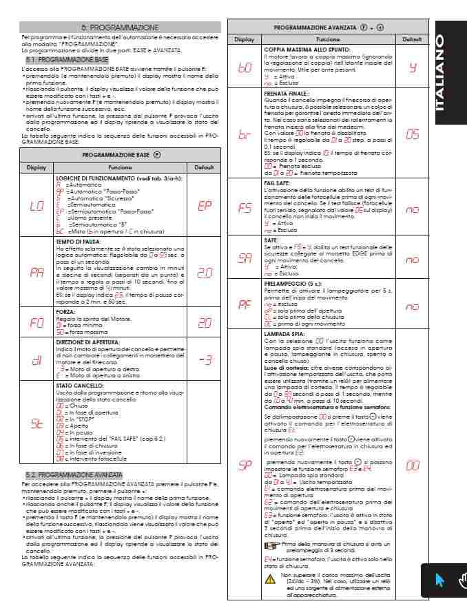

Cancello scorrevole con motore FAAC 740D : insensibile ai settaggi coppia , frenata , rallentamento , encoder
Eseguendo modifiche ai settaggi
sotto elencati non si evincono cambiameni.
Il cancello usa molt aforza al punto da dare
delle botte molto forti sia in apertura che in
chjiusura , i alcuni casi cossi forti da sollevare
il cancello ( che è mlto pesante ) e scavallare
sul binario.
COPPIA MASSIMA ALLO SPUNTO
FRENATA FINALE
RALLENTAMENTO PRE-FINECORSA
RALLENTAMENTO POST-FINECORSA
Stessa cosa per la protezione encoder che avrebbe il compito
di bloccare lo scorrimento del cancello in caso di resistenza
per evitare lo schiacciamento
ENCODER
* volevo mettere manuale in PDF ma è un estensione file consentita
  • Risposte 52
  • Created
  • Ultima risposta
Top Posters In This Topic
  • ROBBYBOBBY
    28
  • Roberto Garoscio
    19
  • giugn76
    4
  • Ciappinatore
    2
Roberto Garoscio
Mi sembra una situazione molto pericolosa, chiama un professionista esperto di FAAC.
23 ore fa, ROBBYBOBBY ha scritto:
volevo mettere manuale in PDF ma è un estensione file consentita
Non capisco il senso della frase, forse manca qualche vocabolo.
Grazie per la risposta ,
volevo dire che avrei voluto allegare il manuale in PDF del motore qui sul forum cosi che qualcuno avrebbe potuto approfondire la questione avendo a disposzione la documentazione necessaria , l'estensione PDF non è consentita qundi non posso allegare il file. "manuale.pdf " , ora allego magari degli screenshot.
Dato che il motore non è sensibile ai settaggi di dminuzione potenza ecc.. ( vedi primo post )  , forse potrebbe esserci un guasto sulla scheda ( spero proprio che dipenda da un mio errore ) anche se è tutto nuovo e mi pare strano.
Al momento ho collegato il cancello con l'essenziale : lampegggiante , fotocellula 1 , fotocellula2 , 1 telecomando ( niente sistemi di sicurezza collegati )
* Ovviamente eseguo i test e do' alimnentazione al cancello solo solo in mia presenza per eseguire i lavori necessari , i sistemi di sicurezza non sono collegati quindi poi sblocco il motore e lascio il cancello senza corrente con trascinamento manuale.
Ringrazio tutti coloro che mi possono dare qualche spunto su cui intervenire.
Grazie.
PROGRAMMAZIONE BASE
Logiche di funzionamento : A
Forza : 17 ( se metto un valore inferiore il cancello si ferma durante il movimento )
* messo valoer minimo di funzionamento per vedere se il problema si risolveva ma
niente da fare.
DIREZIONE DI APERTURA: -3
il resto cosi come di fabbrica . . .
PROGRAMMAZIONE AVANZATA
COPPIA MASSIMA ALLO SPUNTO: ( attiva o disattiva non cambia nulla )
FRENATA FINALE : ( attiva o disattiva non cambia nulla )
* pensavo di risolvere qui il problema ma niente da fare . . .
ENCODER: ( attiva o disattiva non cambia nulla )
* qui forse ho sbagliato io ho messo credo 99 invece di 01
come massima sensibilita' , devo ricontrollare.
RALLENTAMENTO pre-finecorsa:  testati vari valori 01>99
il cancello effettivamente va in movimento rallentato ma poi
quando si deve fermare continua a dare quel problema che
vorrei risolvere una botta molto forte
RALLENTAMENTO post-finecorsa: testati vari valori 01>20
il cancello effettivamente va in movimento rallentato ma poi
quando si deve fermare continua a dare quel problema che
vorrei risolvere una botta molto forte
il resto cosi come di fabbrica . . .
Roberto Garoscio
L’encoder in questo motore è opzionale, tu sei sicuro sia installato?
I finecorsa li hai posizionati sulla cremagliera?
si encoder presente, il mio motore in realta' è il 741 x 900kg ( 740 x 500kg ) il manuale per entrambi è lo stesso.
l'encoder è presente fisicamente e c'è pure una etichetta con la quale il produttore si raccomanda di attivarlo.
i 2 magneti sono posizionati , non credo differiscano tra loro ( apertura e chiusura ) quindi li ho messi al loro
posto uno in apertura e uno in chiusura.
Modificato: da ROBBYBOBBY
Roberto Garoscio
16 ore fa, ROBBYBOBBY ha scritto:
i 2 magneti sono posizionati , non credo differiscano tra loro ( apertura e chiusura ) quindi li ho messi al loro
posto uno in apertura e uno in chiusura.
No, in quel motore sembra non siano intercambiabili...
a capperi , non avevo notato questo paragrafo nel manuale !
avevo notato i due simboli incisi diversi e qualche dubbio mi era venuto
controllo e vi faccio sapere
Modificato: da ROBBYBOBBY
Allora non è cambiato praticamente nulla , messi correttmente i magneti. TONDO e QUADRATO , non so se erano stati messi male
in precednza dato che per ora sono fissati e li smonto ad ogni sessione di lavoro.
Botta forte in apertura e in chiusura anche se l'opzione "coppia massima allo spunto" l'ho messa su OFF
Se si imposta il "rallentamento in PREfinecorsa" chiusura e/o in apertura prima il cancello si blocca di colpo dando una
botta molto forte e poi avvia il rallentamento ,ma che senso ha!
"Encoder" sistema di sicurezza non l'ho provato, lo faro' per verificare se il cancello si ferma per evitare schiacciamento
cosi come dovrebbe essere.
La "Forza" l'ho messa su 20 , se impostata su valori piu' bassi il cancello si ferma durante il movimento
Penso di fare un video , metterlo su youtube e inviarvi il link. che dite ? a meno che non abbiate gia' qualche suggerimento . . .
Grazie.
Modificato: da ROBBYBOBBY
Roberto Garoscio
8 ore fa, ROBBYBOBBY ha scritto:
Penso di fare un video , metterlo su youtube e inviarvi il link. che dite ? a meno che non abbiate gia' qualche suggerimento .
Potrebbe essere utile, personalmente non ho mai montato quel motore e non lo conosco (installo solo 746 o 844)ma sembra che ci sia un problema di scheda.
Ecco qua il video , da tenere presente che ho disabilitato il rallentamento prefinecorsa e postfinecorsa , come detto i precedenza se li imposto il motore prima di avviare il rallentanto si blocca di colpo "con botta FORTE!"  poi inizia il movimento rallentato e dopo ulteriore botta forte all'arresto !!!! .
Modificato: da ROBBYBOBBY
Roberto Garoscio
Vai nella programmazione avanzata, imposta BR 08, EC 80, RP 30 e RA 10.
Se così non rallenta prima e dopo il finecorsa ma continua come ora, la scheda è guasta o il decoder non legge, quest'ultimo lo verifichi fermando con le mani la corsa del cancello, una volta bloccato deve tornare in dietro di 30 cm. circa e poi bloccarsi.
Niente da fare, le botte forti rimangono .
L'encoder non sembra funzionare, cerco di fermare il cancello in
movimento a mano ma questo non reagisce assolutamente.
domani carico il video su youtube cosi vediamo che ne pensi.
Grazie.
Modificato: da ROBBYBOBBY
Ecco qui , vorrei aggiungere che l'impianto elettrico ha 2 fasi e niente neutro, sullo stesso impianto è stato anche montato un 'altro faac 740 e non sembra avere nessun problema con 2 fasi. ( non montato da me ) . E' possibile che se ho cablato male qualche cosa ( sulla centralina del motore ) si possa instaurare una cosa del genere ? non penso ma fammi sapere , semmai ti mando schema dei collegamenti che ho fatto tra la'ltro al momento non ho collegato i sistemi di sicurezza ( costa e apertura cancelletto ) . Grazie.
Non escluderei a priori un problema di scheda.. TH1 e OC1 che regolano la forza del motore e la frenata potrebbero essere guasti.
Roberto Garoscio
Una cosa è certa, l’encoder e il controllo dei giri funzionano, resta da capire il perché la mancanza di progressione in partenza e in arresto, ripeto, non ho pratica su questi motori quelli che utilizzo io hanno la frizione a bagno d’olio, (altro pianeta), non saprei cosa dirti, hai provato a chiamare Faac?
Per caso hai cambiato il pignone con uno più piccolo?
Riesci a fermare con le mani il cancello?
no il cancello non si ferma , sento che il motore sforza di piu' ma non si ferma anche se spingo forte.
no il motore è nuovo non ho modificato nulla.
non so se la faac risponde a personale non da loro certificato . .
Roberto Garoscio
Tu sei un installatore? Se lo sei ti rispondono sicuramente, se sei un privato non saprei.
Con una forza media devi riuscire a fermarlo e di conseguenza deve tornare in dietro di un mezzo metro e poi bloccarsi, se non è così la scheda è guasta.
Il motore non si ferma se oppongo resistenza al suo movimento  .
Non sono un installatore certificato da FAAC. Se non ci sono altri suggerimenti o verifiche
da fare provero' a chiamare ma non penso mi daranno retta visto come è impostata
l'assistenza sul loro sito web ovvero " . . rivolgersi ad un instalaltore certificato FAAC . . "
Vi faro' sapere se scopro qualcosa o se FAAC mi dara' info utili . .
Grazie.
20 ore fa, Ciappinatore ha scritto:
Non escluderei a priori un problema di scheda.. TH1 e OC1 che regolano la forza del motore e la frenata potrebbero essere guasti.
C'è modo di verifiarlo ?
Grazie.
Modificato: da ROBBYBOBBY
Roberto Garoscio
21 ore fa, ROBBYBOBBY ha scritto:
rivolgersi ad un instalaltore certificato FAAC . . "
Non ci fare caso, ai tempi ero un installatore autorizzato FAAC ma da qualche anno a questa parte hanno istituito i Faac professional, basta che fatturi 100.000 euro se poi sai lavorare o no non gli interessa...comunque tempo fa ho chiamato per dei chiarimenti e mi hanno risposto richiamandomi senza problemi.
Aggiungo una cosa a tutto il discorso , se apro manualmente il cancello e lo lascio per
meta' aperto, quando lo faccio partire la "BOTTA" non c'è , il movimento è progerssivo.
Roberto Garoscio
In chiusura e in apertura, il cancello tocca i fermi o c’è almeno un centimetro di aria?
Prova a regolare la forza in modo da riuscire a fermarlo con le mani e vedi se sbatte ancora.
13 ore fa, Roberto Garoscio ha scritto:
In chiusura e in apertura, il cancello tocca i fermi o c’è almeno un centimetro di aria?
Prova a regolare la forza in modo da riuscire a fermarlo con le mani e vedi se sbatte ancora.
non ci sono i fermi , ho sostituito e allungato il binario cosi che se il cancello dovesse andare fuori corsa , il motore non sara'
soggetto a stress da impatto e il cancello si fermera' per inerzia non appena uscira' dalla ruota dentata del motore,
sia in apertura che in chiusura.
il problema della forza è che sotto una certa soglia , 18 se non sbaglio , il cancello inizia suo movimento regolare
ma quando arriva ad un po' meno della meta' del percorso rallenta , rallenta e poi si ferma. Ora impostato su 20
ma non riesco a bloccarlo a mano . . .
"le botte" che si vedono nei filmati non sono dati dai fermi , che non ci sono , ma dal motore stesso.
Modificato: da ROBBYBOBBY
