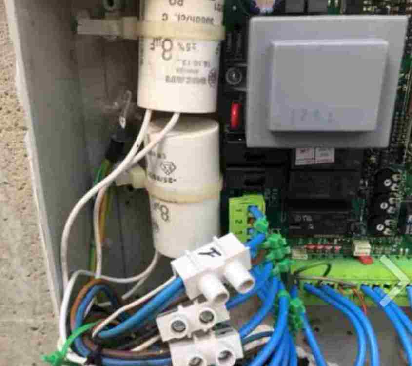

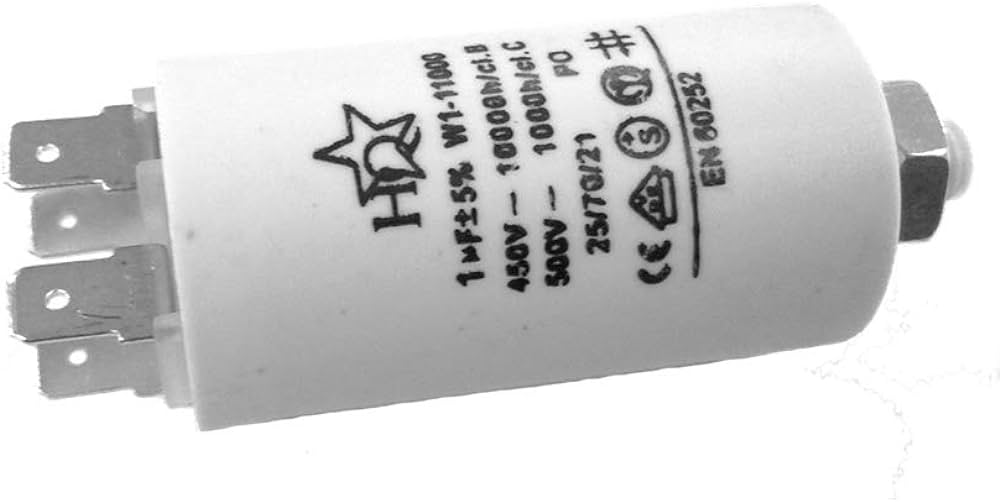

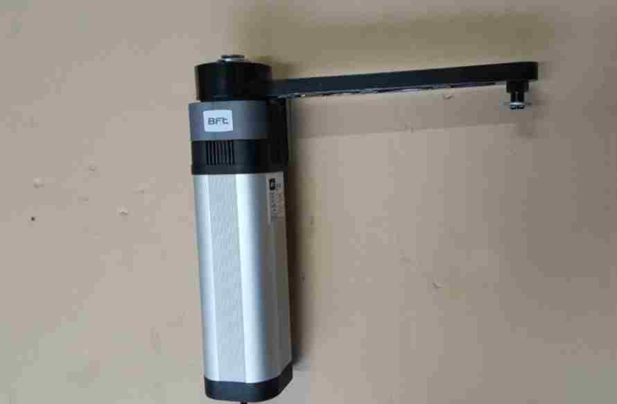

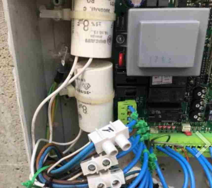

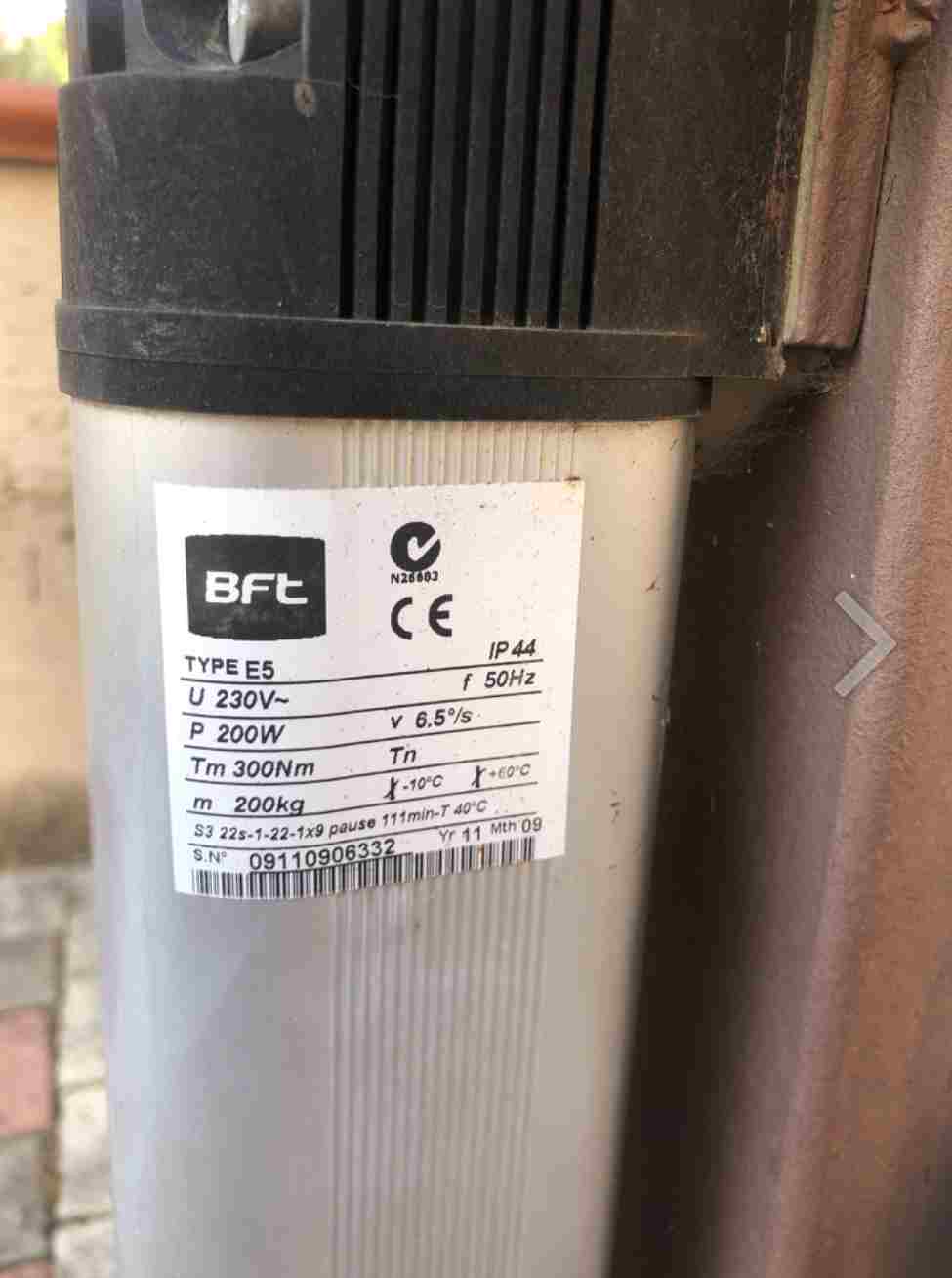

Ciccilledo Inserito: 15 gennaio 2024 Segnala Inserito: 15 gennaio 2024 (modificato) Ho un cancello elettrico con un due motore BFT E5 ho un problema solo con un anta del cancello ,specialmente la mattina con queste temperature ,si sposta solo di qualche centimetro mentre l’altra apre normalmente, Il motore gira piano, se lo faccio "lavorare" il motore con qualche apertura, poi si riprende e va meglio. Avete qualche consiglio da darmi?Grazie Modificato: 15 gennaio 2024 da Maurizio Colombi Uniformata la formattazione del testo.
ROBY 73 Inserita: 15 gennaio 2024 Segnala Inserita: 15 gennaio 2024 Ciao Ciccilledo; 4 ore fa, Ciccilledo ha scritto: Ho un cancello elettrico con un due motore BFT E5 Per essere sicuri, è questo a 230V? https://www.atecnica.it/file/ist-bft-e5n-manuale-istruzioni-motore-a-braccio-snodato-articolato-montaggio-p930003-00001.pdf Che centrale c'è che gestisce l'automazione? Casomai posta una foto. Quanti anni ha il motore e soprattutto il condensatore di spunto? Prova a cambiarlo, anzi cambiali entrambi per sicurezza. Se le cose non vanno ancora bene, prova ad aumentare un po' la forza seguendo soprattutto i paragrafi: - 8) REGOLAZIONE COPPIA MOTORE (FRIZIONE); - 18) MALFUNZIONAMENTO. CAUSE e RIMEDI del manuale nel link sopra Facci sapere
Ciccilledo Inserita: 16 gennaio 2024 Autore Segnala Inserita: 16 gennaio 2024 Ciao e grazie della risposta allora la scheda e alcor n quali condensatori devo cambiare?
ROBY 73 Inserita: 16 gennaio 2024 Segnala Inserita: 16 gennaio 2024 (modificato) 9 ore fa, Ciccilledo ha scritto: la scheda e alcor n Quindi questa: https://www.atecnica.fr/file/ist-bft-alcor-n-manuale-istruzioni-collegamenti-mounting-wiring-manuel-d-instruction.pdf 9 ore fa, Ciccilledo ha scritto: quali condensatori devo cambiare? I due "cilindroni" bianchi sulla sinistra, da 8 microFarad che sono in parallelo ai fili di marcia dei motori. Se sono gli originali del 2011 / 2012 come i motori, direi che è proprio ora di cambiarli Modificato: 16 gennaio 2024 da ROBY 73
Ciccilledo Inserita: 17 gennaio 2024 Autore Segnala Inserita: 17 gennaio 2024 Ok allora mi consigli anche se un motore mi fa sto difetto di cambiare tutte e due i condensatori quindi li smonto e li metto uguali penso sia una cosa fattibile fai da te ? Speriamo che risolvo allora
ROBY 73 Inserita: 17 gennaio 2024 Segnala Inserita: 17 gennaio 2024 7 ore fa, Ciccilledo ha scritto: allora mi consigli anche se un motore mi fa sto difetto di cambiare tutte e due i condensatori...... Se hanno la stessa età, sicuramente sì, è meglio cambiarli entrambi, anche perché non è che costino centinaia di €uro, con 20 € te la dovresti cavare. Sì, devi sempre metterli da 8 microFarad / 400V di scarica, per cambiarli basta che fai "copia e incolla" sugli stessi morsetti attuali. Attenzione piuttosto che potresti trovare i condensatori con attacco a faston come questi: Quindi cerca quelli che hanno già i cavi, perché non so se tu abbia tutto a disposizione per adattarli, li trovi anche su Amazon o su e-bay.
Ciccilledo Inserita: 26 gennaio 2024 Autore Segnala Inserita: 26 gennaio 2024 Buonasera ho cambiato i condensatori adesso apre benissimo con una buona spinta (aspetterò di nuovo le temperature fredde per vedere se va tutto bene) grazie Roby73 per tutti i consigli 👍🏻
ROBY 73 Inserita: 26 gennaio 2024 Segnala Inserita: 26 gennaio 2024 6 minuti fa, Ciccilledo ha scritto: ho cambiato i condensatori adesso apre benissimo con una buona spinta....... Ottimo. Ciao prego
