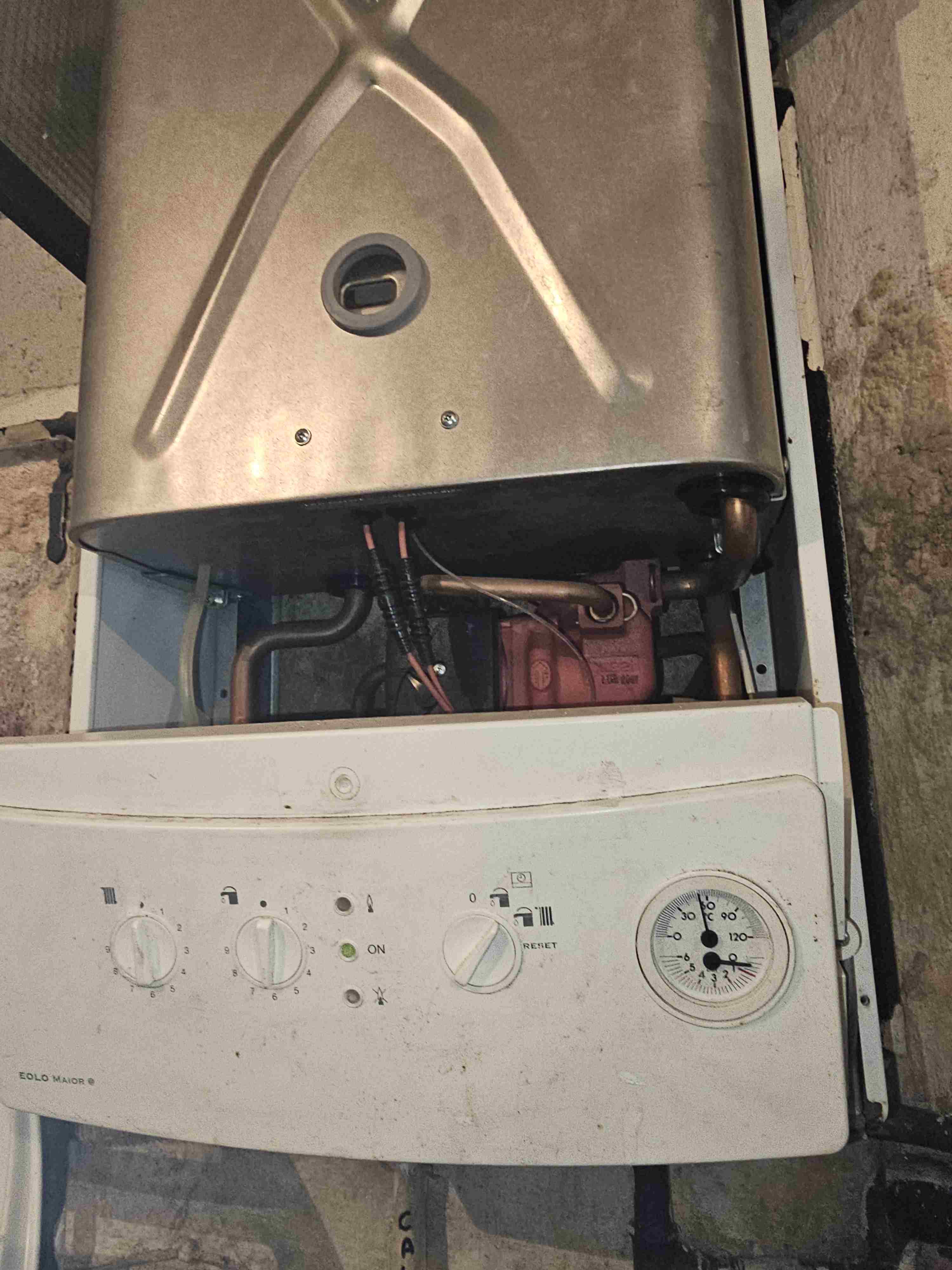

Sostituzione caldaia - consiglio....
Salve forum
Vorrei un vostro prezioso consiglio, grazie in anticipo delle vostre preziose & essenziali risposte illuminate dal cielo
Casa singola con in cantina/locale   che presenta una caldaia a metano... la Eolo Maior @  (penso 21) per acqua sanitaria e riscaldamento (casa di 70 mq.. utilizzata pochissimo).
Noto che sopra la caldaia.. ci sono due tubi: uno finisce nel muro (sarà lo scarico...)  mentre il secondo tubo aspira aria dalla cantina... sembra con una ventolina..
La caldaia funziona ma inizia a dare i numeri...
Sotto la caldaia ci sono 5 tubi (uno è quello del gas in entrata). E' collegata con fase e neutro.. e poi ci sono 2 cavetti del sensore in casa per la regolazione della temperatura.
Cosa mi consigliate per sostituire questa vecchia "fiamma"?     sempre da mettere in questo locale.. è areato da una grossa griglia e ricevete aria dalla porta di ingresso.
Posso mettere una camera aperta come al Beretta ciao 24?   o devo metterne una a camera chiusa turbo?
Questa che ho io... è turbo a vostro parere? non riesco a capire.
Il tubo di scarico finisce sul tetto ... dalla caldaia al tetto ci saranno circa 5/6 metri..
Grazie mille!!!
