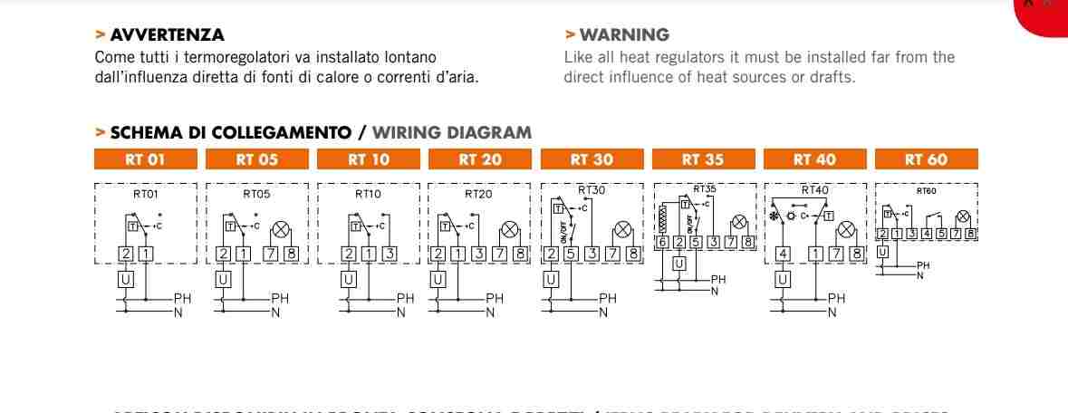

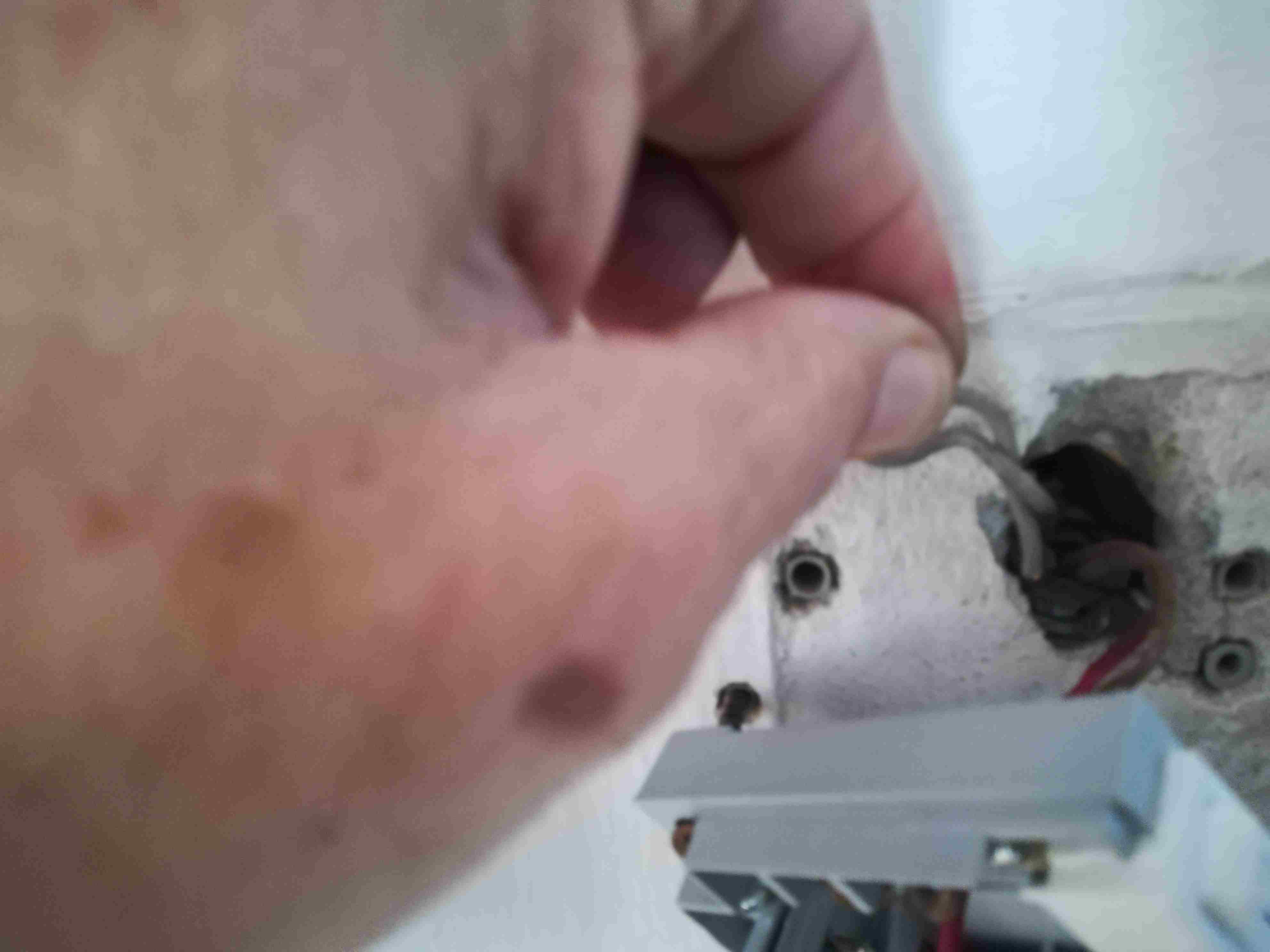

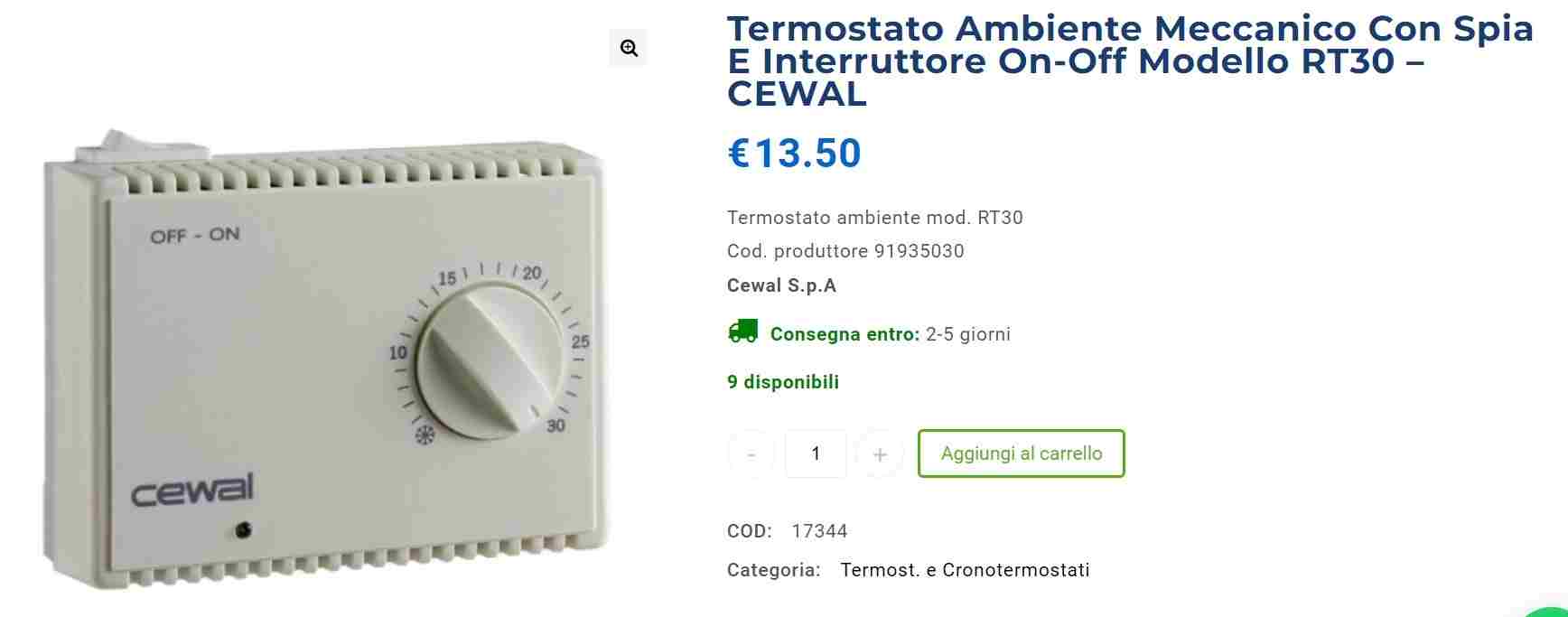

Collegamento termostato Cewal RT30
remo rigamonti
remo rigamonti
Buonasera a tutti, avrei bisogno di un piccolo aiuto. Mi accingo a sostituire un vecchio termostato con questo appena comperato e chiedo come devo collegare i fili per far funzionare il tutto e la spia. Allego file in visione. Ho letto nella spiegazione che per farlo funzionare servono 2 fili ma per far funzionare anche la spia serve un terzo filo. Nella guaina ne ho solo due. Mi aiutereste a permettermi di collegarlo da solo? Mille grazie
Cewal RT30.jpg
Collegamentto Cewal RT30.jpg
Link al commento
Condividi su altri siti
Stefano Dalmo
Non credo tu possa collegare la lampadina spia , perché immagino che tu con i due fili che ti arrivano comandi la caldaia  , quindi  devi utilizzare un contatto pulito ,  (privo di tensione). e non una pompa che lavora a 220v . .
Quindi attenzione a cosa fai ,  ti salta la scheda in caldaia .
Vedi negli schemi a corredo , vanno ad alimentare un utilizzatore  attraverso fase e neutro ,e non e il tuo caso .
Modificato: da Stefano Dalmo
Link al commento
Condividi su altri siti
remo rigamonti
Grazie Stefano, questo termostato è per mia mamma e come spiegato nella guaina ci sono solo 2 fili. Per curiosità ho aperto il mio e qui vi sono 3 fili e infatti la luce è funzionante. Io più che fare il collegamento vorrei chiedervi se devo portare un ulteriore filo verso il termostato, grazie a tutti.
Link al commento
Condividi su altri siti
remo rigamonti
Ciao a tutti, aggiornamento: nella guaina del termostato vi è un terzo filo grigio. Probabilmente è quello che serve per far funzionare la spia. Ma come si attacca? Grazie  a tutti.
Link al commento
Condividi su altri siti
Stefano Dalmo
Remo forse il mio discorso non è stato chiaro  .
dipende da cosa comanda il termostato .
se quei due fili vengono dal contatto T A della caldaia non portano la fase o il neutro  per cui tu gli porti il polo mancante e la luce si accende  .
il circuito del T A in caldaia non corrisponde con nessuno degli schemi presenti nella foto che hai postato .
a meno che quei due fili alimentano una valvola di zona.
Modificato: da Stefano Dalmo
Link al commento
Condividi su altri siti
remo rigamonti
Ciao Stefano, scusami perchè continuo a importunare non capendo niente di elettricità ma per curiosità prima di chiamare l'elettricista mi piacerebbe capire come funziona.
Provo a spiegarmi descrivendo il tutto. La vecchia caldaia di mia mamma Junkers con termostato Junkers aveva la spia di segnalazione quando la caldaia era accesa. Alcuni anni fa ha dovuto cambiarla con una Vaillant a condensazione e l'elettricista che installò il termostato non attaccò la spia dicendo che non era prevista nel termostato. Ai tempi lavoravo ancora. Ora volendo io far contenta la mamma ho comperato un Cewal T30 con spia inserita; anche il precedente la conteneva anche se l'elettricista raccontò una bugia. Ora io ho solo aperto la scatoletta del termostato della mamma e ho notato che arrivano tre fili ma attaccati solo due. Lo stesso nel mio che infatti ha la spia funzionante. Una differenza. Io da basso ho due valvole di zona e due termostati mentre sopra vi è solo un termostato e non vi è valvola di zona. Non sapendo come collegare il Cewall e soprattutto per non fare danni non faccio  niente ma mi piace capire e imparare se alla mia portata. Grazie Stefano per il tempo che mi dedichi.
Link al commento
Condividi su altri siti
