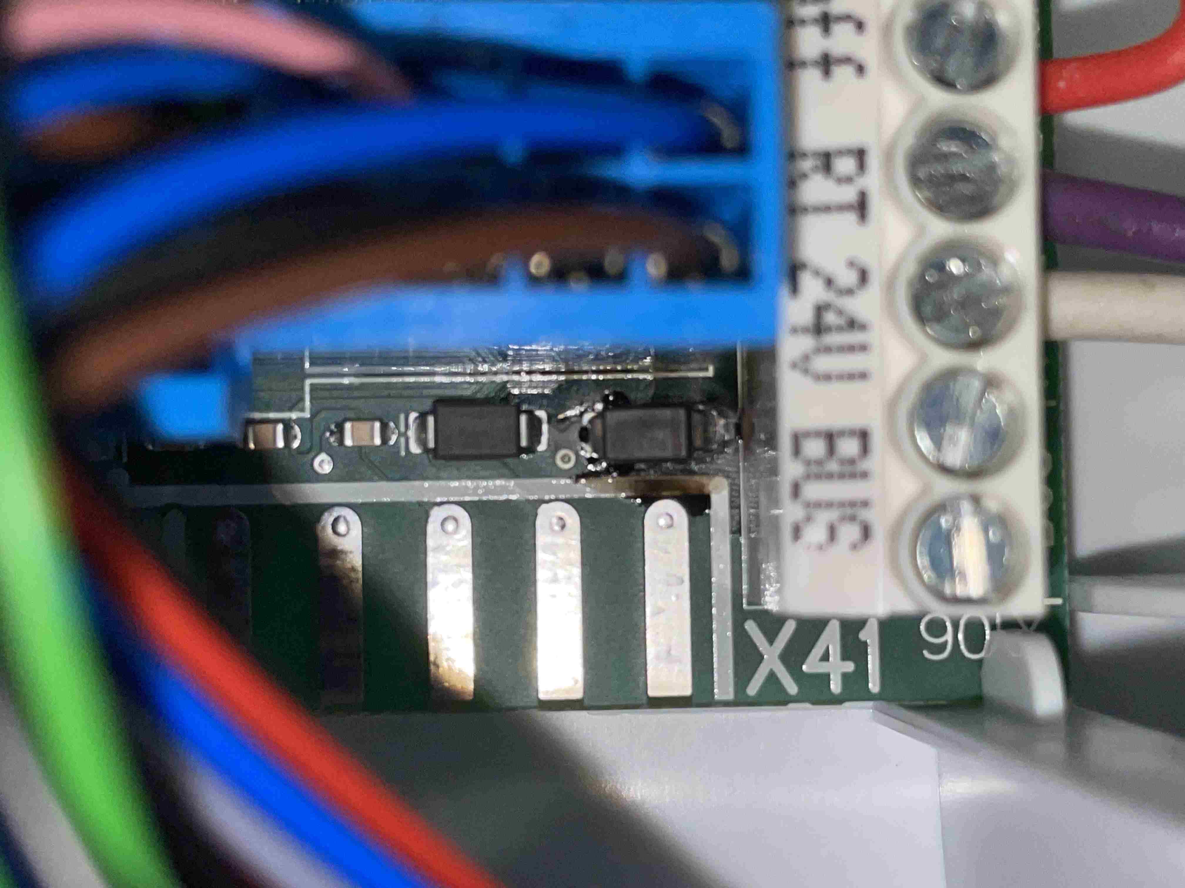

alezx22 Inserito: 26 gennaio Segnala Share Inserito: 26 gennaio Salve a tutti, recentemente ho fatto installare una caldaia Vaillant a condensazione. Durante l'installazione ero presente ed ho notato che quando è stata collegata la parte elettrica c'è stato del fumo che proveniva dalla scheda. Hanno fatto finta di niente, dicendomi che non è successo nulla. Dal momento che se vedo provenire del fumo da una scheda mi preoccupo eccome ho voluto esaminare cosa fosse successo, trovando questa componente che ad occhio sembra essersi bruciata. Qualcuno mi saprebbe aiutare così che possa capire cosa si è bruciato e l'entità del danno, così mi posso comportare di conseguenza. Da quello che ho capito la componente bruciata è sulla parte a 24V che serve il termostato. La mia idea è che possa essere successo qualcosa durante l'avviamento della caldaia, dal momento che il termostato era già stato collegato e molto probabilmente il setpoint impostato era più alto della temperatura ambiente, il circuito di conseguenza era chiuso. Potrebbe essere stata una sovratensione? Grazie Link al commento Condividi su altri siti More sharing options...
Riccardo Ottaviucci Inserita: 26 gennaio Segnala Share Inserita: 26 gennaio fatti sostituire la scheda senza manometterla Link al commento Condividi su altri siti More sharing options...
Nik-nak Inserita: 26 gennaio Segnala Share Inserita: 26 gennaio 10 minuti fa, alezx22 ha scritto: recentemente ho fatto installare Quando di preciso? 11 minuti fa, alezx22 ha scritto: quando è stata collegata la parte elettrica c'è stato del fumo che proveniva dalla scheda. Hanno fatto finta di niente, dicendomi che non è successo nulla. La caldaia funziona regolarmente, oppure presenta dei difetti? 12 minuti fa, alezx22 ha scritto: cosa si è bruciato e l'entità del danno, così mi posso comportare di conseguenza. Si dovrebbe essere "bruciato" un diodo smd, probabilmente, ma non sono sicuro, a protezione dell'inversione di polarità sulla linea di alimentazione. Link al commento Condividi su altri siti More sharing options...
alezx22 Inserita: 27 gennaio Autore Segnala Share Inserita: 27 gennaio 17 ore fa, Nik-nak ha scritto: Quando di preciso? La caldaia funziona regolarmente, oppure presenta dei difetti? Si dovrebbe essere "bruciato" un diodo smd, probabilmente, ma non sono sicuro, a protezione dell'inversione di polarità sulla linea di alimentazione. - Installata settimana scorsa - Non ho notato difetti. Solamente dopo un riavvio ci ha messo parecchio tempo a far partire il bruciatore anche se dal termostato il circuito era già stato chiuso avendo messo temperatura di setpoint maggiore a quella ambiente. - Questa inversione di polarità si può attribuire ad una casualità o ad un errore umano? Non avendo più questa protezione se dovesse ricapitare questa volta la scheda si frigge completamente? Ho notato che c'è un ulteriore diodo smd che penso sia ridondante. Grazie mille delle risposte in tanto! 17 ore fa, Riccardo Ottaviucci ha scritto: fatti sostituire la scheda senza manometterla Ho parlato oggi con l'installatore e continuava ad insistere che il termostato era rotto ed è per questo che è saltato il componente sulla scheda... Link al commento Condividi su altri siti More sharing options...
Nik-nak Inserita: 31 gennaio Segnala Share Inserita: 31 gennaio Il 27/1/2024 alle 15:34 , alezx22 ha scritto: Ho parlato oggi con l'installatore e continuava ad insistere che il termostato era rotto ed è per questo che è saltato il componente sulla scheda... Non ho capito, ti ha cambiato anche il termostato? Link al commento Condividi su altri siti More sharing options...
Livio Orsini Inserita: 31 gennaio Segnala Share Inserita: 31 gennaio Il 27/1/2024 alle 15:34 , alezx22 ha scritto: Ho parlato oggi con l'installatore e continuava ad insistere che il termostato era rotto ed è per questo che è saltato il componente sulla scheda... per me è solo una scusa di uno che non sa cosa trovare come giustificazione. Link al commento Condividi su altri siti More sharing options...
Darlington Inserita: 31 gennaio Segnala Share Inserita: 31 gennaio 8 ore fa, Livio Orsini ha scritto: per me è solo una scusa di uno che non sa cosa trovare come giustificazione. concordo con la scusa un termostato non è altro che un interruttore, se viene collegato direttamente alla caldaia tramite il suo ingresso non c'è potenziale, al massimo qualche volt ma dipende dalla progettazione della scheda, quindi chiuso o aperto al momento di collegarlo non fa proprio nessuna differenza. Se invece il termostato era attaccato ad "altro" e inviava la fase della rete come comando di accensione, allora si può bruciare qualcosa ma credo che i danni sarebbero molto più evidenti. Inoltre l'input con la fase è una cosa che si usava anni e anni fa coi bruciatori a gasolio quindi a meno che tu non abbia sostituito una caldaia degli anni '60 ritengo improbabile che fosse collegato così Link al commento Condividi su altri siti More sharing options...
