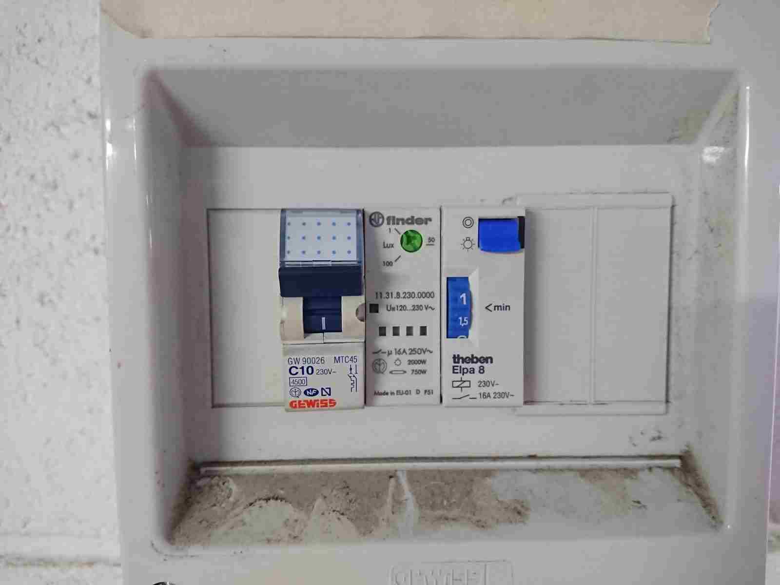

funzionamento interruttore sensore temporizzato
gatturo
salve a tutti,
nel garage di casa nuova la luce è regolata da un sensore di presenza che però è abilitato dopo una certa ora. Vorrei fare in modo che fosse abilitato sempre in modo che la luce si possa accendere in qualsiasi momento della giornata uno acceda al garage e non solo nelle lore serali. Purtroppo non c'è un precedente proprietario a cui chiedere, qualcuno sa dirmi come funziona? In allegato la foto dell'interruttore.
Grazie a tutti.
Giulia ;)
Link al commento
Condividi su altri siti
quello non è un sensore di presenza ma un crepuscolare quindi attiva la linea luci solo con il buio e si può regolare nell'intensità di luce con cui intervenire (vitina verde)
quello a fianco è un temporizzatore..
ma attualmente si accendono da dei pulsanti le luci immagino?
Link al commento
Condividi su altri siti
si accende e dopo un minuto si spegne immagino..
allora se è così escludi il crpuscolare dal circuito e le luci si accenderanno sempre.
Link al commento
Condividi su altri siti
mrgianfranco
Il crepuscolare ti dà consenso per accendere solo quando già fa buio...affianco hai un relè luci scale forzato acceso a giudicare da come è la posizione del selettore blu...quindi se hai un altro sensore tipo pir accende lui e spegne...diciamo che ci son componenti inutili..a patto che facciano capo alla stessa lampada..un sensore all ingresso è utile come luce di cortesia parcheggi scendi dalla macchina e vai via...se vuoi una luce che puoi comandare quando vuoi io partirei da quel quadretto facendo tutto nuovo con canaletta o tubo a vista punti luce e interruttore
Link al commento
Condividi su altri siti
