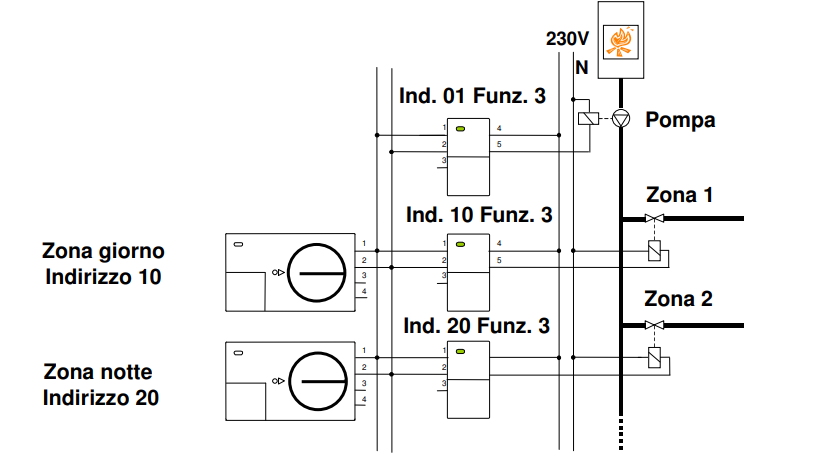

MarcoPau Inserito: 31 gennaio 2024 Segnala Inserito: 31 gennaio 2024 Ciao a tutti, ho un sistema di termoregolazione Avebus che è andato nel pallone. Sostanzialmente, il termostato di zona ed il suo vicino attuatore Ave 453ABRTM01 non lampeggiano più e la centralina non rileva più la temperatura ambiente. Sia il termostato che l'attuatore hanno infatti un led che lampeggia ogni secondo, ovvero ad ogni intervallo in cui il sistema aggiorna i dati in centralina. Ho provato anche a togliere e ridare corrente, ma non si accende. L'attuatore è rimasto chiuso, non ho idea però di chi dia il consenso alla caldaia. Credo sia la centralina, e in tal caso temo che se domani non risolvo mi ritrovo al gelo, anche se dovessi potenzialmente chiudere manualmente i fili dell'attuatore. Se non sbaglio, quella è solo una fase interrotta che va alla valvola di zona, mentre mi pare che il contatto pulito alla caldaia venga chiuso dalla centralina sulla base della lettura delle temperature e del programma impostato. Ora che non legge le temperature di zona, non appare infatti il simbolo del consenso sul display. Incollo comunque uno schema preso dal manuale della centralina. Grazie!!!
reka Inserita: 1 febbraio 2024 Segnala Inserita: 1 febbraio 2024 hai solo una zona o più zone? perchè con più zone io proverei a prendere gli apparecchi di una zona funzionante e metterli al posto di quelli in tilt. non conosco il sistema ma dalla descrizione sembrerebbe mancare l'alimentazione che probabilmente è data anche al termostato dal ind. quind invertendone uno capisci se è lui il problema.. naturalmente do per scontato che non ci sia un problema di fili staccati o altro a valle
MarcoPau Inserita: 1 febbraio 2024 Autore Segnala Inserita: 1 febbraio 2024 Ho un termostato solo che funziona, 3 fermi. Un cambio dopo lo provo... Onestamente non capisco neanche come siano alimentati, perché di 230V c'è solo una fase e niente neutro, mentre sul termostato arriva solo il bus. Può darsi che il bus porti una tensione di alimentazione?
reka Inserita: 1 febbraio 2024 Segnala Inserita: 1 febbraio 2024 certo il bus porta alimentazione. Strano che siano 3 su 4 a non andare, come posizionamento nell'impianto quello funzionante è il primo della serie?
MarcoPau Inserita: 1 febbraio 2024 Autore Segnala Inserita: 1 febbraio 2024 Sono su due dorsali diverse. Che tensione porta il bus? 12V?
reka Inserita: 1 febbraio 2024 Segnala Inserita: 1 febbraio 2024 ogni bus è proprietario, potrebbe essere qualsiasi tensione. quindi i tre ko sono assieme e quello che va a parte? controlla i collegamenti, ma è possibile che siano bruciati tutti per qualche guasto se sono sullo stesso ramo
MarcoPau Inserita: 1 febbraio 2024 Autore Segnala Inserita: 1 febbraio 2024 (modificato) Ok, può aver senso misurare la tensione ai capi del termostato funzionante e verificare che sia la medesima da quelli che non vanno? I tre che non vanno sono tutti dalla stessa parte. In caso potrebbe valer la pena fare un controllo sui morsetti del bus in scatola di derivazione? Se è valido il test col multimetro e la tensione è diversa / nulla... Modificato: 1 febbraio 2024 da MarcoPau
MarcoPau Inserita: 1 febbraio 2024 Autore Segnala Inserita: 1 febbraio 2024 Termostati funzionanti: 15 V ai capi dei cavi del bus. Termostati non funzionanti: alcuni millivolt. Come si spiega?! 🧐
click0 Inserita: 1 febbraio 2024 Segnala Inserita: 1 febbraio 2024 alimentatore del sistema bus, scolleghi i fili, verifichi tensione, dopo aver lasciato disalimentato almeno 2 minuti (occhio a AC o DC)
MarcoPau Inserita: 1 febbraio 2024 Autore Segnala Inserita: 1 febbraio 2024 Fili rigidi del bus sfilati da morsetti troppo grandi in scatola di derivazione. Sostituito con morsettino da 1,5 mmq e arrotolato meglio i 3 cavetti rigidi tra loro... Quando non hai dietro i morsetti giusti e devi chiudere il cantiere... 🙂 (che cu*o!) Grazie Reka
ilsolitario Inserita: 1 febbraio 2024 Segnala Inserita: 1 febbraio 2024 Il primo controllo da fare è sempre il verificare se la centralina è correttamente alimentata e poi verificare se il bus è funzinante/interrotto.. Non sai quanti hanno sostituito pezzi per poi trovarsi nella stessa situazione di partenza.. Un buon multimetro e tanta pazienza sono i migliori alleati
MarcoPau Inserita: 1 febbraio 2024 Autore Segnala Inserita: 1 febbraio 2024 Sì, infatti ho controverificato che in centralina la tensione sul bus fosse uguale a quella rilevata sul termostato funzionante, a conferma che ci fosse con ogni probabilità un cavo interrotto. Aperta la prima scatola di derivazione a valle della centralina e trovato il morsetto troppo grande con un filo sfilato. Parificate meglio le spelature, riattorcigliato e messo morsetto giusto. Tutto di nuovo acceso 🙂
