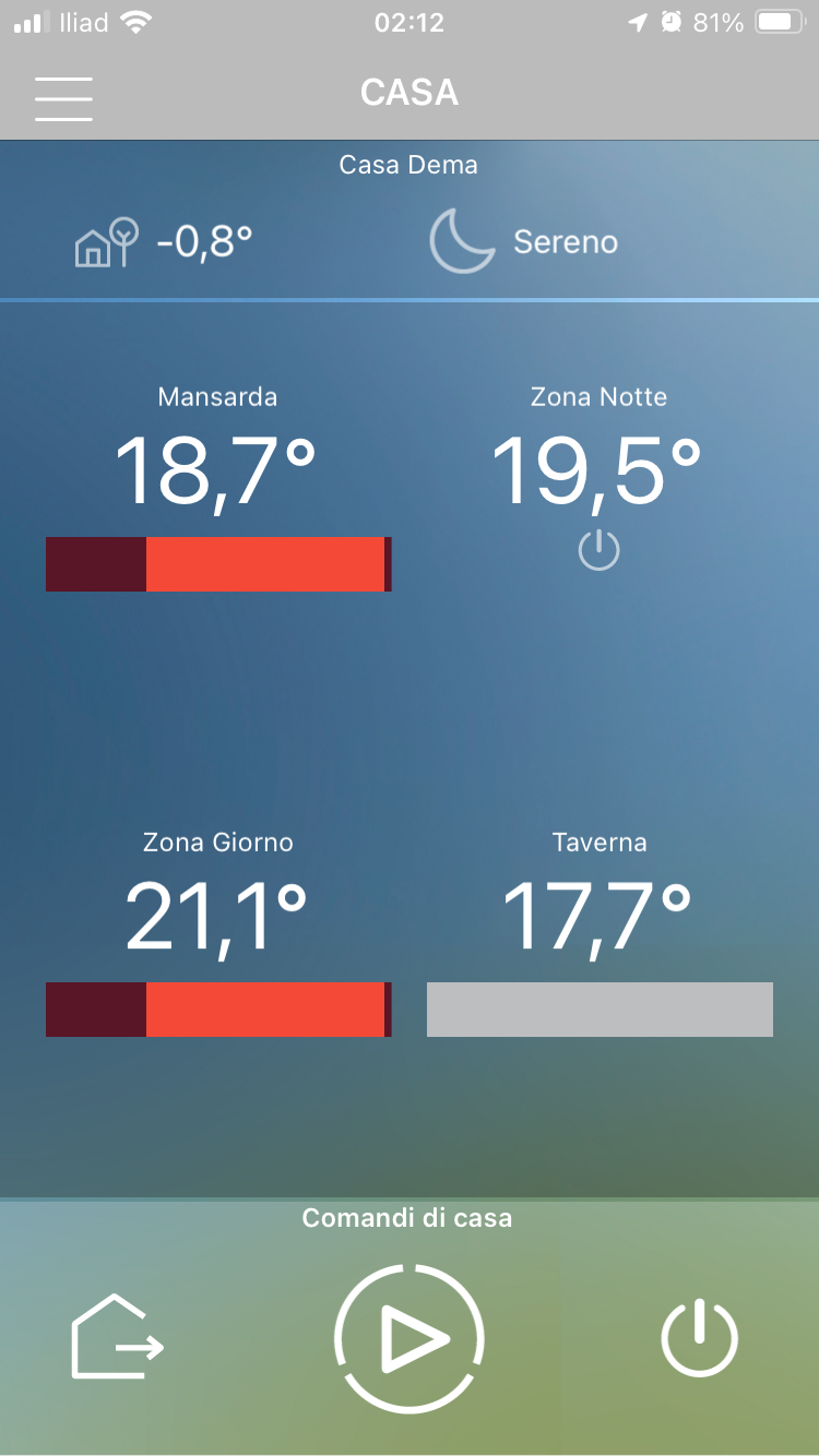

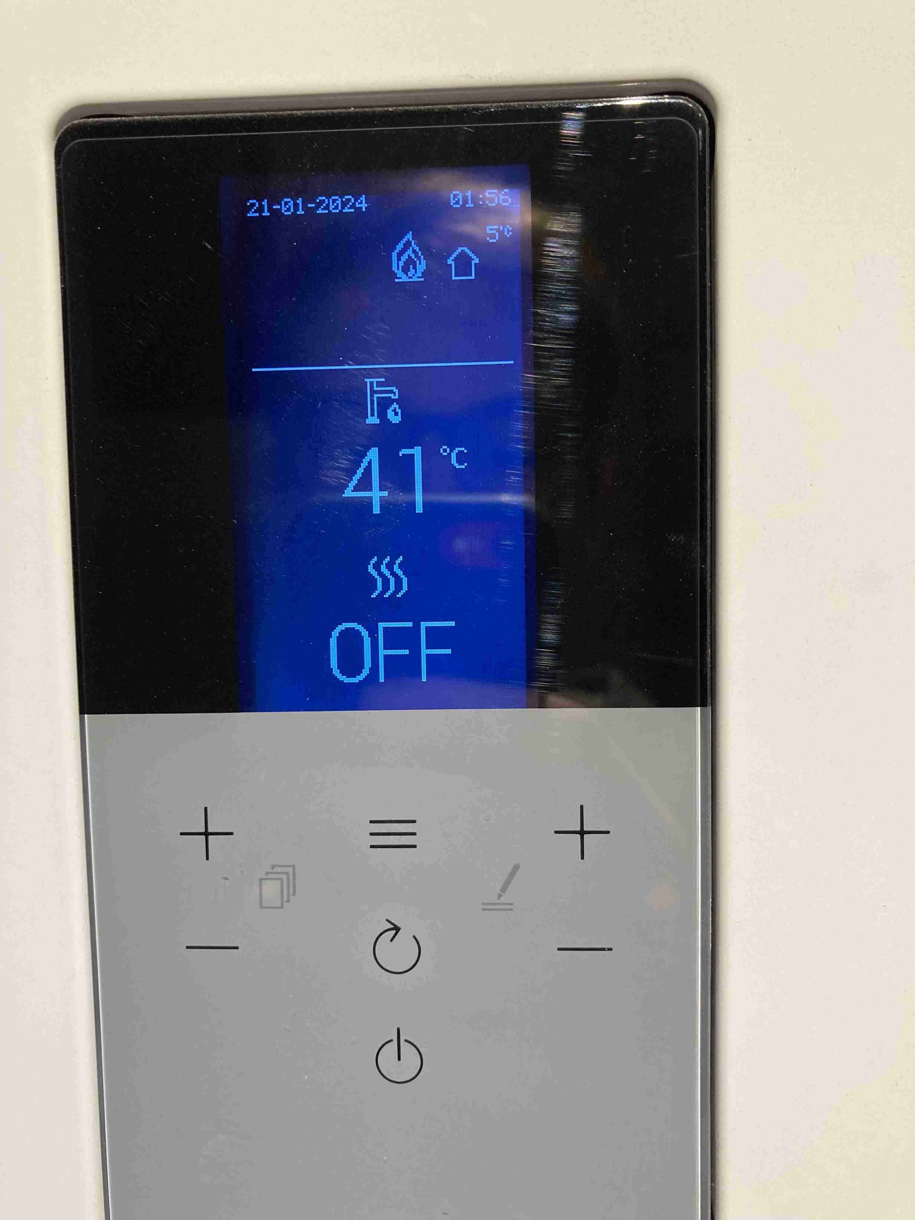

matteodema Inserito: 31 gennaio 2024 Segnala Inserito: 31 gennaio 2024 Buongiorno, mi sono accorto di come la nostra caldaia Lamborghini Idola S Hybrid C, con pompa di calore, molto spesso scaldi di notte, al massimo della potenza, senza alcuna richiesta dai termostati, in modalità Gas (non PdC). Mi sembra un comportamento anomalo…me lo spiego solamente se i nostri installatori hanno ricevuto mazzette dall’Eni. È successo anche che, in un paio di giornate, la caldaia si sia “presa ferie”, non lavorando per il giorno intero finché non è stata spenta e riaccesa ed è ripartita correttamente. Nessun messaggio di errore. Allego video caldaia e app termostati. Di notte sui piani, ad esclusione della taverna che è disabitata, la temperatura è impostata a 18°. Quando i termostati richiedono riscaldamento, nell’ultima riga c’è scritto 65° e non OFF.
Alessio Menditto Inserita: 1 febbraio 2024 Segnala Inserita: 1 febbraio 2024 7 ore fa, matteodema ha scritto: molto spesso scaldi di notte, al massimo della potenza, senza alcuna richiesta dai termostati, in modalità Gas (non PdC Il gas può portare l’acqua a temperature dove la pdc (che ricordo sempre è un frigorifero usato al contrario, perché rende bene l’idea di quanto un frigorifero possa scaldare) non può arrivare.
reka Inserita: 1 febbraio 2024 Segnala Inserita: 1 febbraio 2024 non è qualche funzione antigelo? gli installatori cosa dicono?
matteodema Inserita: 1 febbraio 2024 Autore Segnala Inserita: 1 febbraio 2024 10 ore fa, reka ha scritto: non è qualche funzione antigelo? gli installatori cosa dicono? Non credo, perché la temperatura è già stabile sui 19°, tranne in taverna che è poco sopra i 10°. Gli installatori non mi hanno ancora risposto.
reka Inserita: 1 febbraio 2024 Segnala Inserita: 1 febbraio 2024 la funzione antigelo prende la temperatura ambientale esterna di dov'è la pompa di calore non quella interna.
matteodema Inserita: 3 febbraio 2024 Autore Segnala Inserita: 3 febbraio 2024 Il 1/2/2024 alle 18:59 , reka ha scritto: la funzione antigelo prende la temperatura ambientale esterna di dov'è la pompa di calore non quella interna. Potrebbe essere ma mi sembra strano poiché nelle foto che ho messo le temperature esterne risultano 5 e 7 gradi.
Stefano Dalmo Inserita: 3 febbraio 2024 Segnala Inserita: 3 febbraio 2024 Una anomalia nel sensore di riscaldamento o nella zona della scheda su cui fa capo , potrebbe fare intervenire la protezione antigelo .
