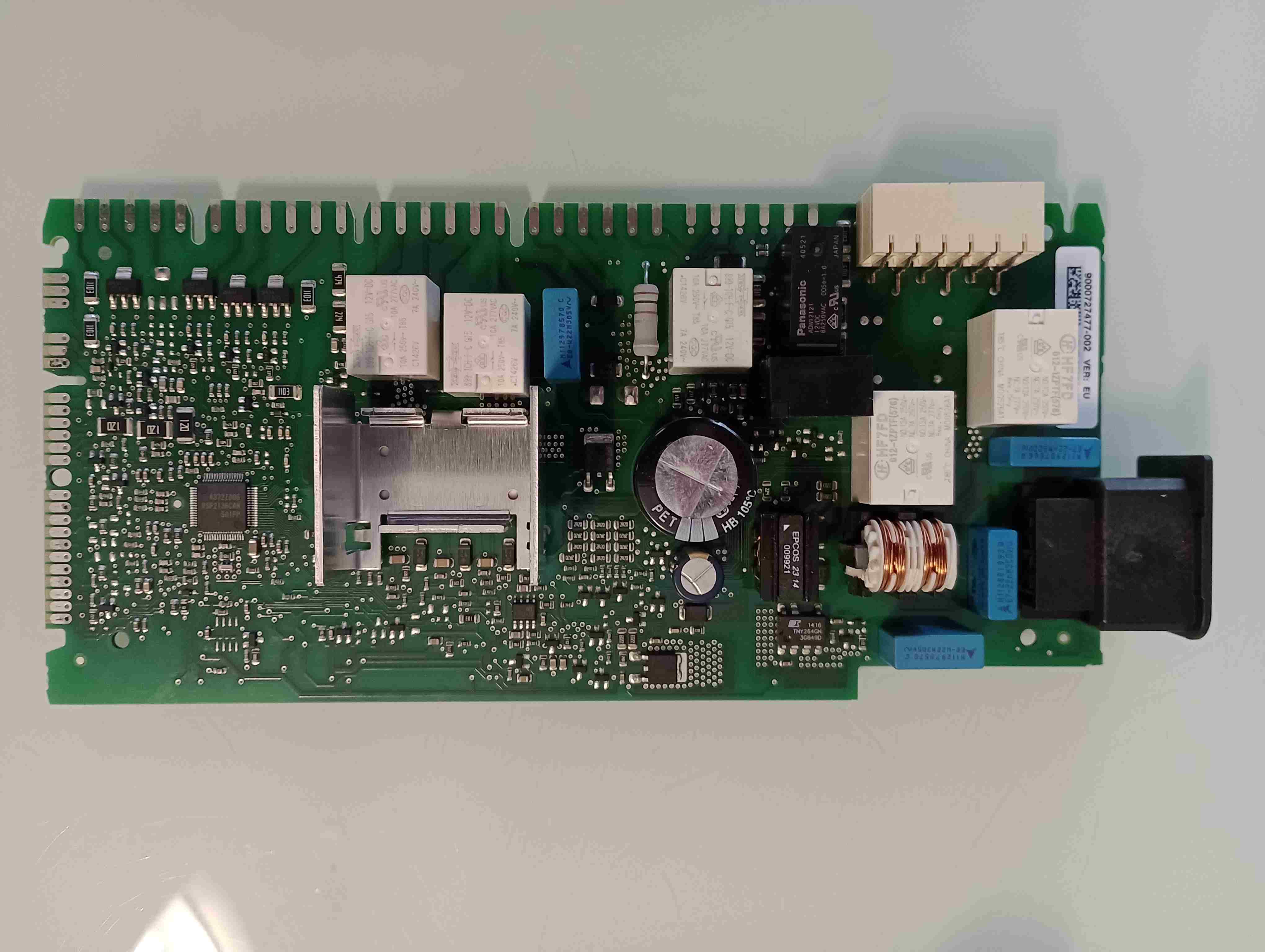

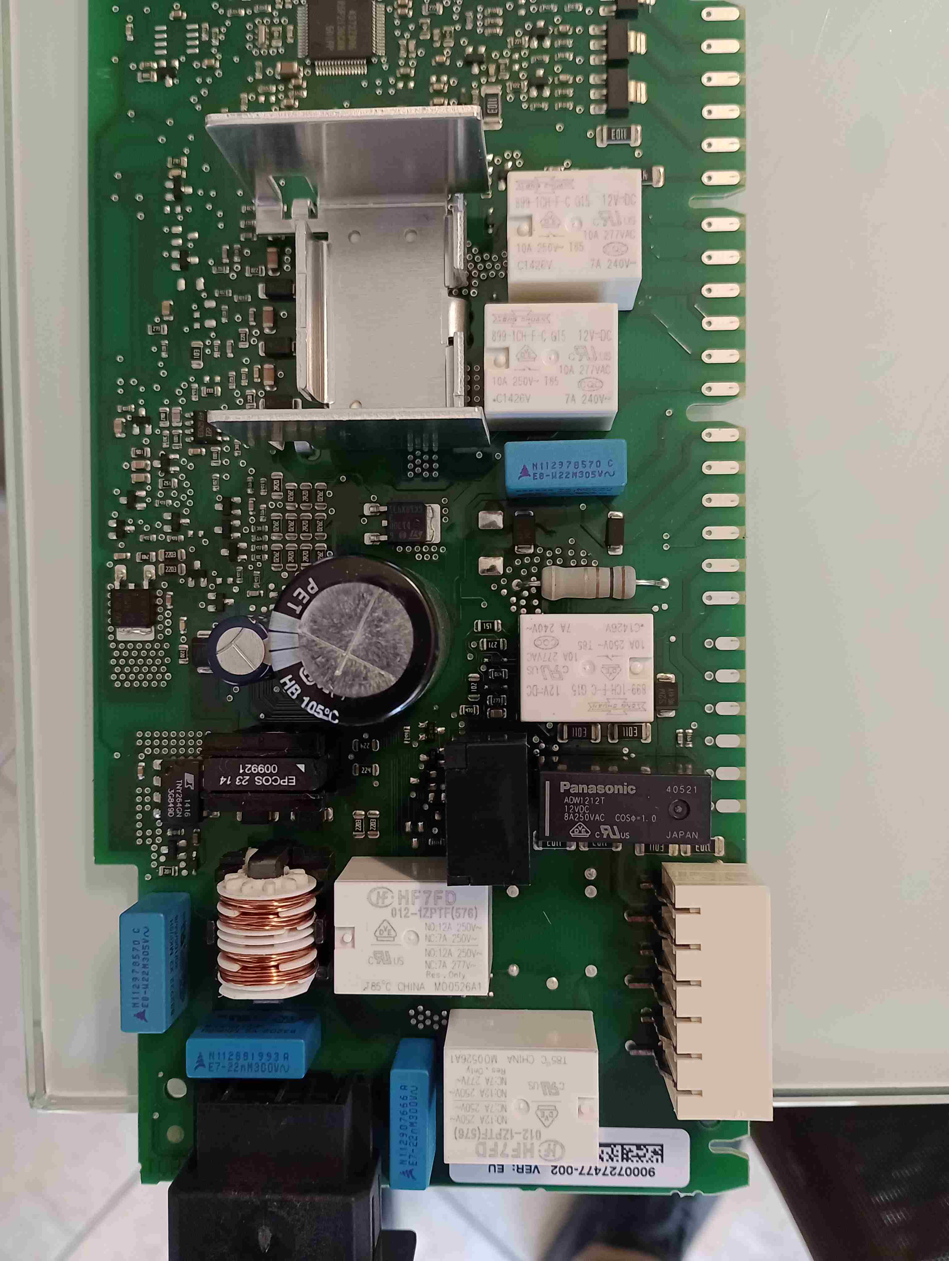

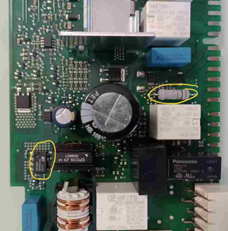

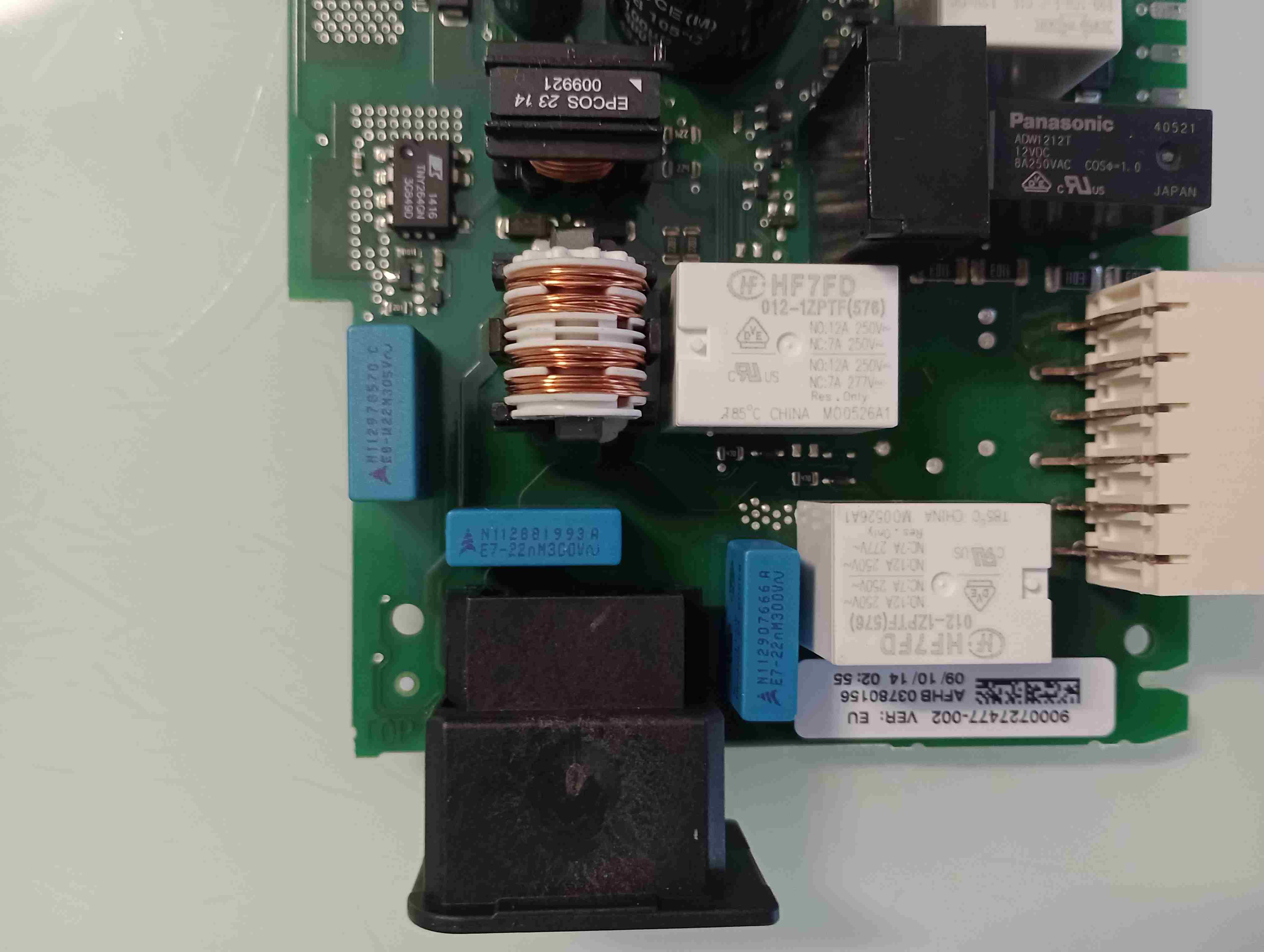

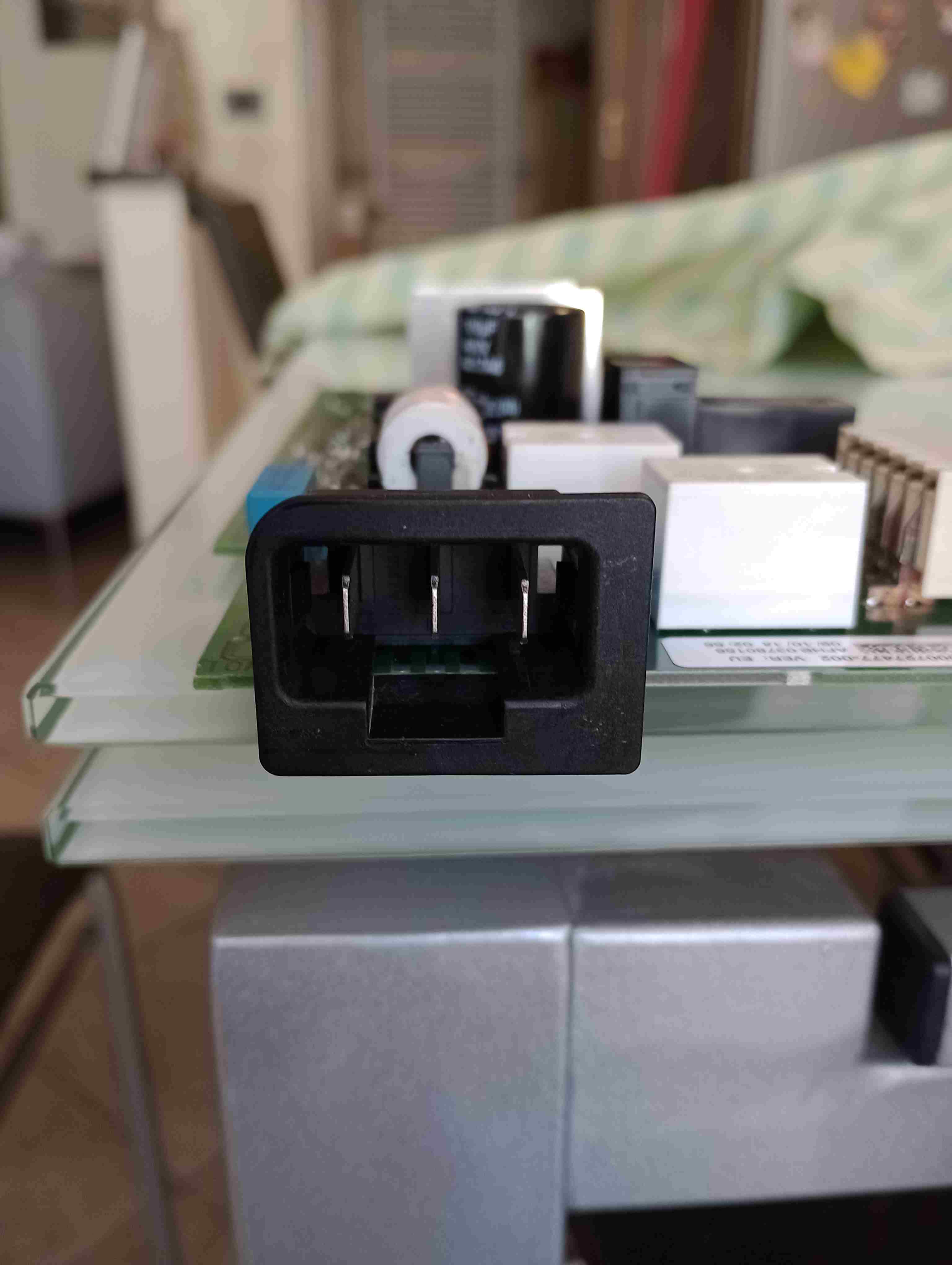

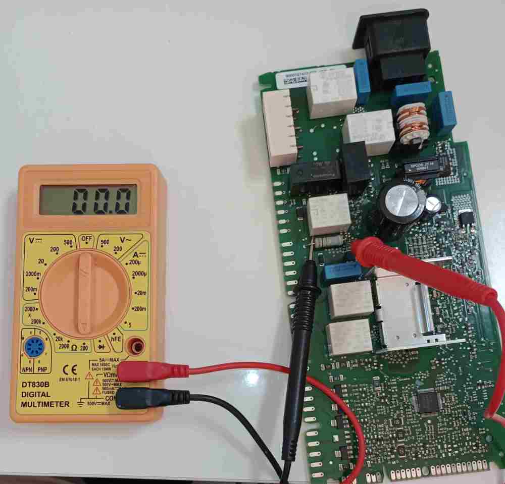

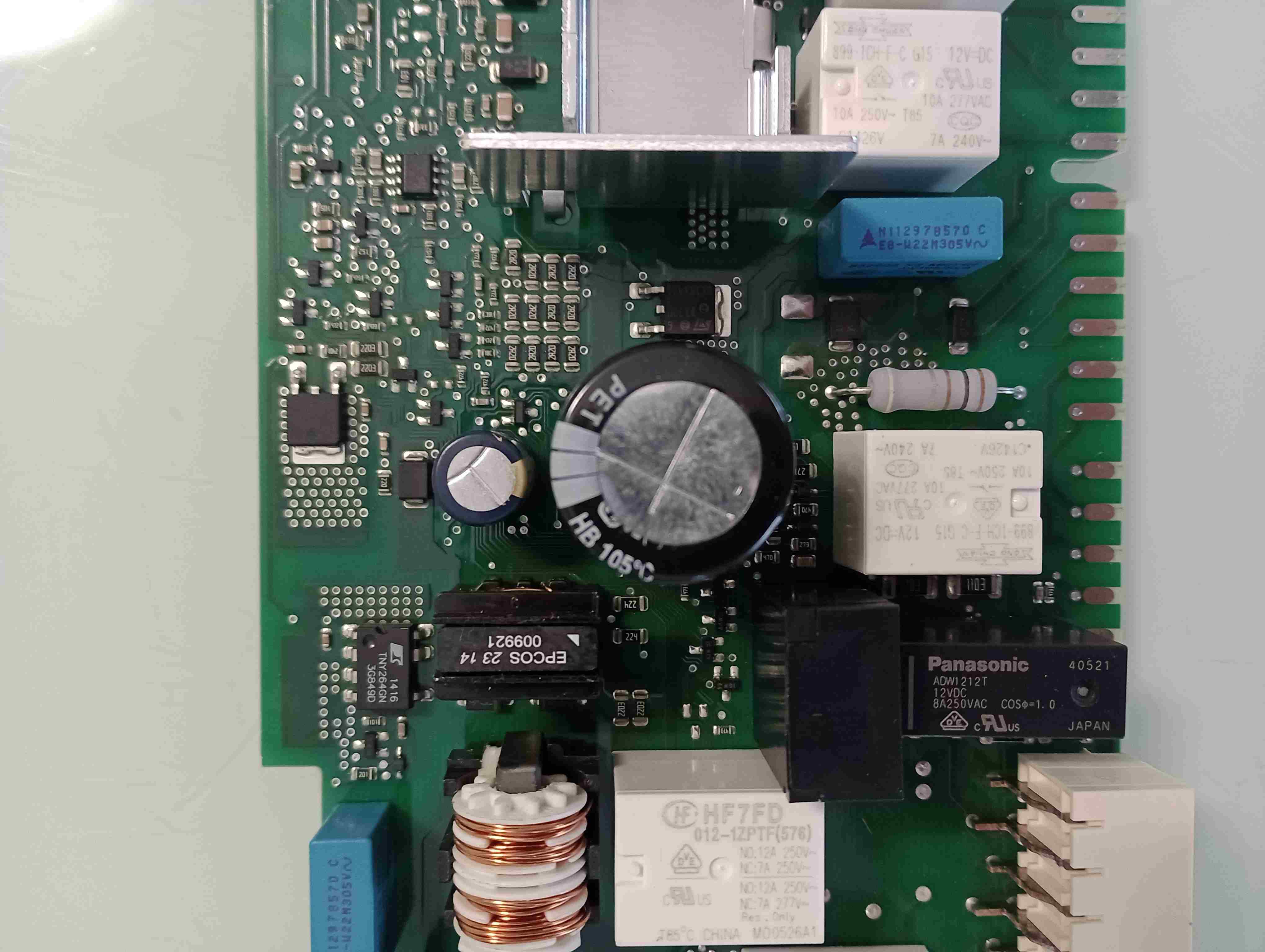

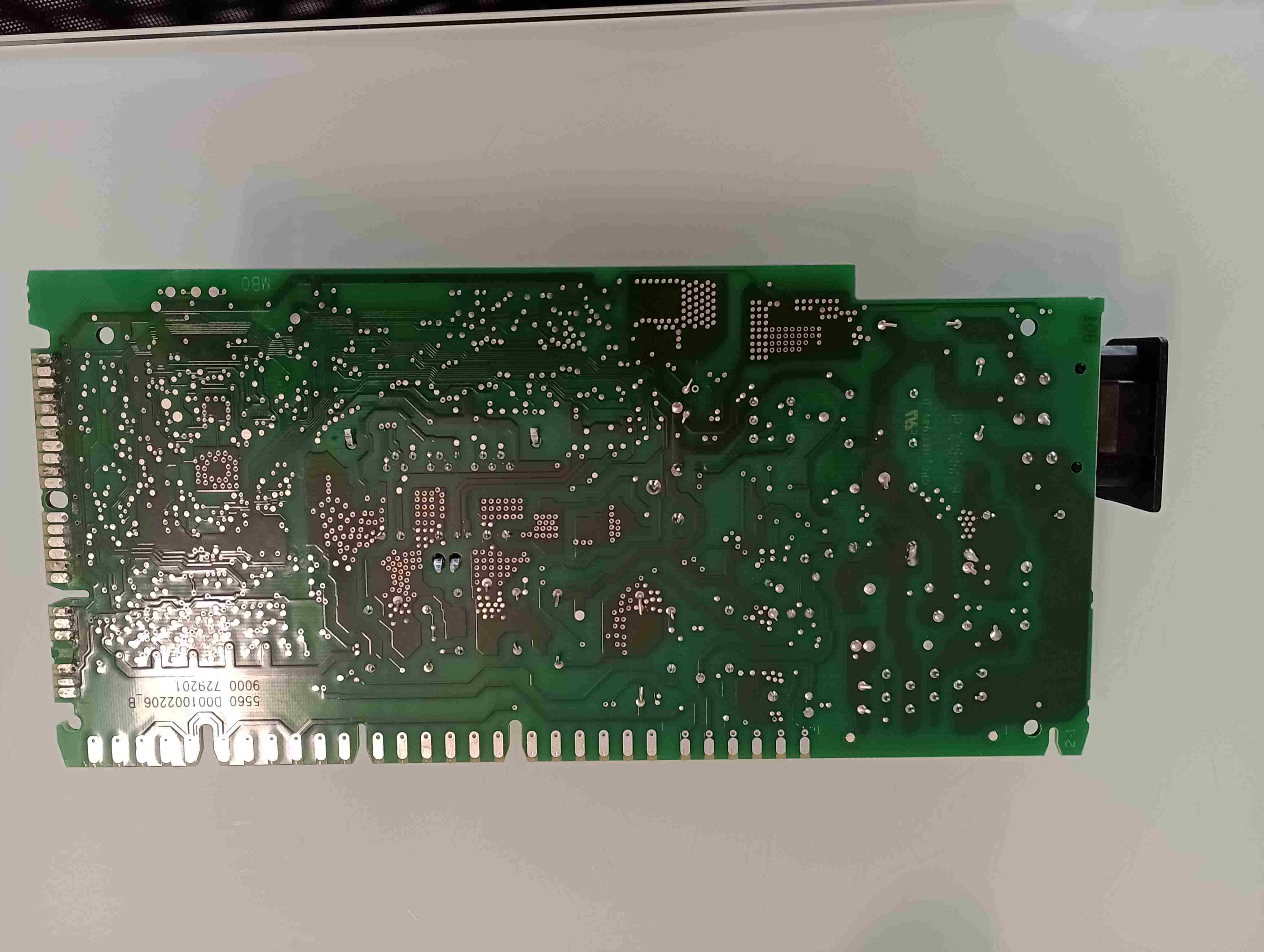

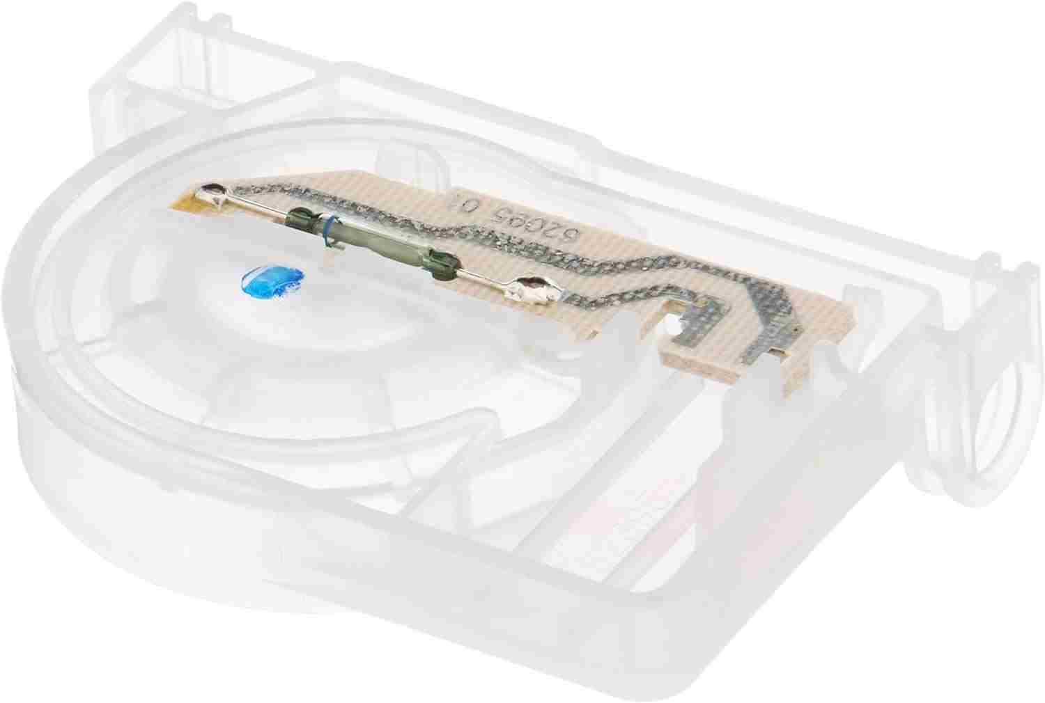

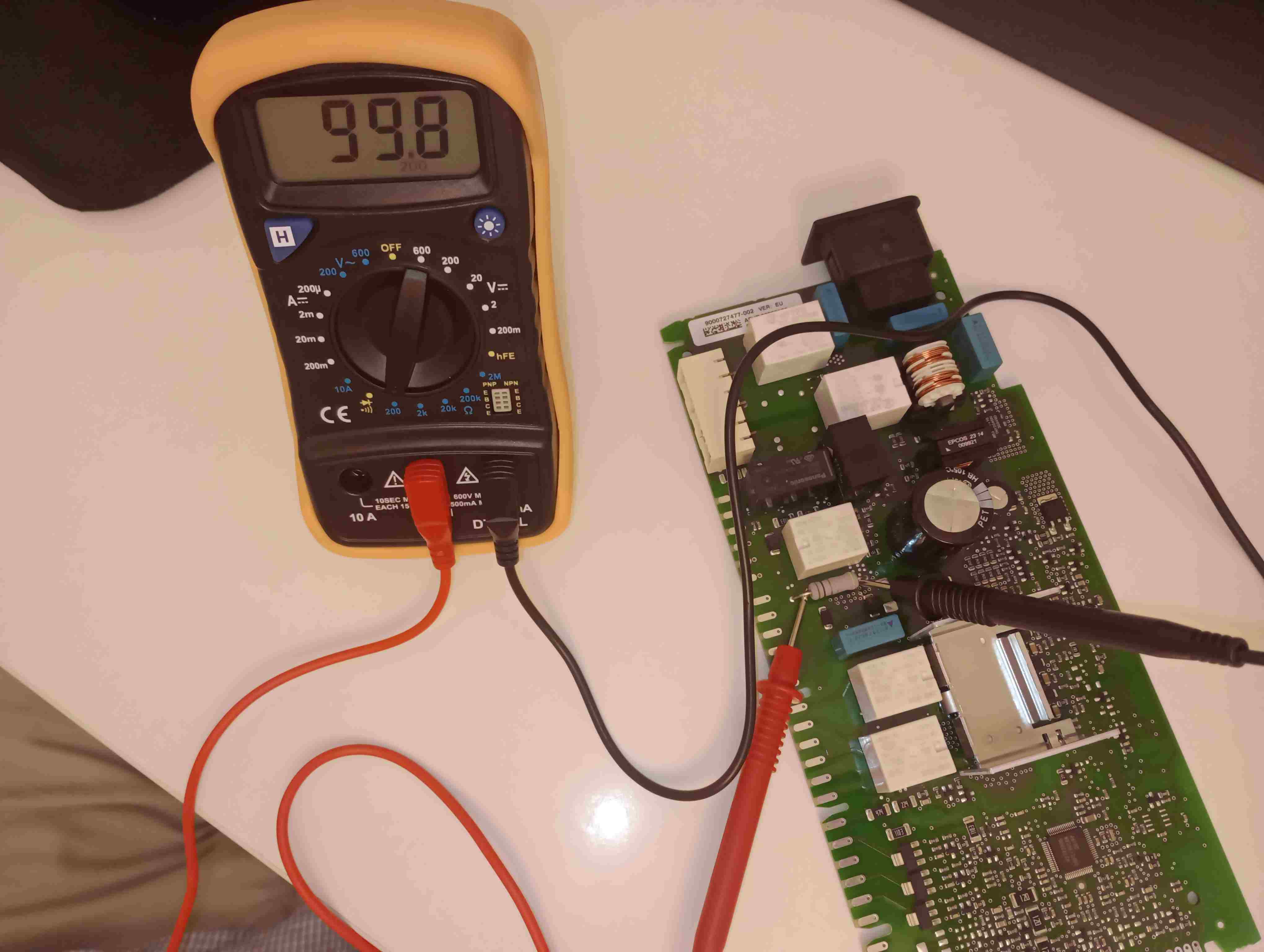

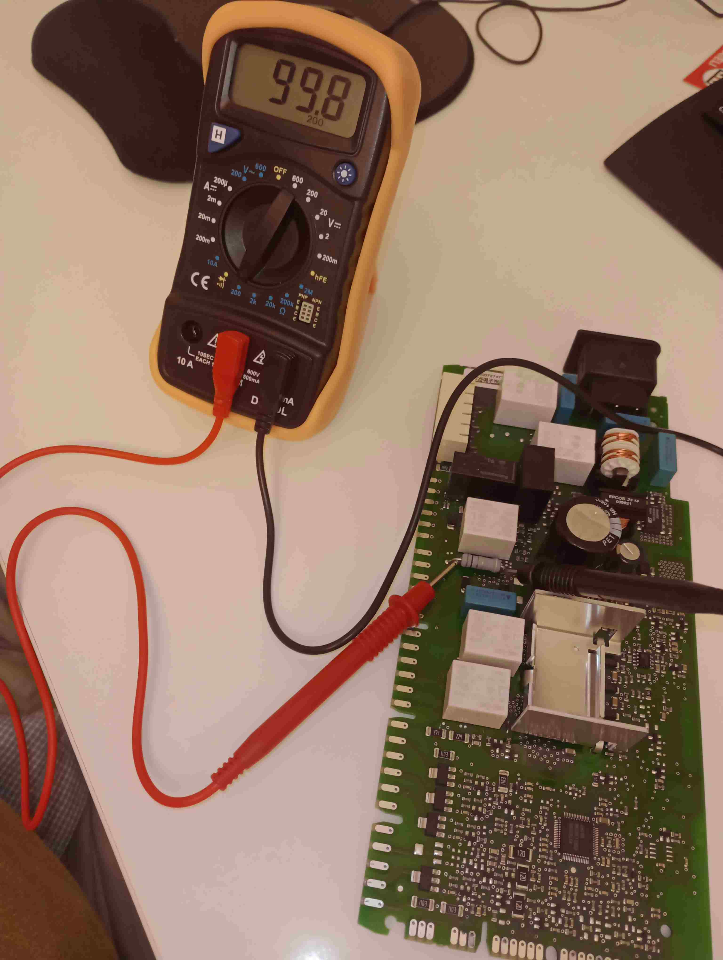

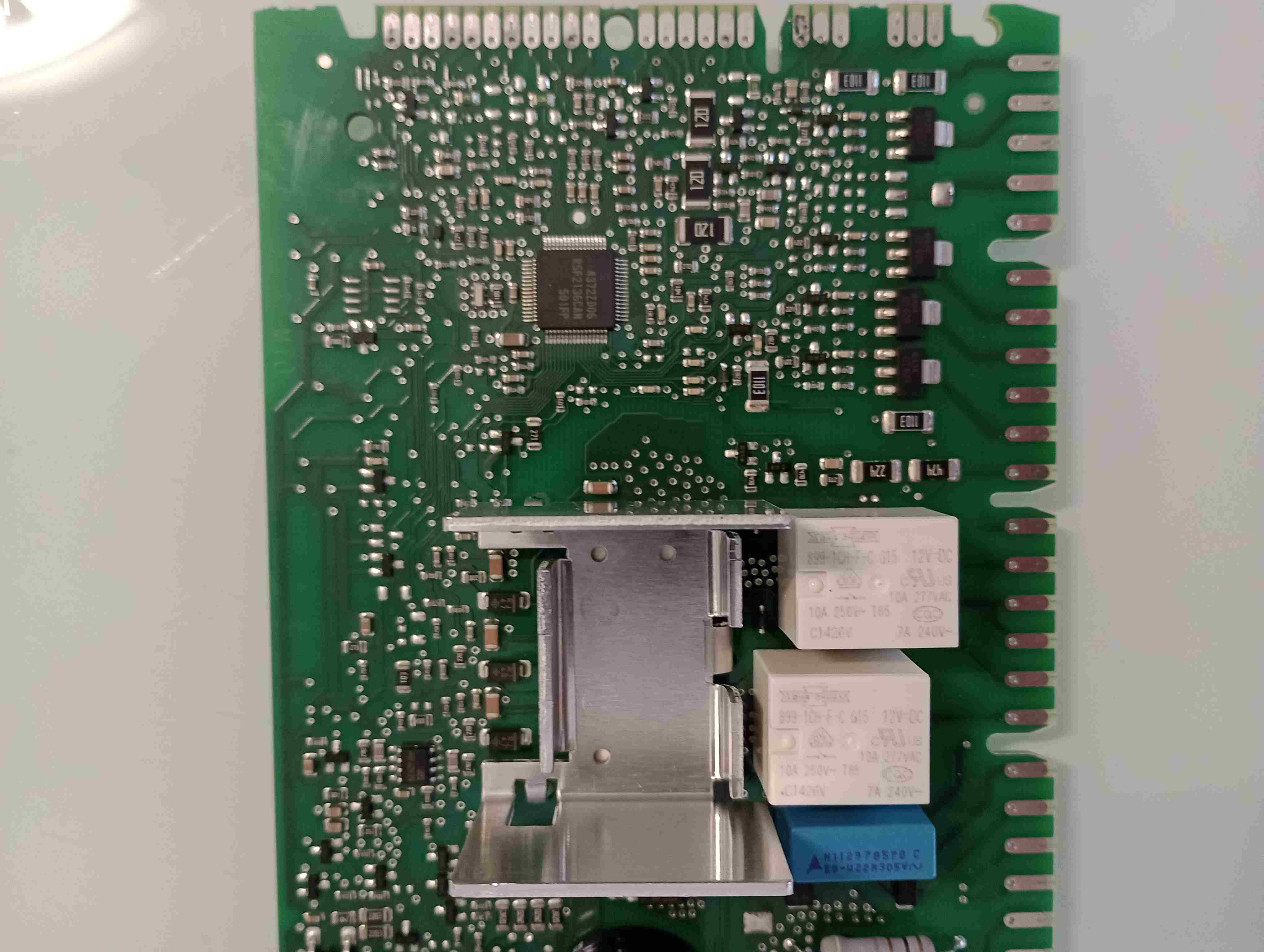

Lavastoviglie Bosch dopo spia rubinetto ed errore 14 ora non si accende più il display
Drkinzo
Buona sera,
grazie per la collaborazione
ho una lavastoviglie bosh SMV50M40EU/29 incasso mai avuto problemi sino a qualche giorno fa
attacco regolarmente per il lavaggio e dopo un paio di minuti sento fare un bip (icona rossa con rubinetto e ogni tanto compariva errore e14) leggendo sul web trovo queste info che riguardano il flussometro ecc
prima stacco la spina della lavastoviglie e poi stacco la schedina che sta nel lato sinistra e la lascio qualche giorno spenta...
oggi arriva il pezzo di ricambio vado a piazzarlo convintissimo fosse quello il problema metto tutto dentro il suo alloggio accendo la lavastoviglie e non si accende più il display...
la pulsantiera rimane praticamente spenta ma se premo il tasto on sento lo scarico che si avvia (la partenza classica della lavastoviglie)
secondo voi avendola lascia spenta senza schedina ha causato qualche problema software? o secondo la vostra esperienza c'è qualche soluzione
Grazie mille per la collaborazione un saluto
Modificato: da Alessio Menditto
Corretto titolo
Link al commento
Condividi su altri siti
Il 1/2/2024 alle 18:06 , Drkinzo ha scritto:
stacco la schedina che sta nel lato sinistra e la lascio qualche giorno spenta...
oggi arriva il pezzo di ricambio vado a piazzarlo convintissimo fosse quello il problema metto tutto dentro il suo alloggio accendo la lavastoviglie e non si accende più
Metti foto della schedina, per capire a quale ti riferisci.
Hai sdraiato la lavastoviglie?
Notato acqua all’interno delle vasche?
Link al commento
Condividi su altri siti
Grazie per la risposta
la scheda che ho sostituito è quella che sta nel lato sinistra per il flusso carico acqua
il problema si è verificato dopo aver lasciato per qualche giorno la lavastoviglie spenta e staccata dalla corrente...
ma in che senso devo sdraiare?
grazie per la disponibilità
Ciao ciao
Modificato: da Drkinzo
Link al commento
Condividi su altri siti
Il 3/2/2024 alle 19:18 , michpao ha scritto:
Hai sdraiato la lavastoviglie?
Notato acqua all’interno delle vasche?
Ti ho fatto quelle due domande, perché se ci fosse stata acqua e l’hai inclinata ..... potrebbe essere andata nella scheda di controllo (montata dall’altro lato) e quando si ridà tensione si brucia.
Link al commento
Condividi su altri siti
OK ora ho capito
non ho fatto nessuno movimento solo estratta della cucina essendo incassata e messo la spina dentro la presa
ho provato anche altre prese per sicurezza ma stesso problema
grazie mille per la risposta
Link al commento
Condividi su altri siti
Il 1/2/2024 alle 18:06 , Drkinzo ha scritto:
secondo voi avendola lascia spenta senza schedina ha causato qualche problema software? o secondo la vostra esperienza c'è qualche soluzione
Lasciarla scollegata / spenta non crea nessun problema.
La soluzione è fare una ricerca guasto:
1) verificare che spostandola non si sia scollegato il cavo di alimentazione che entra nella scheda (freccia gialla nella foto).
2) controllare i cablaggi per capire se il tasto accensione alimenta la scheda
3) riparare la scheda elettronica
Link al commento
Condividi su altri siti
Ho appena controllato la spina ed è tutto ok
ho smontato il pannello frontale dove ci sono praticamente i pulsanti e i connettori sono attaccati regolarmente
ma la scheda sarebbe quella dei pulsanti? o la 0570?
grazie mille
Link al commento
Condividi su altri siti
  • Alessio Menditto changed the title to Lavastoviglie Bosch dopo spia rubinetto ed errore 14 ora non si accende più il display
36 minuti fa, Drkinzo ha scritto:
ma la scheda sarebbe quella dei pulsanti? o la 0570?
si la 0570, la scolleghi dal cavo di alimentazione, togli coperchio connettori (fai foto, ti torneranno comode per rimontaggio) e poi la apri e metti foto ben a fuoco (zona chip 7 piedini).....
Modificato: da michpao
Link al commento
Condividi su altri siti
Ok cercherò di avventurarmi in questo passaggio speriamo bene 🙂
appena ho il materiale fotografico vi aggiorno
grazie mille per la disponibilità
un saluto 😁
Link al commento
Condividi su altri siti
Ho smontato la scheda madre
allego le foto
ho notato non so se è una cosa normale che le 3 barrette in metallo che stanno dentro attacco spina una rimane piu in fuori rispetto a le altre due
grazie mille se poi deve fare altre foto nessun problema
un saluto
Link al commento
Condividi su altri siti
2 ore fa, Drkinzo ha scritto:
ho notato non so se è una cosa normale che le 3 barrette in metallo che stanno dentro attacco spina una rimane piu in fuori rispetto a le altre due
E' normale sono tutte così.....il problema è altrove.
Link al commento
Condividi su altri siti
Ah ok non sapevo che avesse una barretta posizionata in quella maniera
quindi dice che sarà nel circuito?
grazie mille
Link al commento
Condividi su altri siti
Dalle foto non si vedono zone sfiammate e conferma che non è andata l’acqua a fare disastri....
Controlla con un tester almeno la resistenza indicata e riporta il valore che leggi?
Poi bisognerebbe controllare il TNY264GN, ma se è buona la resistenza che gli fa da protezione, continueremo la ricerca guasto altrove!
Link al commento
Condividi su altri siti
ok Grazie mille per le risposte
ho un tester come lo devo settare per il controllo?
scusate ia mia ignoranza in materia
avvicinando il tester alla resistenza da 00.0
magari devo settare diversamente il tester
grazie per la pazienza
Un saluto Luca
Link al commento
Condividi su altri siti
Dai colori quella dovrebbe essere da 100Ω
Riprova a fare qualche misura, ma il tester funziona?
Poi dopo la verifica dello strumento, fai sapere
Link al commento
Condividi su altri siti
Ciao
ho provato per la 220 (corrente di casa) e non mi da nessuno segnale il tester
quindi mi sa che anche questo non è funzionante cercherò un altro tester
grazie mille
Link al commento
Condividi su altri siti
Salve a tutti
ho fatto le prove con un altro tester potrebbe essere più attendibile?
grazie mille un saluto
Link al commento
Condividi su altri siti
Il 6/2/2024 alle 13:34 , michpao ha scritto:
Dai colori quella dovrebbe essere da 100Ω
Ottimo, ora ci siamo, la resistenza a protezione è ok.
Ora bisognerebbe controllare i relè, condensatori, magari dissalare e misurare le varie tensioni con la scheda collegata.
Per la tua sicurezza e per non bruciare tutto, sarebbe meglio che lo fai fare da qualcuno più esperto ....
Link al commento
Condividi su altri siti
Si mi ricordavo che avevi scritto 100Ω quindi anche a me sembrava ok essendo sui 99,8
Ma secondo te se dovessi cambiare la scheda madre totalmente si potrebbe risolvere il tutto?
o mandandola in qualche laboratorio per aggiustarla si potrebbe trovare la soluzione?
grazie mille per la risposta
Link al commento
Condividi su altri siti
Va completata la ricerca guasto, per capire che cosa crea la mancata accensione.
Le prove che ti ho scritto, servono ad appurare se la scheda è effettivamente guasta.
Sconsigliato cambiate parti a caso, prima di averne la conferma, non risolve!
Impossibile che dalle tue parti non c’è qualcuno? Di che zona sei?
Modificato: da michpao
Link al commento
Condividi su altri siti
Perfetto!
Si hai ragione non ha senso fare a sorte per la sostituzione dei pezzi
io sto in sardegna (SS)
ora controllo se ci sono laboratori del settore che possono valutare la scheda
Grazie mille per la disponibilità
Link al commento
Condividi su altri siti
  • 3 weeks later...
Confermo anche io che con il Reed staccato (schedina laterale) non succede niente a quella principale, tutt'al piu' di rida' E14 come se il Reed non funzionasse. Certo la cosa e' strana che prima funziona ed ora non piu'. Comunque togliendo la spina e reinserendo la senti qualche click di rele' o niente?
Link al commento
Condividi su altri siti
