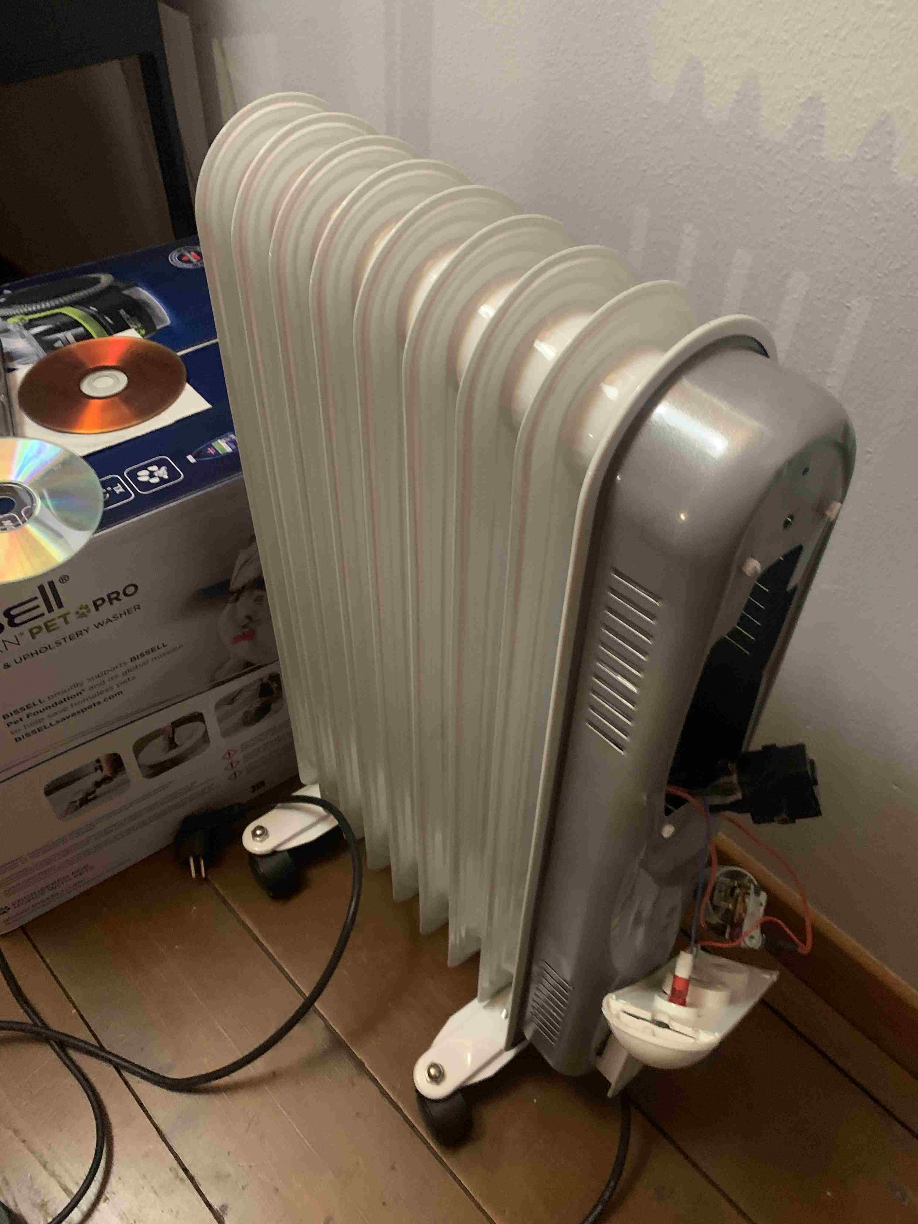

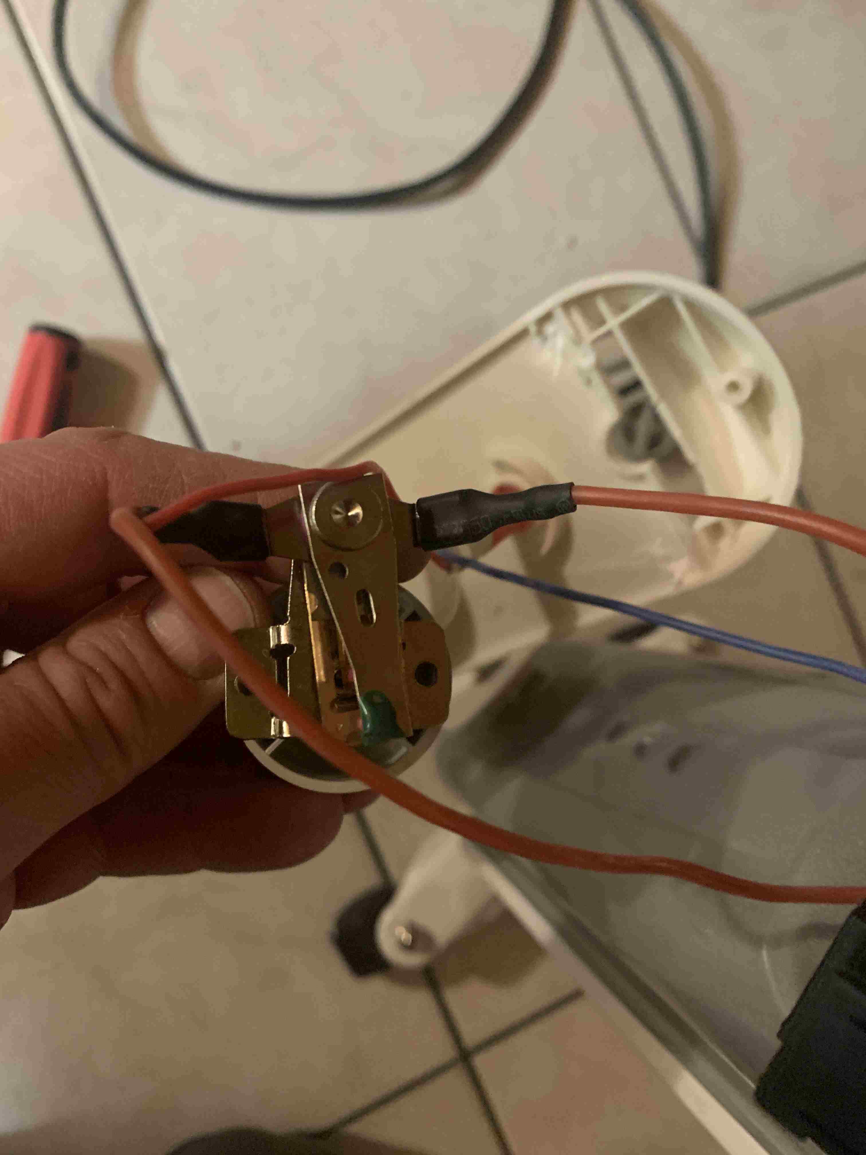

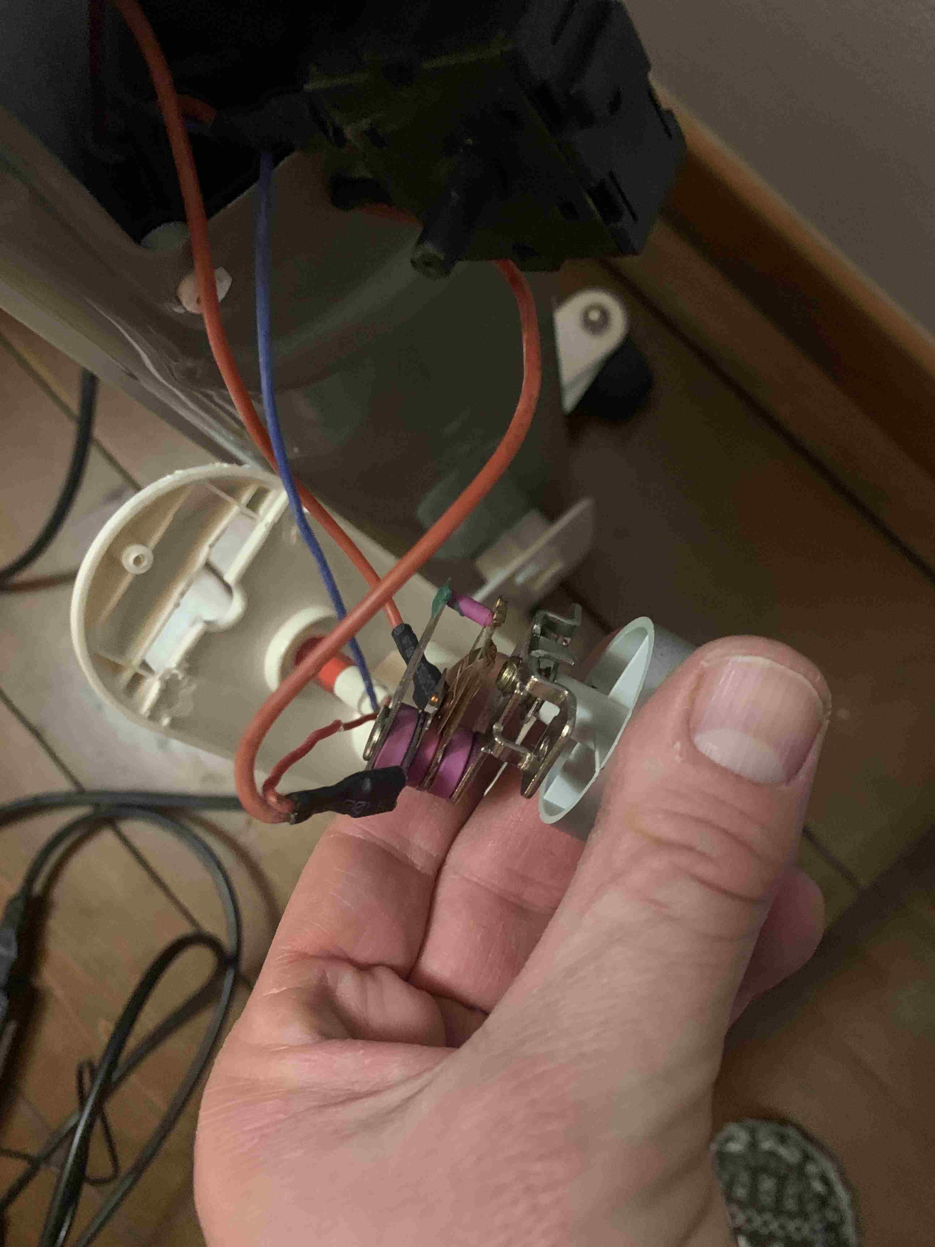

SuperUCCU Inserito: 2 febbraio 2024 Segnala Inserito: 2 febbraio 2024 Buonasera a tutti. Mi si è guastato un radiatore ad olio di produzione cinese marca "Ardes", pagato poche decine di euro. Tuttavia mi spiace buttarlo perchè io sono uno che ove possibile, ripara tutto. Sorvolando sulla qualità costruttiva veramente infima (per accedere al pannello comandi ho dovuto distruggere i supporti in quanto le viti sono svitabili solo dall'interno), ho riscontrato che il termostato è guasto (mi è rimasto in mano il pomello con relativo alberino). Ho visto su Ebay che con pochi euro si può reperire un ricambio simile, ma ho appurato che alcuni sono tarati per matenere un range di una certa temperatura, che in questo caso specifico non so quale sia. Allego foto: Sul termostato leggo solo "250V 16A". Su internet ce ne sono moltissimi, ma non so quale scegliere. Mi potete aiutare? Sono consapevole che roba del genere andrebbe buttata via al primo malfunzionamento... ma se con 5€ riuscissi a salvarlo, sarebbe un rifiuto in meno che finirebbe in discarica, non trovate?
Stefano Dalmo Inserita: 2 febbraio 2024 Segnala Inserita: 2 febbraio 2024 (modificato) Nel senso che girando la manopola si è svitato pure il gambo ed è venuto via ? Perché vedo che manca un pezzetto tra gambo e lamella . Comunque vai sul web e cerca termostato per radiatore ad olio . Guarda l'attacco di ancoraggio che deve essere come il tuo. Modificato: 2 febbraio 2024 da Stefano Dalmo
SuperUCCU Inserita: 2 febbraio 2024 Autore Segnala Inserita: 2 febbraio 2024 Esatto, il gambo mi è rimasto in mano. Ma i parametri sono tutti uguali? Cioè, la temperatura di attacco e stacco a quanto deve essere?
Stefano Dalmo Inserita: 3 febbraio 2024 Segnala Inserita: 3 febbraio 2024 , compra un termostato per radiatore a olio e non sbagli dovrebbe essere 105 gradi massimo , ma pure 90 Non sarebbe male secondo me.
SuperUCCU Inserita: 3 febbraio 2024 Autore Segnala Inserita: 3 febbraio 2024 perfetto. Grazie mille, come sempre, per le preziose informazioni! Vi aggiornerò
SuperUCCU Inserita: 8 febbraio 2024 Autore Segnala Inserita: 8 febbraio 2024 Termostato cambiato... ma non funziona!! Si accende la spia, ma la resistenza non parte, non arriva tensione alla resistenza. Può essere l'interruttore a 3 posizioni? Premetto che è una cinesata, lo farei solo per fare pratica e per una mia soddisfazione personale!
SuperUCCU Inserita: 4 marzo 2024 Autore Segnala Inserita: 4 marzo 2024 (modificato) Sostituito anche l'interruttore, ora è tornato a funzionare perfettamente. Alla fine ci ho speso circa 18€ totali, per quanto serva a poco, ho evitato che un apparecchio funzionante finisse in discarica. Modificato: 4 marzo 2024 da SuperUCCU
