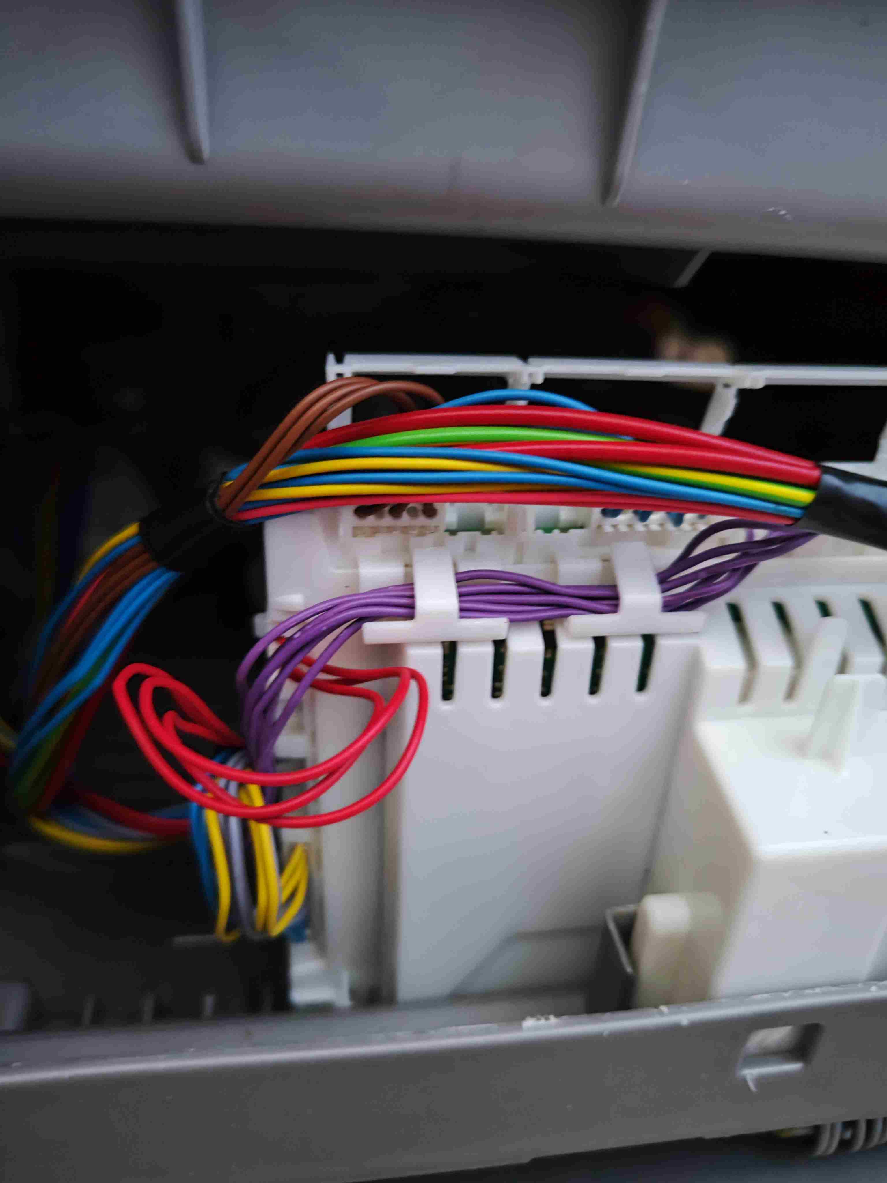

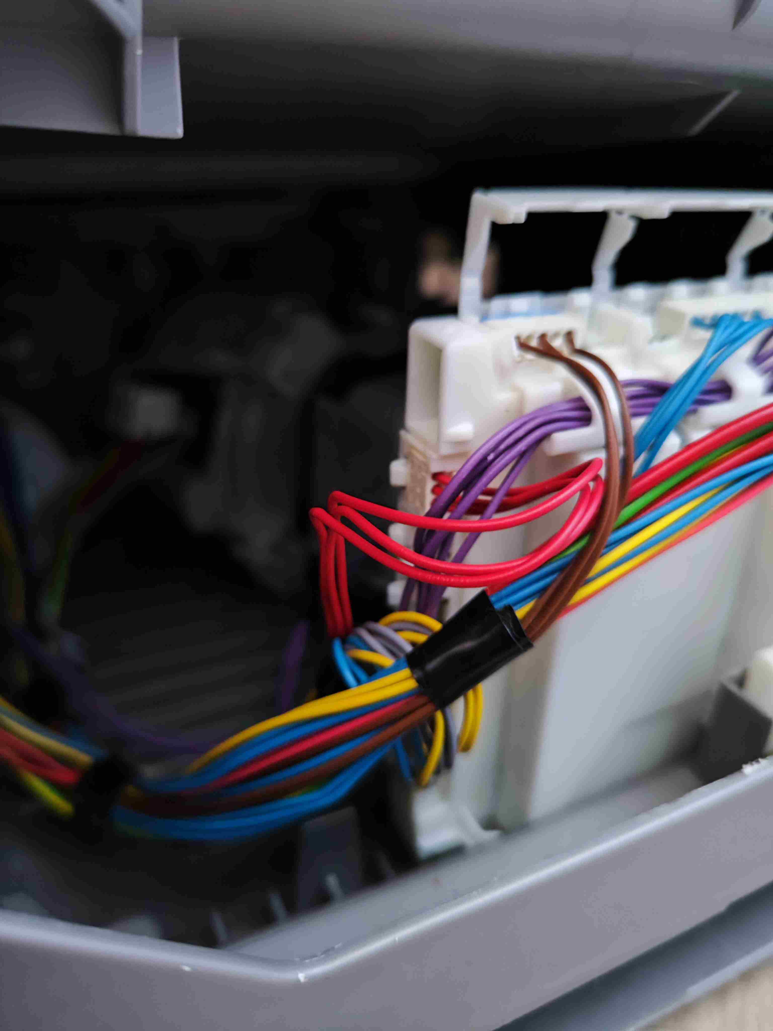

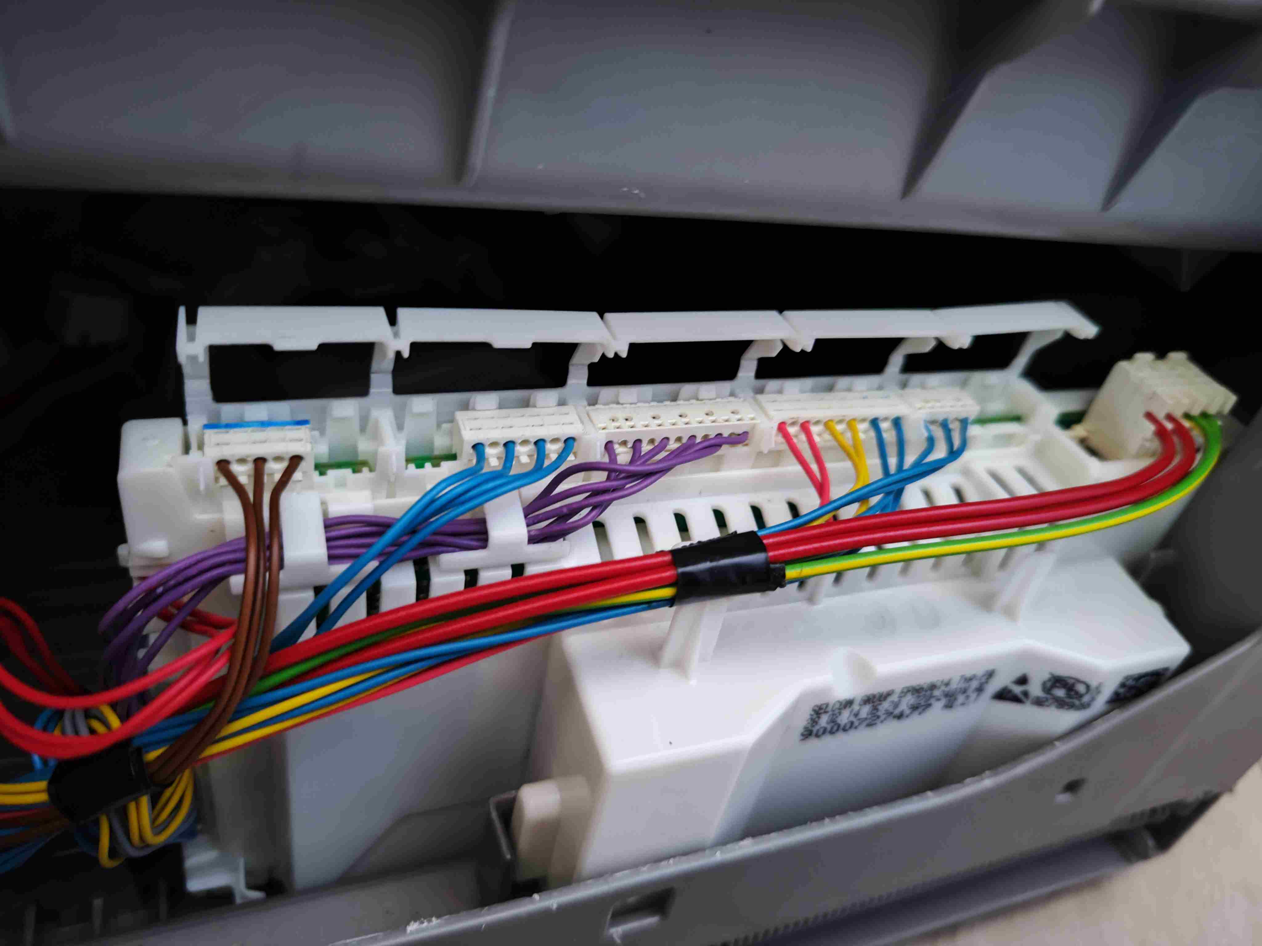

bigioni stefano Inserito: 4 febbraio Segnala Share Inserito: 4 febbraio Buongiorno sono nuovo nel forum mi scuso da principio se la mia conversazione non è postata correttamente. Sono alle prese con la lavastoviglie Bosch del titolo alle quale si era rotta la resistenza del riscaldatore quella integrata nella pompa di lavaggio per intenderci.Volendola sostituire ho smontato al volo il tutto(troppo al volo) non ho neanche dovuto sostituire la resistenza si era dissaldato un contatto del connettore nel rimontare però ho incontrato un intoppo ora la lavastoviglie scalda correttamente ma non lava la pompa quando alimentata vibra non gira correttamente ovviamente è libera da impedimenti e le sue bobine le ho provate sono integre e presentano tutte la stessa impedenza ho provato il cablaggio fino alla centralina ed è buono (la stessa impedenza che vedo sulla pompa la vedo anche lato centralina. Ora il mio dubbio è nel rimontare i cablaggi potrei aver sbagliato a ricollegare il tutto? Purtroppo nella fretta non ho scattato foto e nel rimontare mi avanza un cablaggio con cavi marroni che non riesco a ricollocare all'inizio pensavo che magari era un cavo in più, ovviamente non centra niente con la pompa però ho finito le alternative e mi pare difficile che si sia danneggiato il driver della pompa .volevo sapere se c'era uno schema per poter dare un occhiata se ho ricollegato tutto correttamente prima di ricollocare la lava tra i rae della discarica grazie un abbraccio Link al commento Condividi su altri siti More sharing options...
bigioni stefano Inserita: 4 febbraio Autore Segnala Share Inserita: 4 febbraio Salve di nuovo scrivo perché ho risolto il problema ..... ovviamente era una mia svista riesaminando il tutto dopo un paio di settimane di rifiuto assoluto verso questa macchina ho trovato dove andava il cablaggio marrone e ricollegandolo la macchina va senza problemi rimane il fatto che non ho ancora capito cosa cacchio siano i fili marroni si perdono nella parte opposta della macchina vicino al contenitore delle resine per addolcitore . Comunque anche se con difficoltà problema risolto allego qualche foto dei cablaggi per chi come me prima smonta e poi si pone le domande non fatelo anche sembra semplice documentate tutto! Un saluto a tutti Link al commento Condividi su altri siti More sharing options...
UABC80 Inserita: 4 febbraio Segnala Share Inserita: 4 febbraio (modificato) Quindi la girante della pompa, se mossa a mano gira correttamente? Non ho mai visto schemi di collegamento in giro; posta delle foto di come hai messo i fili Aggiungo: oppure, basandoti sulla disposizione dei fili sul connettore lato scheda, siccome di solito sono simmetrici dovresti riuscire a ricavare i collegamenti sul motore Modificato: 4 febbraio da UABC80 Link al commento Condividi su altri siti More sharing options...
michpao Inserita: 4 febbraio Segnala Share Inserita: 4 febbraio 2 ore fa, bigioni stefano ha scritto: nella fretta non ho scattato foto e nel rimontare mi avanza un cablaggio con cavi marroni che non riesco a ricollocare all'inizio pensavo che magari era un cavo in più, ovviamente non centra niente con la pompa però ho finito le alternative Non dici nemmeno di quanti contatti è il connettore che ti avanza, e poi hai scollegato tutti i connettori anche dalle parti della lavastoviglie (come ad esempio il variatore di flusso) o solo dalla scheda? Metti foto per capire quale scheda (ipotizzo quella sotto dove entra il connettore 220V), dei connettori inseriti e di quello che ti avanza... Link al commento Condividi su altri siti More sharing options...
michpao Inserita: 4 febbraio Segnala Share Inserita: 4 febbraio Bene che ci hai informato, anche se le tue foto sono comparse dopo le risposte 😨 Link al commento Condividi su altri siti More sharing options...
UABC80 Inserita: 4 febbraio Segnala Share Inserita: 4 febbraio 3 ore fa, bigioni stefano ha scritto: non ho ancora capito cosa cacchio siano i fili marroni si perdono nella parte opposta della macchina vicino al contenitore delle resine per addolcitore . Forse si collegano al motorino del variatore di flusso, ma non ne sono sicuro. L'importante è che tu abbia risolto 👍 Grazie anche per aver creato un paradosso temporale sul forum 😂 Link al commento Condividi su altri siti More sharing options...
bigioni stefano Inserita: 4 febbraio Autore Segnala Share Inserita: 4 febbraio Grazie a tutti dell'interessamento al mio piccolo problema ma a volte la fretta mi gioca brutti scherzi Grazie ancora un saluto Link al commento Condividi su altri siti More sharing options...
erchiu3 Inserita: 25 febbraio Segnala Share Inserita: 25 febbraio Bene sono contento che tu abbia risolto. Comunque il cavetto marrone che va verso l'addolcitore e' del deviatore di flusso Link al commento Condividi su altri siti More sharing options...
