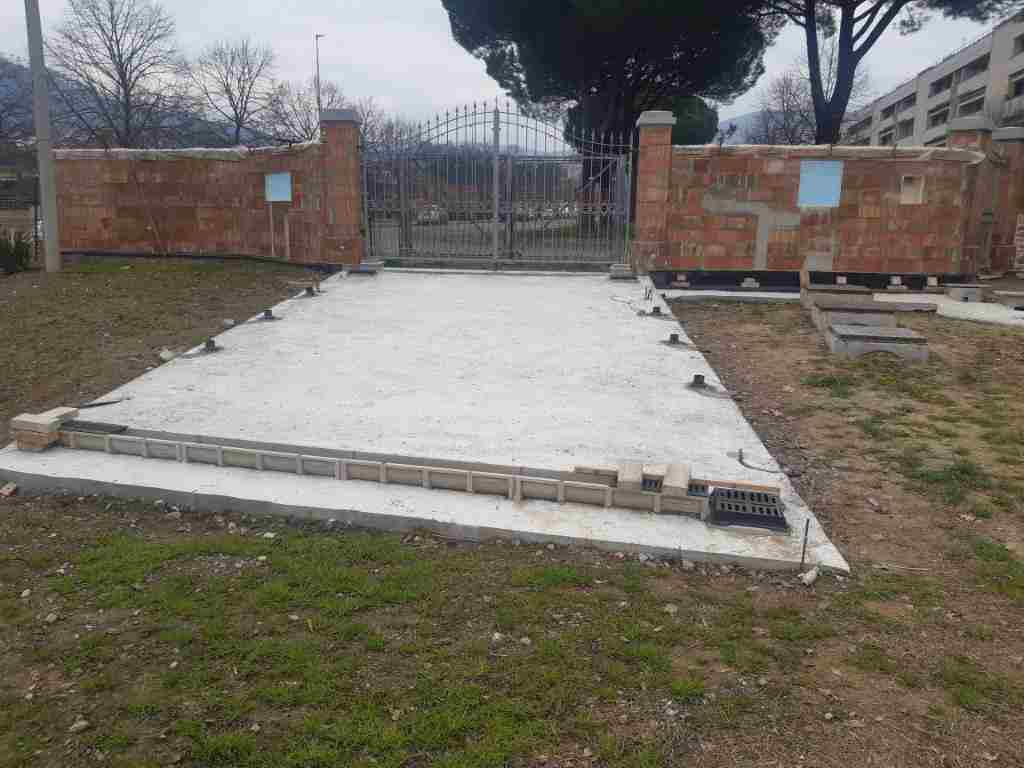

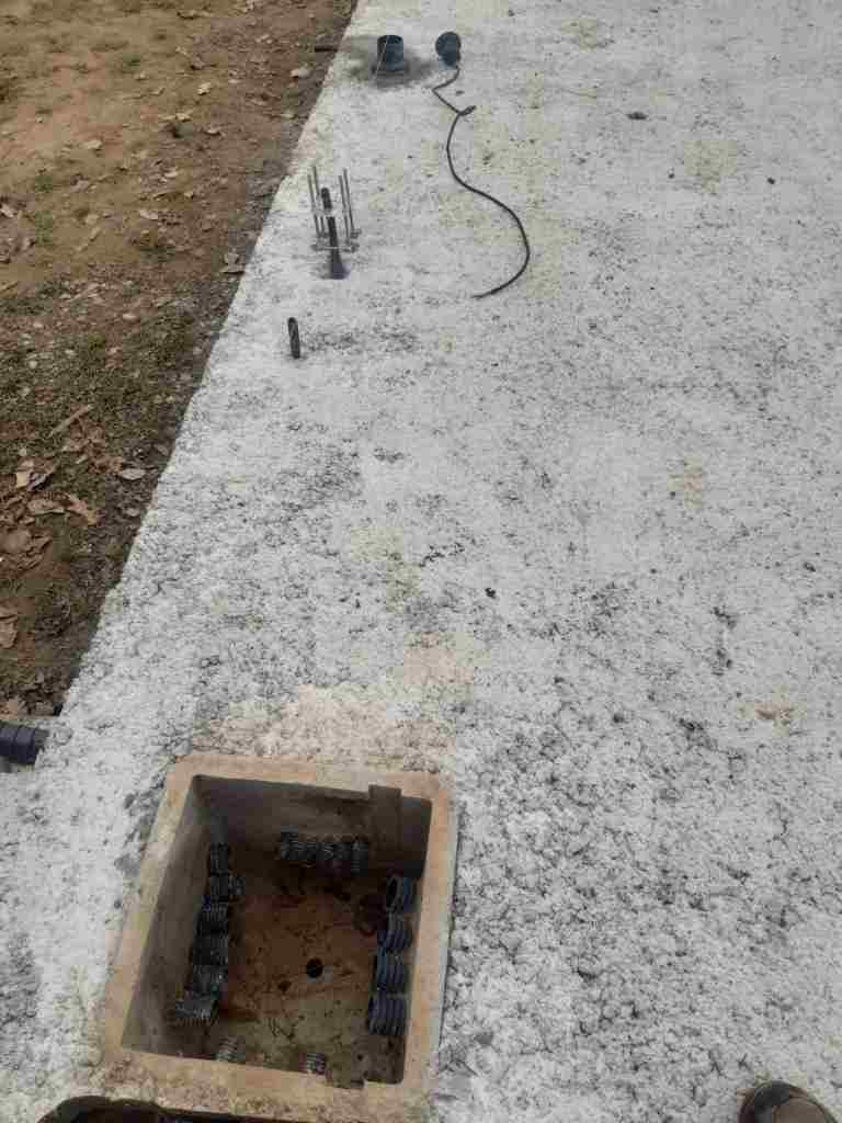

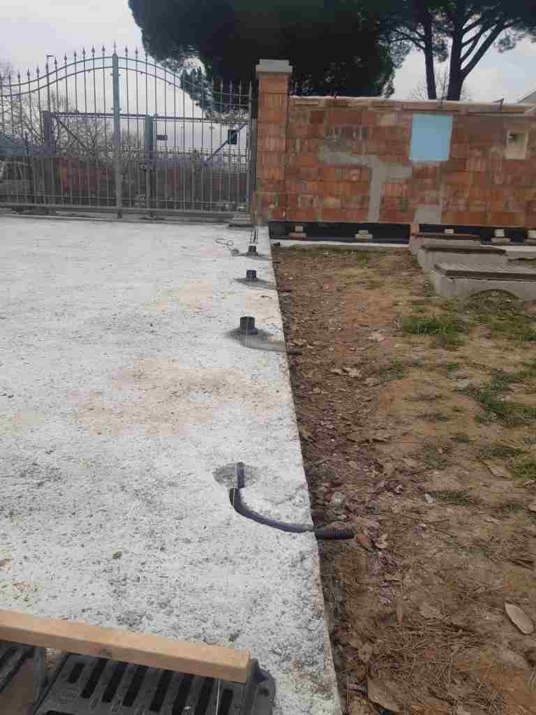

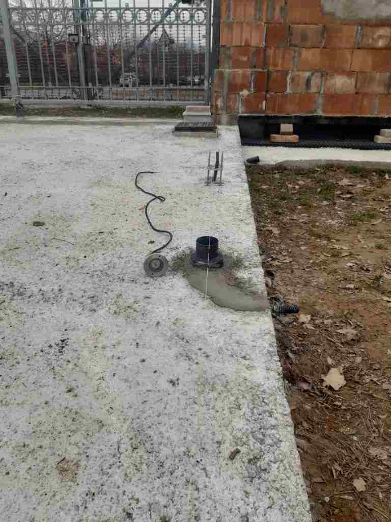

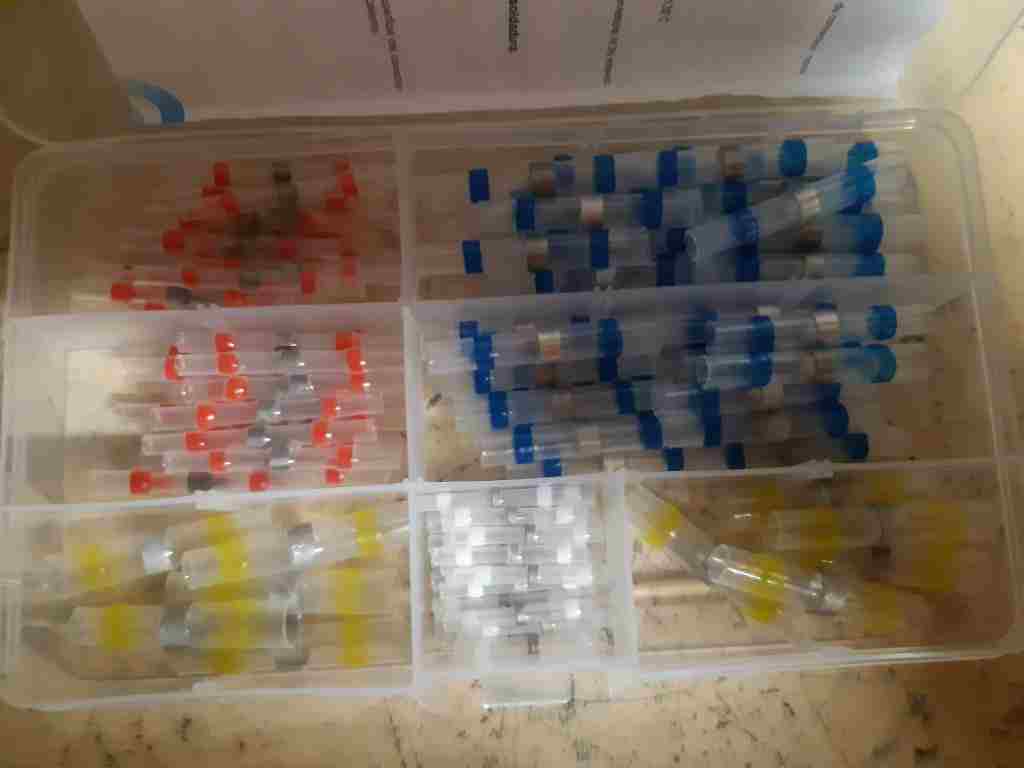

rrriga Inserito: 4 febbraio 2024 Segnala Inserito: 4 febbraio 2024 (modificato) Buongiorno a tutti, abbiamo messo in opera le controcasse per l'alloggiamento di otto faretti a led, che rimarranno incassati a filo pavimento. Ad ogni faretto abbiamo portato un tubo corrugato diametro 20 mm. dal pozzetto di derivazione Per ogni controcassa abbiamo messo un tubo del diametro di 25 mm. per il drenaggio della condensa I faretti sono della ditta Simes e vengono forniti con circa 1,5 mt. di cavo H05RN-F a 3 poli da 1mmq. Il problema è che il tratto di cavo collegato ad ogni faretto non è sufficiente ad arrivare dentro al pozzetto di derivazione, quindi devo allungare tutti i cavi di ogni faretto. Vorrei evitare di aprire i faretti che sono sigillati, per dover sostituire tutto il cavo. La Simes insieme al faretto fornisce un connettore con il gel all'interno, ma nel mio caso è inutilizzabile, in quanto ha una dimensione molto più grande del corrugato di 20 mm. e non è possibile neppure alloggiarlo dentro la controcassa del faretto, perché non c'è lo spazio necessario. Non mi rimane che trovare un modo alternativo per cercare di realizzare una giuntura stagna che rimarrà all'interno del corrugato. Avrei pensato di utilizzare dei giunti con un anello di stagno termoretraibili, per ogni polo del cavo e poi ricoprire il tutto con del nastro autoagglomerante. Poi dentro al pozzetto metterò una scatola di derivazione stagna, in cui collegherà in parallelo tutti i faretti, mediante una morsettiera. Vi chiedo se la soluzione può andare, o se invece suggerite di adottare qualche altra soluzione. Modificato: 4 febbraio 2024 da rrriga
mrgianfranco Inserita: 4 febbraio 2024 Segnala Inserita: 4 febbraio 2024 Suppongo che andrebbe messo un pozzetto nelle vicinanze di ogni faretto,dove col giunto dato in dotazione ti colleghi alla linea...cosa che esteticamente non è bellissima infatti avete optato per un singolo pozzetto dove far convergere tutto.. Io procederei così: per giuntare faretto al cavo da portare sul pozzetto avrei saldato con stagno i cavi sfalsati poi isolati con guaina termorestringente il tutto ripassato con del abbondante cavo vulcanizzante...poi nel pozzetto dove trovi tutti i cavi da giuntare alla linea una bella scatola stagna con tutti i pressacavo però affogata col gel per muffole (quello che compri in flaconi da miscelare )
rrriga Inserita: 4 febbraio 2024 Autore Segnala Inserita: 4 febbraio 2024 Grazie mille per i consigli. Farò come mi hai suggerito, nel pozzetto metterò una scatola stagna con 10 uscite dotate di pressacavo. Ti chiedo se la scatola, una volta riempita di gel è ancora possibile metterci mano o se diventa non più modificabile.
rrriga Inserita: 4 febbraio 2024 Autore Segnala Inserita: 4 febbraio 2024 Secondo voi posso utilizzare questo tipo di connettori? Probabilmente una buona saldatura è meglio, però poi per mettere la guaina termorestringente occorre liberare i 3 poli dalla guaina esterna per un tratto più lungo, in modo da poter inserire il termorestringente prima di fare la saldatura, poi unire i cavi con lo stagno, infine far scorrere il termorestringente sulla saldatura e scaldarlo con la pistola ad aria calda. Con i connettori in foto sarebbe tutto molto più semplice, a meno che non siate a conoscenza di altri sistemi che non mi sono noti.
Joppy Inserita: 4 febbraio 2024 Segnala Inserita: 4 febbraio 2024 Le giunzioni in foto sono ottime. Devi scaldare per far sciogliere l'anello di stagno interno. Contemporaneamente la guaina si restringe. Dopo averlo fatto sui singoli fili bisogna ricreare il doppio isolamento con un altra guaina termorestingente ma non è ancora sufficiente per una vera tenuta stagna. Nastratura e/o isolamento con nastro liquido aumenta la protezione ma potrebbe non bastare. L'immersione in gel isolante la completa. Il gel rimane allo stato gelatinoso. Un'eventuale manutenzione è fattibile pur essendo scomoda la rimozione del gel dai cavi.
max.bocca Inserita: 5 febbraio 2024 Segnala Inserita: 5 febbraio 2024 Il tubetto termoretraibile con resina è ottimo
rrriga Inserita: 6 febbraio 2024 Autore Segnala Inserita: 6 febbraio 2024 Non conoscevo la guaina termoretraibile resinata, certo però che prezzi!!!
