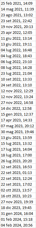

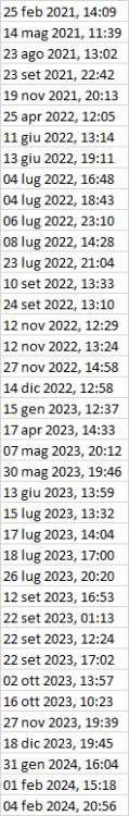

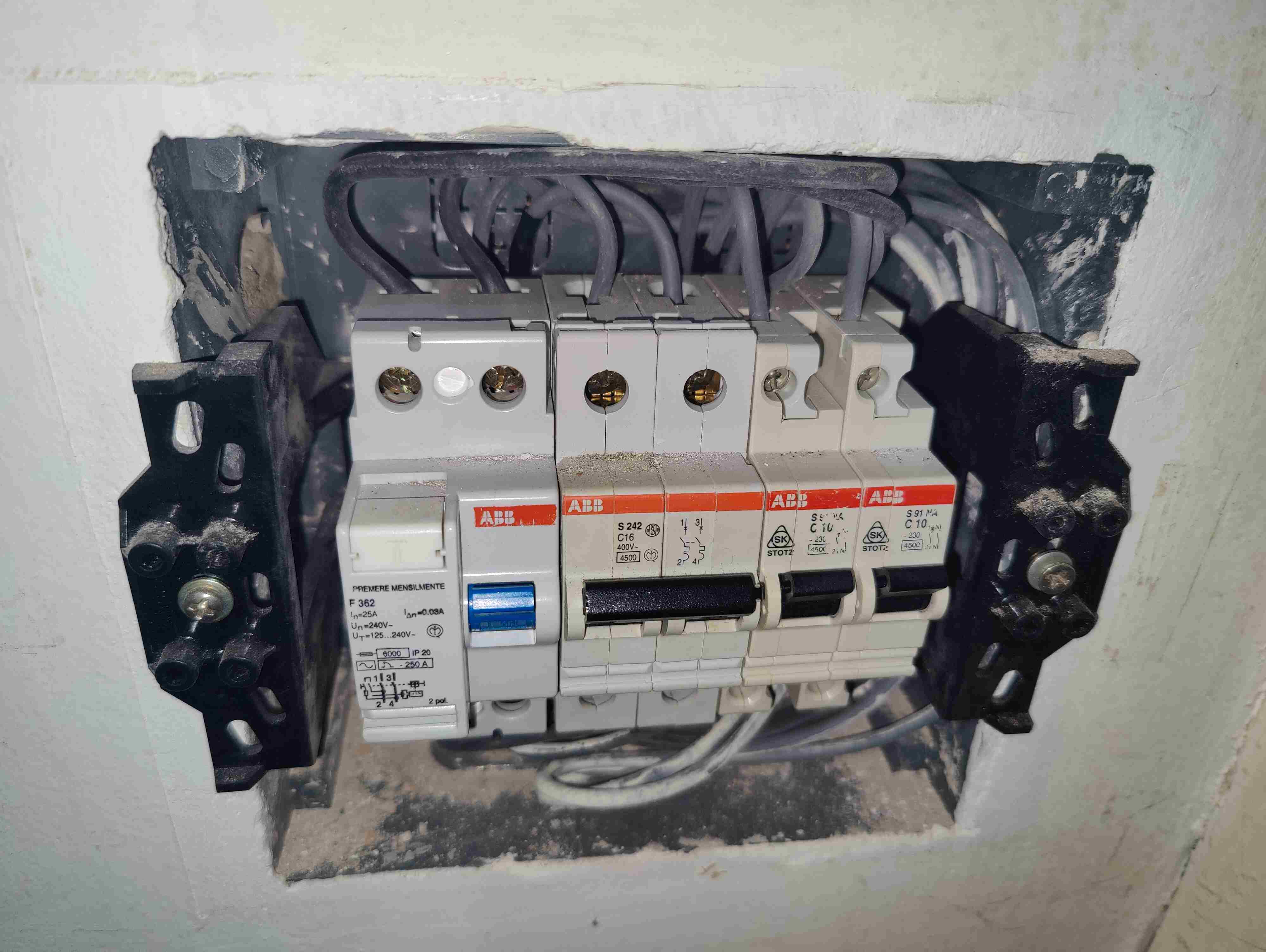

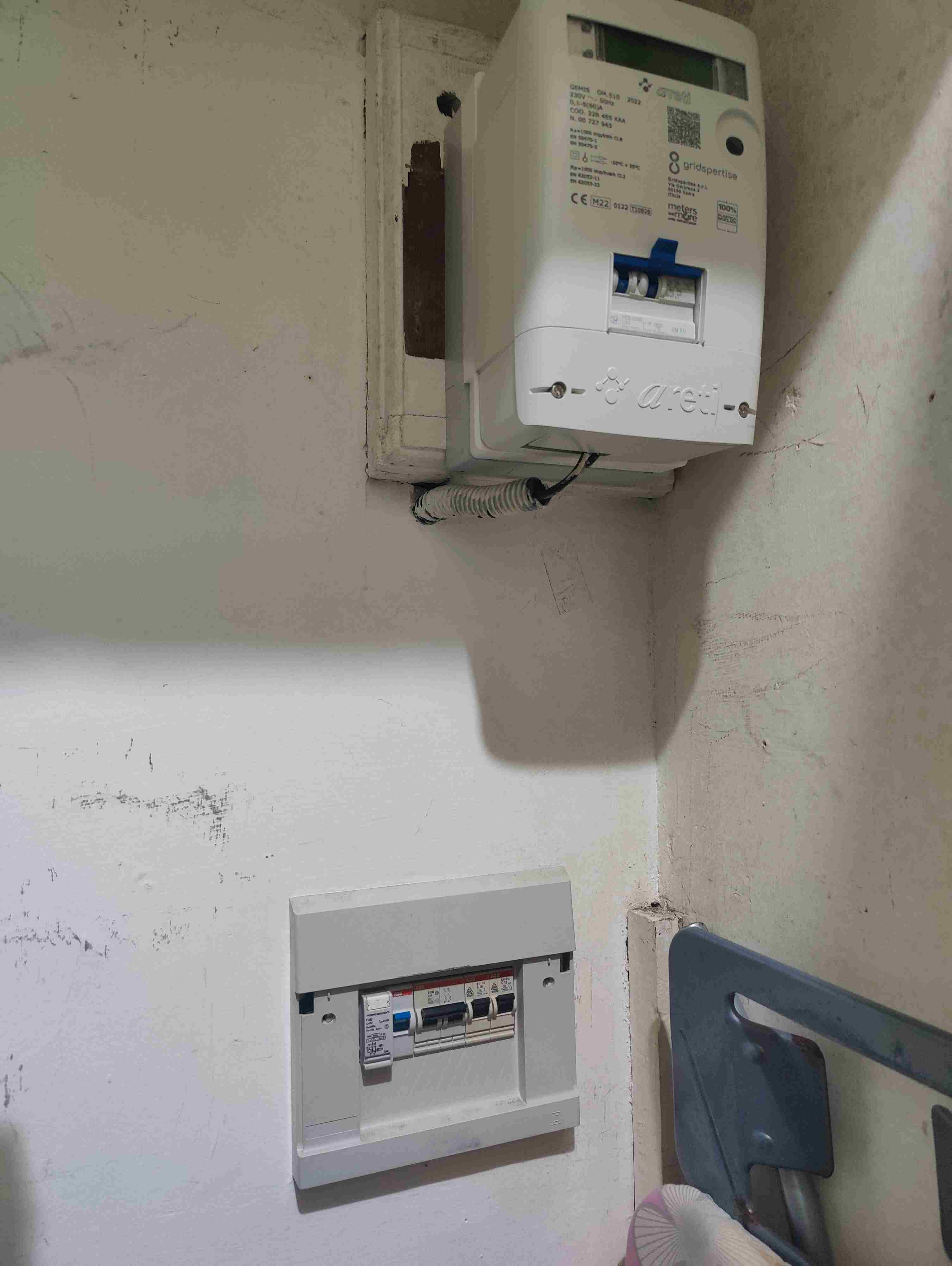

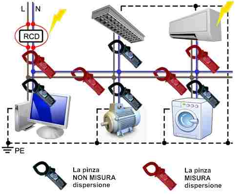

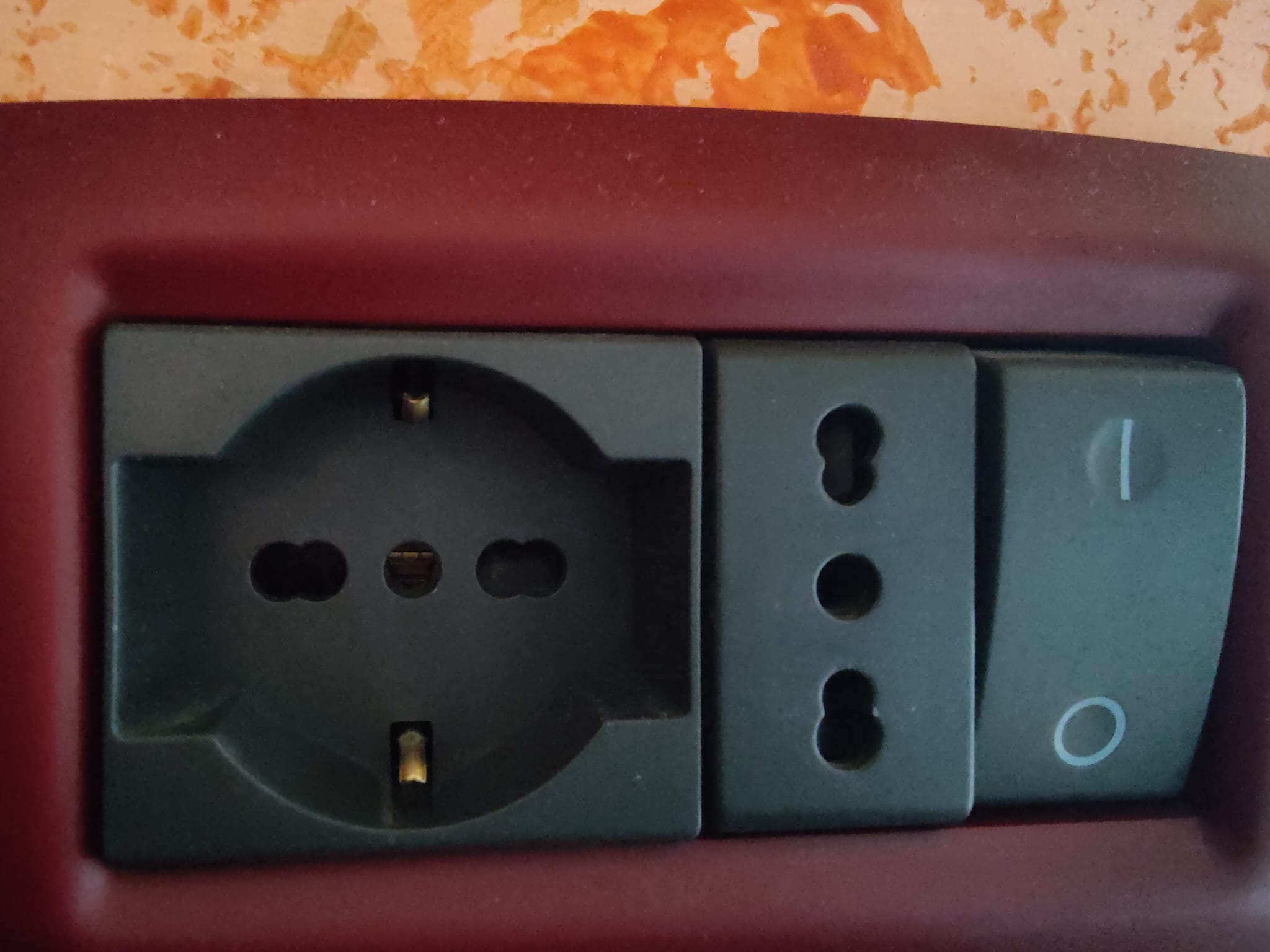

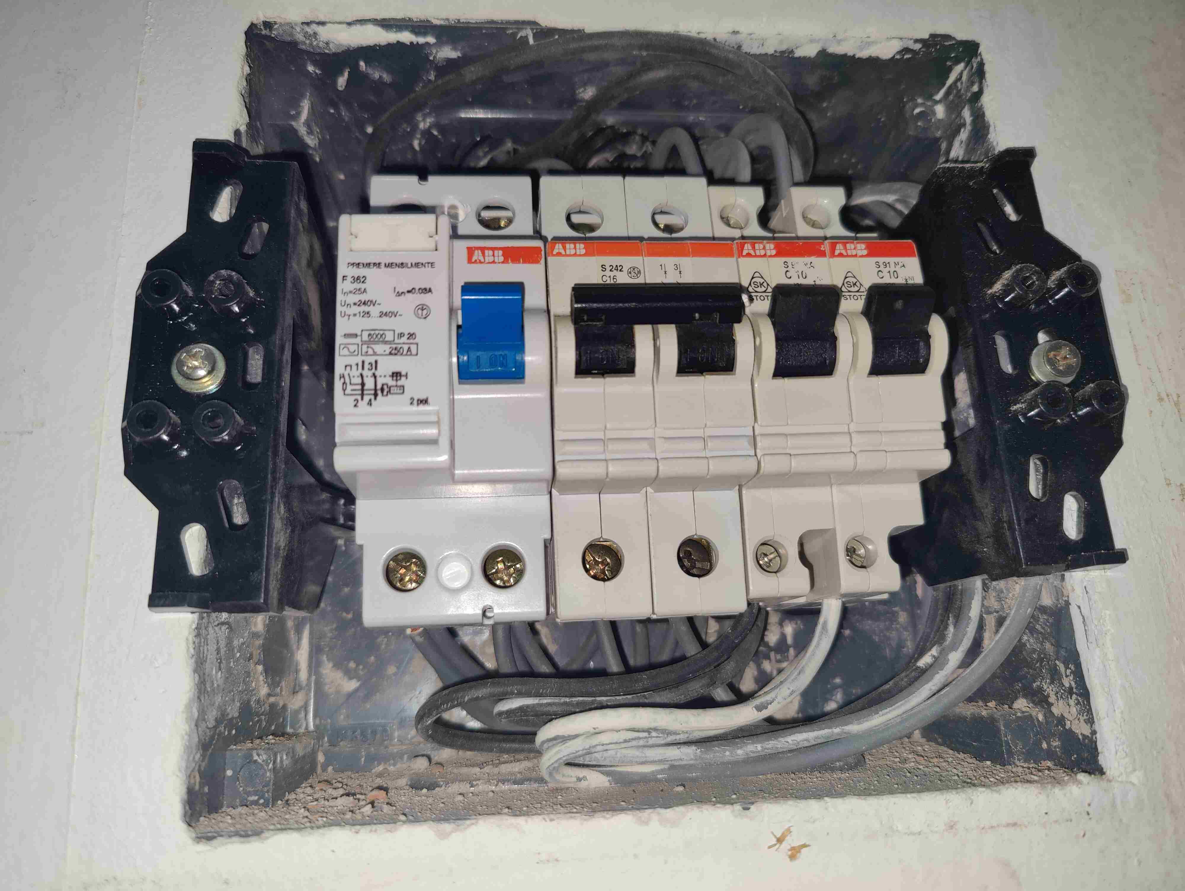

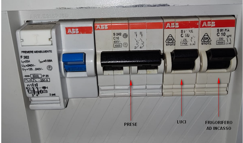

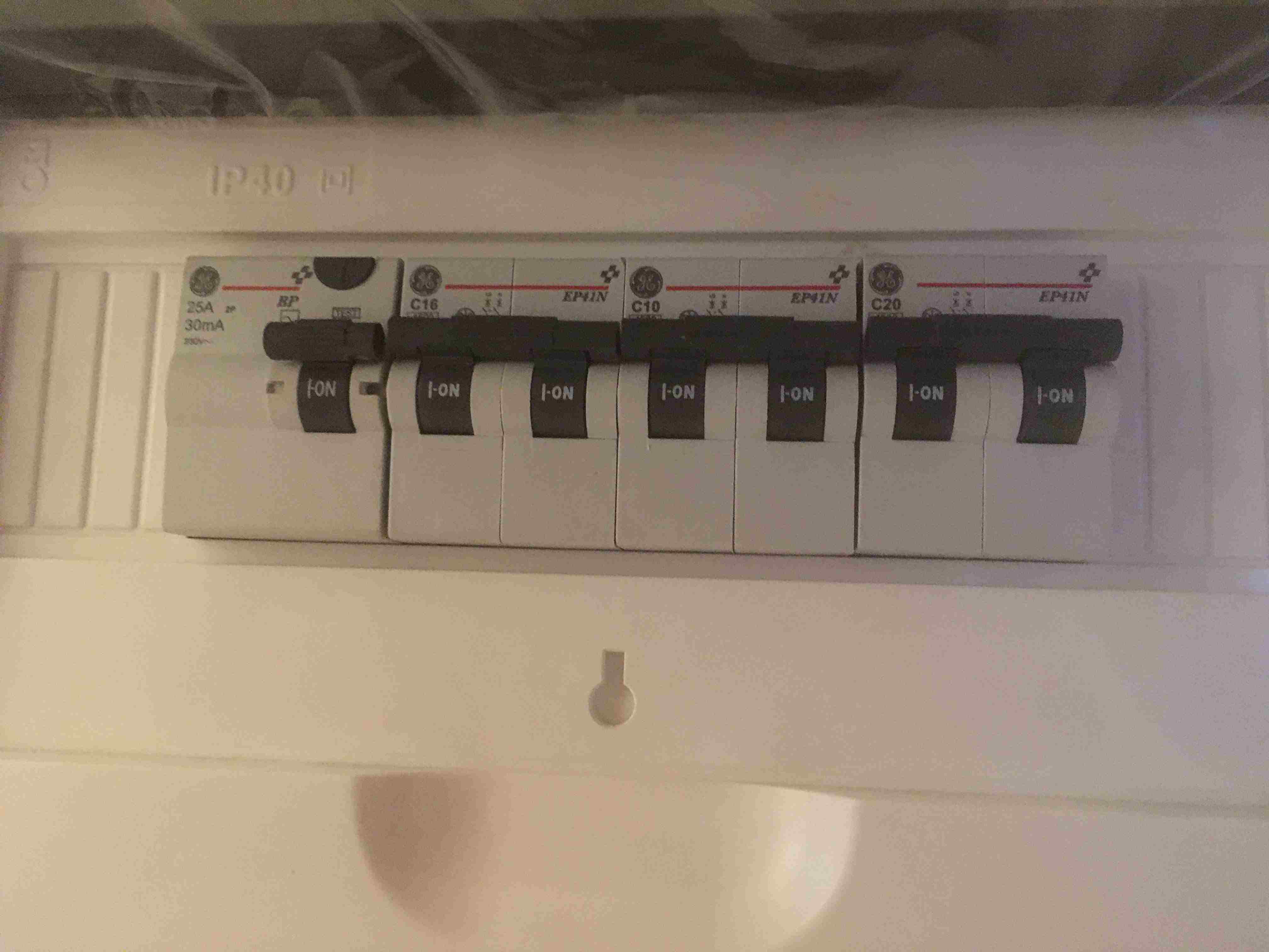

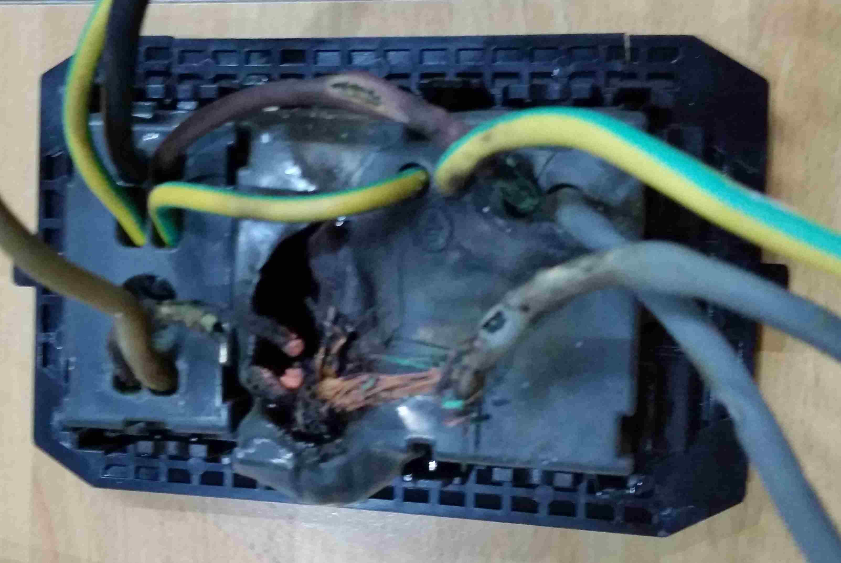

AngeloX Inserito: 4 febbraio 2024 Segnala Inserito: 4 febbraio 2024 (modificato) Salve a tutti, premetto che ho letto tonnellate di discussioni sia sul forum che in rete e bene o male una idea me la son fatta(anche se fino ad un certo punto non essendo del mestiere) Il quadro che ho a casa è il seguente: Da Febbraio 2021 ci sono state le seguenti interruzioni di corrente(ho questi dati grazie al fatto che ho un NAS collegato in rete che mi avverte quando manca la corrente tramite email): Un buon 90% di queste date si riferiscono ad interruzioni di corrente dovute al differenziale che scatta. La frequenza di interruzioni maggiore è di questi ultimi 2 anni 2022/2023. Le uniche cose fatte nel 2022 sono state, sostituzione del contatore della luce da parte del gestore e installazione di un nuovo condizionatore(quest'ultimo è alimentato da un interruttore che resta sempre spento nei mesi invernali). Il differenziale si riarma subito senza scattare nuovamente cosa che, almeno in teoria, farebbe escludere problemi su elettrodomestici non funzionanti. Come evidenziato dalle date il salvavita può non scattare per mesi come può anche scattare più di una volta al giorno e tutte le volte si riarma immediatamente. Prima di chiamare un professionista per le dovute verifiche. Ci sono cose che posso verificare personalmente ? Avevo pensato anche alla sostituzione del differenziale, magari con gli anni ha perso di efficacia ed in commercio se ne trovano di migliori(magari anche a riarmo automatico). Nel caso avreste qualcosa da consigliare ? P.s.: Non centra nulla con il problema del differenziale ma potrebbe far destare qualche sospetto sull'impianto ? Non lo so. Nel 2015 mi se è squagliata una presa schuko Gewiss in cucina su cui non era attaccato nulla, mi sono accorto del problema per una puzza di plastica bruciata. Mai capito il come sia stato possibile. Dopo aver rimosso la presa non è più successa una cosa del genere in casa. Grazie mille, Angelo. Modificato: 4 febbraio 2024 da AngeloX
reka Inserita: 5 febbraio 2024 Segnala Inserita: 5 febbraio 2024 l'ideale sarebbe misurare la dispersione di base presente per capire se sei vicino al limite ma serve un tester apposito. ma sono molto datati quegli automatici, io li cambierei a prescindere. Non spendere per il riarmo che porta via spazio ma usa più differenziali e migliori che dovresti eliminarti molti distacchi che tipo di interruttore c'è per il clima? quella presa, anche se non utilizzata portava corrente a quella collegata e si è squagliata perchè probabilmente il morsetto non era stretto bene
AngeloX Inserita: 5 febbraio 2024 Autore Segnala Inserita: 5 febbraio 2024 (modificato) 1 ora fa, reka ha scritto: l'ideale sarebbe misurare la dispersione di base presente per capire se sei vicino al limite ma serve un tester apposito. ma sono molto datati quegli automatici, io li cambierei a prescindere. Non spendere per il riarmo che porta via spazio ma usa più differenziali e migliori che dovresti eliminarti molti distacchi che tipo di interruttore c'è per il clima? quella presa, anche se non utilizzata portava corrente a quella collegata e si è squagliata perchè probabilmente il morsetto non era stretto bene Ciao Reka, grazie per la risposta. Infatti l'idea che mi ero fatto era proprio quella. Sostituire gli automatici con i differenziali così da suddividere l'eventuale dispersione di base che attualmente verge sull'unico differenziale. Immagino quindi che sia necessario acquistare 3 differenziali per le 3 linee frigo, luci, prese. Che modelli compatibili con quelli già presenti sarebbe l'ideale prendere ? (Dalla serie smonto gli automatici e metto i differenziali senza troppi problemi) Il condizionatore è collegato ad un semplice interruttore Gewiss. (Il vecchio proprietario ha tappezzato casa di prese e più o meno sono tutte fatte così, su alcune ci sono più frutti bipasso) Grazie, Angelo. Modificato: 5 febbraio 2024 da AngeloX
reka Inserita: 5 febbraio 2024 Segnala Inserita: 5 febbraio 2024 visto lo spazio esiguo li dovresti eliminare tutti i vecchi e mettere tre magnetotermici differenziali. frigo e luci almeno da un modulo per avere lo spazio che serve per mettere un generale. Per scegliere il tipo di generale dovresti dire cosa c'è tra questo quadro e il contatore.
piergius Inserita: 5 febbraio 2024 Segnala Inserita: 5 febbraio 2024 (modificato) Riguardo al Contatore, non sappiamo : Vicino ad esso esiste un Magnetotermico Generale di Impianto da 25÷32A a protezione della Linea Montante ? Ulteriori Protezioni Magnetotermico e Differenziale da 30mA per eventuali Annessi, Cantina, Garage etc ? Quanto dista il Contatore dal Centralino ? Dai pochi dati forniti emergono alcune criticità : - Se è l' unico Centralino, non abbonda come Capienza ! Vista la Linea dedicata verso il Frigo sarebbe utile sostituire il suo Magnetotermico con un MagnetoTermicoDifferenziale 10A /Idn30mA indipendente . Poi programmare l' ampliamento del Centralino in base alla Potenza disponibile, Metri quadrati, Numero e Potenza dei vari Carichi presenti etc. . - - Qualora gli Elettrodomestici principali vengano lasciati sempre alimentati (solo all' apparenza sono Spenti, invece sono in Stand-by) e quello in foto sia l' unico Differenziale da 30mA dell' Impianto Elettrico, sta già lavorando in Area di Scatto, oltre i 15mA a causa dei Condensatori presenti nei vari Filtri di Rete. Inoltre i Carichi che incorporano Resistenze Corazzate possono risentire della Polarità Fase - Neutro . Perciò, Forno e Lavasciuga classica, che di Resistenze ne hanno 3 o più e da Spento c' è il rischio che disperdano verso Terra più del doppio di quando sono in Uso ; Devono avere un Proprio Interruttore Bipolare 1/0 dedicato da lasciare OFF dopo l' Utilizzo . - - Solitamente il problema in oggetto si risolve definitivamente Installando 1 Differenziale per Luce e 2 o più Differenziali o MagnetoTermiciDifferenziali per Forza Motrice in un Centralino da almeno 24 Moduli . (33 anni fa acquistammo un Appartamento di 70mq ; aveva un Centralino da 24 moduli con 2 Differenziali e tanto spazio per ampliamento futuro ) - Buona giornata ! Modificato: 5 febbraio 2024 da Maurizio Colombi Eliminata formattazione inutile.
max.bocca Inserita: 5 febbraio 2024 Segnala Inserita: 5 febbraio 2024 Come sulla presa non c'era collegato nulla🤣🤣davanti 🤣ai morsetti c'era il passaggio verso altro utilizzatore, quindi i morsetti molli ed ha scaldato...
AngeloX Inserita: 5 febbraio 2024 Autore Segnala Inserita: 5 febbraio 2024 2 ore fa, piergius ha scritto: Riguardo al Contatore, non sappiamo : ¿ Vicino ad esso esiste un Magnetotermico Generale di Impianto da 25÷32A a protezione della Linea Montante ? ¿ Ulteriori Protezioni Magnetotermico e Differenziale da 30mA per eventuali Annessi, Cantina, Garage etc ? ¿ Quanto dista il Contatore dal Centralino ? > Dai pochi dati forniti emergono alcune criticità : - Se è l' unico Centralino, non abbonda come Capienza ! Vista la Linea dedicata verso il Frigo sarebbe utile sostituire il suo Magnetotermico con un MagnetoTermicoDifferenziale 10A /Idn30mA indipendente . Poi programmare l' ampliamento del Centralino in base alla Potenza disponibile, Metri quadrati, Numero e Potenza dei vari Carichi presenti etc. . - - Qualora gli Elettrodomestici principali vengano lasciati sempre alimentati (solo all' apparenza sono Spenti, invece sono in Stand-by) e quello in foto sia l' unico Differenziale da 30mA dell' Impianto Elettrico, sta già lavorando in Area di Scatto, oltre i 15mA a causa dei Condensatori presenti nei vari Filtri di Rete. Inoltre i Carichi che incorporano Resistenze Corazzate possono risentire della Polarità Fase - Neutro . Perciò, Forno e Lavasciuga classica, che di Resistenze ne hanno 3 o più e da Spento c' è il rischio che disperdano verso Terra più del doppio di quando sono in Uso ; Devono avere un Proprio Interruttore Bipolare 1/0 dedicato da lasciare OFF dopo l' Utilizzo . - - Solitamente il problema in oggetto si risolve definitivamente Installando 1 Differenziale per Luce e 2 o più Differenziali o MagnetoTermiciDifferenziali per Forza Motrice in un Centralino da almeno 24 Moduli . (33 anni fa acquistammo un Appartamento di 70mq ; aveva un Centralino da 24 moduli con 2 Differenziali e tanto spazio per ampliamento futuro ) - Buona giornata ! Premetto che vivo in un appartamento molto piccolo di 35MQ. Di elettrodomestici in standby ho: Lavasciuga (l' Asciugatrice non funzionante per via della scheda dedicata bruciata scorso anno, quindi al momento la usiamo solo come lavatrice) Forno Forno Microonde Macchina del caffè PC + NAS collegati ad una ciabatta con protezione sovraccarichi APC PL8VT3 (Nessun gruppo di continuità) TV Elettrodomestici attivi: Frigorifero (un Ariston ad incasso abbastanza datato) Router Elettrodomestici con interruzione manuale(tramite interruttore): Condizionatore (Quasi sempre spento) Nessun garage o cantina. Il contatore è praticamente sopra il quadro elettrico. Questo è quello che c'è dentro il quadro elettrico. Purtroppo lo spazio è quello che è. Grazie, Angelo.
Maurizio Colombi Inserita: 5 febbraio 2024 Segnala Inserita: 5 febbraio 2024 Visto che il quadro è rispondente alle norme in vigore all'epoca della realizzazione e che apportare modifiche ad un impianto del genere sarebbe considerevolmente dispendioso, la soluzione "minima spesa-massima resa" potrebbe essere quella di sostituire il MTD attualmente installato con un apparecchio di uguali caratteristiche, ma di "tipo A". Secondo la mia esperienza risolveresti al 99,9% il problema.
max.bocca Inserita: 5 febbraio 2024 Segnala Inserita: 5 febbraio 2024 Ma da 6KA visto che il primo ..
AngeloX Inserita: 5 febbraio 2024 Autore Segnala Inserita: 5 febbraio 2024 19 minuti fa, Maurizio Colombi ha scritto: Visto che il quadro è rispondente alle norme in vigore all'epoca della realizzazione e che apportare modifiche ad un impianto del genere sarebbe considerevolmente dispendioso, la soluzione "minima spesa-massima resa" potrebbe essere quella di sostituire il MTD attualmente installato con un apparecchio di uguali caratteristiche, ma di "tipo A". Secondo la mia esperienza risolveresti al 99,9% il problema. Per esperienza(cosa che a me manca purtroppo), consigli su Marca/Modello da acquistare ? Grazie mille.
ilsolitario Inserita: 5 febbraio 2024 Segnala Inserita: 5 febbraio 2024 Volendo puoi usare la serie compatta ad 1 modulo della Siemens o di altri produttori. Essendo molto vicino al gruppo di misura dovrai utilizzare interruttori con un potere d'interruzione da 6KA
Maurizio Colombi Inserita: 5 febbraio 2024 Segnala Inserita: 5 febbraio 2024 3 ore fa, AngeloX ha scritto: consigli su Marca/Modello da acquistare ? Ma uno vale l'altro. 3 ore fa, max.bocca ha scritto: Ma da 6KA visto che il primo .. È vero anche questo.
AngeloX Inserita: 6 febbraio 2024 Autore Segnala Inserita: 6 febbraio 2024 16 ore fa, Maurizio Colombi ha scritto: Ma uno vale l'altro. È vero anche questo. Ok grazie mille.
piergius Inserita: 6 febbraio 2024 Segnala Inserita: 6 febbraio 2024 20 ore fa, AngeloX ha scritto: Lavasciuga (l' Asciugatrice non funzionante per via della scheda dedicata bruciata scorso anno, quindi al momento la usiamo solo come lavatrice) Forno Forno Microonde Macchina del caffè PC + NAS... ad una ciabatta con protezione sovraccarichi APC PL8VT3 (*) A maggior ragione la Lavasciuga deve avere un Proprio Interruttore Bipolare 1/0 ; Idem il Forno come già detto; togliere Tensione a monte dopo l' Utilizzo fa durare Resistenze e Schede oltre 25 anni ; - Macchina Caffè e Microonde per un periodo prova a staccare la Spina dopo l' uso ; > (*) La Ciabatta in oggetto, oltre ai Condensatori del Filtro di Rete incorpora anche uno Scaricatore di Sovratensione ; Che non darebbe problemi con la vecchia Distribuzione 230V Fase + Fase 133V verso Terra . - Invece, se è Fase 230V + Neutro, secondo come sono stati collegati i Varistori c' è il rischio che causi una Dispersione Anomala in presenza di qualche Dissimmetria sulla Rete di Distribuzione, ad es. dovuta a Guasto presso Utenze di altre Fasi . (in passato riparai centinaia di queste Protezioni che facevano intervenire il Differenziale pseudo random ; Se vuoi approfondire l' argomento , fammi sapere .) > Come già detto, prima di effettuare modifiche, va rilevato lo Sbilancio di Corrente sotto i 3 Magnetotermici mediante una Pinza amperometrica che abbia almeno una Portata in MilliAmper, esplorando anche le Diramazioni a valle verso i Carichi . - Almeno Forno e Lavasciuga meglio testati anche durante il funzionamento ; a volte ci sono sorprese al Raggiungimento della Temperatura . - la Ciabatta ed i Carichi che alimenta controllerei se il valore riscontrato cambia secondo il verso della Spina . - Probabilmente individui un Carico che disperde oltre la media e magari risolvi correggendo la Polarità Fase - Neutro . - Altrimenti, se la Dispersione Totale rilevata resta sopra i 10mA, servono almeno 2 M. T. D. con un Magnetotermico Generale . - Fai sapere ! - Buona giornata !
AngeloX Inserita: 6 febbraio 2024 Autore Segnala Inserita: 6 febbraio 2024 11 ore fa, piergius ha scritto: A maggior ragione la Lavasciuga deve avere un Proprio Interruttore Bipolare 1/0 ; Idem il Forno come già detto; togliere Tensione a monte dopo l' Utilizzo fa durare Resistenze e Schede oltre 25 anni ; - Macchina Caffè e Microonde per un periodo prova a staccare la Spina dopo l' uso ; > (*) La Ciabatta in oggetto, oltre ai Condensatori del Filtro di Rete incorpora anche uno Scaricatore di Sovratensione ; Che non darebbe problemi con la vecchia Distribuzione 230V Fase + Fase 133V verso Terra . - Invece, se è Fase 230V + Neutro, secondo come sono stati collegati i Varistori c' è il rischio che causi una Dispersione Anomala in presenza di qualche Dissimmetria sulla Rete di Distribuzione, ad es. dovuta a Guasto presso Utenze di altre Fasi . (in passato riparai centinaia di queste Protezioni che facevano intervenire il Differenziale pseudo random ; Se vuoi approfondire l' argomento , fammi sapere .) > Come già detto, prima di effettuare modifiche, va rilevato lo Sbilancio di Corrente sotto i 3 Magnetotermici mediante una Pinza amperometrica che abbia almeno una Portata in MilliAmper, esplorando anche le Diramazioni a valle verso i Carichi . - Almeno Forno e Lavasciuga meglio testati anche durante il funzionamento ; a volte ci sono sorprese al Raggiungimento della Temperatura . - la Ciabatta ed i Carichi che alimenta controllerei se il valore riscontrato cambia secondo il verso della Spina . - Probabilmente individui un Carico che disperde oltre la media e magari risolvi correggendo la Polarità Fase - Neutro . - Altrimenti, se la Dispersione Totale rilevata resta sopra i 10mA, servono almeno 2 M. T. D. con un Magnetotermico Generale . - Fai sapere ! - Buona giornata ! Grazie per la cura dei dettagli con cui mi hai spiegato un po' tutto. Ammetto che su alcune ho fatto un po' di fatica a seguirti, ma semplicemente perché non ho un background tale da poter comprendere tutto quanto. In ogni caso ho capito dove vuoi arrivare e già con delle misurazioni si dovrebbe in un certo senso determinare se c'è qualcosa di anomalo. Il mettere un eventuale Interruttore Bipolare 1/0 su lavasciuga e forno mi era già balenata l'idea anche se dovrei mettermici con la dovuta pazienza. Cosa intendi esattamente con "magari risolvi correggendo la Polarità Fase - Neutro", in poche parole stai dicendo che se inverto stacco la spina di un elettrodomestico ed inverto le polarità cambia qualcosa ? Al momento sinceramente, vorrei optare per una soluzione più immediata non avendo gli strumenti adatti per eventuali misurazioni. Avendo una buona manualità magari riesco con una giusta spesa a risolvere il problema cambiando il differenziale come mi hanno consigliato più su. In realtà quello che avevo in mente era proprio di sostituire gli automatici con dei differenziali ma, sicuramente è un upgrade che potrei fare anche in un secondo momento così da suddividere i carichi (se così si possono chiamare).
Carlo Albinoni Inserita: 7 febbraio 2024 Segnala Inserita: 7 febbraio 2024 Io francamente non spenderei per mettere un tipo A qualunque (il cui scopo non è evitare scatti intempestivi), ma metterei un differenziale apposta contro gli scatti intempestivi. Anche un tipo F, visto che la norma di prodtto dei differenziali tipo F richiede anche questa prestazione (alcuni costruttori hanno già eliminato i tipo A "immuni" unificati ai tipo F)..
piergius Inserita: 7 febbraio 2024 Segnala Inserita: 7 febbraio 2024 (modificato) Nel caso in esame va tenuto conto del poco Spazio disponibile nel Centralino ! Magari non è necessario modificarlo, se riesci ad individuare e correggere la Anomalia di uno dei Carichi . Se non si dispone di Strumenti di Misura, la soluzione più immediata prevede : 1) Gli Elettrodomestici da incasso devono avere un proprio Interruttore Bipolare 1/0 dedicato e dopo l' Uso si lascia OFF 2) Spiega ai Familiari che gli altri Elettrodomestici vanno staccati dalla Presa dopo l ' Utilizzo Così, se il problema persiste è probabile che dipenda dallo Scaricatore della Ciabatta Fai sapere cosa riscontri ! 3) nel frattempo mi procurerei una Pinza Milliamperometrica . (poiché non devi certificare un'intero Condominio o uno Stabilimento Industriale, ma solo individuare un eventuale Elettrodomestico in Dispersione, va bene anche una come ACM92 oppure winapex 268B, che si trovano anche a meno di 40€ ) che consente di effettuare la ricerca senza staccare fili . A livello dei Carichi, prendi nota se la Dispersione rilevata cambia invertendo la Polarità della Spina . [ è un po' più laborioso disponendo di un Tester che abbia una Portata in MilliAmper perché, tenendo il Contatore su OFF, va interposto sul Conduttore principale di Terra e sistematicamente si includono tutti i MagnetoTermici, poi 1 alla volta con tutti i relativi Carichi, infine includendo o escludendo uno per uno] 4) Presumibilmente troverai il "colpevole" tra i 3 "indiziati ", Ciabatta, Forno o Lavasciuga . > Ormai le Forniture Monofase sono quasi tutte "asimmetriche" Fase230V + Neutro, Cioè dei 2 Conduttori Attivi 1 accende il Cercafase, l' altro no poiché, vicino alla Cabina e lungo la Rete di Distribuzione è collegato a Terra . La maggior parte dei "Grandi Elettrodomestici" vengono dotati di una Spina Irreversibile che ha un foro asimmetrico . Infatti, anche le Prese Francesi sono Irreversibili . Quindi obbligano la Fase a raggiungere Interruttori, Relé ed altri Comandi, mentre il Neutro raggiunge i vari Componenti, in particolare le suddette Resistenze Corazzate . Sulla dx sono rappresentante 2 Spie al Neon 230V con funzione di Cercafase : - Invece, le Prese Schuko Tedesche, più diffuse in Italia, sono Simmetriche e inserendo casualmente la Spina in entrambi i versi, nel 50% dei casi la Polarità è al contrario, quindi le Resistenze restano sotto Tensione H24 anche se in Stand-by ! ! - Se il Centralino avesse ancora spazio, avrei consigliato di lasciare il Differenziale esistente per Luce + Frigo e aggiungere un Differenziale Puro di Tipo A Immune o Tipo F abbinato al Magnetotermico da 16Amper per le Prese . Ma, preso atto dei Moduli, concordo con reka, qualora fosse necessario, Il 5/2/2024 alle 09:50 , reka ha scritto: visto lo spazio esiguo li dovresti eliminare tutti i vecchi e mettere tre magnetotermici differenziali. frigo e luci almeno da un modulo per avere lo spazio che serve per mettere un generale - Buona serata ! Modificato: 7 febbraio 2024 da piergius Ortografia
Maurizio Colombi Inserita: 7 febbraio 2024 Segnala Inserita: 7 febbraio 2024 2 ore fa, piergius ha scritto: La maggior parte dei "Grandi Elettrodomestici" vengono dotati di una Spina Irreversibile Ma da quando?
Carlo Albinoni Inserita: 7 febbraio 2024 Segnala Inserita: 7 febbraio 2024 Sono irreversibili in Francia, Belgio, Lussemburgo, Danimarca ecc. Negli altri paesi la medesima spina non è irreversibile.
AngeloX Inserita: 8 febbraio 2024 Autore Segnala Inserita: 8 febbraio 2024 Grazie a tutti per la spiegazioni. Almeno mi son fatto una idea.
robyce Inserita: 25 luglio 2024 Segnala Inserita: 25 luglio 2024 Salve a tutti, ho un problema simile anche io, quindi differenziale che scatta con frequenza molto bassa. Ultima volta stamattina e non scattava da circa 3 mesi. A volte scatta due giorni consecutivi e poi dopo mesi. La cosa assurda è che scatta anche nei periodi in cui non ci sono... Vorrei risolvere, per evitare di dover spostare ad ogni assenza le cose del frigorifero. Allora il quadro è quello in figura e da un anno a questa parte sto avendo il problema. Come l'altro utente del forum, anche io ho ciabatte ecc e ho chiamato già due tecnici, ma nessuno con la pinza.... il che ovviamente mi fa innervosire. Vengono propongono di inserire MTD al post dei MT e a monte un sezionatore o MT ecc. Sarebbe anche corretto, ma così non scopro chi fa dispersione. Volendo controllare io un po' alla volta, visto che sono a casa da dove inizio? Grazie.
Maurizio Colombi Inserita: 25 luglio 2024 Segnala Inserita: 25 luglio 2024 1 ora fa, robyce ha scritto: ma così non scopro chi fa dispersione Lascia perdere pinze e ricerche di dispersioni, resteresti a bocca asciutta. L'unico sistema per "sistemare" le cose, rimane quello di sostituire l'attuale differenziale con un magneto-termico differenziale (così avresti anche una protezione che adesso non hai) ma di tipo A. Risolveresti al 99,9% il problema senza impazzire inutilmente.
Livio Orsini Inserita: 26 luglio 2024 Segnala Inserita: 26 luglio 2024 Si tratta comunque di un accodamento ad altra discussione, per altro inattiva da mesi. Questa operazione è vietata dal regolamento. Se vuoi puoi aprire una tua discussione sull'argomento di tuo interesse.
