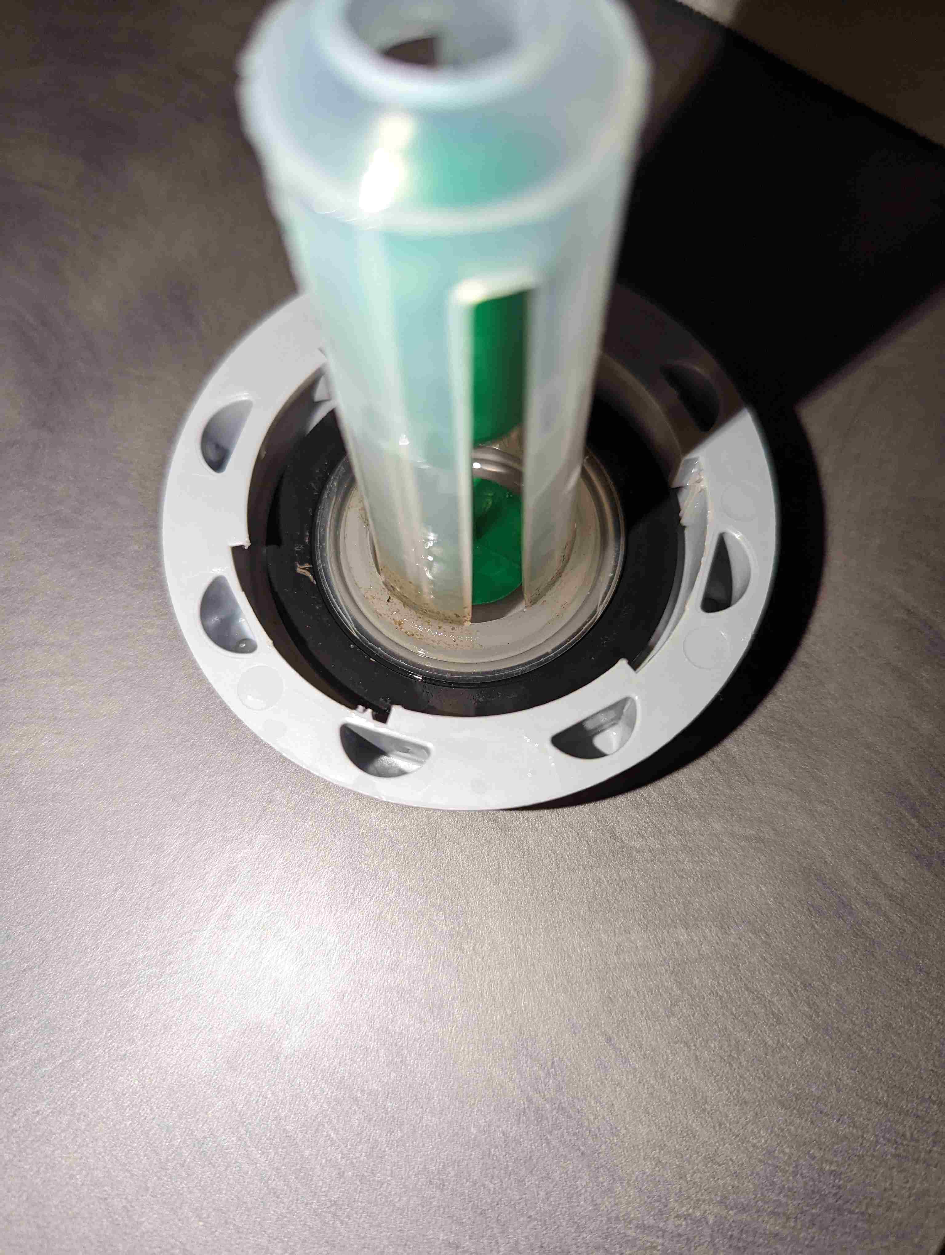

Frank97 Inserito: 5 febbraio 2024 Segnala Inserito: 5 febbraio 2024 Salve a tutti, da qualche giorno la mia lavastoviglie Indesit dsie 2b10 non lava come dovrebbe. La lavastoviglie è relativamente nuova, ha poco più di due anni di vita. Il problema consiste nel fatto che mi lascia sempre degli aloni bianchi molto evidenti su tutte le stoviglie. Inizialmente pensavo fosse il detersivo ma dopo un paio di lavaggi senza di esso il problema persiste. Ho inoltre notato anche un eccessivo consumo di sale, infatti dopo aver riempito il serbatoio sabato dopo un paio di lavaggi è quasi vuoto di nuovo.
Stefano Dalmo Inserita: 5 febbraio 2024 Segnala Inserita: 5 febbraio 2024 Controlla la valvola di rigenera secondo me non chiude , oppure viene sempre alimentata . controlla cosa fa se gli togli alimentazione . Se persiste devi smontarla e verificare se il pistoncino mobile va libero di scorrere , o se ci sono residui nella sede frontale di tenuta
Ganimede77 Inserita: 5 febbraio 2024 Segnala Inserita: 5 febbraio 2024 Puoi indicare il modello esatto della macchina? Che durezza ha l'acqua della tua zona? A che livello di hai impostato l'addolcitore? Usi detersivi multifunzione? Quali detersivi hai provato? Che brillantante usi e a che livello è impostato? Solo le stoviglie hanno questi aloni o anche la macchina internamente? Succede su qualsiasi tipo di stoviglie? Puoi mettere fotto del tappo del serbatoio del sale? in particolare del retro, la parte che chiude, dove c'è la guarnizione e del bordo del serbatoio. Hai sempre serrato bene il tappo?
Frank97 Inserita: 5 febbraio 2024 Autore Segnala Inserita: 5 febbraio 2024 7 minuti fa, Stefano Dalmo ha scritto: Controlla la valvola di rigenera secondo me non chiude , oppure viene sempre alimentata . controlla cosa fa se gli togli alimentazione . Se persiste devi smontarla e verificare se il pistoncino mobile va libero di scorrere , o se ci sono residui nella sede frontale di tenuta Per poter controllare questa valvola devo toglierla dall'incasso vero? 4 minuti fa, Ganimede77 ha scritto: Puoi indicare il modello esatto della macchina? Che durezza ha l'acqua della tua zona? A che livello di hai impostato l'addolcitore? Usi detersivi multifunzione? Quali detersivi hai provato? Che brillantante usi e a che livello è impostato? Solo le stoviglie hanno questi aloni o anche la macchina internamente? Succede su qualsiasi tipo di stoviglie? Puoi mettere fotto del tappo del serbatoio del sale? in particolare del retro, la parte che chiude, dove c'è la guarnizione e del bordo del serbatoio. Hai sempre serrato bene il tappo? Il modello come ho già detto è un indesit DSIE 2B10. L'acqua nella mia zona ha una durezza di 27 e di conseguenza ho impostato l'addolcitore sul livello 3 (21-29). Come detersivo utilizzo il fairy platinum plus che non mi ha mai dato alcun tipo di problema in questi 2 anni, inoltre dovrebbe anche svolgere l'azione di brillantante. In ogni caso non ho mai utilizzato brillantante esterno. Le stoviglie presentano questi aloni ovunque, sia interno che esterno e inoltre questo accade su tutte le stoviglie, piatti, bicchieri, coperchi, pentole e posate. Per quanto riguarda il tappo, ecco la foto: Il tappo è sempre stato chiuso bene
Stefano Dalmo Inserita: 5 febbraio 2024 Segnala Inserita: 5 febbraio 2024 Purtroppo devi tirarla fuori e smontare la fiancata lato addolcitore.
Frank97 Inserita: 5 febbraio 2024 Autore Segnala Inserita: 5 febbraio 2024 (modificato) 17 minuti fa, Stefano Dalmo ha scritto: Purtroppo devi tirarla fuori e smontare la fiancata lato addolcitore. Capisco, se ne caso fosse la valvola il problema basterebbe sostituire quest'ultima oppure dovrei sostituire tutto il blocco? Inoltre per controllare la valvola devo far partire un lavaggio oppure mi basta staccare la spina? Modificato: 5 febbraio 2024 da Frank97 Ulteriori informazioni
Ganimede77 Inserita: 6 febbraio 2024 Segnala Inserita: 6 febbraio 2024 15 ore fa, Frank97 ha scritto: Per quanto riguarda il tappo, ecco la foto Hai foto anche delle stoviglie con l'alone?
Stefano Dalmo Inserita: 6 febbraio 2024 Segnala Inserita: 6 febbraio 2024 21 ore fa, Stefano Dalmo ha scritto: smontarla e verificare se il pistoncino mobile va libero di scorrere , o se ci sono residui nella sede frontale di tenuta Fai prima questo . poi fai altro
Ciccio 27 Inserita: 6 febbraio 2024 Segnala Inserita: 6 febbraio 2024 Io il brillantante lo uso sempre e comunque, visto che fa "effetto tergicristallo" su tutto il carico. 😉
Ganimede77 Inserita: 6 febbraio 2024 Segnala Inserita: 6 febbraio 2024 2 ore fa, Ciccio 27 ha scritto: Io il brillantante lo uso sempre e comunque, visto che fa "effetto tergicristallo" su tutto il carico. 27° gradi di durezza e detersivo multifunzione... è come credere alle favole. Il 5/2/2024 alle 19:28 , Frank97 ha scritto: L'acqua nella mia zona ha una durezza di 27 e di conseguenza ho impostato l'addolcitore sul livello 3 (21-29) Controllato bene, gradi francesi o tedeschi?
Stefano Dalmo Inserita: 6 febbraio 2024 Segnala Inserita: 6 febbraio 2024 Il 5/2/2024 alle 18:55 , Frank97 ha scritto: infatti dopo aver riempito il serbatoio sabato dopo un paio di lavaggi è quasi vuoto di nuovo. Scusatemi, ma stiamo trovando un problema di consumo a dir poco eccessivo o di correggere la regolazione dell'addolcitore , onestamente non capisco tutti questi discorsi di durezza . Se sbaglio , delucidatemi , grazie
Ganimede77 Inserita: 7 febbraio 2024 Segnala Inserita: 7 febbraio 2024 10 ore fa, Stefano Dalmo ha scritto: Scusatemi, ma stiamo trovando un problema di consumo a dir poco eccessivo o di correggere la regolazione dell'addolcitore , onestamente non capisco tutti questi discorsi di durezza . Se sbaglio , delucidatemi , grazie Io il difetto non l'ho ancora visto (foto delle stoviglie), quindi può essere tutto ed il suo contrario.
Stefano Dalmo Inserita: 7 febbraio 2024 Segnala Inserita: 7 febbraio 2024 Scusa ma quale difetto vuoi vedere se il contenitore del sale si svuota in due lavaggi ?
Lockeid Inserita: 7 febbraio 2024 Segnala Inserita: 7 febbraio 2024 Mi associo a Stefano Dalmo nel verificare l'attuatore del sale aggiungo... Ultimamente mi è capitato un difetto simile su HotPoint ma il sale veniva consumato con regolarità. Il guasto risiedeva nel dosatore del brillantante; la saldatura tra la parte grigia e quella trasparente perdeva. Il brillantante scorreva all'interno dello sportello per poi finire in vasca anche a macchina spenta. Se l'attuatore sale dovesse risultare buono, potresti fare una verifica. Ciao
Ciccio 27 Inserita: 7 febbraio 2024 Segnala Inserita: 7 febbraio 2024 Non escluderei la tenuta del tappo: di solito si parte col verificare le cose più semplici. 😉
claudia287050 Inserita: 17 febbraio 2024 Segnala Inserita: 17 febbraio 2024 A me gli aloni bianchi li fa quando è finito il sale o non è ben dosato il brillantante.
