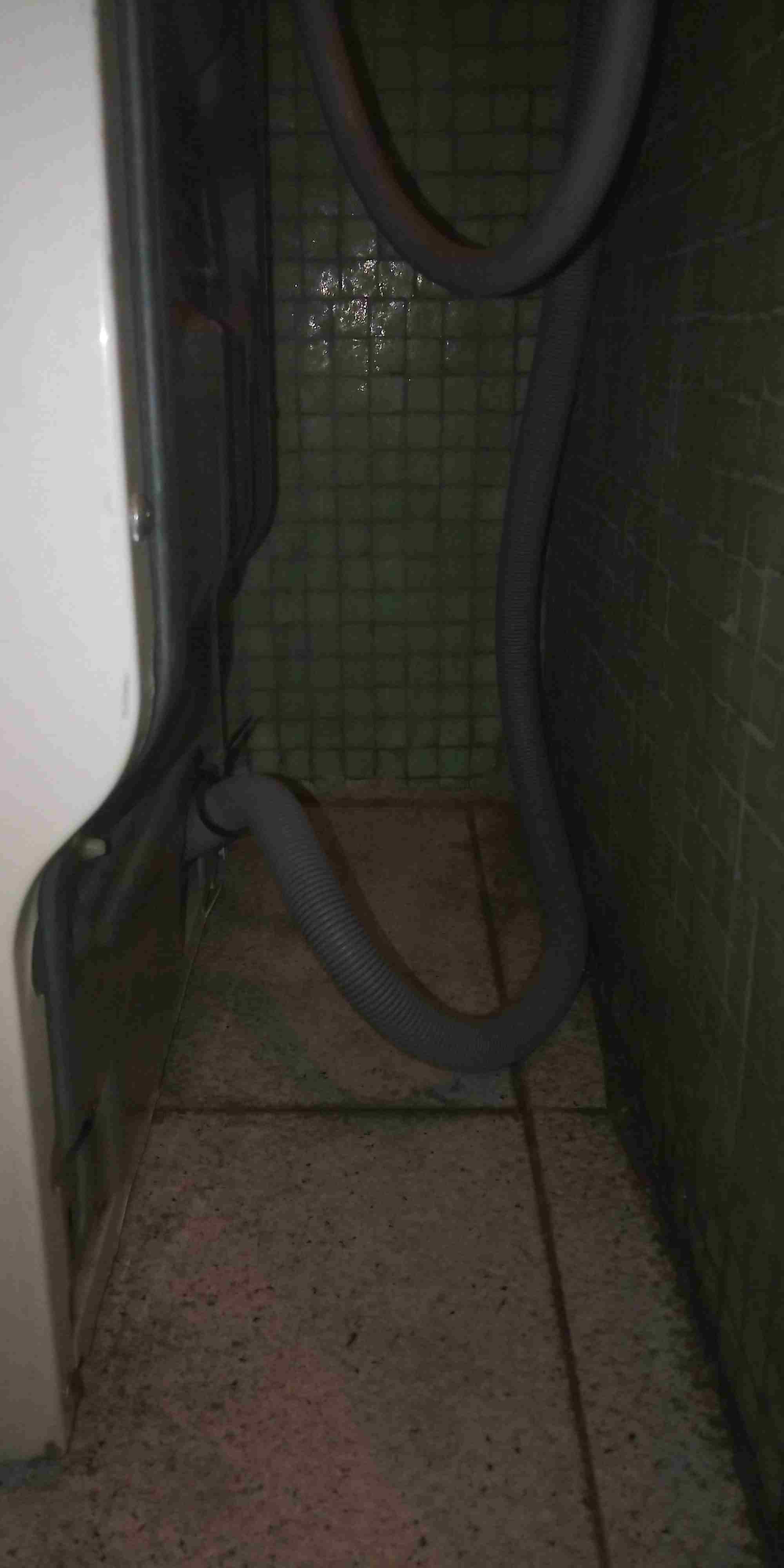

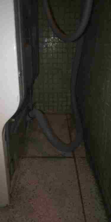

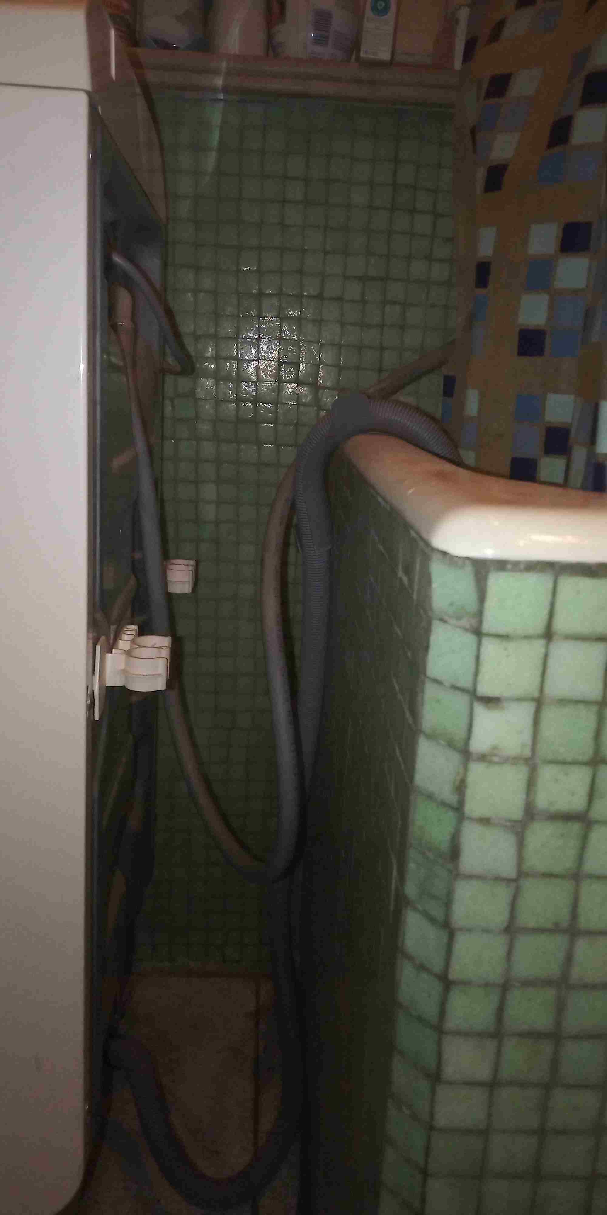

marque Inserito: 9 febbraio 2024 Segnala Inserito: 9 febbraio 2024 Ciao, la lavatrice che comprai 3 anni fa, usata, dà problemi, oramai da un po'. Il lavaggio parte, ma dopo un tempo X, che non mi pare sia ricorrente (ma non lo so), si blocca, con il tasto in oggetto che lampeggia. Premendolo riparte. Lo fa qualche volta, ma alla fine conclude il ciclo. La biancheria poi mi sembra a posto, ma è evidente che ci sia qualcosa da sistemare... Secondo il manuale le cause potrebbero essere: - coperchio non chiuso correttamente: direi di no, perchè altrimenti non partirebbe nemmeno... - filtro di scarico ostruito: l'ho smontato, lavato, lasciato a mollo, pulito e risciacquato; direi di no. Altre possibilità, per le quali non saprei come intervenire: - il tubo di scarico è intasato o piegato, - il tubo di scarico è troppo alto (vedere “Installazione”), - la pompa di scarico è intasata, - il sifone è intasato. Allego due foto per chiarire come sono piazzati i tubi di carico/scarico. Avreste qualche suggerimento? Grazie
Stefano Dalmo Inserita: 9 febbraio 2024 Segnala Inserita: 9 febbraio 2024 è importante sapere proprio quel tempo x , Per immaginare in quale fase che sta facendo o dovrebbe fare che va in blocco.
marque Inserita: 9 febbraio 2024 Autore Segnala Inserita: 9 febbraio 2024 immaginavo. E' che mi sembra non sia sempre uguale. E non la sento, per cui non mi accorgo dello stop. Provo a farne una per cercare di dettagliare.
marque Inserita: 9 febbraio 2024 Autore Segnala Inserita: 9 febbraio 2024 Avviata ora. Cotone, 60°, 63 litri e durata teorica 125-135 minuti, da manuale.
marque Inserita: 9 febbraio 2024 Autore Segnala Inserita: 9 febbraio 2024 (modificato) aggiornamento dopo un'ora e mezza. Va e non si è ancora fermata... Metto il link però ad una registrazione audio del rumore che produce (dopo 1 h dall'inizio). https://drive.google.com/file/d/11MOXwHmSOz_1nZTBw3mqyhza31oiHZdp/view?usp=drive_link Era in fase di precentrifuga poi centrifuga, io direi, anche se la spia accesa era quella di "lavaggio". A 650 giri/min (il suo massimo). Forse è anche perchè non è troppo carica, ma mi sa che comunque non sia tanto normale... Non mi ricordo assolutamente se lo facesse anche all'inizio o meno...ma mi viene da dire di no... Modificato: 9 febbraio 2024 da marque
marque Inserita: 9 febbraio 2024 Autore Segnala Inserita: 9 febbraio 2024 (modificato) ultimo aggiornamento...la macchina ha completato tutto il ciclo senza mai fermarsi 😅. E adesso che fo? Che sia per i 60° che invece di solito non imposto praticamente mai? E se si...perchè? il rumore però non è svanito 😅. Modificato: 9 febbraio 2024 da marque
borgo77 Inserita: 9 febbraio 2024 Segnala Inserita: 9 febbraio 2024 mi sa che hai o gli ammortizzatori finiti o peggio la crociera spezzata
Stefano Dalmo Inserita: 9 febbraio 2024 Segnala Inserita: 9 febbraio 2024 Scusa , ma tu hai una lavatrice che fa un rumore del genere e ti stai preoccupando che si blocca .!! Io sento la crociera spezzata ed il motorino di scarico che sta già all'altro mondo , e penso che altro non debba dire .
marque Inserita: 9 febbraio 2024 Autore Segnala Inserita: 9 febbraio 2024 1 ora fa, borgo77 ha scritto: mi sa che hai o gli ammortizzatori finiti o peggio la crociera spezzata 😥 forse non è stato un ottimo acquisto...a proposito di usato 🤐 2 minuti fa, Stefano Dalmo ha scritto: Scusa , ma tu hai una lavatrice che fa un rumore del genere e ti stai preoccupando che si blocca .!! Io sento la crociera spezzata ed il motorino di scarico che sta già all'altro mondo , e penso che altro non debba dire . Il rumore non mi dava problemi oggettivi, lo stop del ciclo si...ecco perchè. Rimane la curiosità sul blocco. Immagino non convenga intervenire su questa...
Stefano Dalmo Inserita: 9 febbraio 2024 Segnala Inserita: 9 febbraio 2024 Su una lavatrice in quello stato non ti posso dire cambia il motorino di scarico , che in quello stato che sento è il primo indiziato . Basta niente che si blocca e si risblocca . Va sostituito senza se e senza ma .
marque Inserita: 9 febbraio 2024 Autore Segnala Inserita: 9 febbraio 2024 quindi è il motorino che produce il blocco?
marque Inserita: 9 febbraio 2024 Autore Segnala Inserita: 9 febbraio 2024 22 minuti fa, Stefano Dalmo ha scritto: Al 99 % grazie. Certo, se c'è anche la crociera, immagino ne venga fuori una zuppa tale da non considerare la riparazione...
Stefano Dalmo Inserita: 9 febbraio 2024 Segnala Inserita: 9 febbraio 2024 Credo proprio di si ! una bella zuppa!
marque Inserita: 9 febbraio 2024 Autore Segnala Inserita: 9 febbraio 2024 25 minuti fa, Stefano Dalmo ha scritto: Credo proprio di si ! una bella zuppa! evviva 😂
borgo77 Inserita: 10 febbraio 2024 Segnala Inserita: 10 febbraio 2024 mai sottovalutare rumori strani se ti si è spaccata la crociera, vuol dire che da un bel po si stava sgretolando, quindi non escludo che i frammenti abbiano inevitabilmente compromesso anche la pompa
Ciccio 27 Inserita: 12 febbraio 2024 Segnala Inserita: 12 febbraio 2024 Afferra dai bordi laterali delll'apertura il cestello e scuotilo con forza verso l'alto e verso il basso, per capire se uno dei due mozzi è troncato. Sulla Whirlpool AWT faceva uguale, ma era solo allentata la vite del mozzo al lato opposto a quello della puleggia.
marque Inserita: 15 febbraio 2024 Autore Segnala Inserita: 15 febbraio 2024 Il 10/2/2024 alle 10:42 , borgo77 ha scritto: mai sottovalutare rumori strani se ti si è spaccata la crociera, vuol dire che da un bel po si stava sgretolando, quindi non escludo che i frammenti abbiano inevitabilmente compromesso anche la pompa vero, ho lasciato passare troppo tempo. Il 12/2/2024 alle 09:42 , Ciccio 27 ha scritto: Afferra dai bordi laterali delll'apertura il cestello e scuotilo con forza verso l'alto e verso il basso, per capire se uno dei due mozzi è troncato. Sulla Whirlpool AWT faceva uguale, ma era solo allentata la vite del mozzo al lato opposto a quello della puleggia. ho provato su tutte e due gli assi e a me non pare. Mi sembra ci sia una risposta "molleggiata". Forse allora la situazione non è così disperata? Che altre prove posso fare, considerando scarsa attitudine e attrezzi molto limitati?
Ciccio 27 Inserita: 16 febbraio 2024 Segnala Inserita: 16 febbraio 2024 Forse sono qualche bullone allentato? 🤷🏻♂️
marque Inserita: 19 febbraio 2024 Autore Segnala Inserita: 19 febbraio 2024 mi piacerebbe saperlo! E, per aggiungere confusione, durante l'ultimo lavaggio, dinamic100 40° a pieno carico, non ha nè fatto il rumore da turboelica che avevo postato nè si è mai fermata. Mi sembra strano che i miei "strattoni" possano aver rimesso in bolla il cestello (magari svirgolato per qualche mezzo carico mesi addietro...), e ancora meno che a conseguenza di questo si sia anche risolto il problema di questo topic. Boh, non so che dire. Il 16/2/2024 alle 23:28 , Ciccio 27 ha scritto: Forse sono qualche bullone allentato? 🤷🏻♂️ Ovvio a questo punto che continuerò a monitorare, per capire che succede.
marque Inserita: 20 febbraio 2024 Autore Segnala Inserita: 20 febbraio 2024 (modificato) nuova lavaggio, nuova reazione... dynamic 100, carico al 80%, ma 30°, ho messo capi variamente delicati. La lavatrice si è fermata dopo circa 1 h. Non si dire però in che fase. Riavviata dalla pausa è partita ipotizzo caricando acqua. Sicuramente non con la centrifuga. Subito dopo però si è messa a far "qualcosa" che assomiglia ad una centrifuga, perlomeno come rumore (simile alla turboelica di cui sopra...), ma per tempi ridotti (ma crescenti), per qualche minuto. Poi ha ricaricato acqua.E si è rifermata... Modificato: 20 febbraio 2024 da marque
marque Inserita: 20 febbraio 2024 Autore Segnala Inserita: 20 febbraio 2024 Ri-ri avviata, ha caricato acqua e ha ripreso il lavaggio.
marque Inserita: 21 febbraio 2024 Autore Segnala Inserita: 21 febbraio 2024 Il 20/2/2024 alle 18:57 , marque ha scritto: Ri-ri avviata, ha caricato acqua e ha ripreso il lavaggio. giusto per chiudere la webnovela che sono certo appassionarvi tantissimo 😅, la lavatrice ha poi concluso il ciclo. Alla prossima puntata!
marque Inserita: 23 febbraio 2024 Autore Segnala Inserita: 23 febbraio 2024 altro lavaggio/test: 40°, dinamic 100, pieno carico, polvere. Stop dopo 1 h e 30/40 circa. Fatta ripartire ha poi concluso il ciclo. Ora secondo test: 60°, cotone, pieno carico, polvere. Speravo che, per qualche strano motivo, andasse come l'altro lavaggio a 60°, ovvero senza stop. Ovviamente sono stato smentito...
marque Inserita: 14 dicembre 2024 Autore Segnala Inserita: 14 dicembre 2024 Ciao, riprendo questo mio post, aggiornandolo...aggiungendo un problema... Negli ultimi mesi la lavatrice non aveva quasi più dato errore, terminando il ciclo praticamente sempre., lavando correttamente. Non so se perchè da allora uso solo più polvere, per tutto, tra 40° e 60°, con impostazione su "Cotone normale" (63 litri, secondo il manuale). Mentre la rumorosità e "claudicanza" in fase di centrifuga sono rimaste le stesse. Nessun tecnico ci ha messo ancora le mani. Perchè se si fermava del tutto, l'avrei sostituita (farò un post apposito). Ieri invece mi ha fatto uno scherzo. Una volta avviata, dopo un po' di tempo (non so quanto) ho visto che non ha concluso il lavaggio. Solita spia lampeggiante rossa. Che ho ripremuto, come in passato (quando riprendeva e concludeva il lavaggio). Questa volta invece non ne ha proprio più voluto sapere. Succcede che, una volta premuto il tasto avvio (da rosso lampeggiante > diventa verde), riparte, ma si blocca subito dopo, nel senso che produce un piccolo rumore costante (carico acqua?) per qualche minuto, ma poi si ferma tutto e il tasto avvio torna rosso e lampeggiante. Qui un video: https://drive.google.com/file/d/1EE5dJ6BlRc93vefsOZQEgTIQyTNX9XAw/view?usp=sharing Aperta, ho visto che non aveva scaricato acqua. Le ho fatto fare altri tentativi di lavaggio, con impostazioni diverse, ma il risultato è stato lo stesso. Unica differenza, l'ultima volta sono riuscito a farle scaricare l'acqua e a fare la centrifuga. E quindi a recuperare i capi... La nota più importante però credo sia che il detersivo non è mai stato prelevato. Sapreste darmi qualche aiuto sul perchè e sul da farsi? Grazie.
