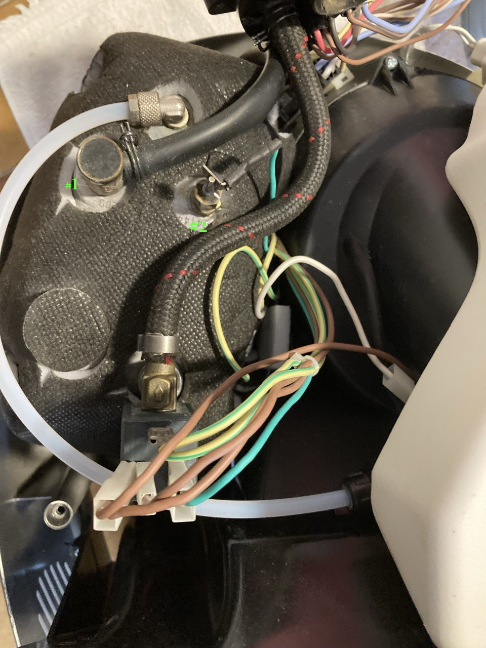

Polti Lecoaspira Intelligent 2.0: perdita acqua da valvola sovrapressione
Buondi, possiedo un Polti Lecoaspira Intelligent 2.0. Fino ad ora la macchina ha sempre funzionato bene, tranne per un problema di calcare che otturava l'elettrovalvola, per cui ho dovuto smontare la caldaia, ripulirla completamente, come anche il cursore e la molla dell'elettro valvola (oltre ad una doverosa "sgridata" all'utilizzatore abituale per non aver usato acqua distillata).
Ha funzionato per piu' di un anno senza problemi, poi ha avuto una perdita attraverso la valvola di sovra pressione e finiva attraverso il tubicino sul pavimento, dando un errore "E1", ovvero "La scheda elettronica ha rilevato un’anomalia riguardante la mancanza acqua in caldaia". Ho cambiato la valvola di sovra pressione (#1) e per un po' e' andata, ma poi il problema si e' ripresentato. Il mio prossimo passo sara' nel sostituire il sensore di temperatura (#2), ma e' un tentativo, non ho la certezza che funzionera'.
Ogni consiglio e' ben accetto.
  • 2 weeks later...
  • 10 months later...
Il 25/2/2024 alle 10:05 , s0nny ha scritto:
Nessun ha suggerimenti?
Io ho un problema simile. Cambiando il sensore hai risolto?
Alessio Menditto
Forse non lo sapremo mai, il nostro amico è da febbraio che non entra in forum.
Se vuoi apri una tua discussione, se vuoi linka questa, e nel caso rientri vedrai ti risponderà volentieri.
Ospite
