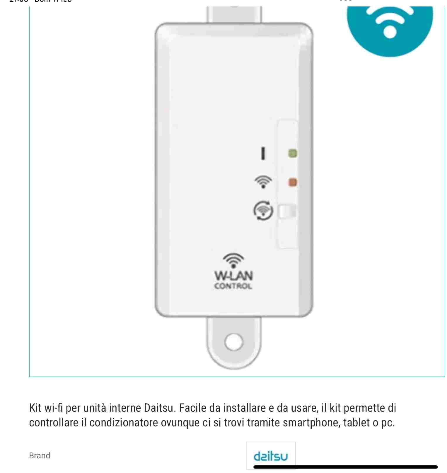

ivomio Inserito: 11 febbraio Segnala Share Inserito: 11 febbraio salve qualcuno sa come si connette questo modulo 3NDA9062 per condiz daitsu ds 12 kidt 2 ? allego foto grazie Link al commento Condividi su altri siti More sharing options...
patatino59 Inserita: 12 febbraio Segnala Share Inserita: 12 febbraio (modificato) Evidentemente ha un connettore proprietario che si collega ad una apposita presa sulla macchina. Accertati della compatibilità con chi te lo vende. Attenzione: Daitsu non è Daihatsu ! Modificato: 12 febbraio da patatino59 Link al commento Condividi su altri siti More sharing options...
