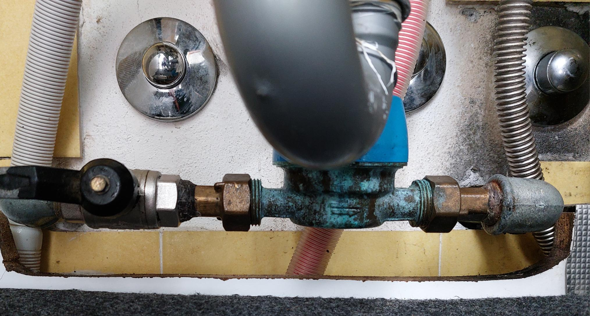

condensa tubi e rubinetti
fumasim
Ciao, i tubi metallici dell'acqua sotto il lavello cucina, dove ho anche il rubinetto generale dell'acqua e il contatore , sono pieni di condensa (quasi gocciolano)  . e' il caso di ricoprirli con quei nastri anticondensa ? o è normale e lascio così? (non ci avevo mimage.thumb.png.23acc1d449e2ca507cce336a2c8d8dc6.pngai fatto caso)
Link al commento
Condividi su altri siti
4 ore fa, fumasim ha scritto:
no. Non gira. Da un lato sono riuscito a stringere di 1/4 di giro.
il tubo fa condensa...
(perché il tubo diventa freddo e sempre se la temperatura dell'acqua di rete è più fredda della temperatura di rugiada superficiale)
un prelievo più o lungo fa raffreddare più o meno il tubo e si può creare più o meno condensa
se non hai prelievi non si formerà mai condensa
se prelievi tanta acqua, si forma condensa
se hai una perdita e il contatore "gira" (la rotella che c'è dentro che indica passaggio d'acqua) è praticamente certo che si formi condensa...
per cui "gira il contatore"...?!
Link al commento
Condividi su altri siti
Non ti seguo. Prima scrivi che non è normale che faccia condensa. Poi mi scrivi che fa condensa (??).
Mi hai scritto SOTTO-CONTATORE e avevo capito se girava meccanicamente che non era stretto bene. I numeri sul contatore non girano
Link al commento
Condividi su altri siti
Non ti seguo. Prima scrivi che non è normale che faccia condensa. Poi mi scrivi che fa condensa (??).
Mi hai scritto SOTTO-CONTATORE e avevo capito se girava meccanicamente che non era stretto bene. I numeri sul contatore non girano
Link al commento
Condividi su altri siti
non è normale che faccia condensa se
Il 12/2/2024 alle 15:04 , fumasim ha scritto:
sono pieni di condensa (quasi gocciolano)
quindi, se il contatore non "gira", i tubi non possono essere tanto freddi (saranno alla stessa temperatura dell'ambiente, per forza di cose) e quindi non si può formare "tanta" condensa, al limiti si potrebbe dire che "sono umidi"
se c'è stato un bel "prelievo" d'acqua e il tubo diventa freddo per poi riscaldarsi (ed è normale) ("umido" di cui sopra)
non mi preoccuperei di rivestire le tubazioni
3 ore fa, fumasim ha scritto:
avevo capito se girava meccanicamente
me ne sono accorto...
Link al commento
Condividi su altri siti
