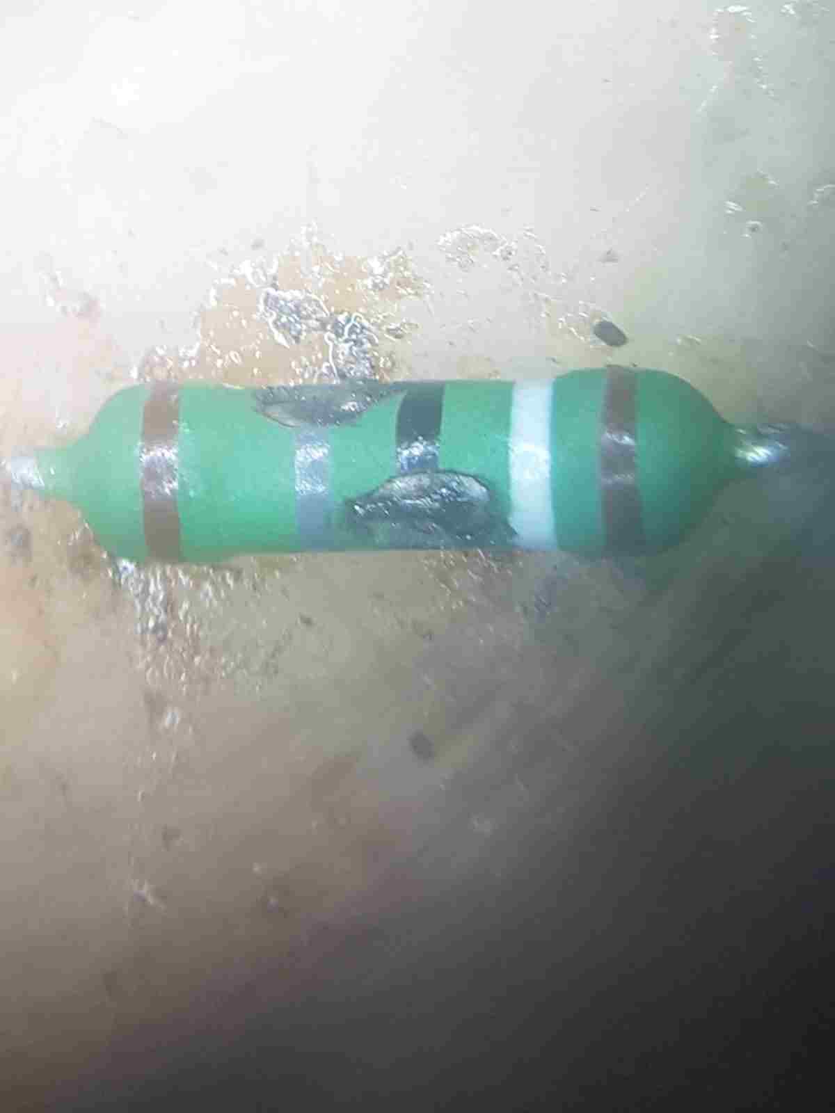

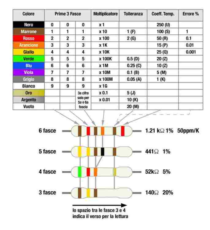

Reboot Inserito: 17 febbraio 2024 Segnala Inserito: 17 febbraio 2024 Salve, potreste indicarmi che valore ha questa resistenza? grazie I colori che si vedono sono marrone bianco nero grigio marrone
Reboot Inserita: 17 febbraio 2024 Autore Segnala Inserita: 17 febbraio 2024 Salve, si conoscevo lo schema, ma forse sbaglio il calcolo ma mi esce fuori 19G ohm possibile?
ALLUMY Inserita: 17 febbraio 2024 Segnala Inserita: 17 febbraio 2024 e se non fosse grigio bensì argento?
Livio Orsini Inserita: 17 febbraio 2024 Segnala Inserita: 17 febbraio 2024 2 ore fa, Reboot ha scritto: ma forse sbaglio il calcolo ma mi esce fuori 19G ohm possibile? In quale circuito è inserita? è più probabile che il moltiplicatore si argento, quindi 19*0,01==0,19 ohm.
del_user_283325 Inserita: 18 febbraio 2024 Segnala Inserita: 18 febbraio 2024 21 ore fa, Livio Orsini ha scritto: In quale circuito è inserita? è più probabile che il moltiplicatore si argento, quindi 19*0,01==0,19 ohm. Cavoli applicando un tensione di 230 volt avremmo 1210 ampere!
NovellinoXX Inserita: 18 febbraio 2024 Segnala Inserita: 18 febbraio 2024 (modificato) 33 minuti fa, Simone222 ha scritto: Cavoli applicando un tensione di 230 volt avremmo 1210 ampere! Seeeeee..... 278.300 W !!!!! 😅 Non c'e' nient'altro in serie a quella resistenza? Un componente va visto sempre nel contesto del circuito dove e' inserito. Modificato: 18 febbraio 2024 da NovellinoXX
patatino59 Inserita: 18 febbraio 2024 Segnala Inserita: 18 febbraio 2024 8 ore fa, Simone222 ha scritto: applicando un tensione di 230 volt E per quale motivo dovrebbe essere collegata direttamente a 230 volt ? Occorre lo schema !
del_user_283325 Inserita: 18 febbraio 2024 Segnala Inserita: 18 febbraio 2024 12 minuti fa, patatino59 ha scritto: E per quale motivo dovrebbe essere collegata direttamente a 230 volt ? Occorre lo schema ! Perche mi piace sperimentare.
patatino59 Inserita: 18 febbraio 2024 Segnala Inserita: 18 febbraio 2024 3 ore fa, Simone222 ha scritto: Perche mi piace sperimentare. Se fornisci 230 volt ad una resistenza di basso valore fai un bel botto...
del_user_283325 Inserita: 23 febbraio 2024 Segnala Inserita: 23 febbraio 2024 Il 19/2/2024 alle 00:39 , patatino59 ha scritto: Se fornisci 230 volt ad una resistenza di basso valore fai un bel botto... Ma questo mi piace dell’elettricità. Avevo trovato su youtube un video di una esplosione di un trasformatore e l’ho reputato esilarante.
Livio Orsini Inserita: 23 febbraio 2024 Segnala Inserita: 23 febbraio 2024 5 minuti fa, Simone222 ha scritto: Ma questo mi piace dell’elettricità. Avevo trovato su youtube un video di una esplosione di un trasformatore e l’ho reputato esilarante Quando leggo certe notizie si rafforza la convinzione che la razza umana, dopo aver toccato il vertice dell'evoluzione, abbia imboccato inesorabilmente la via del ritorno al livello pre sapiens.😒
