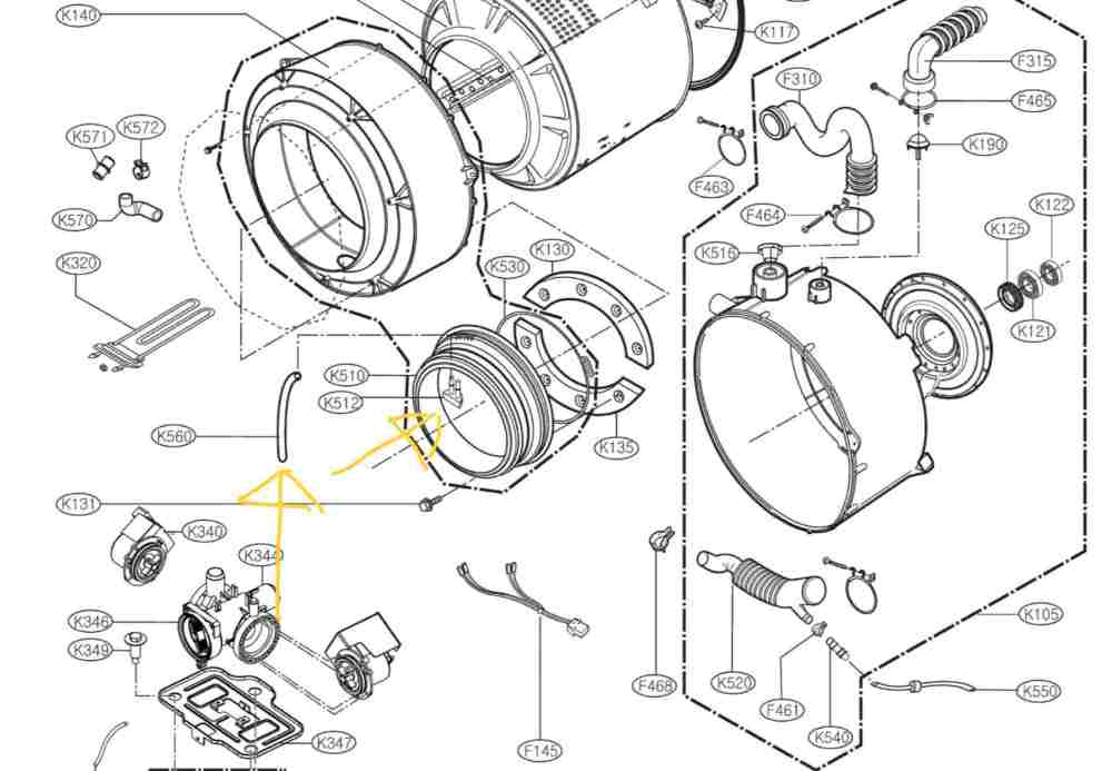

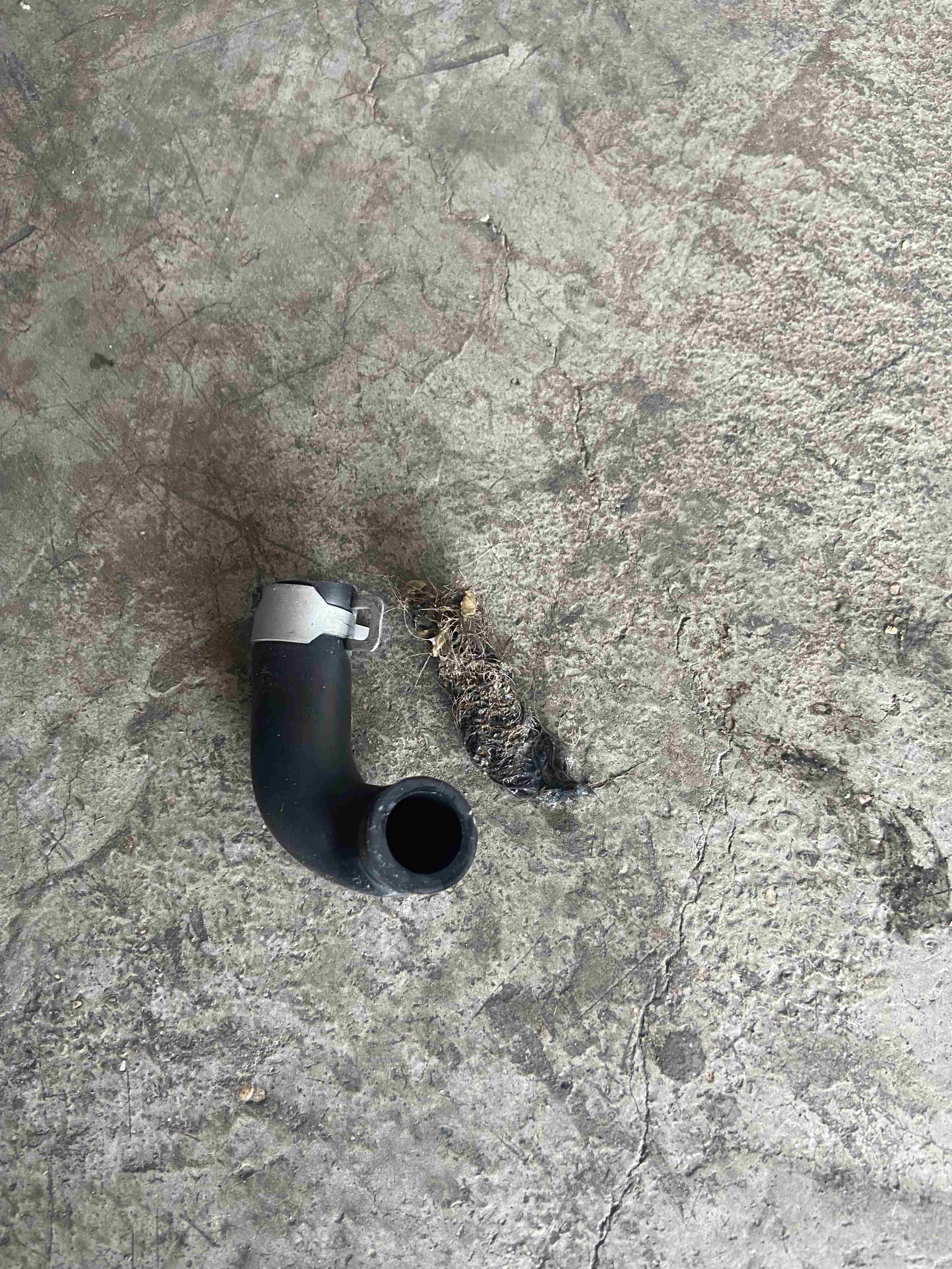

Alessioelettrodomestici Inserito: 17 febbraio 2024 Segnala Inserito: 17 febbraio 2024 Buongiorno a tutti sono qui a chiedere il vostro aiuto perché ho una lavatrice LG F1255FD da 15 kg, mi sono accorto che durante il lavaggio continua ad azionarsi la pompa dell acqua, però non scarica niente e continua normalmente il lavaggio… ho smontato la pompa per vedere se c’era qualcosa dentro ma è tutto ok… qualcuno saprebbe dirmi perché questo continuo azionamento della pompa?
borgo77 Inserita: 17 febbraio 2024 Segnala Inserita: 17 febbraio 2024 ciao sei sicuro che non sia il ricircolo? magari ultimamente è diventato un po rumoroso, oppure si è intasato l'ugello Controlla se ti butta uno spruzzo d'acqua dalla parte alta dell'oblò durante il lavaggio
Stefano Dalmo Inserita: 17 febbraio 2024 Segnala Inserita: 17 febbraio 2024 Quoto è la pompa di ricircolo , si è sbocciata e fa rumore , per questo adesso la senti , ma ha sempre funzionato così, va sostituita prima che si blocca e combina qualcosa alla scheda.
Alessioelettrodomestici Inserita: 18 febbraio 2024 Autore Segnala Inserita: 18 febbraio 2024 Sapete per favore indicarmi dove la trovo? Così domani la smonto e la cambio…
Stefano Dalmo Inserita: 18 febbraio 2024 Segnala Inserita: 18 febbraio 2024 Nella zona filtro , nelle vicinanze di quello di scarico , magari fai una foto di quella zona , se non la trovi
borgo77 Inserita: 18 febbraio 2024 Segnala Inserita: 18 febbraio 2024 se non ricordo male in questo modello è la stessa pompa di scarico a fare anche da ricircolo, ma potrei sbagliarmi
Ciccio 27 Inserita: 18 febbraio 2024 Segnala Inserita: 18 febbraio 2024 Di sicuro sono così le Asko. La pompa di ricircolo è quella in corrispondenza del tubo che arriva sopra la guarnizione dell' oblò.
michpao Inserita: 19 febbraio 2024 Segnala Inserita: 19 febbraio 2024 (modificato) 21 ore fa, Alessioelettrodomestici ha scritto: Sapete per favore indicarmi dove la trovo? Stacca il tubetto dal lato pompa indicato (k560) e poi individuato il raccordo (k512) gli infili un sondino per sbloccarlo. Potresti usare anche la pressione per liberarlo e se lo sblocchi poi dovrebbe spruzzare durante il lavaggio (senza fare rumore).... Modificato: 19 febbraio 2024 da michpao
Alessioelettrodomestici Inserita: 20 febbraio 2024 Autore Segnala Inserita: 20 febbraio 2024 Ragazzi volevo ringraziarvi tantissimo… finalmente ho risolto, alla fine era solo intasato il raccordo sulla guarnizione che fa entrare l’acqua dì ricircolo…tipo un rubinetto posto sulla guarnizione superiore, c’era tipo del calcare che ostruiva il passaggio dell acqua e di conseguenza la pompa continuava a provare, sbloccato il passaggio ora è perfetta, vi sono molto riconoscente!!! Grazie Il 19/2/2024 alle 09:18 , michpao ha scritto: Stacca il tubetto dal lato pompa indicato (k560) e poi individuato il raccordo (k512) gli infili un sondino per sbloccarlo. Potresti usare anche la pressione per liberarlo e se lo sblocchi poi dovrebbe spruzzare durante il lavaggio (senza fare rumore).... Proprio così
Alessioelettrodomestici Inserita: 20 febbraio 2024 Autore Segnala Inserita: 20 febbraio 2024 Ragazzi volevo ringraziarvi tantissimo… finalmente ho risolto, alla fine era solo intasato il raccordo sulla guarnizione che fa entrare l’acqua dì ricircolo…tipo un rubinetto posto sulla guarnizione superiore, c’era tipo del calcare che ostruiva il passaggio dell acqua e di conseguenza la pompa continuava a provare, sbloccato il passaggio ora è perfetta, vi sono molto riconoscente!!! Grazie
Alessioelettrodomestici Inserita: 20 febbraio 2024 Autore Segnala Inserita: 20 febbraio 2024 Vi allego la foto del colpevole… quel coso era dentro al tubo e bloccava il passaggio dell acqua
michpao Inserita: 20 febbraio 2024 Segnala Inserita: 20 febbraio 2024 (modificato) 😉 Non hai sostituito la pompa 👍 Modificato: 20 febbraio 2024 da michpao
Stefano Dalmo Inserita: 23 febbraio 2024 Segnala Inserita: 23 febbraio 2024 Bene ! Grazie della condivisione 👍
