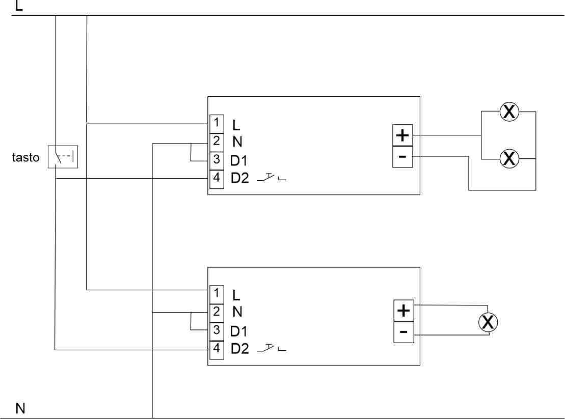

Mracq Inserito: 17 febbraio Segnala Share Inserito: 17 febbraio (modificato) Buonasera agli esperti del forum. Avrei bisogno di una mano. Vorrei installare nella mia cucina dei faretti led. Mi hanno fornito tre faretti KONE 10W e due alimentatori FLS-26-700, (https://www.ecopacpower.co.uk/led-drivers/constant-current-led-drivers/fls-26-700-dali2-ld) poiché, essendo questi da 26 W non supportavano tutti e 3 i faretti. Avendo frutti serie Vimar IDEA, per comandarli, ho acquistato un Vimar 16559.1 (https://www.vimar.com/irj/go/km/docs/z_catalogo/DOCUMENT/ZIS_49401766A0_FI.100563.pdf) Ho provato sia il collegamento a due cavi che quello a tre, portando l’uscita dimmerata sulla L del trasformatore ma non funziona. Ora, vorrei capire come collegare il frutto all’alimentatore e poi come collegare tra lori i due alimentatori. Grazie! Modificato: 19 febbraio da Maurizio Colombi Unificata la formattazione del testo. Link al commento Condividi su altri siti More sharing options...
patatino59 Inserita: 18 febbraio Segnala Share Inserita: 18 febbraio Il tuo frutto dimmer NON è adatto e regolare il tuo driver Dali-push, che non è un alimentatore, ma un driver in corrente costante. La dimmerazione sul tuo driver la puoi ottenere collegando un semplice pulsante tra la linea e l'ingresso PUSH (se non usi il sistema DALI) Link al commento Condividi su altri siti More sharing options...
Mracq Inserita: 18 febbraio Autore Segnala Share Inserita: 18 febbraio Ciao! ti ringrazio molto per la risposta.illuminante. Quindi userò un tasto Vimar 16080. Dovendo collegare tre faretti con due alimentatori quindi lo schema sarà quello sotto, dove il pulsante è collegato ai due ingressi push, mentre ad un driver collegherò in uscita due faretti semplicemente sdoppiano il cavo. Corretto? grazie ancora per la disponibilità e la gentilezza. Link al commento Condividi su altri siti More sharing options...
patatino59 Inserita: 19 febbraio Segnala Share Inserita: 19 febbraio Corretto, solamente i due faretti, se sono in corrente, vanno in serie. Link al commento Condividi su altri siti More sharing options...
Mracq Inserita: 19 febbraio Autore Segnala Share Inserita: 19 febbraio Grazie. ma come faccio a capire se sono “in corrente”? Link al commento Condividi su altri siti More sharing options...
patatino59 Inserita: 19 febbraio Segnala Share Inserita: 19 febbraio 2 ore fa, Mracq ha scritto: Grazie. ma come faccio a capire se sono “in corrente”? C'è scritto sulle caratteristiche del costruttore. Link al commento Condividi su altri siti More sharing options...
