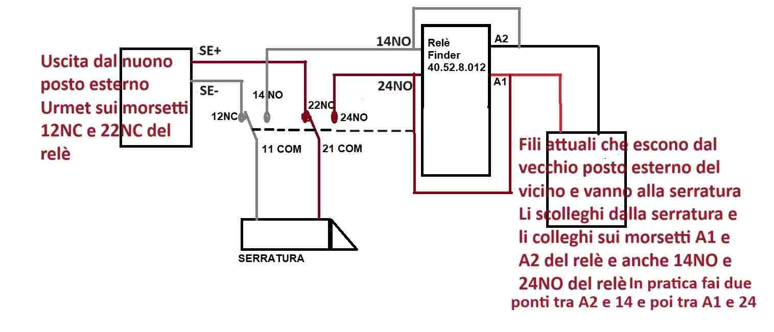

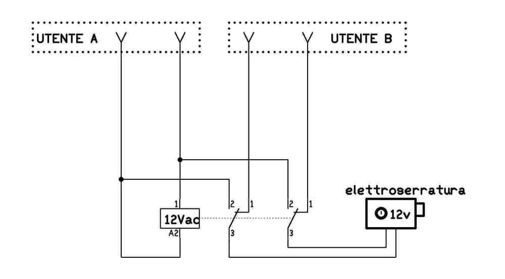

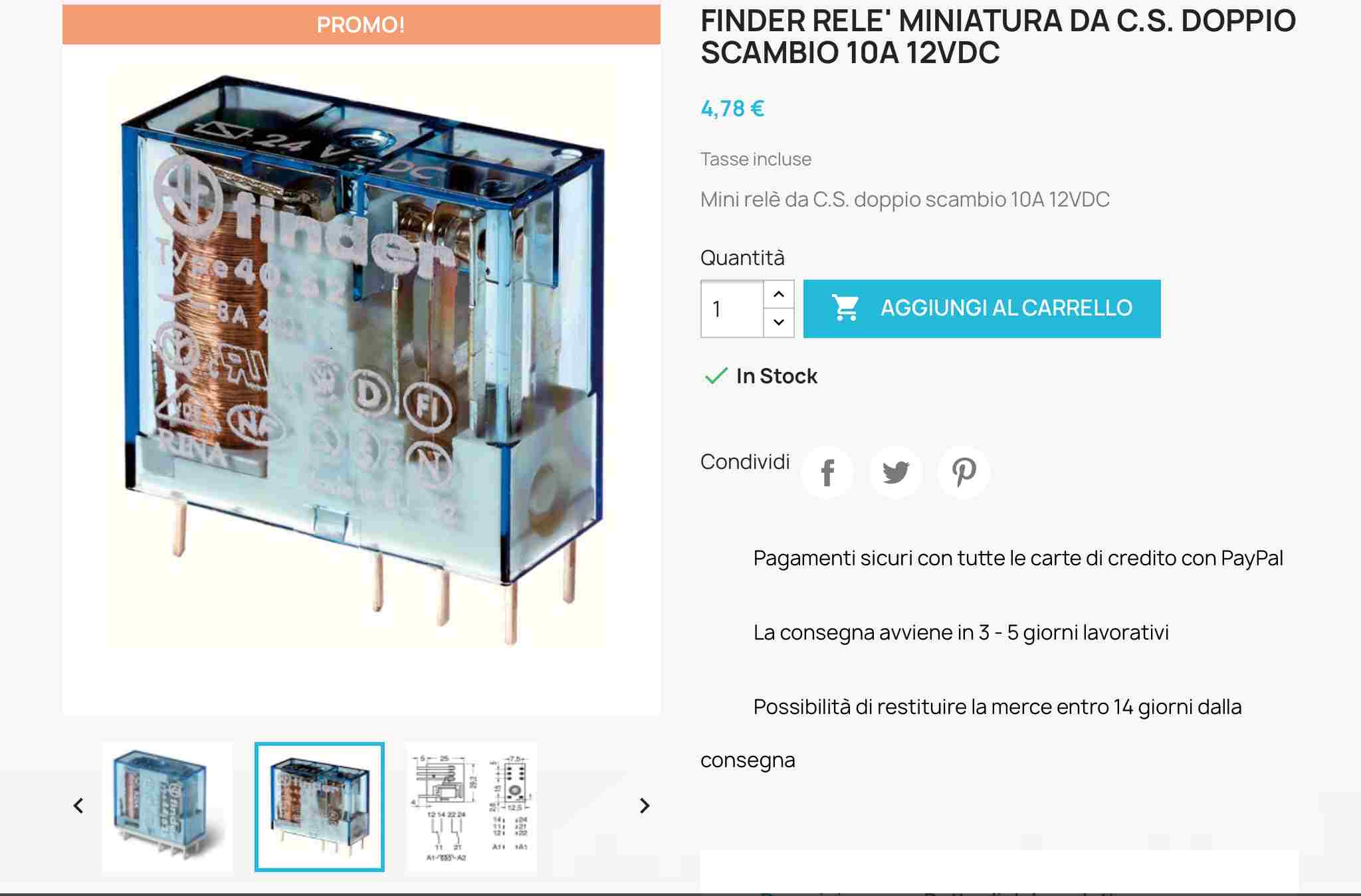

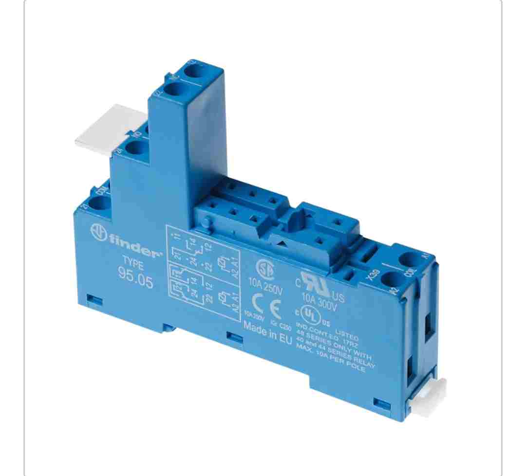

Nicolo Lamberti Inserito: 18 febbraio 2024 Segnala Inserito: 18 febbraio 2024 Buonasera a tutti, spero mi possiate aiutare, un mio amico abita in un palazzo con due appartamenti divisi dove ci sono all esterno uno su una colonna e uno sull altra 2 citofoni urmet vecchissimi e un unico cancelletto con elettroserratura, ora lui vorrebbe sostituirlo con un videocitofono urmet 2 fili, il problema è che i proprietari dell altro appartamento non vogliono sostituirlo, cosa deve fare per poterlo cambiare e non far perdere l apertura dell elettroserratura ai proletari dell altro appartamento? Servirebbe un relè giusto? E come andrebbe collegato poi?
Nicolo Lamberti Inserita: 19 febbraio 2024 Autore Segnala Inserita: 19 febbraio 2024 (modificato) @Roberto Garoscio ciao Roberto grazie mille per la risposta, potresti indicarmi il tipo di rele da utilizzare? Inoltre non fa niente che uno è un videocitofono a 2 fili e quindi ha l uscita sulla pulsantiera esterna e l altro e un vecchio citofono urmet? Inoltre la 12v mi conviene prenderla dal vecchio alimentatore o dal nuovo del videocitofono? Modificato: 19 febbraio 2024 da Nicolo Lamberti
Roberto Garoscio Inserita: 19 febbraio 2024 Segnala Inserita: 19 febbraio 2024 4 ore fa, Nicolo Lamberti ha scritto: potresti indicarmi il tipo di rele da utilizzare? Un qualsiasi relè a 12Vac a doppio scambio. 4 ore fa, Nicolo Lamberti ha scritto: non fa niente che uno è un videocitofono a 2 fili e quindi ha l uscita sulla pulsantiera esterna e l altro e un vecchio citofono urmet? No. 4 ore fa, Nicolo Lamberti ha scritto: Inoltre la 12v mi conviene prenderla dal vecchio alimentatore o dal nuovo del videocitofono? È indifferente, dovendo scegliere io la prenderei dal vecchio citofono.
Nicolo Lamberti Inserita: 20 febbraio 2024 Autore Segnala Inserita: 20 febbraio 2024 @Roberto Garoscio se volessi usare un rele di questo tipo come andrebbe collegato? Oppure non va bene e c'è bisogno di un altra tipologia di relè?
Roberto Garoscio Inserita: 20 febbraio 2024 Segnala Inserita: 20 febbraio 2024 Questo è uno zoccolo porta relè, cerca qualcosa di simile...
Nicolo Lamberti Inserita: 21 febbraio 2024 Autore Segnala Inserita: 21 febbraio 2024 @Roberto Garoscio si si so che questo è il relè volevo sapere come collegare lo zoccolo
Roberto Garoscio Inserita: 21 febbraio 2024 Segnala Inserita: 21 febbraio 2024 Devi guardare la numerazione indicata sul relè/zoccolo.
Nicolo Lamberti Inserita: 21 febbraio 2024 Autore Segnala Inserita: 21 febbraio 2024 @Roberto Garoscio quindi sui contatti ciol porto i 12v poi sul contatto normalmente aperto porto un uscita del videocitofono sul contatto normalmente chiuso porto l uscita del citofono e sui contatti comuni porto le restanti uscite sia del video che del citofono giusto?
Roberto Garoscio Inserita: 21 febbraio 2024 Segnala Inserita: 21 febbraio 2024 22 minuti fa, Nicolo Lamberti ha scritto: @Roberto Garoscio quindi sui contatti ciol porto i 12v poi sul contatto normalmente aperto porto un uscita del videocitofono sul contatto normalmente chiuso porto l uscita del citofono e sui contatti comuni porto le restanti uscite sia del video che del citofono giusto? Scusa ma non ho capito bene, faccio prima con il disegno
ROBY 73 Inserita: 21 febbraio 2024 Segnala Inserita: 21 febbraio 2024 Ciao Nicolo Lamberti, attenzione che è meglio se il relè ha la bobina in Tensione Alternata e quindi un Finder 40.52.8.012.0000, in pratica con l'involucro arancione e non celeste che indica la bobina in Tensione Continua.
Nicolo Lamberti Inserita: 22 febbraio 2024 Autore Segnala Inserita: 22 febbraio 2024 (modificato) Grazie mille a tutti per le risposte, vorrei chiedervi un ulteriore cosa come posso collegare anche un apriporta elettrico oltre l elettroserratura al vidocitofono? Sulla pulsantiera esterna che e la urmet 1784/1 mikra2 ci sono i contatti se+ se- per l elettroserratura i contatti p.a per l apertura dell elettroserratura e i contatti n.o per apertura passo carraio posso sfruttare quelli oppure no? Inoltre come li posso collegare? Modificato: 22 febbraio 2024 da Nicolo Lamberti
Roberto Garoscio Inserita: 22 febbraio 2024 Segnala Inserita: 22 febbraio 2024 31 minuti fa, Nicolo Lamberti ha scritto: come posso collegare anche un apriporta elettrico oltre l elettroserratura al vidocitofono? Spiegati meglio.
Nicolo Lamberti Inserita: 22 febbraio 2024 Autore Segnala Inserita: 22 febbraio 2024 Oltre all elettroserratura del cancelletto c'è anche una serratura elettrica sul portoncino di ingresso e vorrei collegare anche quella ma non so dove collegarla e come collegarla
ROBY 73 Inserita: 22 febbraio 2024 Segnala Inserita: 22 febbraio 2024 (modificato) 1 ora fa, Nicolo Lamberti ha scritto: Oltre all elettroserratura del cancelletto c'è anche una serratura elettrica sul portoncino di ingresso e vorrei collegare anche quella Ma la serratura del portoncino si deve aprire sempre da entrambi i posti interni, oppure solo dal tuo appartamento? Prima / attualmente come si apre? Modificato: 22 febbraio 2024 da ROBY 73
Nicolo Lamberti Inserita: 23 febbraio 2024 Autore Segnala Inserita: 23 febbraio 2024 (modificato) Si da entrambi gli appartamenti, adesso apre dai due citofoni nei due appartamenti Modificato: 23 febbraio 2024 da Nicolo Lamberti
Nicolo Lamberti Inserita: 23 febbraio 2024 Autore Segnala Inserita: 23 febbraio 2024 (modificato) @Roberto Garoscio @ROBY 73Ho fatto uno schema ma non so se può andare bene, mi potete aiutare? Non riesco a capire dove collegare l altro contatto n.o del rele Modificato: 23 febbraio 2024 da Nicolo Lamberti
Nicolo Lamberti Inserita: 23 febbraio 2024 Autore Segnala Inserita: 23 febbraio 2024 Ricontrollando mi sembrava ci fossero degli errori dovrebbe essere così giusto?
ROBY 73 Inserita: 23 febbraio 2024 Segnala Inserita: 23 febbraio 2024 Scusami, ma sul tuo ci capisco poco, vediamo se lo capisci tu meglio così: Non so se ti sia chiarissimo, ma è uno schema modificato che avevo già fatto in passato, per questo non è "il massimo"
Roberto Garoscio Inserita: 23 febbraio 2024 Segnala Inserita: 23 febbraio 2024 Mi sembra molto più chiaro quello che ti ho messo con i numeri del relè.
Nicolo Lamberti Inserita: 23 febbraio 2024 Autore Segnala Inserita: 23 febbraio 2024 (modificato) @ROBY 73 @Roberto GaroscioLo schema che ho postato io e per la serratura del portoncino blindato quella del cancelletto esterno lo gia collegata e funziona ora ho il problema sulla serratura del portoncino blindato e volevo sapere se lo schema che avevo postato andava bene Dove c'è scritto 0 e 1 sono i contatti puliti del posto esterno del videocitofono 2 fili non sono i contatti se+ se- della serratura quelli li ho già collegati Modificato: 23 febbraio 2024 da Nicolo Lamberti
ROBY 73 Inserita: 24 febbraio 2024 Segnala Inserita: 24 febbraio 2024 1 ora fa, Nicolo Lamberti ha scritto: quella del cancelletto esterno lo gia collegata e funziona E allora dillo subito 😁 1 ora fa, Nicolo Lamberti ha scritto: ora ho il problema sulla serratura del portoncino blindato A questo punto se hai due fili liberi, ti converrebbe collegare i fili del vecchio pulsante con cui aprivi il portoncino prima direttamente sul contatto N.O. del posto esterno 1784/1. Questo volendo usare il secondo pulsante del videocitofono Però attenzione, se qualcuno apre il posto esterno e fa un corto tra i due morsetti N.O., aprono il portoncino senza problemi. Credo che l'unica soluzione più sicura sia quella di usare un trasformatore a parte (se non c'è già derivato dall'altro impianto) ed un attuatore (di cui adesso non ricordo l'articolo) per il sistema 2 fili di Urmet. Anche questo volendo usare il secondo pulsante del videocitofono, altrimenti collega un qualsiasi pulsante in un'altra scatola diversa dal citofono usando gli stessi fili che usavano prima. Per il momento non mi viene in mente altro, sicuramente @Roberto Garoscio che conosce Urmet meglio di me potrà darti un'altra soluzione
Roberto Garoscio Inserita: 24 febbraio 2024 Segnala Inserita: 24 febbraio 2024 Se vuoi usare un tasto del monitor, devi aggiungere sul bus una decodifica speciale 1083/80, altrimenti fai come dice Roby73.
Nicolo Lamberti Inserita: 24 febbraio 2024 Autore Segnala Inserita: 24 febbraio 2024 Ho risolto con un mini rele doppio scambio e con lo schema allegato facendo un altra modifica, grazie mille a tutti😁
ROBY 73 Inserita: 24 febbraio 2024 Segnala Inserita: 24 febbraio 2024 11 ore fa, Nicolo Lamberti ha scritto: Ho risolto con un mini rele doppio scambio e con lo schema allegato facendo un altra modifica Ok, buono, ma attenzione che se l'ho interpretato bene quello schema, come ti dicevo: 21 ore fa, ROBY 73 ha scritto: Però attenzione, se qualcuno apre il posto esterno e fa un corto tra i due morsetti N.O. (il tuo 0/1), aprono il portoncino senza problemi.
