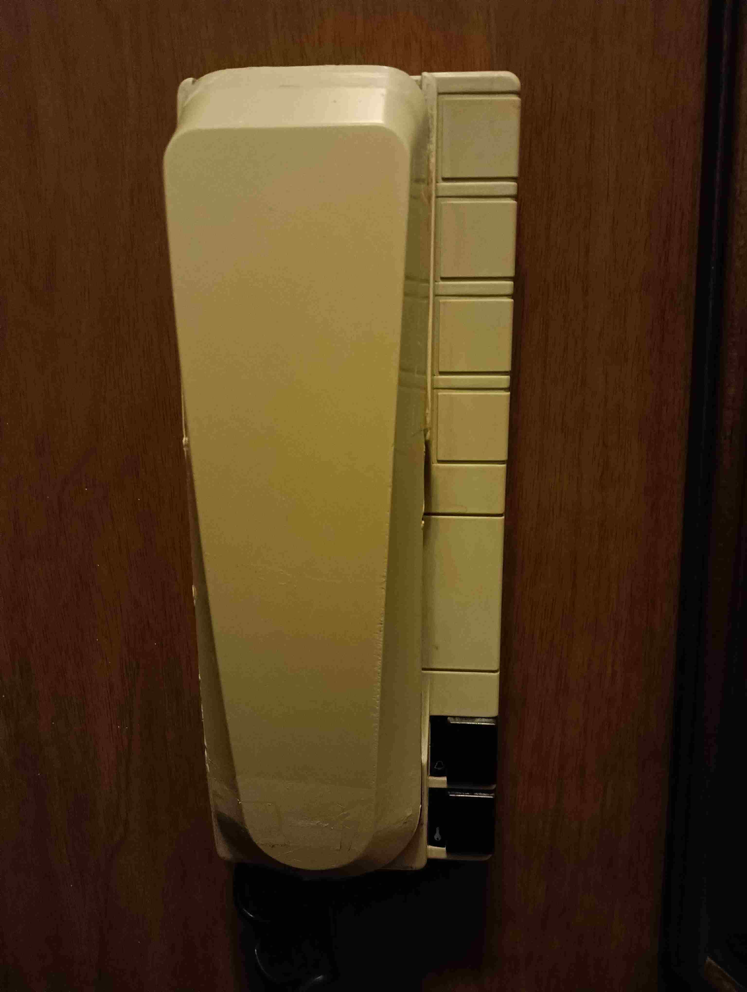

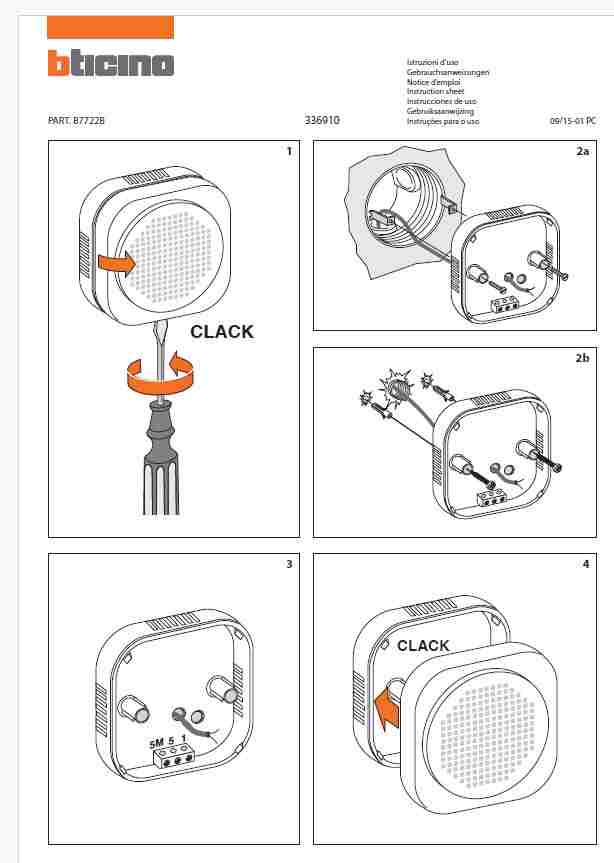

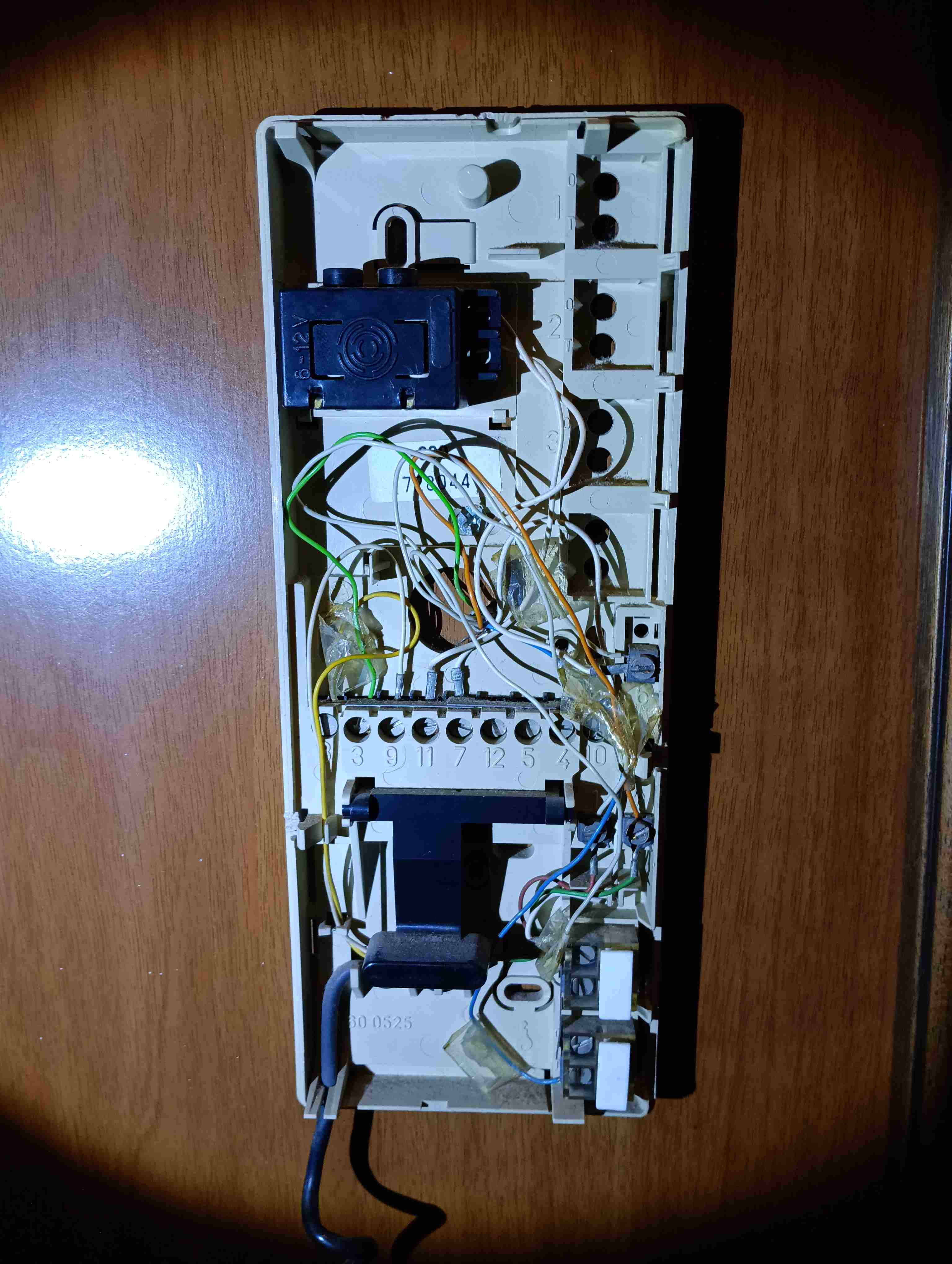

DIEGO1971 Inserito: 19 febbraio Segnala Share Inserito: 19 febbraio Buongiorno, vorrei mettere una suoneria supplementare ad un vecchio citofono BTICINO TERRANEO 60 0525. Ho acquistato il modello 336910 (suggeritomi da un elettricista) ed ho provato a collegarlo in parallelo alla suoneria incorporata nel citofono esistente usando i morsetti 11 e 6 senza successo (ho provato tutte le varie possibilità invertendo i fili sui 3 morsetti 5M-5-1 senza successo). Non ho ancora provato ad eliminare la vecchia suoneria ed alimentare direttamente quella nuova dai morsetti 11 e 6 del citofono. Qualche suggerimento? Link al commento Condividi su altri siti More sharing options...
antoniopev Inserita: 19 febbraio Segnala Share Inserita: 19 febbraio sei sicuro che quel modello sia compatibile con il sistema analogico ? se non erro questo è digitale, tempo fa lo collegai ad un sistema video digitale 8 fili 1 2 sono alimentazione 34 era il bus audio 56 chiamata e 78 era la parte video infatti ci sono i morsetti 1 e 5 secondo me basta una suoneria di una qualsiasi serie civile 12 V Link al commento Condividi su altri siti More sharing options...
Maurizio Colombi Inserita: 19 febbraio Segnala Share Inserita: 19 febbraio 45 minuti fa, antoniopev ha scritto: secondo me basta una suoneria di una qualsiasi serie civile 12 V ... anche secondo me Link al commento Condividi su altri siti More sharing options...
DIEGO1971 Inserita: 20 febbraio Autore Segnala Share Inserita: 20 febbraio In realtà non sono sicuro per niente, l'ho acquistato dietro consiglio di un elettricista... Mi potete consigliare un modello secondo voi compatibile? L'unica richiesta è che la suoneria sia piuttosto potente perché lo dovrei installare a casa di mia mamma piuttosto sorda. Grazie per il consiglio. Link al commento Condividi su altri siti More sharing options...
antoniopev Inserita: 20 febbraio Segnala Share Inserita: 20 febbraio Allora metti un relè che poi vai comandare quello che vuoi anche un cannone così sente Scherzi a parte ci sono le badenie oppure sirene quello che vuoi Basta un relè con bobina 12 v AC e poi fai ciò che vuoi Poi x l'elettricista e una parola grossa che spesso e male indossata in certi campi Link al commento Condividi su altri siti More sharing options...
DIEGO1971 Inserita: 11 marzo Autore Segnala Share Inserita: 11 marzo Ho acquistato una suoneria 12VAC e collegata sugli stessi morsetti della suoneria originale del citofono e tutto sembra funzionare perfettamente, anche il suono è sufficientemente potente. Grazie per l'aiuto. Diego Link al commento Condividi su altri siti More sharing options...
