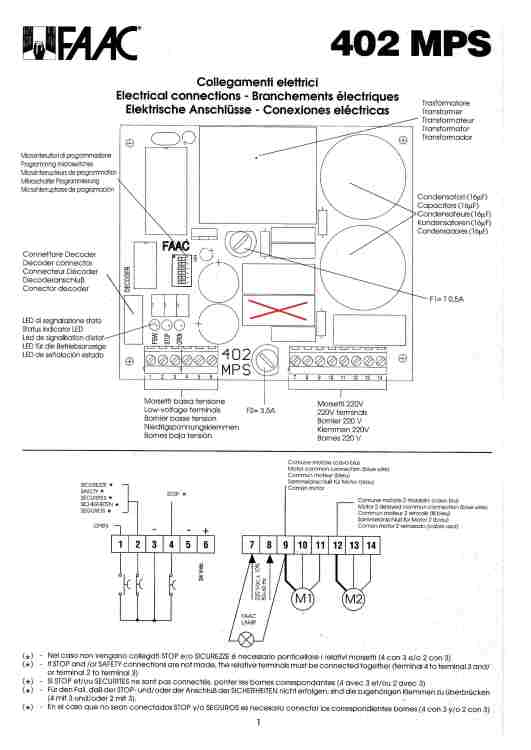

Cheeta Inserito: 19 febbraio Segnala Share Inserito: 19 febbraio Buongiorno al Forum, in un cancello motorizzato a due battenti che monta la scheda in oggetto, il motore M1 (v. figura allegata) fa scattare il magnetotermico-differenziale dell'impianto all'inizio della fase di chiusura (nessun problema in apertura). Se scollego il motore M1 dalla scheda, l'intero ciclo di apertura viene regolarmente compiuto dall'altra anta e il magnetotermico-differenziale rimane inserito. Sospetto che sia difettoso il mini-relè 621D012 indicato con una croce rossa in figura (la plastica trasparente che lo copre è leggermente annebbiata). Qualcuno ha forse lo schema della scheda o, in alternativa, può confermarmi che il relè in questione ha a che fare con l'inversione del verso di rotazione del motore M1? Vorrei esserne certo prima di cercare il ricambio e intervenire sulla scheda. Grazie. Carlo Link al commento Condividi su altri siti More sharing options...
Ciappinatore Inserita: 20 febbraio Segnala Share Inserita: 20 febbraio Il relè che hai contrassegnato è quello di potenza mentre quello di direzione è RL2. In ogni caso può anche essere quello. Per essere sicuro cambiali entrambi (male non fa visto l'età della scheda) e verifica che non ci siano bruciature sotto la morsettiera Link al commento Condividi su altri siti More sharing options...
19simo89 Inserita: 20 febbraio Segnala Share Inserita: 20 febbraio perdonami, ma è il motore M1 che fa scattare la protezione. provalo a banco direttamente da una presa. poi se vuoi cambiare i relè male non fa. cosi da come descrivi il problema che con il motore scollegato non intervengono le protezioni. Link al commento Condividi su altri siti More sharing options...
Cheeta Inserita: 20 febbraio Autore Segnala Share Inserita: 20 febbraio @ Ciappinatore: Qual è il relè RL2 ? Quello adiacente a quello che ho contrassegnato, oppure quello in basso a destra nella mia figura? Il retro della scheda mi era sembrato ok. Smonterò nuovamente la scheda e controllerò la zona della morsettiera. @19simo89: Proverò il motore M1 come hai suggerito. Non riesco però a spiegarmi come un motore difettoso faccia scattare le protezioni solo in chiusura anta, e non anche in apertura. Molte grazie a entrambi! Link al commento Condividi su altri siti More sharing options...
19simo89 Inserita: 20 febbraio Segnala Share Inserita: 20 febbraio potrebbe darsi anche che sia il cavo che va all'attuatore ad essere guasto. io proverei a banco. Link al commento Condividi su altri siti More sharing options...
Ciappinatore Inserita: 20 febbraio Segnala Share Inserita: 20 febbraio 3 ore fa, Cheeta ha scritto: @ Ciappinatore: Qual è il relè RL2 ? Quello adiacente a quello che ho contrassegnato, oppure quello in basso a destra nella mia figura? Il retro della scheda mi era sembrato ok. Smonterò nuovamente la scheda e controllerò la zona della morsettiera. @19simo89: Proverò il motore M1 come hai suggerito. Non riesco però a spiegarmi come un motore difettoso faccia scattare le protezioni solo in chiusura anta, e non anche in apertura. Molte grazie a entrambi! RL2 è quello a fianco dovrebbe esseci anche la serigrafia sulla scheda Link al commento Condividi su altri siti More sharing options...
Cheeta Inserita: 20 febbraio Autore Segnala Share Inserita: 20 febbraio @ 19simo89 e Ciappinatore: grazie nuovamente a entrambi. Link al commento Condividi su altri siti More sharing options...
