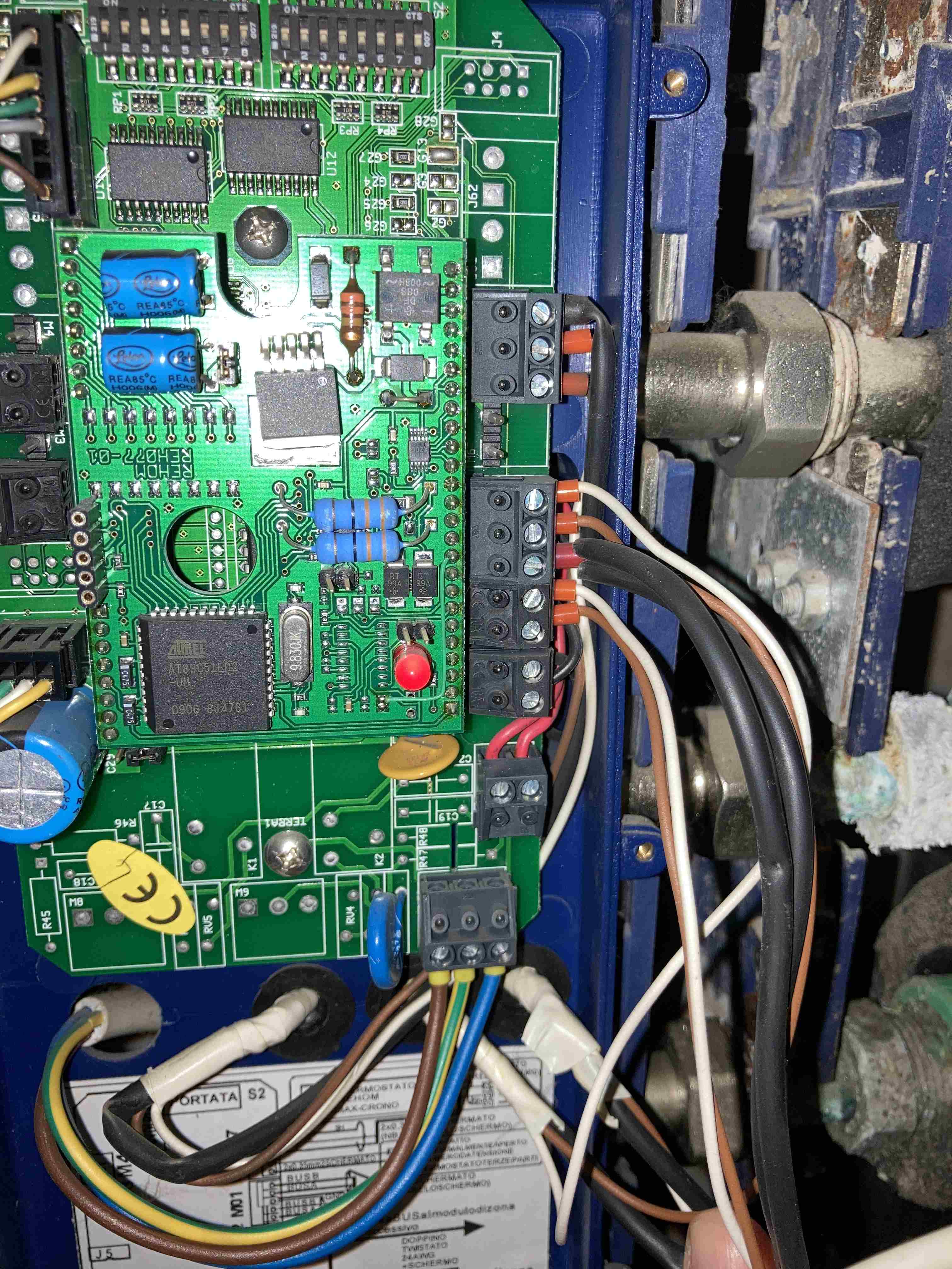

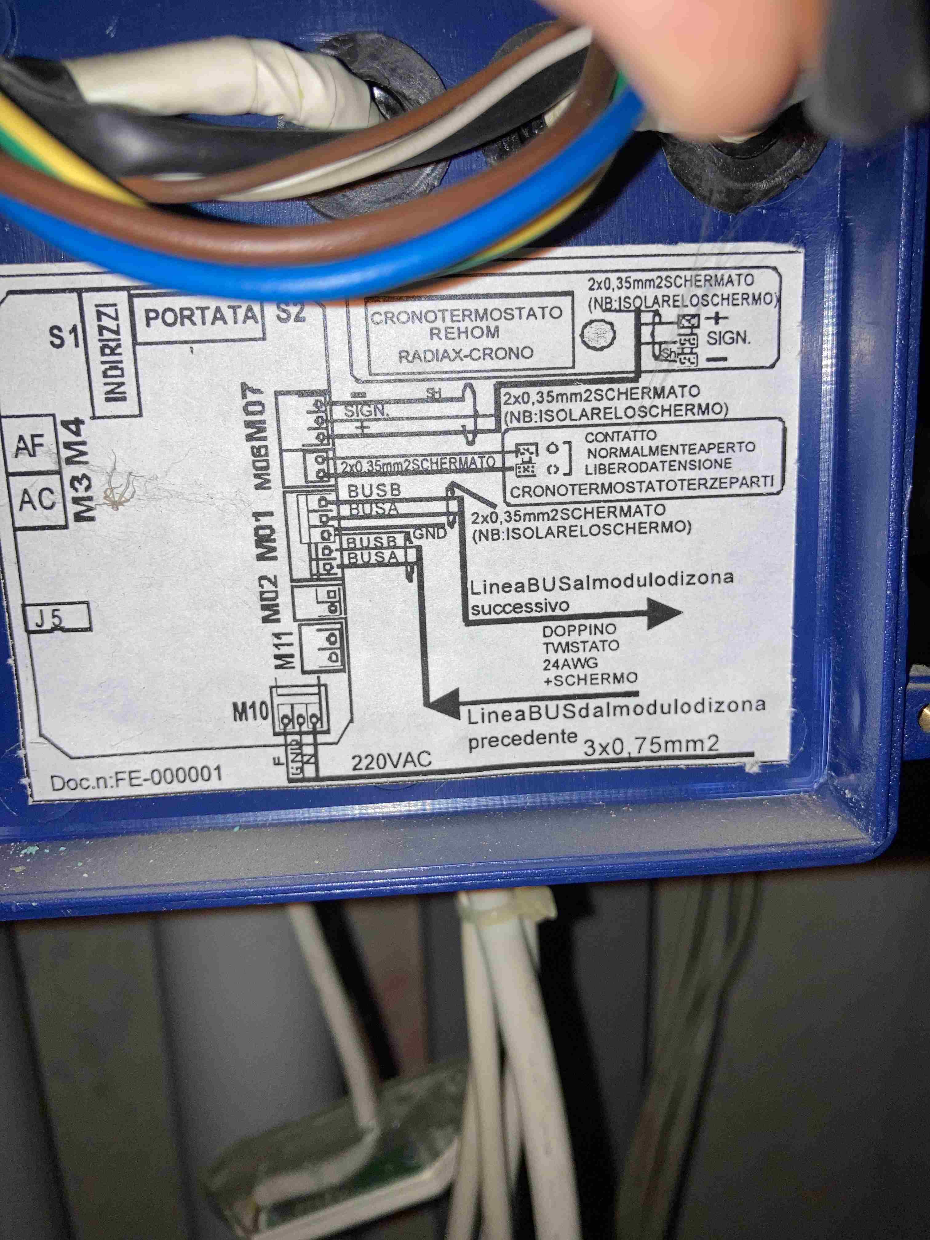

FrancoRo Inserito: 24 febbraio 2024 Segnala Inserito: 24 febbraio 2024 Buongiorno, vorrei sostituire il mio attuale termostato Rehom con uno di terze parti. L’attuale termostato comunica con una scheda sul vano scale con tre fili (BUS proprietario). Vorrei mettere un semplice termostato a contatto normalmente aperto. la scheda a cui il termostato andrà collegato sembra essere predisposta a ciò, ma prima di acquistare il termostato nuovo ho fatto qualche prova ma non sembra funzionare. In pratica, seguendo lo schema che allego, ho scollegato i tre file (+ - S) dell’ attuale termostato e ho semplicemente ponticellato i pin del contatto NO per simulare la chiusura da parte del nuovo termostato, ma non ottengo nulla (in soldoni i caloriferi non si accendono). Rehom ovviamente non mi aiuta e mi hanno chiesto cifre esagerate per fare un lavoro che io credo banale. Secondo voi, cosa sbaglio?
luigi69 Inserita: 24 febbraio 2024 Segnala Inserita: 24 febbraio 2024 Il tuo ragionamento mi sembra corretto , dallo schema indicato come "terze parti" Domanda , ma non conosco la caldaia, ci sarà da abilitarlo , tramite qualche impostazione dei dip switch ? Hai le istruzioni complete ?
Danielestu Inserita: giovedì alle 17:31 Segnala Inserita: giovedì alle 17:31 Sono nella tua medesima situazione, sei riuscito a risolvere? Grazie.
