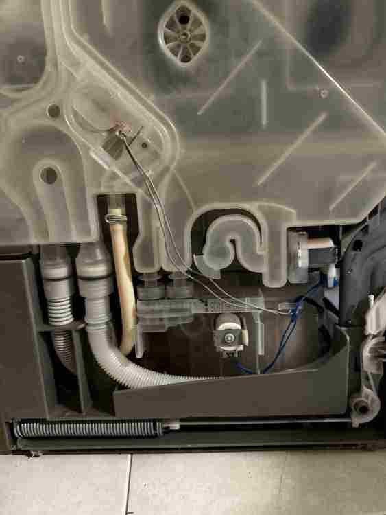

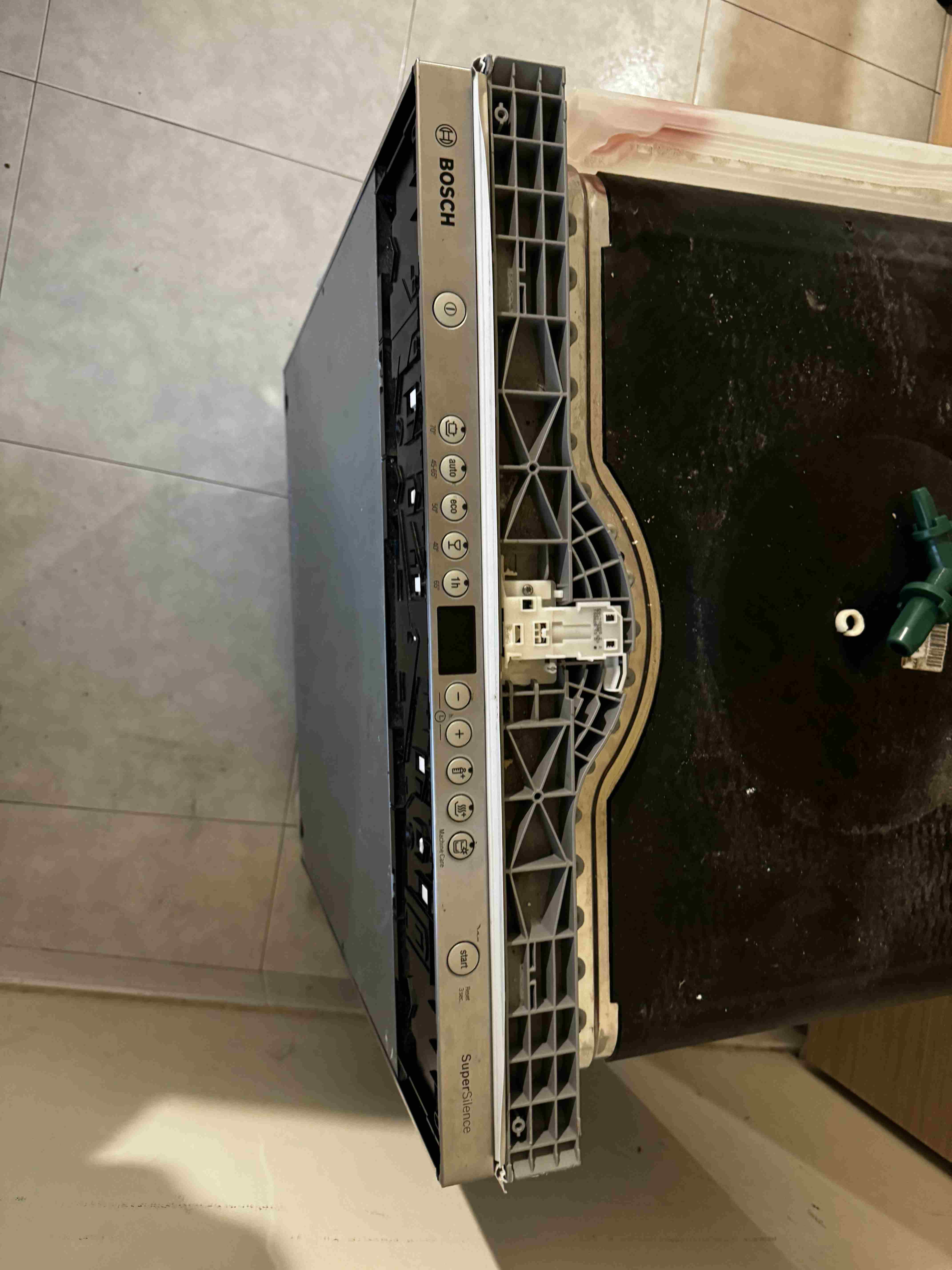

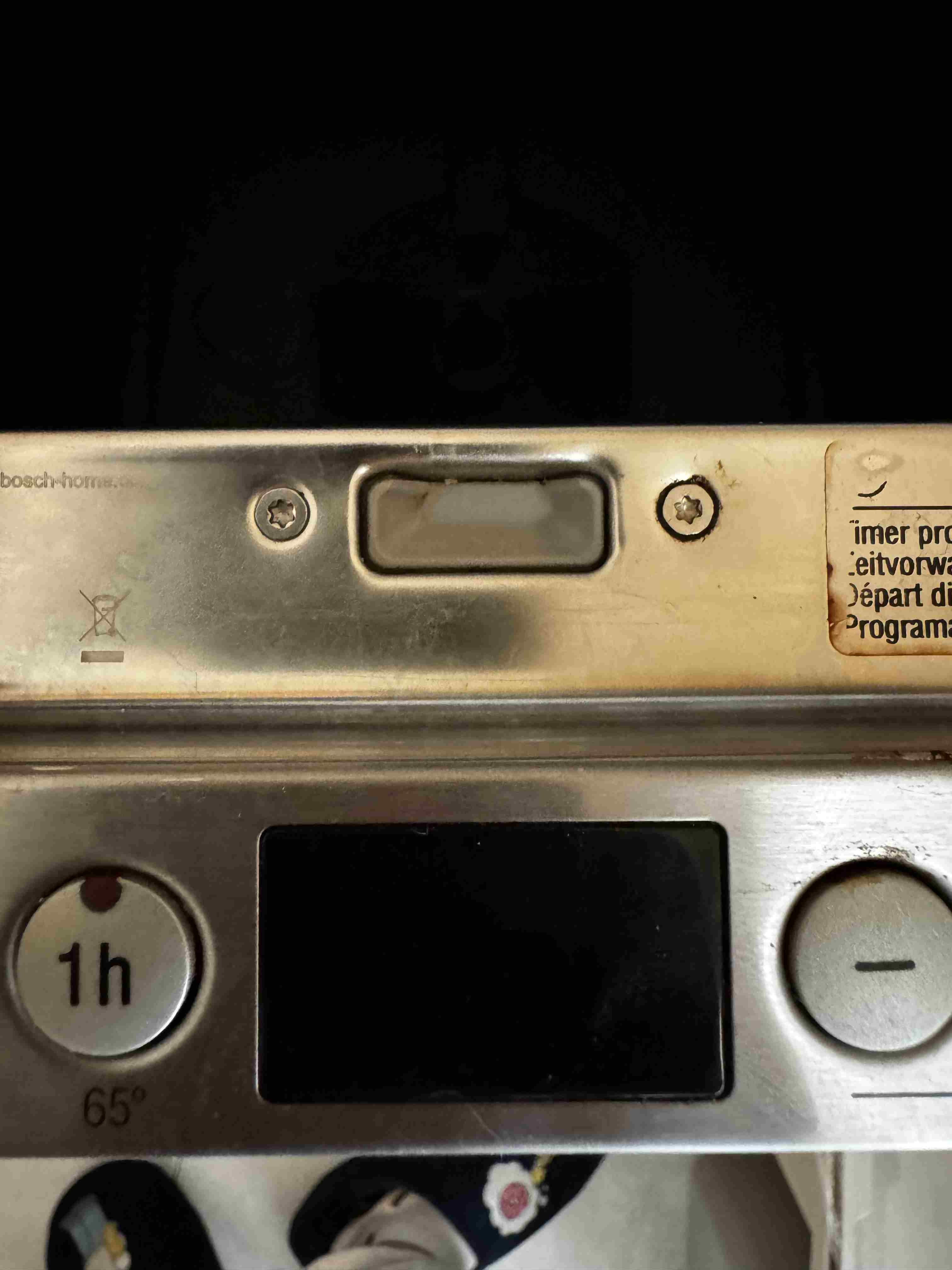

Clact99 Inserito: 24 febbraio 2024 Segnala Inserito: 24 febbraio 2024 Buon pomeriggio! Ho una lavastoviglie Bosch SL61B, in pratica non esegue nessun programma. Lo fa selezionare, ma non scorre ne il tempo ne fa qualsiasi tipo di rumore. Se provo a resettare rimane la scritta 0:01 che lampeggia insieme al led rosso in basso. Ho già provato a cambiare la pompa di scarico, pensando che fosse quello ma non è cambiato nulla. Ho controllato l’acqua in entrata e c’è, la pressione c’è, la pompa di scarico è nuova quindi dubito che sia quella. Capovolgendola ho notato che una guarnizione laterale della posta che perde ed adesso proverò a cambiare le guarnizioni. Avete qualche idea oltre la guarnizione? Anche perché non capisco come cambiano la sola guarnizione possa tornare a funzionare. Dovrei disattivare l’acqua stop ma come si fa? Grazie a chiunque mi aiuterà!
Stefano Dalmo Inserita: 24 febbraio 2024 Segnala Inserita: 24 febbraio 2024 (modificato) Se imposti un programma e chiudi la porta. , premendo avvio , poi se non fa niente e riapri la porta , ti consente di cambiare il programma che avevi impostato precedentemente? , se lo consente , dai un controllo all’interruttore della porta . se invece noti delle differenze tra quando la porta è aperta a quando è chiusa , o non ti permette di cambiare il programma impostato, allora si deve indagare , la guarnizione lasciala stare , non c’entra niente Modificato: 24 febbraio 2024 da Stefano Dalmo
Clact99 Inserita: 24 febbraio 2024 Autore Segnala Inserita: 24 febbraio 2024 Non fa cambiare programma successivamente. Volevo smontare il pannello sottostante ma non ha viti ed è ad incastro. Non vorrei levarlo senza vedere un manuale/guida. Allego le foto della lavastoviglie laterale In un’altra discussione leggevo di controllare il pressostato ma non riesco ad individuarlo. Ti ringrazio per la risposta!
Clact99 Inserita: 24 febbraio 2024 Autore Segnala Inserita: 24 febbraio 2024 Non fa cambiare programma successivamente. Volevo smontare il pannello sottostante ma non ha viti ed è ad incastro. Non vorrei levarlo senza vedere un manuale/guida. Allego le foto della lavastoviglie laterale In un’altra discussione leggevo di controllare il pressostato ma non riesco ad individuarlo. Ti ringrazio per la risposta! edit: continuando a smanettare, sono riuscito ad avviare la pompa di scarico manualmente tramite gallegiante e funziona riporta l’errore e15 e poi torna tutto ‘normale’. Adesso vorrei controllare le elettrovalvole con il tester ma se il programma non parte, come dovrei vedere se funzionano? Grazie
erchiu3 Inserita: 25 febbraio 2024 Segnala Inserita: 25 febbraio 2024 Sembra un problema di chiusura porta. Questa macchina ha una schedina (sensore di hall) all'interno dello sportello ed un piccolo magnete quadrato/rettangolare inglobato nel blocco porta. Non c'e' un interruttore porta quindi se la porta non accosta perfettamente al resto della macchina la schedina non dà il consenso di partire. Puoi fare una prova. Dopo aver resettato la macchina (display visualizza 001) apri la porta ed avvicina un magnete in corrispondenza dello scrocco del blocco porta. A questo punto dovresti vedere il display spengersi e la macchina partire. Se possibile allega qualche foto del pannello comandi. Il pressostato e' inutile che lo cerchi, questa macchina non lo ha. Il livello dell'acqua viene controllato dal flussometro e dal motore. Buona domenica
Clact99 Inserita: 25 febbraio 2024 Autore Segnala Inserita: 25 febbraio 2024 Ho provato a fare come hai detto ma non succede nulla, ho provato con più magneti. Allego le foto del pannello comandi e del blocco porta. La lavatrice sembra semi nuova dalle condizioni generali, ho trovato solo residui di calcare ma non eccessivi.
Stefano Dalmo Inserita: 25 febbraio 2024 Segnala Inserita: 25 febbraio 2024 Scusa , ma quando scegli un programma il display è acceso ? poi chiudendo la porta si spegne giusto ? se fa così il blocco porta funziona . Controlla se la valvola posta sulla tasca laterale ,in basso dove c’è quella specie di esse , viene alimentata o no , o se fosse interrotta . ma a parte questo , quando fai un reset e poi imposti un diverso programma , dovrebbe in primis scaricare . se non scarica , controlla il cablaggio che alimenta la pompa , a partire dalla scheda.
Clact99 Inserita: 26 febbraio 2024 Autore Segnala Inserita: 26 febbraio 2024 No il display non si spegne, rimane sempre acceso, lampeggia prima che scelgo un programma.
erchiu3 Inserita: 26 febbraio 2024 Segnala Inserita: 26 febbraio 2024 Se il display non si spenge il problema il consenso della chiusura potrebbe non avvenire. I magneti con cui hai provato li hai avvicinati alla sinistra del "gancio" collocato sulla porta? Prima foto
Clact99 Inserita: 26 febbraio 2024 Autore Segnala Inserita: 26 febbraio 2024 Ho provato più a sinistra come dicevi tu e mangia! Funziona! Immagino che il problema allora sia il magnete sopra la porta giusto?
Stefano Dalmo Inserita: 26 febbraio 2024 Segnala Inserita: 26 febbraio 2024 Sbaglio o vedo la porta che non chiude /accosta sul lato sinistro ,
Clact99 Inserita: 26 febbraio 2024 Autore Segnala Inserita: 26 febbraio 2024 In quella foto era aperta. Ne posto una da chiusa
erchiu3 Inserita: 27 febbraio 2024 Segnala Inserita: 27 febbraio 2024 Spesso e' un problema della chiusura della porta non tanto del magnete. Dovresti verificare se quando chiudi la porta non vi e' alcuna forzatura. Accostando la porta al resto della macchina deve fare lo scatto senza forzare. Se altrimenti noti che forza chiudendo Lo sportello il problema potrebbe risiedere nelle cerniere oppure le boccole bianche poste nelle cerniere
Stefano Dalmo Inserita: 27 febbraio 2024 Segnala Inserita: 27 febbraio 2024 A porta aperta , la vedi quella parte incava grigia con due viti torx ? Quello è il sensore di chiusura. Vedi se si fosse spostata verso dietro la parte spettante fissa , sul cielo della vasca. Magari non combaciando non fa rilevare il magnete. Insomma li è
