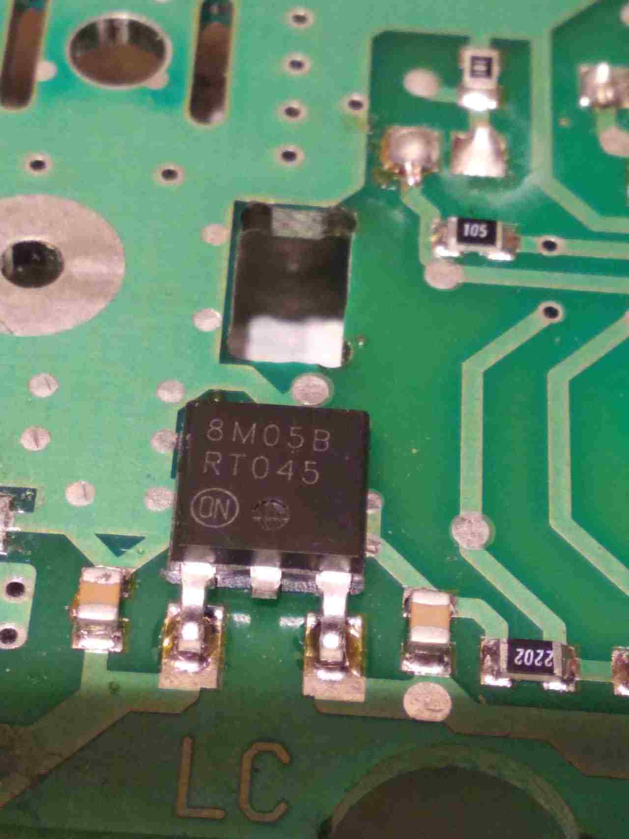

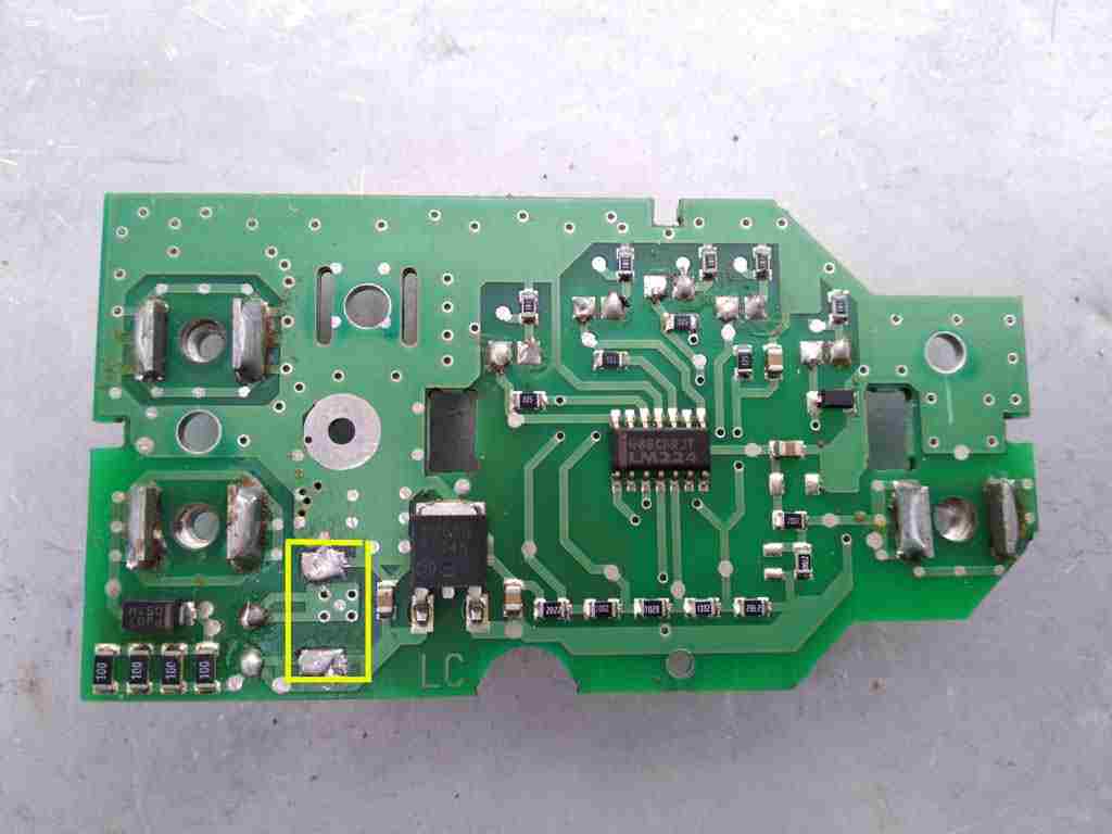

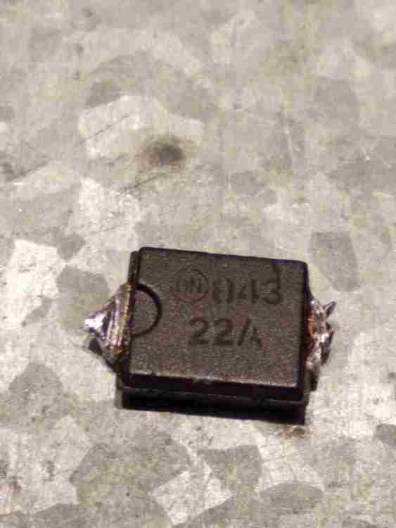

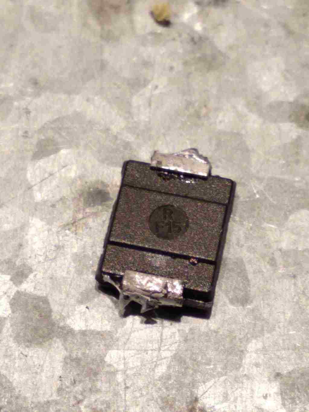

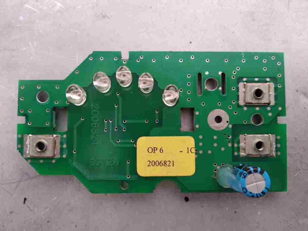

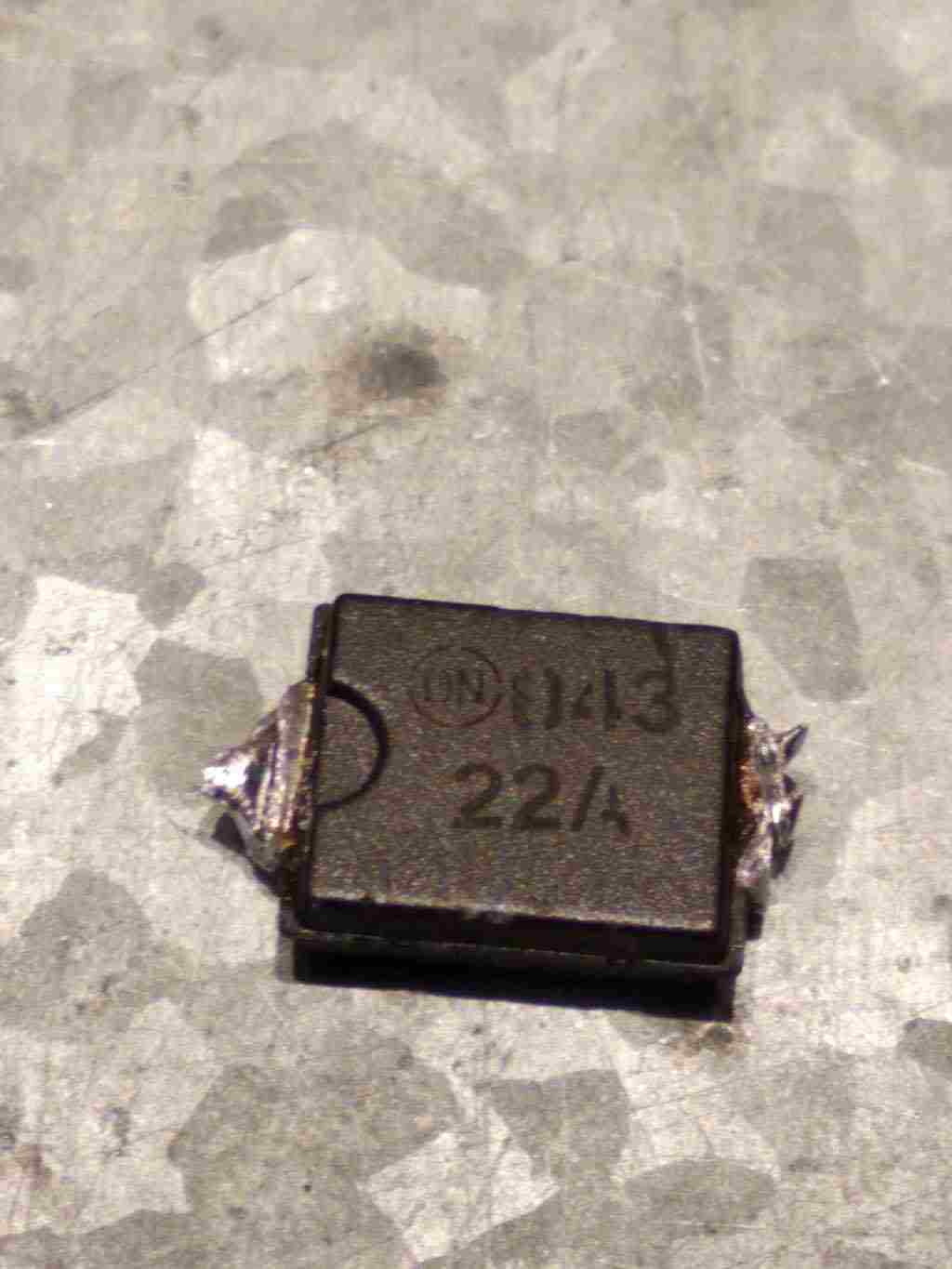

Identificazione e sostituzione componente dissaldato (diodo SMD?) - indicatore temperatura motore
Buonasera a tutti,
sono in difficoltà nel tentare di riparare questa  strumentazione che indica, attraverso l'accensione in sequenza dei vari led, la temperatura motore rilevata con la termocoppia.
Ha smesso di funzionare in quanto il componente, che presumo sia un diodo SMD, si è dissaldato autonomamente credo in seguito alle forti vibrazioni.
Visto che di elettronica ne so veramente poco/niente, sapete dirmi :
- di che componente si tratta
- se è possibile testarlo con un solo multimetro
- cosa acquistare per sostituirlo/rendere funzionante la strumentazione
PS: come notate dalla foto ho provato a risaldarlo (male) senza ottenere risultati.
Allego alcune foto riferite alla scheda e al componente interessato.
Grazie per chi avrà tempo da dedicarmi.
2 ore fa, Kryston ha scritto:
- di che componente si tratta
Diodo TVS, soppressore di transienti di tensione, modello 1.5SMC22AT3.
2 ore fa, Kryston ha scritto:
- se è possibile testarlo con un solo multimetro
Se hai la funzione test-diodi, sì, deve condurre in un verso e non nell'altro verso. Se è guasto in genere o si interrompe oppure va in cortocircuito.
2 ore fa, Kryston ha scritto:
- cosa acquistare per sostituirlo/rendere funzionante la strumentazione
Ecco, prima di acquistare qualcosa potresti provare ad alimentare la scheda senza quel diodo, ma per sapere a quale tensione ci devi dire (o fotografare meglio) cosa c'è stampigliato sull'integrato regolatore (quello sopra la scritta "LC"). 😉
Modificato: da ALLUMY
1 ora fa, ALLUMY ha scritto:
Diodo TVS, soppressore di transienti di tensione, modello 1.5SMC22AT3.
 Gaudio! Immagino si trovino solo in stock da tipo 500 pezzi nel web :unsure:
1 ora fa, ALLUMY ha scritto:
Se hai la funzione test-diodi, sì, deve condurre in un verso e non nell'altro verso. Se è guasto in genere o si interrompe oppure va in cortocircuito
Si il multimetro ha la funzione test-diodi.
Ti allego foto dell'integrato regolatore che hai chiesto. Se occorre altro chiedi pure, ho molte altre foto dei dettagli che ho evitato di inserire per non appesantire troppo il topic.
Grazie ALLUMY
8M05B è un 78M05, regolatore da 5V 500mA.
Supponendo che "ha smesso di funzionare" indichi che non si accende più, e non che sbaglia la visualizzazione, il problema dovrebbe essere nella parte alimentatore.
Il fatto che il diodo di protezione si sia staccato, non comporta nulla nel funzionamento, eccetto che non c'è più protezione da sovratensione.
Prima di tutto prova quel diodo tutto a sx:
image.png.d809334677f7ef2818ed527a76819c4a.png Che il provadiodi deve dare funzionante (conduce in un verso, ma non nell'altro).
Poi quelle quattro resistenze sotto, che essendoda 10ohm  in parallelo corrispondono a una resistenza complessiva di circa 2.5ohm.
Se quanto sopra è buono, provare che non ci sia continuità (valore di resistenza troppo basso) tra i pin laterali del regolatore 8M05B e la sua aletta (massa),
Se quanto sopra è ok, applicare l'alimentazione al circuito (12V?) e controllare che sia presente al pin a sx del solito regolatore, mentre sul pin di dx dovresti avere 5V.
Dicci i risultati di quanto sopra e poi vediamo
