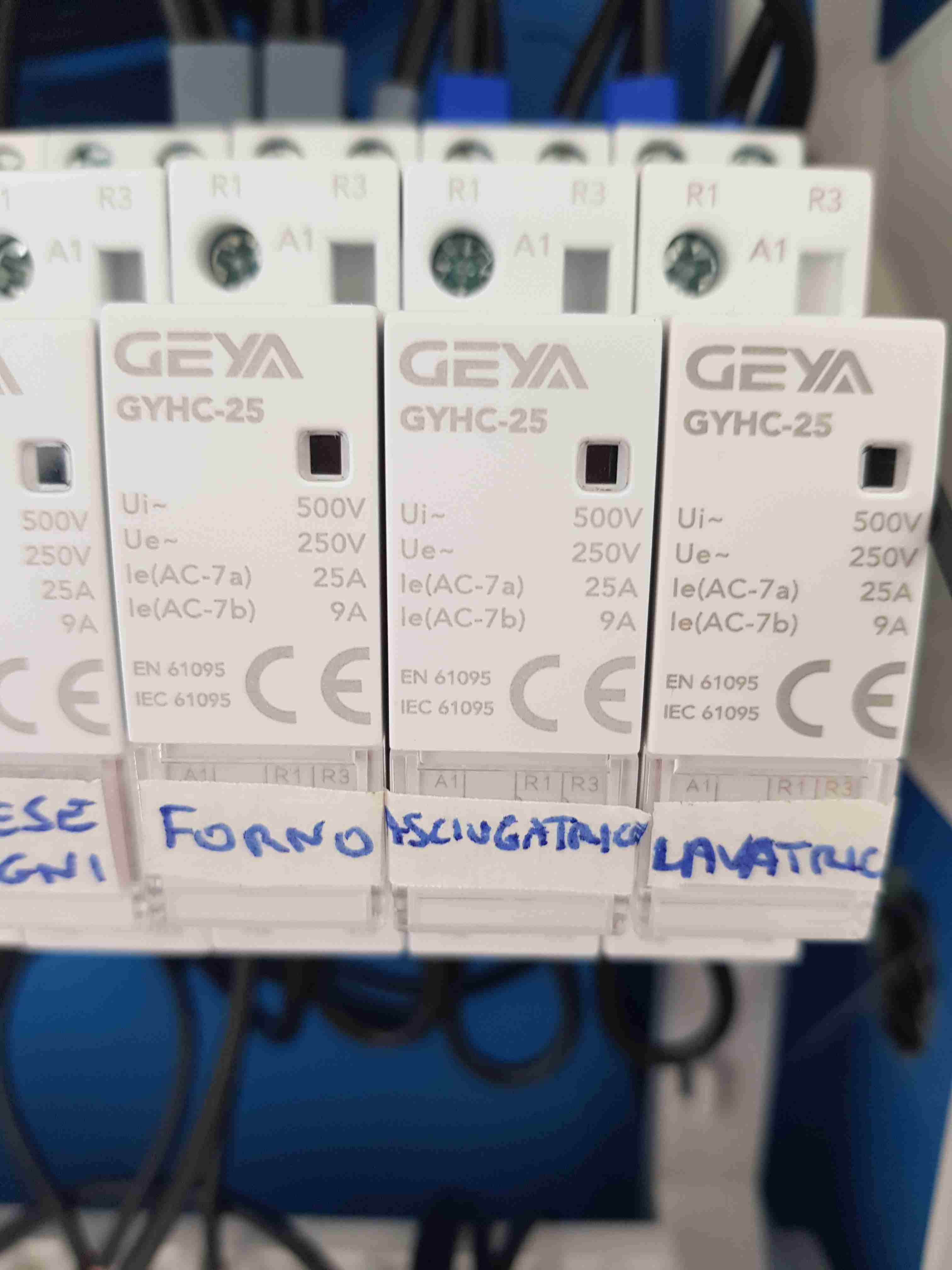

Emiliano Ray Vaughan Inserito: 25 febbraio 2024 Segnala Inserito: 25 febbraio 2024 Buonasera, volevo chiedere: ho un relè doppio scambio con 2 contatti da 8 ampere, se li accoppio in parallelo aumento la portata dell'amperaggio a 16 ampere?
Maurizio Colombi Inserita: 25 febbraio 2024 Segnala Inserita: 25 febbraio 2024 Quello di mettere in parallelo due contatti, rimane sempre un dubbio atroce. La teoria conferma la tua ipotesi che, qualche volta, viene smentita dalla pratica. Basta qualche frazione di millesimo di secondo di differenza sui contatti che la funzione parallelo va a quel paese e ti ritrovi con i 16A che passano solo da una parte... Credo che carichi sostenuti debbano sempre essere comandati da contattori adeguati, creati per quello.
Livio Orsini Inserita: 25 febbraio 2024 Segnala Inserita: 25 febbraio 2024 5 ore fa, Emiliano Ray Vaughan ha scritto: ho un relè doppio scambio con 2 contatti da 8 ampere, se li accoppio in parallelo aumento la portata dell'amperaggio a 16 ampere? Oltre a quello che ha già scritto Maurizio, che confermo, aggiungo: è praticamente certo che i 2 contatti non apriranno e chiuderanno contemporaneamente e questo è oparticolarmente dannoso all'apertura; rischi che, prima o poi,più prima che poi, il contatto che apre dopo si saldi. Inoltre quegli 8A a cosa si riferiscono? AC1? che è la cosa più facile. Questo significa che se il carico è una pura resistenza alimentata con tensione alternata, i contatti tengono correnti sino ad 8A, ma se il carico ha una discreta componente induttiva come, ad esempio, un motore allora quel contatto sopporta una corrente minore di 3A circa. Se poi il carico è alimentato in continua le cose sono ancora differenti.
Emiliano Ray Vaughan Inserita: 25 febbraio 2024 Autore Segnala Inserita: 25 febbraio 2024 (modificato) Ti spiego, devo fare disconnessione carichi in domotica, ovvero quando supero la potenza di 3kw fornita da Enel, mi devono staccare in ordine di priorità i carichi collegati. I carichi in questione sono: Forno, asciugatrice, lavastoviglie, lavatrice, Condizionatore, Asciugacapelli, ferro da stiro. In allegato la foto dei contattori, ovvio che userò un contattore per ogni carico. Vanno bene? O ci vuole qualcosa di diverso? Ho problemi di spazio e mi occorrono che occupano 1 modulo. Modificato: 25 febbraio 2024 da Emiliano Ray Vaughan
Emiliano Ray Vaughan Inserita: 25 febbraio 2024 Autore Segnala Inserita: 25 febbraio 2024 (modificato) Grazie Modificato: 25 febbraio 2024 da Emiliano Ray Vaughan
Livio Orsini Inserita: 25 febbraio 2024 Segnala Inserita: 25 febbraio 2024 Ho visto un apio di data sheet di questo prodotto, ma non riportano le classi secondo le nostre normative. Se fosse 25A in AC1 e 9A in AC3 saresti tranquillo. Tieni presente che per quanto rigurada il forno sei in AC1, mentre per tutti gli altri carichi devi considerare AC3.
max.bocca Inserita: 25 febbraio 2024 Segnala Inserita: 25 febbraio 2024 Ci sono gli ottimi Finder ad un modulo sua con bobina AC che DC. Prodotto nazionale con scheda tecnica molto dettagliata.
del_user_308960 Inserita: 25 febbraio 2024 Segnala Inserita: 25 febbraio 2024 (modificato) 18 ore fa, Emiliano Ray Vaughan ha scritto: se li accoppio in parallelo Ho messo le mani su numerosi macchinari industriali, il contatto doppio se non serve, si tende sempre a lasciarlo libero, anche quando i contatti sono molto sollecitati. Probabilmente, perché i contatti di un relay doppio non toccheranno mai nello stesso istante. Modificato: 25 febbraio 2024 da Gennar0
Livio Orsini Inserita: 26 febbraio 2024 Segnala Inserita: 26 febbraio 2024 Ho spostato la discussione nella sezione più corretta, visto che non è un problema di elettronica ma di elettrotecnica.
