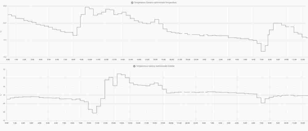

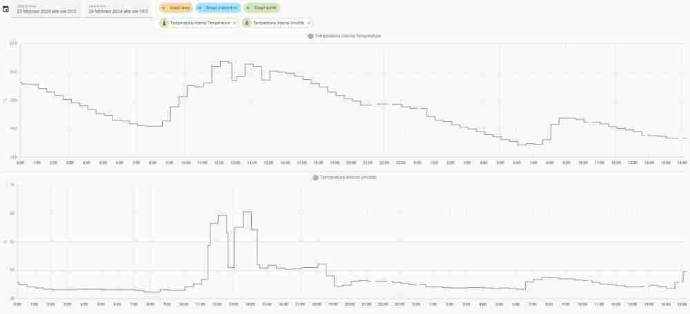

Alessandro Rossato Inserito: 25 febbraio 2024 Segnala Inserito: 25 febbraio 2024 Buongiorno, sono nuovo qui, ho una domanda che non so se sia esattamente pertinente a questo forum, però provo a chiedere comunque un vostro aiuto: con riscaldamento a pavimento acceso d'inverno abbiamo in camera matrimoniale (che si trova al 1° piano) un valore di umidità a 20-21 °C che nelle notti di pioggia arriva a sfiorare il 74-75%, in condizioni normali è comunque 69-70%, secondo voi è un valore accettabile per poter dormire? Premetto che vivo in pianura padana, l'umidità esterna è già alta di suo, però credo non sia un valore normale da avere all'interno, dato che ho anche un problema ad un ginocchio a cui sono stato operato che mi rende più sensibile al tempo... Abbiamo un tetto travato che sopra ai travi probabilmente non ho l'intercapedine (non ne ho la certezza) che lo renderebbe ventilato perchè era uno dei primi fatti così, e questo credo possa trattenere l'umidità all'interno delle camere perchè il vapore prodotto in casa sale e resta intrappolato. Voi che valori di umidità avete in casa? Esiste una soluzione per poter rimediare facilmente senza toccare il tetto? Grazie a chi vorrà rispondermi. Alessandro
Alessio Menditto Inserita: 25 febbraio 2024 Segnala Inserita: 25 febbraio 2024 Io se potessi vorrei avere il 90% di umidità relativa in casa, i polmoni ringraziano sempre.
Alessandro Rossato Inserita: 25 febbraio 2024 Autore Segnala Inserita: 25 febbraio 2024 Beh, sopra il 70% inizi ad avere muffe, problemi di rinite allergica e altri casini simili a lungo andare... Non so che utilità possa avere ai polmoni 😕
Alessio Menditto Inserita: 25 febbraio 2024 Segnala Inserita: 25 febbraio 2024 Ovviamente non devono esserci muffe, i polmoni e tutto l’apparato respiratorio soffrono l’ambiente secco, più è umido nei limiti che non si danneggiano altre cose meglio è (per me). Va garantito comunque il ricambio di aria, altrimenti le nostre case diventano camere a gas.
click0 Inserita: 25 febbraio 2024 Segnala Inserita: 25 febbraio 2024 1 ora fa, Alessandro Rossato ha scritto: Esiste una soluzione per poter rimediare facilmente senza toccare il tetto? si lascano aperte le finestre di giorno (8-10 ore) di notte di scalda l'ambiente e l'umidità scende...
reka Inserita: 25 febbraio 2024 Segnala Inserita: 25 febbraio 2024 onestamente, mentre ci si dorme dentro non mi sembra molto 70% o giù di lì, invece a 20/21 gradi proprio non riuscirei a dormire.
Alessandro Rossato Inserita: 25 febbraio 2024 Autore Segnala Inserita: 25 febbraio 2024 @click0 Lo facciamo già quando possibile e anche per tante ore, ma una volte chiuse le finestre non cambia niente, quando arriva sera in 2-3 ore l'umidità arriva sempre allo stesso livello (ho una sveglia digitale con sensore di umidità in camera).
click0 Inserita: 25 febbraio 2024 Segnala Inserita: 25 febbraio 2024 aumenta le ore di apertura e alza la temperatura in casa...
reka Inserita: 26 febbraio 2024 Segnala Inserita: 26 febbraio 2024 davvero la soluzione al 70% di umidità è dormire in ambiente più caldo di 20/21°? la muffa non è sana ma non è detto che ci sia questo problema, l'umidità in se no; però dormire troppo al caldo sono sicuro che non sia consigliato. io se a fine stagione non vedessi zone particolarmente inumidite, negli angoli, vicino al serramento esterno, nelle nicchie, non mi farei problemi. se proprio voglio l'umidità controllata e non ci riesco col normale ricambio d'aria valuterei una vmc puntiforme che probabilmetne alla fine viene a costare meno che far diventare una sauna la camera da letto.
Livio Orsini Inserita: 26 febbraio 2024 Segnala Inserita: 26 febbraio 2024 18 ore fa, Alessandro Rossato ha scritto: quando arriva sera in 2-3 ore l'umidità arriva sempre allo stesso livello (ho una sveglia digitale con sensore di umidità in camera). Metti un deumidificatore. Io ne ho uno in cucina ed uno in bagno. Nel giro di <1h l'umidità da 80% scende a 50% circa.
drn5 Inserita: 26 febbraio 2024 Segnala Inserita: 26 febbraio 2024 Ma a parte la radiosveglia che indica il 75% che problemi riscontri? Lenzuola umide? Condensa sui vetri? Nella mia camera da letto ho circa il 65-67%.. qualche macchietta di muffa saltuaria negli angoli per ponti termici che rimuovo con un po' di candeggina... Se la trovi fastidiosa l'unica soluzione è deumidificare., certo non con quelle baracche a cella di Peltier, ma con uno di quei deumidificatori piccini col compressore..
Nik-nak Inserita: 26 febbraio 2024 Segnala Inserita: 26 febbraio 2024 Questi sono i valori che ho nella mia stanza:
click0 Inserita: 26 febbraio 2024 Segnala Inserita: 26 febbraio 2024 In questo momento, Nik-nak ha scritto: Questi sono i valori che ho nella mia stanza: in che zona d'Italia ti trovi ??
click0 Inserita: 26 febbraio 2024 Segnala Inserita: 26 febbraio 2024 (modificato) 4 ore fa, reka ha scritto: davvero la soluzione al 70% di umidità è dormire in ambiente più caldo di 20/21°? la muffa non è sana ma non è detto che ci sia questo problema, l'umidità in se no; però dormire troppo al caldo sono sicuro che non sia consigliato. no, ma modifica la percentuale di umidita nell'aria... Aprire la finestra 8-10 ore, vuol dire, raffreddare l'ambiente e portarlo a una temperatura prossima a quella esterna (5 10 0 -10 gradi centigradi) Se parto da una temperatura di 5-10 gradi (anche se fosse al 99% di umidita), alzando poi la temperatura, senza apportare umidita, ho una riduzione della percentuale di umidita ambiente, dal 70-80-90% 5° gradi di partenza, cala in base a quanto aumento la temperatura dell'aria e si ricuce a 30-40% (a 20-25° ) Modificato: 26 febbraio 2024 da click0
Nik-nak Inserita: 26 febbraio 2024 Segnala Inserita: 26 febbraio 2024 54 minuti fa, click0 ha scritto: in che zona d'Italia ti trovi ?? Parma
click0 Inserita: 26 febbraio 2024 Segnala Inserita: 26 febbraio 2024 3 minuti fa, Nik-nak ha scritto: Parma onestamente... molto più strani i tuoi di "dati", rispetto al 70% di Alessandro Rossato ( sempre se non hai una Vmc attiva nell'orario notturno)
Alessio Menditto Inserita: 26 febbraio 2024 Segnala Inserita: 26 febbraio 2024 Io non ho capito se Alessandro tiene il riscaldamento a pavimento acceso 24/24, perché qui non stiamo parlando di un impianto a termosifoni ma a pavimento, e non ho capito nemmeno se l’igrometro segna giusto, io in alcuni negozi di ottica ho visto esposti igrometri anche di marca e dall uno all altro c’erano differenze.
Nik-nak Inserita: 26 febbraio 2024 Segnala Inserita: 26 febbraio 2024 2 ore fa, click0 ha scritto: onestamente... Non ho una VMC. Questi sono i dati rilevati, dal sensore(umidità/temperatura) posto sopra al cronotermostato della caldaia, sensore con display, che si differenzia di 0.1/0.2 gradi rispetto al cronotermostato, e dove i picchi di umidità, coincidono con il fornello a pieno regime(cucina e sala in open frame). Questa sera installo lo stesso sensore che ho in camera, giù in taverna, l'ambiente più umido della casa, dove il riscaldamento non è attivo, e vedo i dati rilevati.
click0 Inserita: 26 febbraio 2024 Segnala Inserita: 26 febbraio 2024 3 minuti fa, Nik-nak ha scritto: Non ho una VMC. quindi dati molto più strani in un ambiente, con presenza di persone, ci si attende un aumento dell'umidità, perché, ogni persona emette circa 40-50 g/h (a riposo) di vapore acqueo una camera matrimoniale "usata" 6 ore, da 2 persone, ha circa 480 grammi di vapore acqueo in più Si dovrebbe notare, un aumento percentuale, durante le ore notturne dato da questo vapore in più. Nei tuo grafici, il valore percentuale addirittura scende...
Nik-nak Inserita: 26 febbraio 2024 Segnala Inserita: 26 febbraio 2024 6 minuti fa, click0 ha scritto: il valore percentuale addirittura scende... Considera che si dorme con la porta della camera aperta, ed in queste sere, si è scostata leggermente la porta finestra della camera, durante la notte.
Alessandro Rossato Inserita: 9 marzo 2024 Autore Segnala Inserita: 9 marzo 2024 Il 26/2/2024 alle 13:54 , Alessio Menditto ha scritto: Io non ho capito se Alessandro tiene il riscaldamento a pavimento acceso 24/24, perché qui non stiamo parlando di un impianto a termosifoni ma a pavimento, e non ho capito nemmeno se l’igrometro segna giusto, io in alcuni negozi di ottica ho visto esposti igrometri anche di °marca e dall uno all altro c’erano differenze. Sì, riscaldamento sempre acceso a temperatura costante (non ho la programmazione oraria, sugli impianti a pavimenti non è consigliabile), per quanto riguarda il sensore di umidità non saprei dire, però l'ho portato in altre 2 case da parenti e abbiamo visto che difficilmente sale sopra il 65% nelle camere... Tanto per dirvi l'altra sera avevamo il 78%, vero è che piove da giorni nelle mai zona ma è difficile dormire a sti valori... @Livio Orsini A volte attacco il condizionatore che ha anche funzione deumidificatore (nelle ore serali), ho visto che al massimo porta giù un 5% di umidità, meglio di niente ma non è sufficiente secondo me...
Livio Orsini Inserita: 9 marzo 2024 Segnala Inserita: 9 marzo 2024 (modificato) 3 ore fa, Alessandro Rossato ha scritto: A volte attacco il condizionatore No ci vuole proprio un apparecchio specifico. Evita l'acquisto dei piccoli deumidificatori a cella di peltier: son soldi buttati. Bisogna acquistare un buon apparato a compressore meccanico; costano dai 200€ ai 300€ ed oltre, ma già con poco più di 200€ acquisti un apparecchio valido. Se l'apparecchio è valido ti abbatte abbastanza velocemente l'umidità. Modificato: 9 marzo 2024 da Livio Orsini
Adelino Rossi Inserita: 9 marzo 2024 Segnala Inserita: 9 marzo 2024 Quote No ci vuole proprio un apparecchio specifico. Livio, confermo quanto dici. Ho la camera da letto che mi da problemi di umidità ambiente abbastanza elevata. Da quest'anno ho installato un deumidificatore specifico ed è un altro mondo. L'umidita la controllo agevolmente entro i 50-55%. Il confort è notevolmente migliorato. Con la funzione notturna e il set automatico può rimanere acceso anche la notte con funzionamento abbastanza silenzioso. Consumo 300watt circa in modo normale ma avendo un regolatore automatico, non lavora in modo continuo. Per la condensa ho applicato un tubo di scarico e un contenitore esterno da 10 litri. E' vero che c'è un consumo elettrico abbastanza importante ma il cambiamento è evidente. Per il 2024 devo programmare la coibentazione interna delle pareti.
Alessandro Rossato Inserita: 21 gennaio 2025 Autore Segnala Inserita: 21 gennaio 2025 Scusate il ritardo della risposta, è arrivato l'inverno e il problema si presenta di nuovo... Alla fine ho messo su 2 di questi: https://www.tecnosystemi.com/professionista/prodotti/applyco/recuperatori-di-calore-statici-localizzati/pico-hp2-wi-aspiratore-estrattore-statico-con-recupero-di-calore-a-parete-e-con-alimentatore-esterno-o-ad-incasso?related=1&origin=https%3A%2F%2Fwww.tecnosystemi.com%2Fprofessionista%2Fprodotti%2Fapplyco%2Frecuperatori-di-calore-statici-localizzati Sostituiscono l'apertura delle finestre in casa e, con il recupero di calore non raffreddano più di tanto l'ambiente... Qualcosa meglio come valore di umidità durante la notte, non bene come sperato però. Ma da un sopralluogo dicono che c'è il tetto da rifare, tegole rotte e guaina rotta in più punti... Secondo me è per quello che durante la notte l'umidità esterna entra in casa portando l'umidità a valori tanto alti, era un problema che non avevamo fino a qualche anno fa...
click0 Inserita: 21 gennaio 2025 Segnala Inserita: 21 gennaio 2025 10 minuti fa, Alessandro Rossato ha scritto: non bene come sperato però. e non ci si poteva aspettare altrimenti, da un dispositivo che recupera anche l'umidità i flussi sono realizzati nello stesso pacco di recupero ma con flusso inverso durante la fase di immissione aria (aria esterna che entra) l'umidità ceduta al pacco viene recuperata e ceduta al flusso aria che entra...
