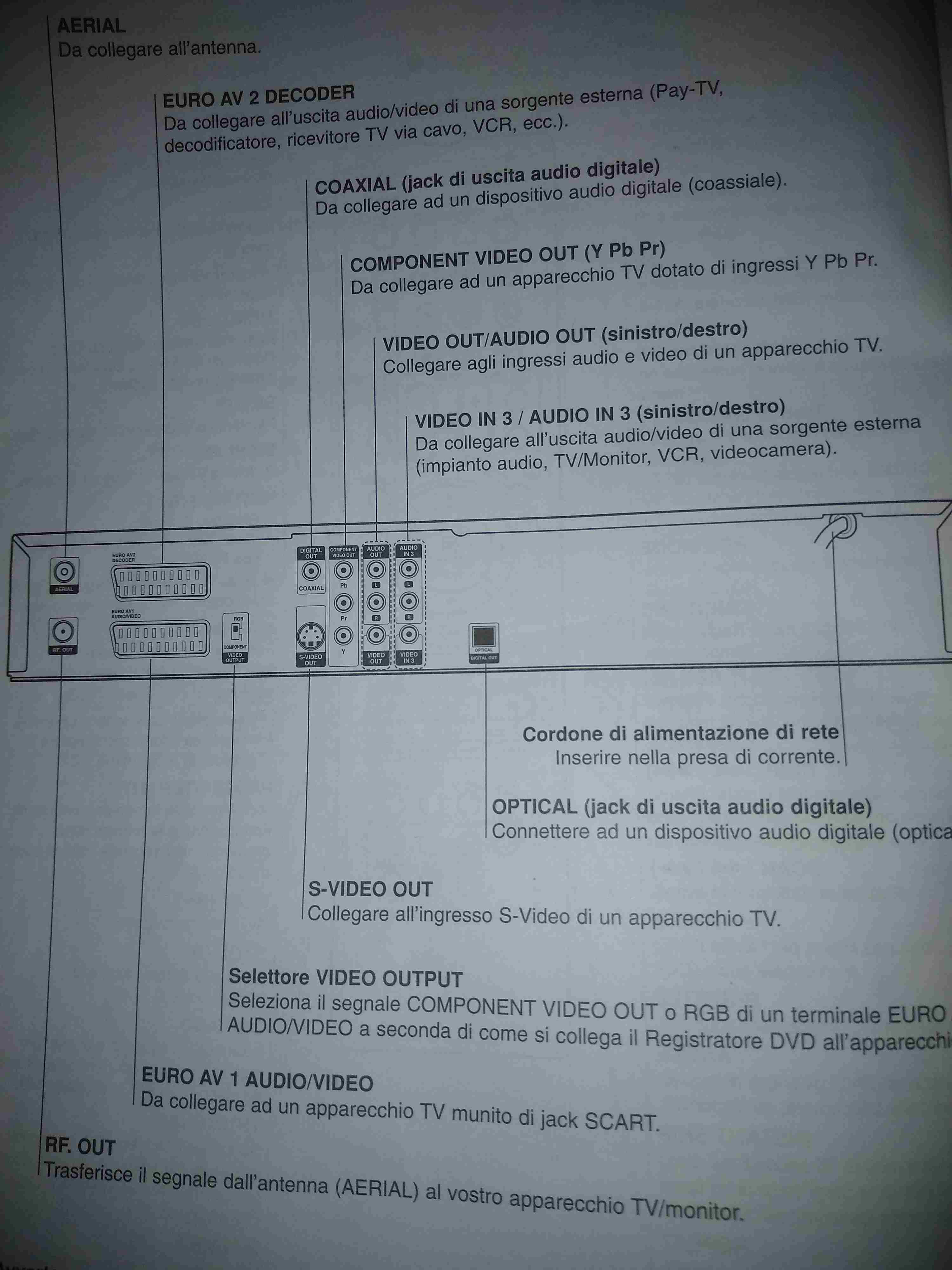

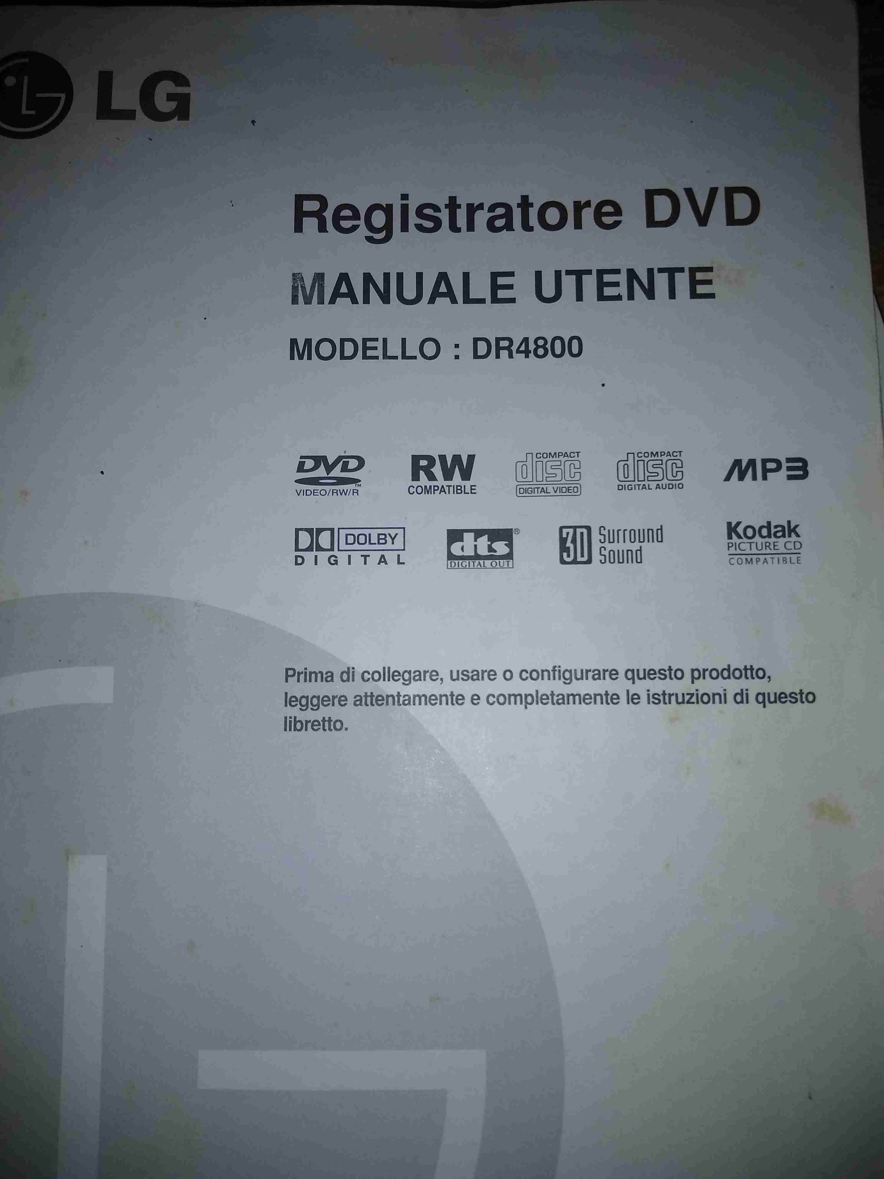

cosmo62 Inserito: 28 febbraio Segnala Share Inserito: 28 febbraio (modificato) Salve, volevo chiedere se è possibile creare una uscita hdmi dal recorder DVD lg DR 4800 che non c'è l'ha per lo smart TV.philips 43put6162 Inserendo all'interno un modulo hardware. Non l'ho mai smontato, ma ho aperto qualche gruppo ottico di lettore DVD dove c'è un connettore a più piste che si sfila per pulirlo e ripristinando i collegamenti. Quindi la mia richiesta è se è possibile sul bus dati digitali del masterizzatore creare un uscita HDMI. Il masterizzatore legge tutti i DVD-r masterizzati da lui e da quelli della sua generazione, che paradossalmente.non riesco a leggere invece dal DVD esterno del portatile con windows10, (da errore directory) che pure si collega HDMI allo smart TV. Modificato: 28 febbraio da cosmo62 Link al commento Condividi su altri siti More sharing options...
patatino59 Inserita: 29 febbraio Segnala Share Inserita: 29 febbraio (modificato) Senza uno schema di un prodotto analogo, dotato di presa HDMI nativa, e una buona esperienza hardware, dubito che si possa fare quello che chiedi. Anche se esistesse, avrebbe anche un menu e un firmware totalmente riscritto. Fermo restando che la risoluzione finale sarà quella nativa (576i) , potresti facilmente convertire il segnale component con un adattatore HDMI esterno. Se poi ne trovi uno con ingresso audio digitale potresti anche portare in HDMI i 5+1 canali registrati in DTS. Puoi ottenere la stessa qualità con un convertitore S-video. Convertendo il videocomposito, invece, avresti una pessima immagine finale. Modificato: 29 febbraio da patatino59 Link al commento Condividi su altri siti More sharing options...
cosmo62 Inserita: 29 febbraio Autore Segnala Share Inserita: 29 febbraio Grazie della risposta, non ho capito tutto, ma il tv ha un ingresso component video y pr pb devo ancora provare questo collegamento e la sua qualità. Per arrivare invece a una qualità hdmi , scartando l'ipotesi di acquistare adattatore scart hdmi che mi dicono non migliora la qualitáa, se non é compatibile un portatile con win10, molto probabilmente con un portatile con windws inferiore e DVD esterno riesco a leggere i dvd-r tutti, ma il masterizzatore LG non riuscirei a migliorarlo.quindi abbandonarlo. Link al commento Condividi su altri siti More sharing options...
patatino59 Inserita: 29 febbraio Segnala Share Inserita: 29 febbraio (modificato) 2 ore fa, cosmo62 ha scritto: non ho capito tutto Cosa non hai capito ? 2 ore fa, cosmo62 ha scritto: il tv ha un ingresso component Ottimo, è esattamente il massimo possibile per i tuoi apparecchi. (TV e DVD) Il collegamento Component raggiunge la qualità Full-HD, ed è l'ultimo collegamento analogico più semplice e performante, subito prima del VGA 2 ore fa, cosmo62 ha scritto: Per arrivare invece a una qualità hdmi HDMI è un tipo di collegamento digitale, e la qualità è sempre quella della sorgente. Non puoi tirare fuori dettagli full-hd se non ci sono in pal, e chi dichiara Upscaling miracoloso mente, come certi polizieschi che riescono a leggere una targa sfuocata con un software favoloso ! 2 ore fa, cosmo62 ha scritto: se non é compatibile un portatile con win10 Non ho capito cosa c'entra con il collegamento DVD-TV, spiegati meglio. Una interfaccia di conversione di segnale non richiede il collegamento di un PC Se devi acquisire su PC ci sono apposite interfacce USB, e loro software applicativo. Modificato: 29 febbraio da patatino59 Link al commento Condividi su altri siti More sharing options...
cosmo62 Inserita: 29 febbraio Autore Segnala Share Inserita: 29 febbraio 1 ora fa, patatino59 ha scritto: Cosa non hai capito ? ................. "Se poi ne trovi uno (?)con ingresso audio digitale potresti anche portare in HDMI i 5+1 canali registrati in DTS.(?) Puoi ottenere la stessa qualità con un convertitore S-video.(?) 6 ore fa, patatino59 ha scritto: 1 ora fa, patatino59 ha scritto: Non ho capito cosa c'entra con il collegamento DVD-TV, spiegati meglio. Una interfaccia di conversione di segnale non richiede il collegamento di un PC Se devi acquisire su PC ci sono apposite interfacce USB, e loro software applicativo. Ti spiego: in un negozio pensavo di acquistare sia un lettore dvd da tavolo con uscita HDMI che un masterizzatore DVD per il mio portatile Dell con Windows 10, che a volte collego HDMI al televisore per vedere in alta risoluzione qualche film. Ho rinunciato a comprare il lettore dvd da tavolo perché ho pensato che con il DVD esterno collegato al computer potessi leggere tutti i DVD vecchi masterizzati dvdr dvdrw+-; invece dopo comprato, il DVD esterno non legge i DVD vecchi per il sistema operativo Windows 10. Mentre il sistema operativo che c'ho sul PC fisso Windows professional li legge tranquillamente. Quindi mi basterebbe trovare un portatile con Windows professional o similari e collegarlo fisso al televisore HDMI per vedere i video dal DVD portatile Link al commento Condividi su altri siti More sharing options...
