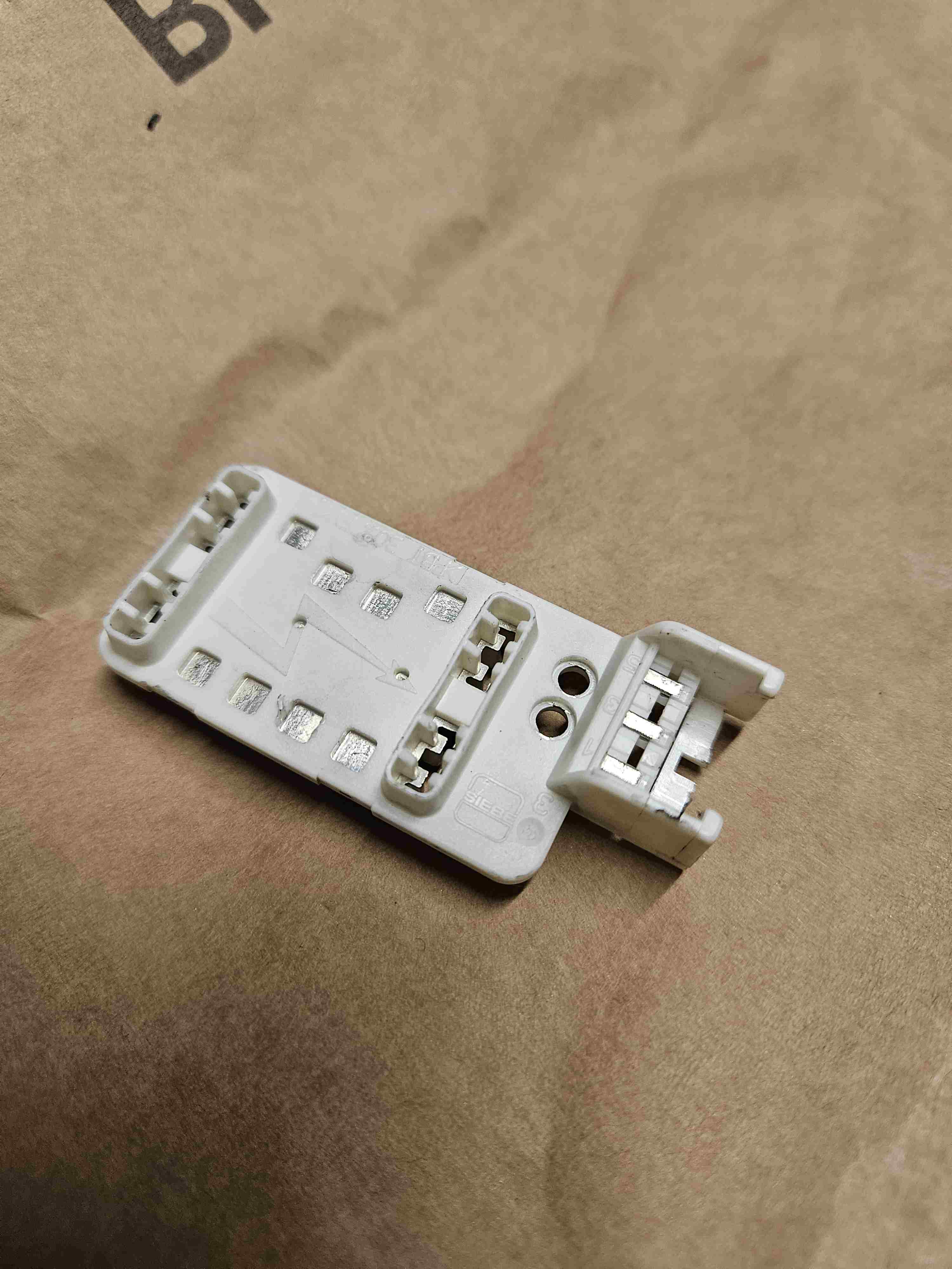

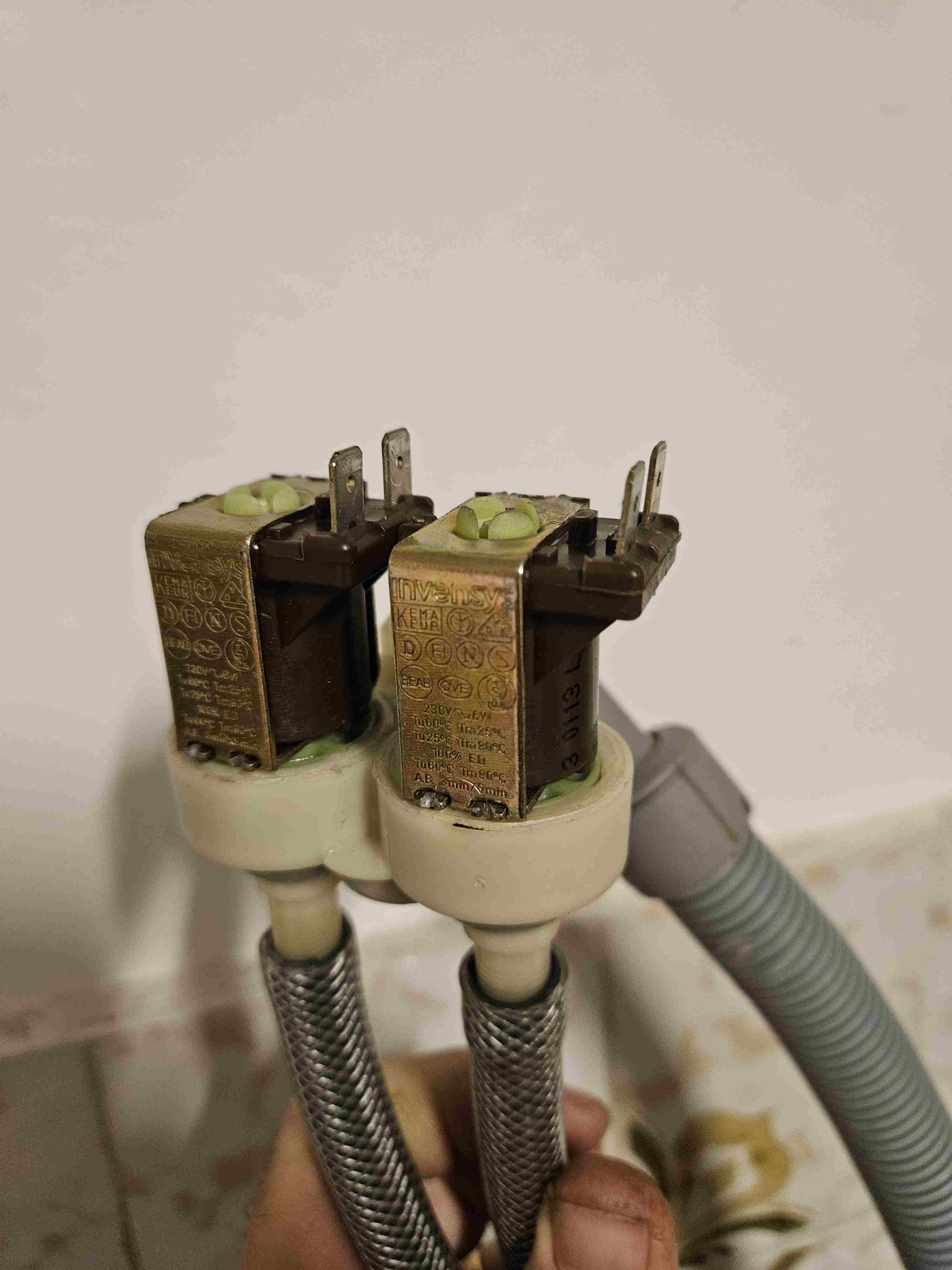

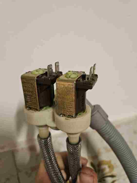

Vregos Inserita: 27 marzo 2024 Autore Segnala Inserita: 27 marzo 2024 Credo di sì, devo solo fare un cavo di alimentazione ..... per vedere se funzionano? Dici che la misurazione con il tester non è affidabile?
Stefano Dalmo Inserita: 27 marzo 2024 Segnala Inserita: 27 marzo 2024 Ti dice solo se la bobina non è interrotta , ma non se funziona o se è tappato il condotto antistante verso la tramoggia . ci vuole orecchio e sensibilità al tocco , per verificarlo con il normale funzionamento . Come faccio io. , ma non so le tue capacità , per cui per essere certo che tu veda bene lo stato della valvola devi fare come ti ho detto .
Vregos Inserita: 27 marzo 2024 Autore Segnala Inserita: 27 marzo 2024 Ok, la provo a banco magari? Collegando l'acqua , poi alimento e vedo se l'elettrovalvola apre...... Intanto grazie 1000
Vregos Inserita: 27 marzo 2024 Autore Segnala Inserita: 27 marzo 2024 Mi è anche venuto il dubbio che la tramoggia sia ostruita..
Vregos Inserita: 30 marzo 2024 Autore Segnala Inserita: 30 marzo 2024 Questa è la piastrina che collega assieme le 2 elettrovalvole, non so se ha funzione di fusibile, comunque un polo è interrotto. Di conseguenza l'acqua esce da una sola parte
Vregos Inserita: 30 marzo 2024 Autore Segnala Inserita: 30 marzo 2024 Collegando direttamente le elettrovalvole alla 220 quella funzionante parte, mentre collegata allo spinotto della lavatrice non parte.
Stefano Dalmo Inserita: 30 marzo 2024 Segnala Inserita: 30 marzo 2024 (modificato) 1 ora fa, Vregos ha scritto: Collegando direttamente le elettrovalvole alla 220 quella funzionante parte, mentre collegata allo spinotto della lavatrice non parte. Scusa , ma perché parli di quella funziona nte ? Forse volevi dire quella NON funzionante , con linea esterna parte ? La piastra non ha fusibili . ci arrivano tre cavi, uno è comune ad entrambe le valvole e degli altri due , uno va su una valvola e l’altro va sull’altra. Modificato: 30 marzo 2024 da Stefano Dalmo
Stefano Dalmo Inserita: 30 marzo 2024 Segnala Inserita: 30 marzo 2024 1 ora fa, Vregos ha scritto: Collegando direttamente le elettrovalvole alla 220 quella funzionante parte, mentre collegata allo spinotto della lavatrice non parte. Controlla se c’è continuità con il tester seguendo la spiegazione di cui sopra , tra spinotto e inseritori sulla piastra , se c’è continuità , la scheda non invia tensione .
Vregos Inserita: 31 marzo 2024 Autore Segnala Inserita: 31 marzo 2024 No no, quella non funzionante non parte perché la piastra che le collega è interrotta, a banco ho tolto la piastra e provandone una per volta funzionano entrambe. Ok, provo la continuità tra spinotto e inseritori
Vregos Inserita: 29 aprile 2024 Autore Segnala Inserita: 29 aprile 2024 Eccomi qua, in questo tempo in cui non ho scritto ho atteso la nuova elettrovalvola, dopo averla installata la lavatrice funzionava ma....... ed ecco il punto cruciale, non caricava più acqua ..... ho fatto alcuni test, tipo staccare il tubo del pressostato e soffiare dentro durante il lavaggio..... così partiva la pompa di scarico ma continuava imperterrita a non caricare acqua Così mi è venuto il dubbio che ci fossero problemi sulla scheda, ed ho controllato con lente di ingrandimento le piste..... proprio in concomitanza dell'attacco spinotto della elettrovalvola c'era un tratto di pista bruciata, ed un componente poco più in là esploso...... potrebbe anche essere che sia stata colpa mia nei vari attacca e stacca lo spinotto della elettrovalvola che abbia fatto qualche contratto ...Perché in effetti una volta mi è scappato il cavo di mano, così l'ho portata ad un amico che si occupa di riparazione schede elettroniche, mi ha sostituito il componente e ripristinato la pista dicendomi però che c'era in dubbio il buono stato del processore. Riparata la scheda e reinstallata , subito sembra funzionare ma poi mi accorgo che carica acqua in continuo..... non c'è verso di farla smettere e credo che se non la fermassi io manualmente adesso sarebbe ancora in funzione con il lavaggio. Finale della storia, ho acquistato una nuova lavatrice. Ci ho rimesso qualche soldo ma ho imparato qualcosa Vi ringrazio tantissimo per la disponibilità i consigli e l'aiuto che mi avete dato. Comunque la mia vecchia lavatrice ha 25 anni di onorato servizio alle spalle. Non credo che succederà di nuovo. Grazie ancora a tutti
