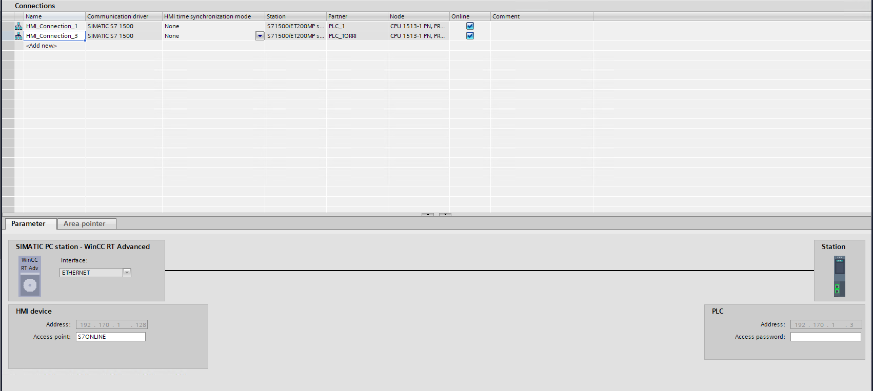

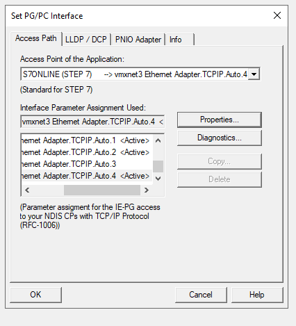

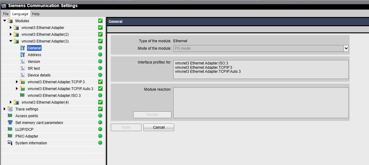

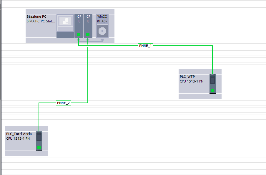

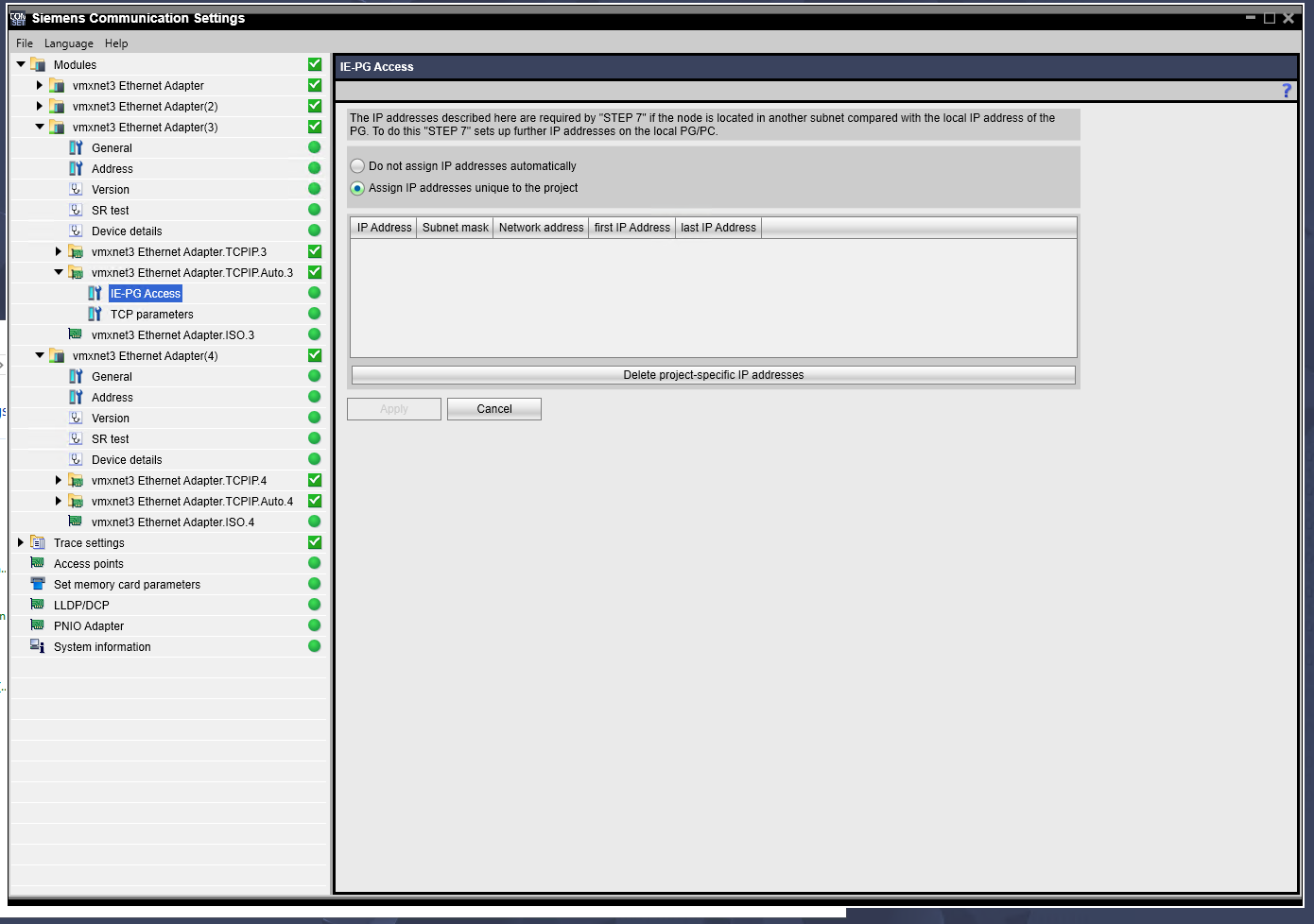

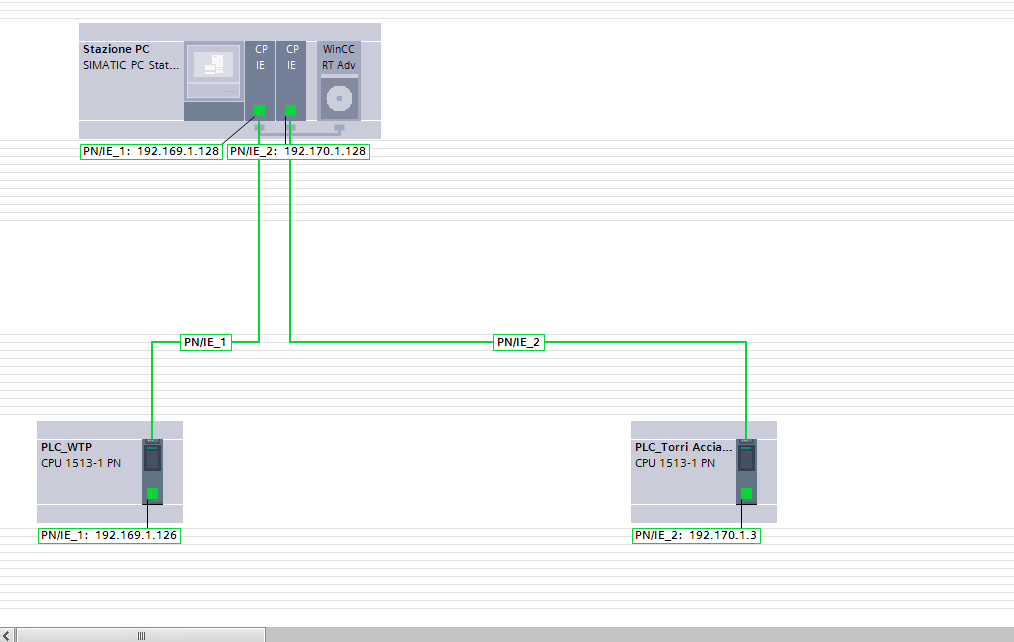

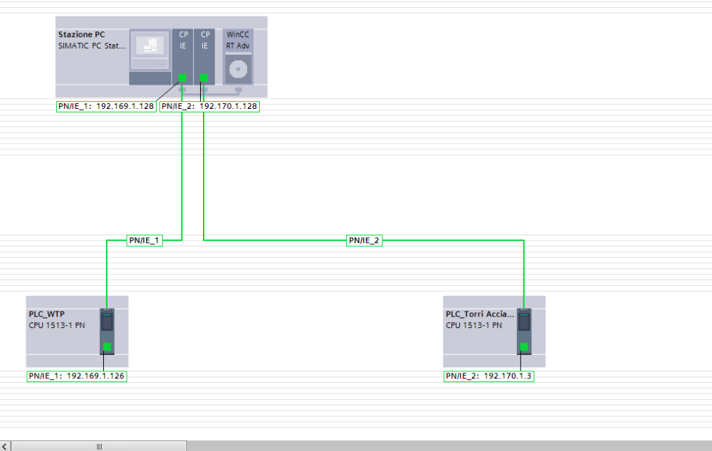

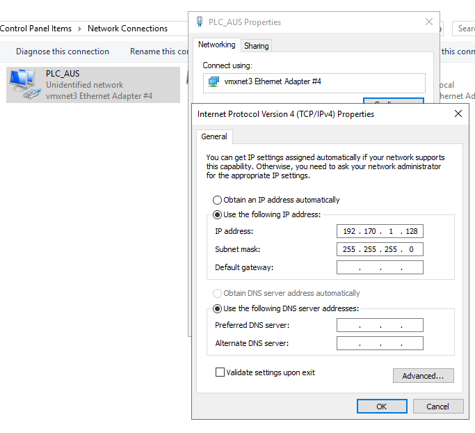

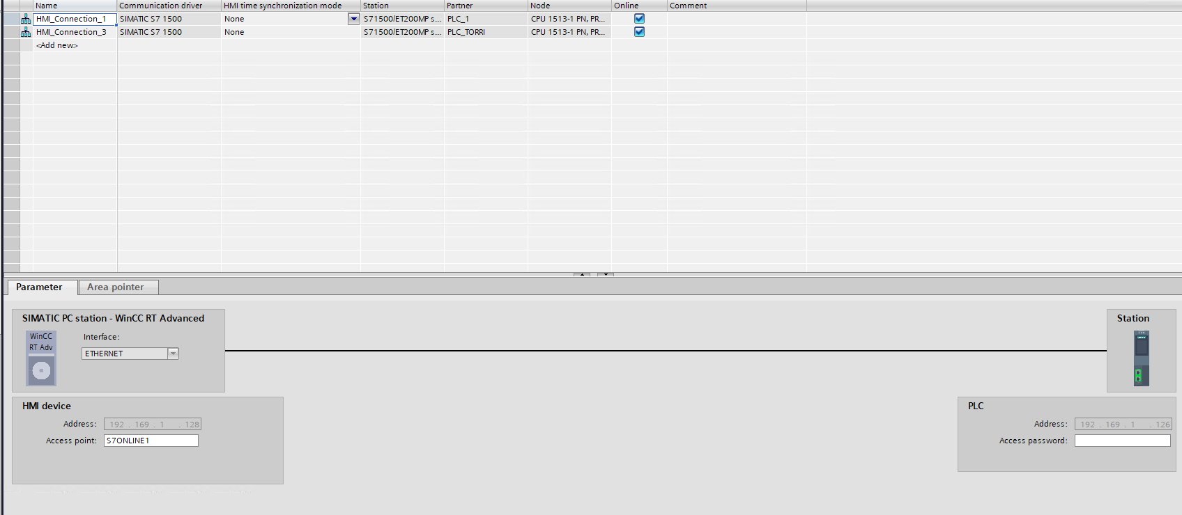

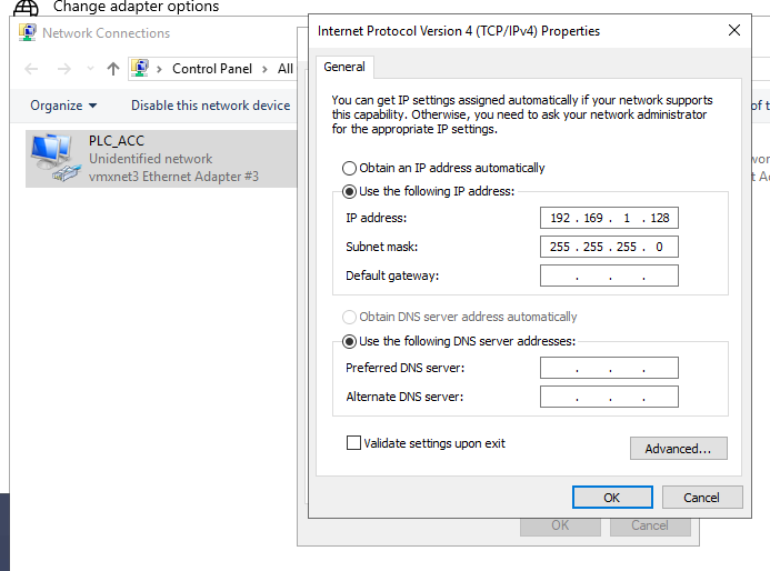

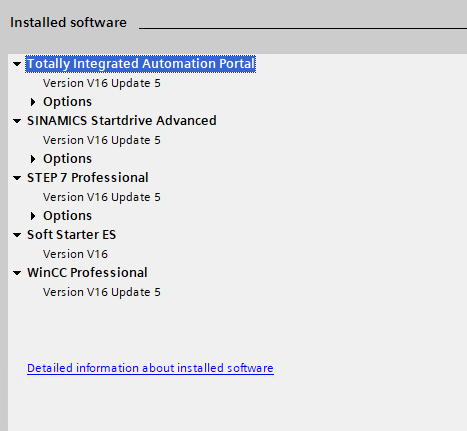

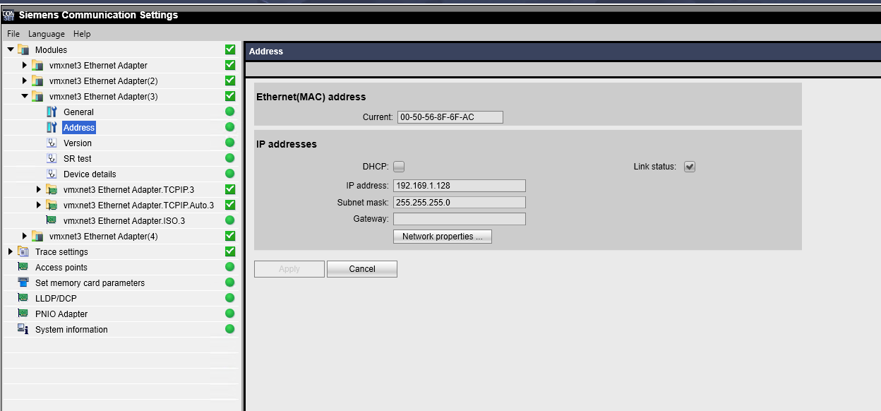

Problema con progetto Stazione PC station (Wincc RT Advanced)
Ciao ho un problema con un progetto di supervisione di vari impianti.
Quando avevo un PLC con TIA PORTAL Riuscivo a vedere la supervisione, una volta aggiunto un secondo plc ho avuto problemi.
I 2 PLC sono su due reti diverse, il mio progetto di supervisione è fatto su una macchina virtuale che possiede gli indirizzi IP per le 2 RETI.
Un PLC Funziona L'altro no.
Ho sbagliato qualcosa?
Grazie in anticipo e spero di essere stato chiaro
dina_supertramp
Ciao,
Immagino che tu abbia impostato due schede alla tua macchina virtuale, e sulla stessa sia installato il runtime WinCC Advanced.
la prima 192.168.1.28
la seconda 192.170.1.128
Allega la schermata del TIA dove configuri le connessioni del runtime ai due PLC, che la verifichiamo.
Dovrai avere due connessioni che come punto di accesso avranno entrambi "S7ONLINE" e come interfaccia "ETHERNET"
(Albero di progetto --> HMI --> Connessioni)
Fatto ciò vai nel pannello di controllo di windows e verifica che l'interfaccia PG/PC sia impostata su S7ONLINE
Modificato: da dina_supertramp
Se sulla macchina virtuale hai 1 scheda di rete con impostati i 2 indirizzi IP allora devi avere le 2 connessioni entrambe come punto d'accesso "S7ONLINE"
Se invece hai 2 schede separate ognuna con il suo indirizzo IP allore devi creare un secondo punto d'accesso.
Per la creazione/gestione dei punti d'accesso vai in Pannello di controllo > Comunication Setting
Nell'albero di sinistra seleziona "Punti di accesso". Da li puoi associare le schede di rete ai punti d'accesso, crearne di nuovi o eliminarli.
ECCO LE IMPOSTAZIONI MESSE SULLA MIA MACCHINA VIRTUALE
image.thumb.png.8de174d835f86337df200dc0aee54084.pngScreenshot2024-03-05163021.thumb.png.54f08f085737da5542089d92642b51c6.pngScreenshot2024-03-05163038.png.72f6427454aa286ddc317c528a88bb18.pngScreenshot2024-03-05163148.png.5975d219b2343d7bff5d357ec2ad7063.pngScreenshot2024-03-05163216.png.34b0ea7c36218a5948034ced89301047.pngScreenshot2024-03-05163236.png.5480eb63fa5a4713b492ec2762b22857.png
Grazie mille p.Fabio non sapevo si facesse così.... ORA FUNZIONA
