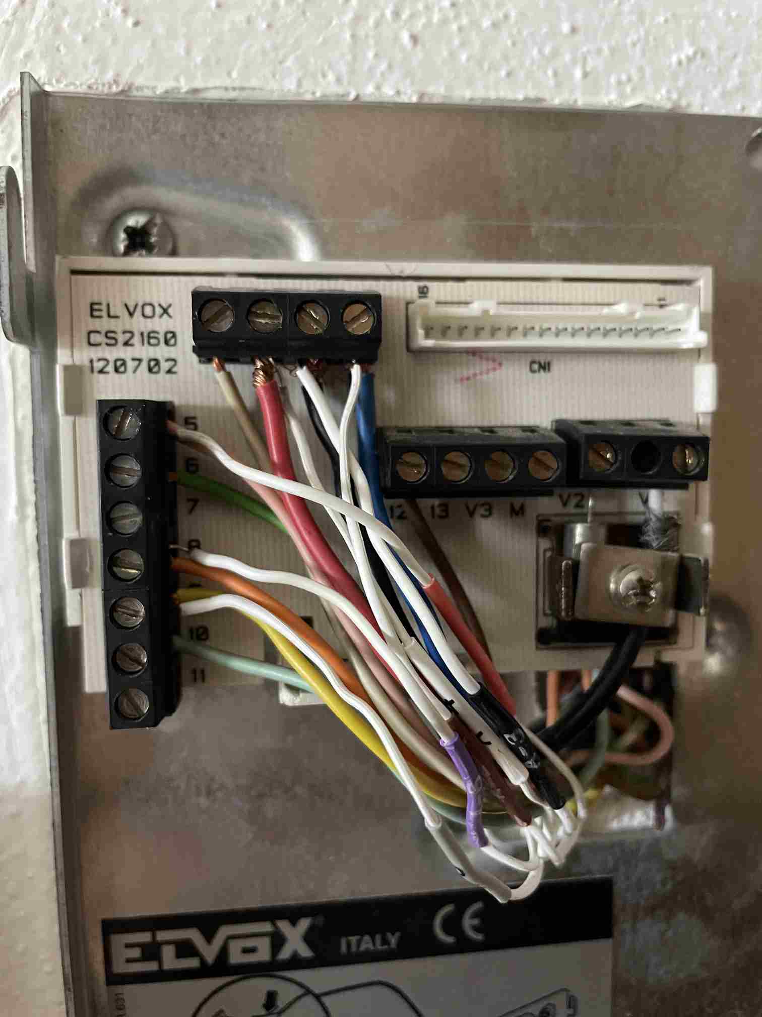

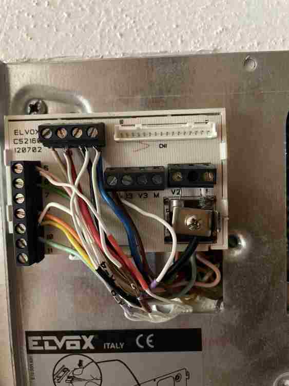

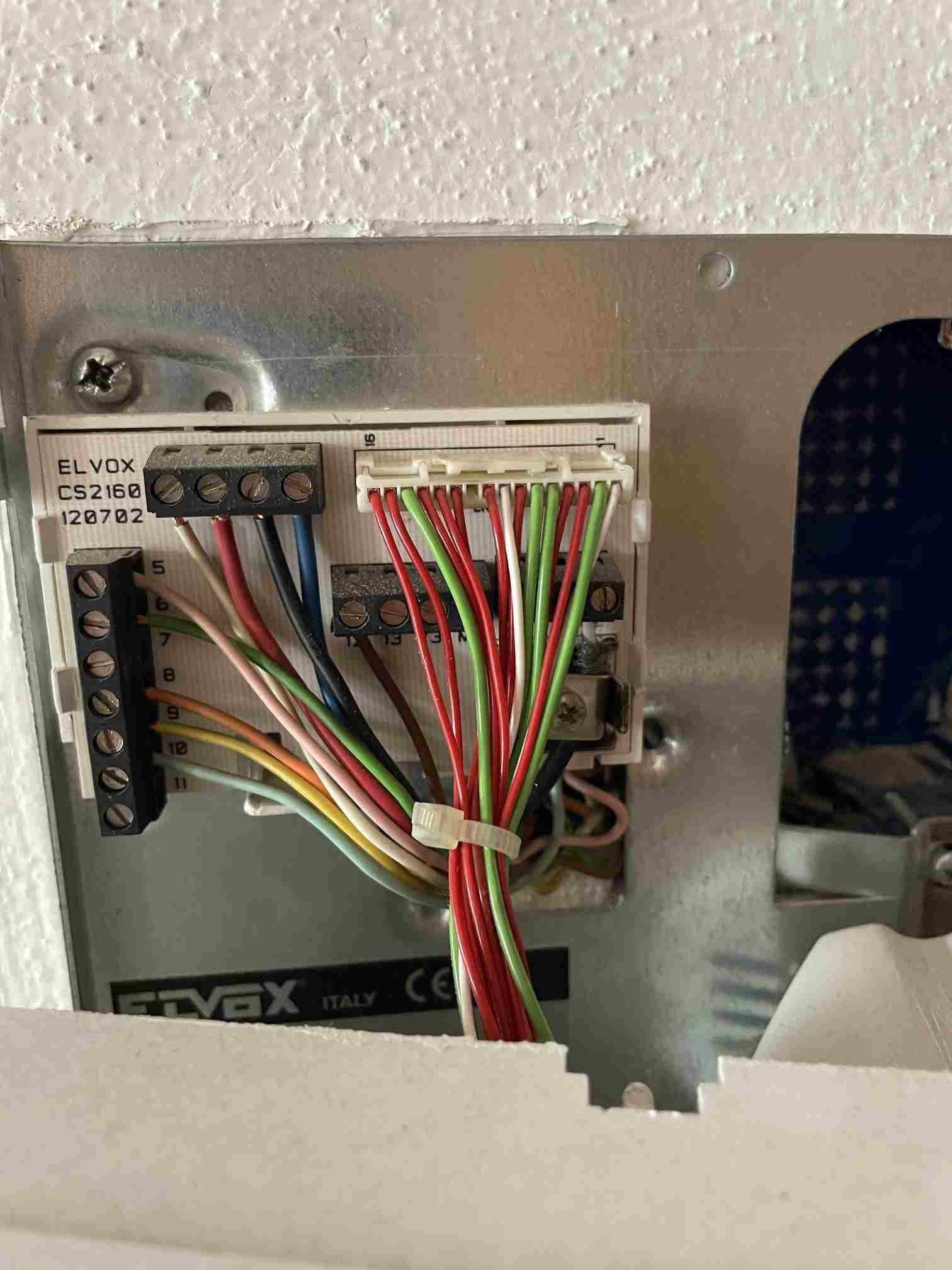

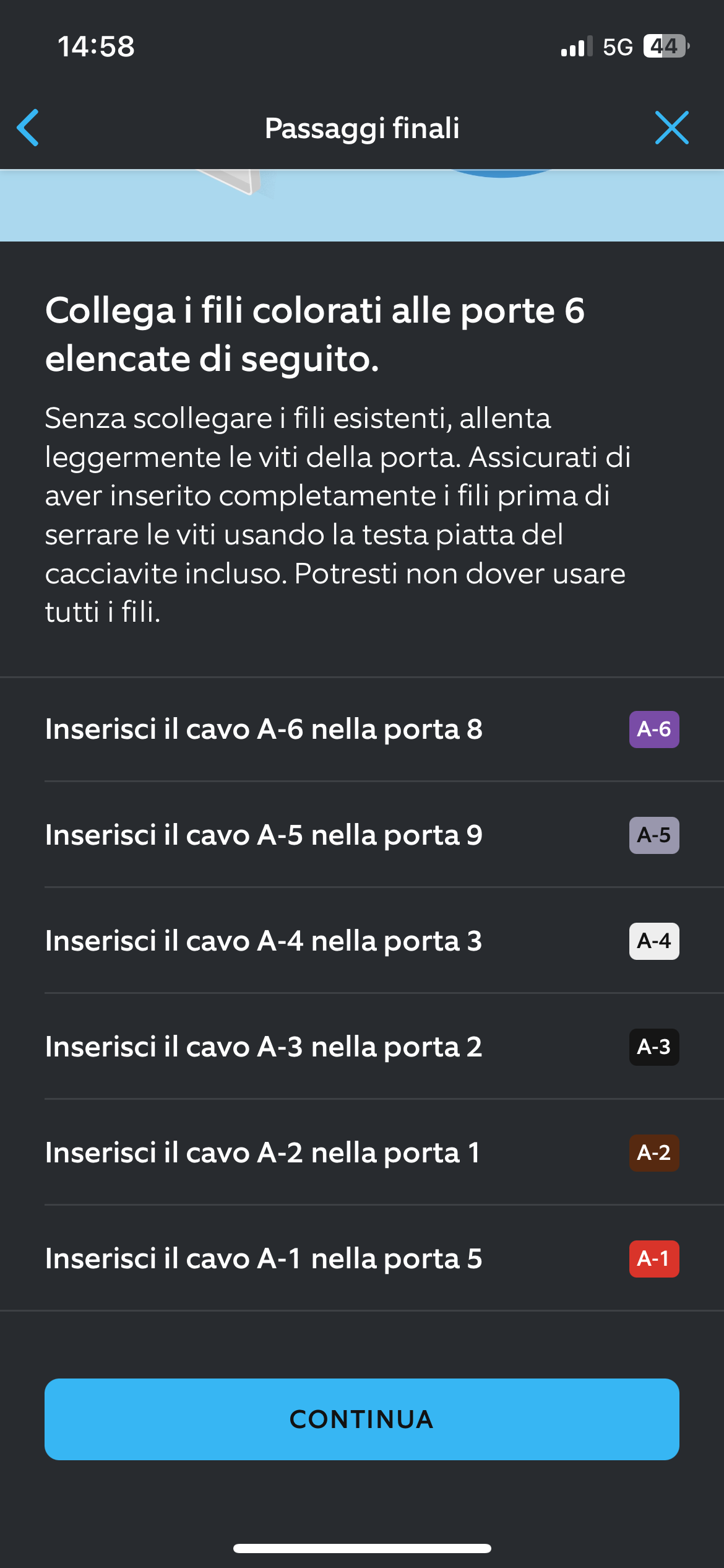

ManueleRobelli Inserito: 4 marzo 2024 Segnala Inserito: 4 marzo 2024 Buongiorno, ho un videocitofono Elvox 6501 con una scheda Art. R631. Sono in un condominio dove abbiamo un primo cancello con citofono ed un secondo portone con citofono per ogni scala (3 scale in totale). Mi interessa sapere a cosa corrisponde ogni porta numerata che è presente sulla scheda del mio citofono. Il videocitofono sta cominciando ad avere qualche problema (il microfono sembra non funzionare sempre, le persone che citofonano a volte non mi sentono). Inoltre, sto anche cercando di montare un Amazon Ring Intercom, ma l'apriporta non funziona quando collegato (nè da app, nè da tasto fisico sul citofono). Volevo a tal proposito capire cosa è collegato ad ogni porta in modo da poter capire in autonomia quale può essere il problema. Allego due immagini, una dell'impianto originario ed uno dell'impianto con l'aggiunta dei cavi amazon ring, così come specificato sul manuale di istruzioni: Cavo A-6 viola nella porta 8 Cavo A-5 grigio nella porta 9 Cavo A-4 bianco nella porta 3 Cavo A-3 nero nella porta 2 Cavo A-2 marrone nella porta 1 Cavo A-1 arancio nella porta 5 I cavi di Ring Intercom dovrebbero avere i seguenti significati: A1 massa A2 audio in A3 audio out A4 audio comune A5 apertura A6 chiamata Grazie mille per il supporto.
ROBY 73 Inserita: 4 marzo 2024 Segnala Inserita: 4 marzo 2024 Ciao ManueleRobelli, 9 ore fa, ManueleRobelli ha scritto: Mi interessa sapere a cosa corrisponde ogni porta numerata che è presente sulla scheda del mio citofono. Trovi tutto qui: https://www.vimar.com/irj/go/km/docs/z_catalogo/DOCUMENT/s6i_668_000_R06.35569.pdf https://www.vimar.com/irj/go/km/docs/z_catalogo/DOCUMENT/49400625B0_SI_00_6680.92286.pdf 9 ore fa, ManueleRobelli ha scritto: sto anche cercando di montare un Amazon Ring Intercom, ma l'apriporta non funziona quando collegato (nè da app, nè da tasto fisico sul citofono). Non conosco di preciso il Ring, comunque prova a scollegare ed isolare il filo A1 dal morsetto 5 e vedi se funziona l'apertura del cancello, per il resto i collegamenti sembrano corretti
ManueleRobelli Inserita: 5 marzo 2024 Autore Segnala Inserita: 5 marzo 2024 Grazie mille per la risposta, in merito ad Ring Intercom, ho provato a scollegare e ad isolare il filo A1 dal morsetto 5, ma comunque l'apri porta non funziona ... attenderò di ricevere risposta dal supporto tecnico e se riesco a farlo funzionare condividerò con voi qui la possibile soluzione.
ROBY 73 Inserita: 5 marzo 2024 Segnala Inserita: 5 marzo 2024 14 ore fa, ManueleRobelli ha scritto: ho provato a scollegare e ad isolare il filo A1 dal morsetto 5, ma comunque l'apri porta non funziona ... Quale citofono hai configurato nell'applicazione? 14 ore fa, ManueleRobelli ha scritto: attenderò di ricevere risposta dal supporto tecnico e se riesco a farlo funzionare condividerò con voi qui la possibile soluzione. Ok, vediamo cosa ti dicono
ManueleRobelli Inserita: 6 marzo 2024 Autore Segnala Inserita: 6 marzo 2024 Ho configurato l’Elvox 6501 / R631
ROBY 73 Inserita: 7 marzo 2024 Segnala Inserita: 7 marzo 2024 18 ore fa, ManueleRobelli ha scritto: Ho configurato l’Elvox 6501 / R631.......... E allora sinceramente non saprei cosa dirti di più, speriamo che ti rispondano dall'assistenza Ring
ManueleRobelli Inserita: 7 marzo 2024 Autore Segnala Inserita: 7 marzo 2024 Mi hanno detto di spostare il cavo A6 nel morsetto 12. Così facendo però l’aprì porta funziona da citofono fisico, ma il ring non intercetta più la chiamata …
ROBY 73 Inserita: 7 marzo 2024 Segnala Inserita: 7 marzo 2024 (modificato) 16 ore fa, ManueleRobelli ha scritto: Mi hanno detto di spostare il cavo A6 nel morsetto 12. Così facendo però l’aprì porta funziona da citofono fisico, ma il ring non intercetta più la chiamata … Per forza, il morsetto 12 è quello per l'autoaccensione del monitor o servizi ausiliari. Prova a contattarli di nuovo e vedi cosa ti dicono Modificato: 7 marzo 2024 da ROBY 73
Angelo888 Inserita: 19 aprile 2025 Segnala Inserita: 19 aprile 2025 Buongiorno. Ci sono novitá? Anche io ho lo stesso modello e vorrei poterlo farlo funzionare con Ring...
Livio Orsini Inserita: 20 aprile 2025 Segnala Inserita: 20 aprile 2025 Angelo888, per favore leggi il regolamento: gli accodamenti sono sempre vietati; anche per un probema simile bisogna aprire una nuova discussione. Inoltre la discussione a cui ti sei accodato è inattiva da oltre un anno!
