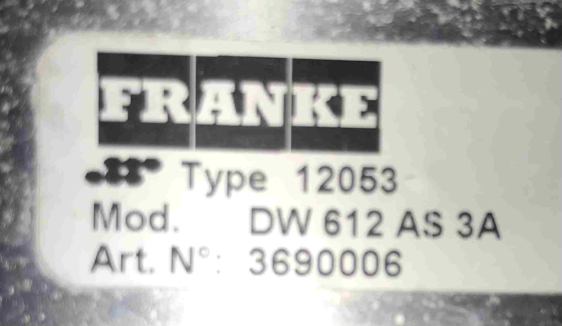

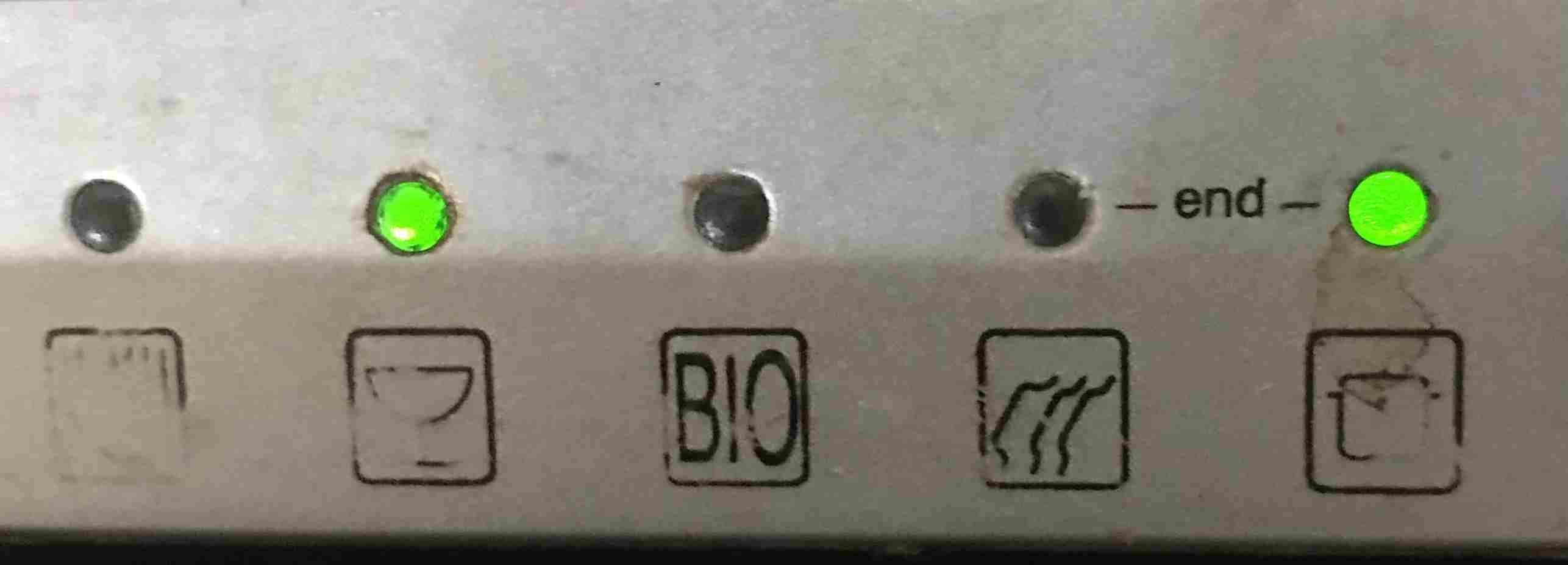

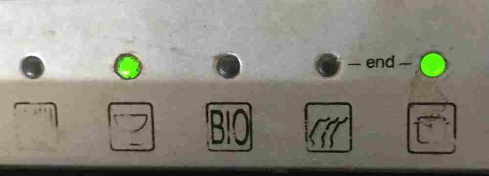

edilio Inserito: 4 marzo Segnala Share Inserito: 4 marzo Salve ! Ho una lavastoviglie Franke che nonostante io imposti un programma di lavaggio continua a erogare acqua fredda è rigettarla nello scarico diverse volte per circa 15 minuti per poi immettere un BIP continuo con led intermittente come in allegato. grazie . Link al commento Condividi su altri siti More sharing options...
piergius Inserita: 4 marzo Segnala Share Inserita: 4 marzo Forse il tubo di scarico corre sul pavimento e si allaccia allo scarico a muro o al Sifone, senza aver raggiunto il livello indicato : - Oppure potrebbe esserci acqua nel doppio fondo antiallagmento . - Hai provato a staccare la Spina attendere una decina di minuti, poi reinserirla ruotata di 180 ° per invertire la Polarità di Alimentazione? - Buona serata ! Link al commento Condividi su altri siti More sharing options...
Stefano Dalmo Inserita: 4 marzo Segnala Share Inserita: 4 marzo Ma la scarica perché mette in moto il motore di scarico o senti solo il carico , ma questa non entra in vasca? Link al commento Condividi su altri siti More sharing options...
Ciccio 27 Inserita: 9 marzo Segnala Share Inserita: 9 marzo Cerca i codici di errore delle Smeg. Link al commento Condividi su altri siti More sharing options...
