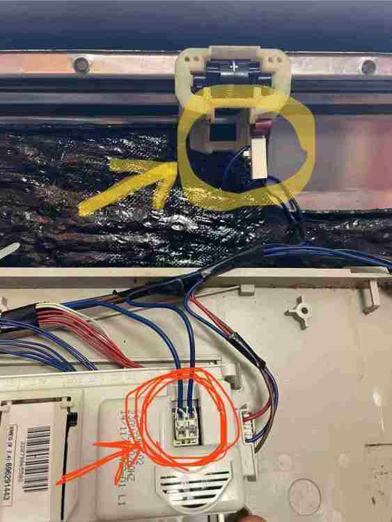

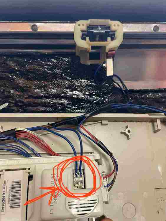

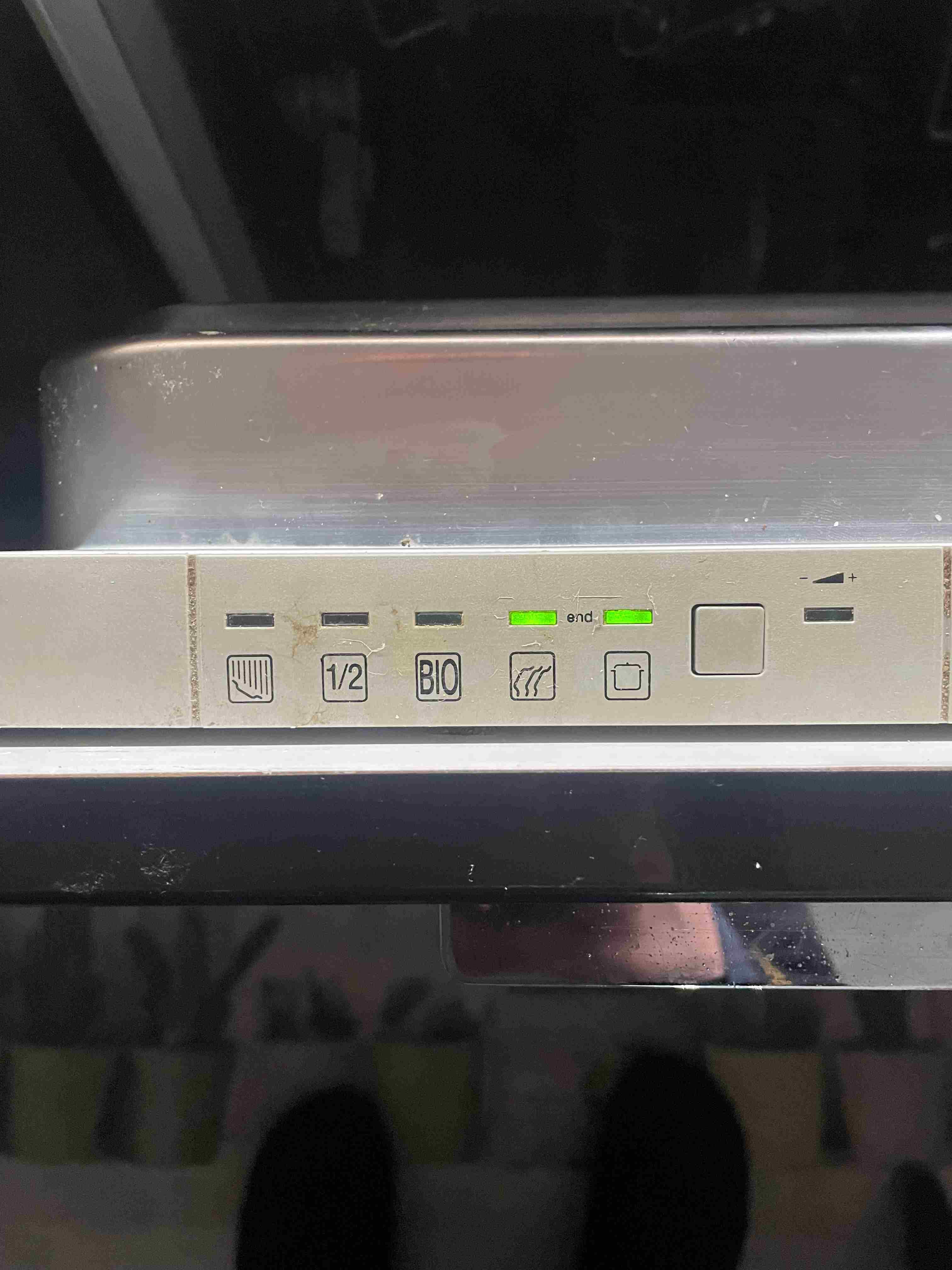

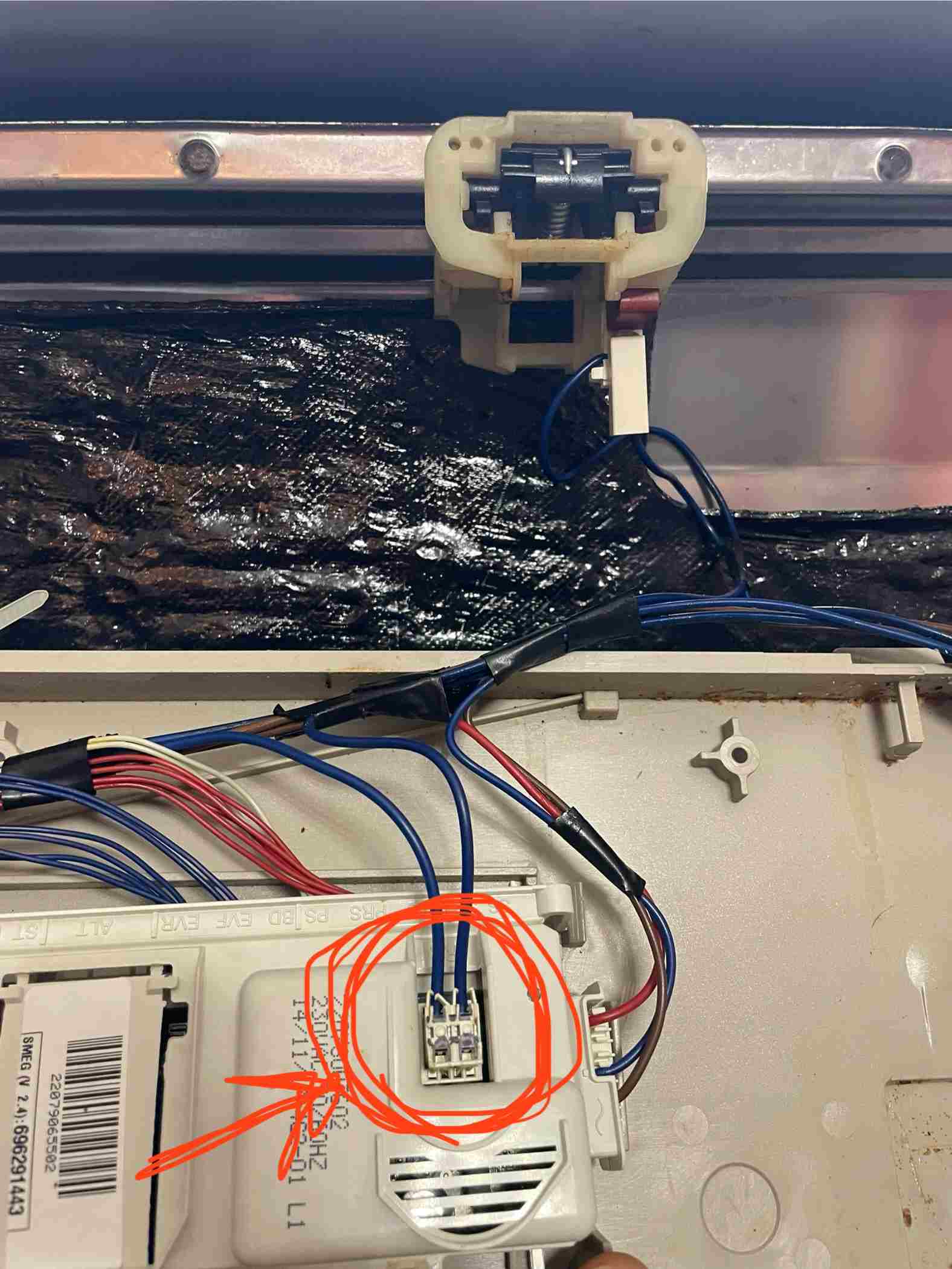

Indiano81 Inserito: 10 marzo Segnala Share Inserito: 10 marzo Buongiorno a tutti, da ieri riscontro un problema con la mia lavastoviglie Franke modello FDW612HL. Praticamente quando la accendo lampeggiano i due led di fine programma (vedi foto) e non posso selezionare nessun programma. Ho provato a staccare la spina e smontare la scheda madre per vedere se c’era qualche segno di bruciatura ma non ho notato nulla di anomalo. Anche sulle istruzioni non viene riportato nessuna indicazione. Sono riuscito a fargli fare un lavaggio completo agendo sul tastino presente sulla scheda madre con un cacciavite, ma a fine lavaggio il problema si è riproposto. Ed oggi non riesco proprio a farla partire anche con lo stesso metodo di ieri. Avete qualche consiglio? Link al commento Condividi su altri siti More sharing options...
michpao Inserita: 10 marzo Segnala Share Inserita: 10 marzo Controlla se cambia di stato quando apri la porta, potrebbe essere che ti indica fine e poi non sente che apri .... Link al commento Condividi su altri siti More sharing options...
Ciccio 27 Inserita: 10 marzo Segnala Share Inserita: 10 marzo Dovrebbe essere una Vestel, se riesci a trovare i codici di errore. Link al commento Condividi su altri siti More sharing options...
Indiano81 Inserita: 10 marzo Autore Segnala Share Inserita: 10 marzo Aggiornamento: oggi ho smontato per accedere alla scheda, staccando lo spinotto dell’apriporta la lavastoviglie funziona. Quindi potrebbe dipendere da quello. Ora come procedo? Che prove mi consigliate di fare? Link al commento Condividi su altri siti More sharing options...
Indiano81 Inserita: 10 marzo Autore Segnala Share Inserita: 10 marzo (modificato) Ho verificato con il tester l’apriporta e sembra funzionare…a porta chiusa passa il segnale mentre se è aperta giustamente è interrotto. Non capisco come mai inserendo quello spinotto la lavastoviglie non vuole saperne di prendere i vari programmi mentre staccandolo funziona normalmente Modificato: 10 marzo da Indiano81 Link al commento Condividi su altri siti More sharing options...
michpao Inserita: 11 marzo Segnala Share Inserita: 11 marzo (modificato) Sei tu segui quei fili, vedi dove vanno ..... se vanno alla resistenza che scalda l’acqua, controlla se è OK. 14 ore fa, Indiano81 ha scritto: Non capisco come mai inserendo quello spinotto la lavastoviglie non vuole saperne di prendere i vari programmi mentre staccandolo funziona normalmente Probabilmente stacchi tensione e si resetta. Dovresti anche controllare i componenti nella scheda, metti foto chiare (lato componenti e lato piste). Modificato: 11 marzo da michpao Link al commento Condividi su altri siti More sharing options...
campiglia Inserita: 11 marzo Segnala Share Inserita: 11 marzo L'errore riguarda lo scarico. Link al commento Condividi su altri siti More sharing options...
Indiano81 Inserita: 11 marzo Autore Segnala Share Inserita: 11 marzo Uno dei due fili proviene dal blocchetto della chiusura entra nella scheda e poi riesce andando dentro lo sportello....(tutto tramite quello spinotto) Non capisco perche parlate di errore di scarico o resistenza (i due led lampeggianti sono quelli di fine programma e non indicano eroori di scarico o resistenza)) ... Inoltre staccando lo spinotto indicato e facendo partire la lavastoviglie funziona tutto regolarmente portando a termine il lavaggio senza problemi. (ho provato anche ieri sera facendola lavare con spinotto staccato) e non ha dato problemi. Link al commento Condividi su altri siti More sharing options...
campiglia Inserita: 13 marzo Segnala Share Inserita: 13 marzo (modificato) Hai ragione perché anche io credevo che fosse una Vestel invece è una Smeg, i 2 led finali lampeggianti non indicano nessun errore, non so che prove hai fatto ma una indiziata è l'elettronica. Modificato: 13 marzo da campiglia Link al commento Condividi su altri siti More sharing options...
Ciccio 27 Inserita: 14 marzo Segnala Share Inserita: 14 marzo Anche io ero entrato in confusione... Ma non basta controllare la serratura? Vabbè che resto confuso... Link al commento Condividi su altri siti More sharing options...
