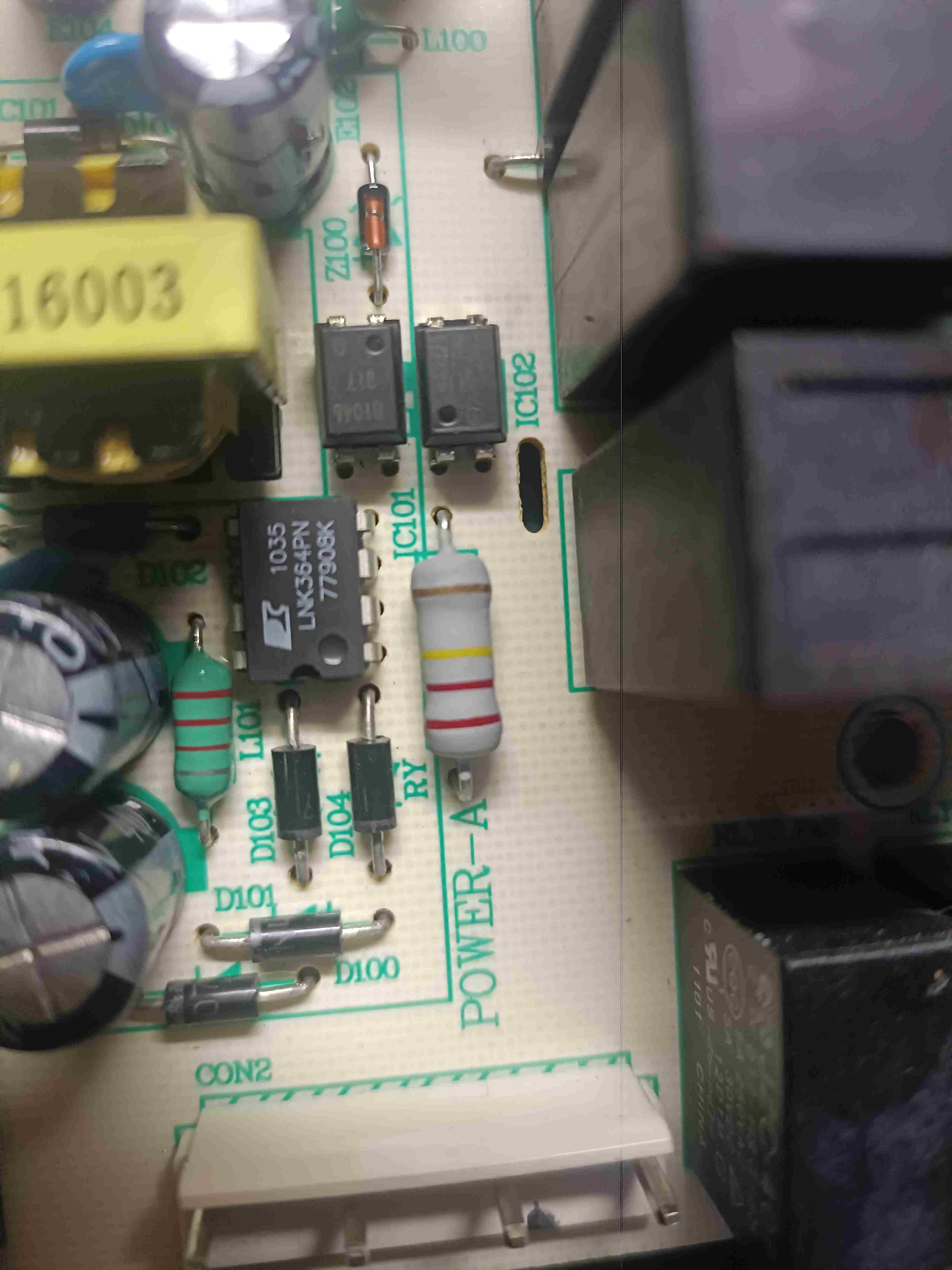

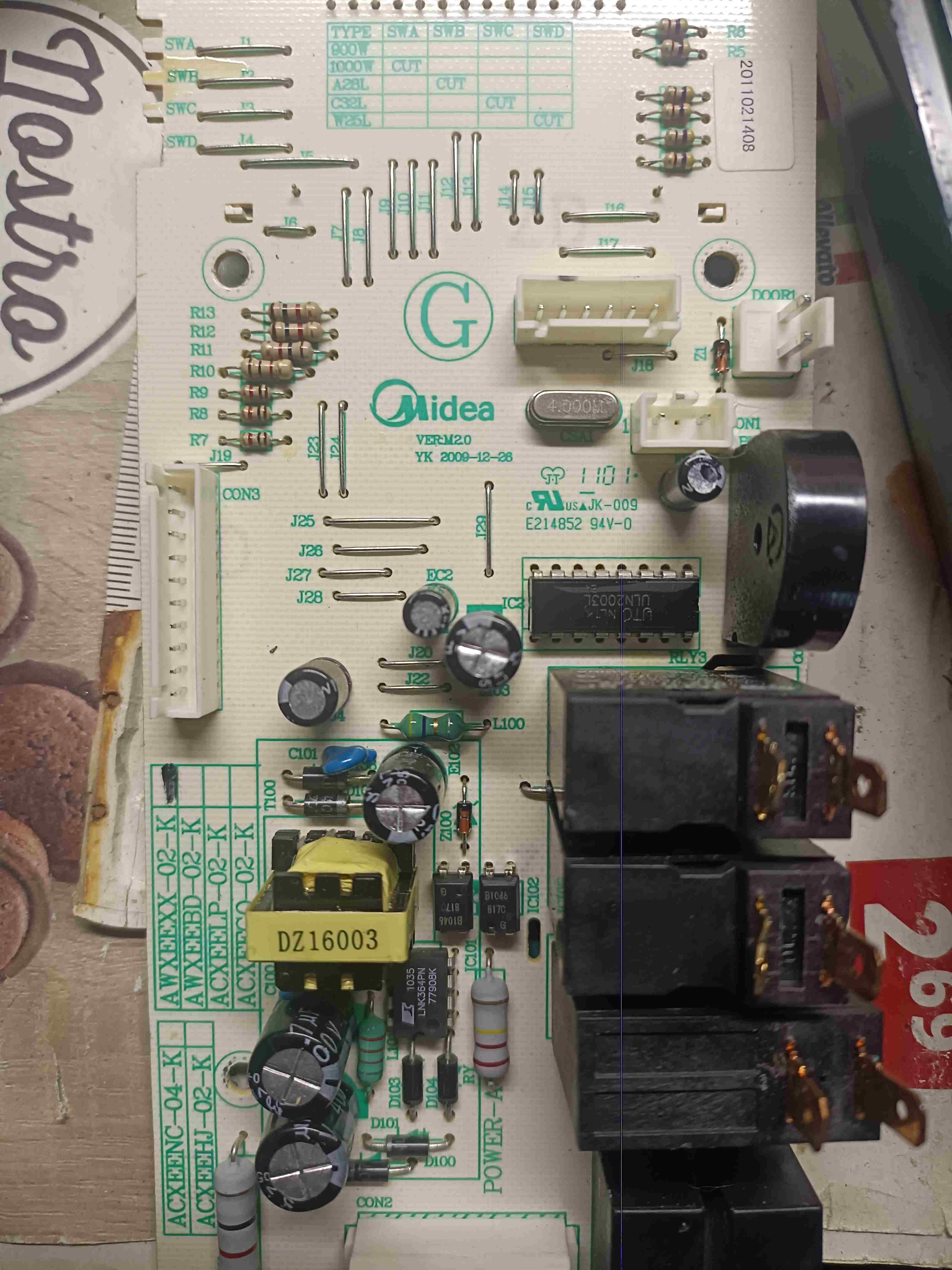

forno microonde SEVERIN MW7848
Fabio Allevato
Fabio Allevato
Ho questo fornetto che andava benissimo . di punto in bianco non si accende, ho controllato le alimentazioni sono ok sulla scheda non c'è nulla di saltato, qualcuno avrebbe fatto riparazione simile?? Ho notato una resistenza che non dà continuità è da 220kohms . potrebbe essere codesta?
Link al commento
Condividi su altri siti
9 minuti fa, Fabio Allevato ha scritto:
Ho notato una resistenza che non dà continuità è da 220kohms
Se è interrotta è saltata e mi sa che è saltato anche qualcos'altro. Posta foto della scheda
Link al commento
Condividi su altri siti
Fabio Allevato
Si ma sulla scheda nulla di esploso o bruciato??
Ho dato dei colpetti al forno è sembrava di accendersi ma poi si è spento . (appena ho visto che non funzionava).
Grazie...
scheda microonde.jpg
scheda resistenza.jpg
Link al commento
Condividi su altri siti
Riccardo Ottaviucci
3 ore fa, Fabio Allevato ha scritto:
Ho notato una resistenza che non dà continuità è da 220kohms
non deve dare continuità ma misurare 220K ohm
Link al commento
Condividi su altri siti
Fabio Allevato
21 ore fa, Riccardo Ottaviucci ha scritto:
non deve dare continuità ma misurare 220K ohm
non dà 220k ohm.
Come posso controllare i relè??
Modificato: da Fabio Allevato
Link al commento
Condividi su altri siti
