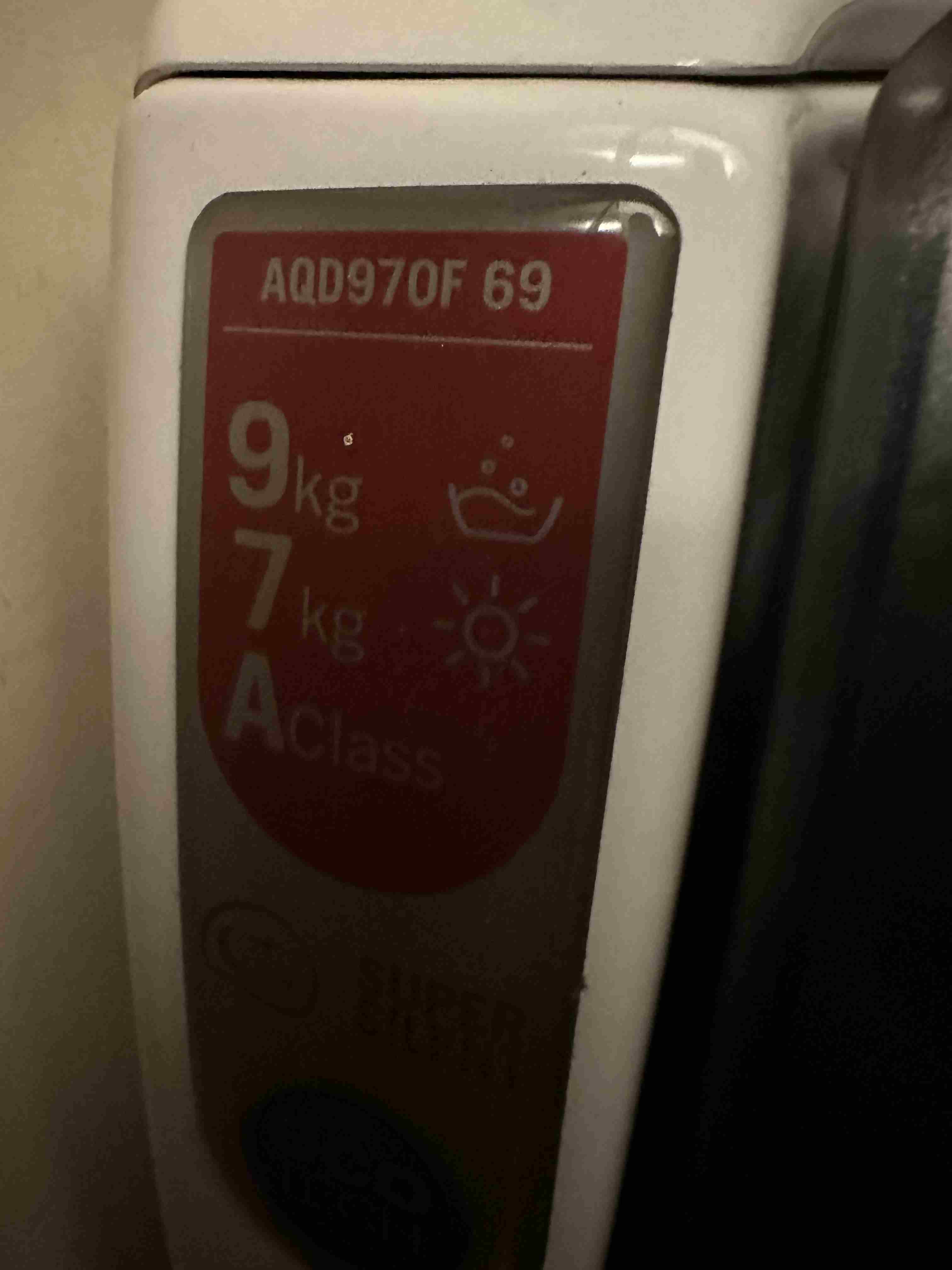

robbyro72 Inserito: 10 marzo Segnala Share Inserito: 10 marzo Salve a tutti .. da un po’ di tempo la mia lavatrice hotpoint Aqualtis solo durante l’asciugatura emette dei beep veloci ogni tanto senza codici ,ma porta comunque a termine il programma . Ho provato a pulire il tubo nero che va dal cestello alla pompa di scarico (ci ho trovato di tutto) come avevo già letto in una discussione.. ma i beep continuano . Cosa mi consigliate di vedere ancora grazie . Link al commento Condividi su altri siti More sharing options...
campiglia Inserita: 10 marzo Segnala Share Inserita: 10 marzo Prova a staccare la spina per 24 ore. Link al commento Condividi su altri siti More sharing options...
