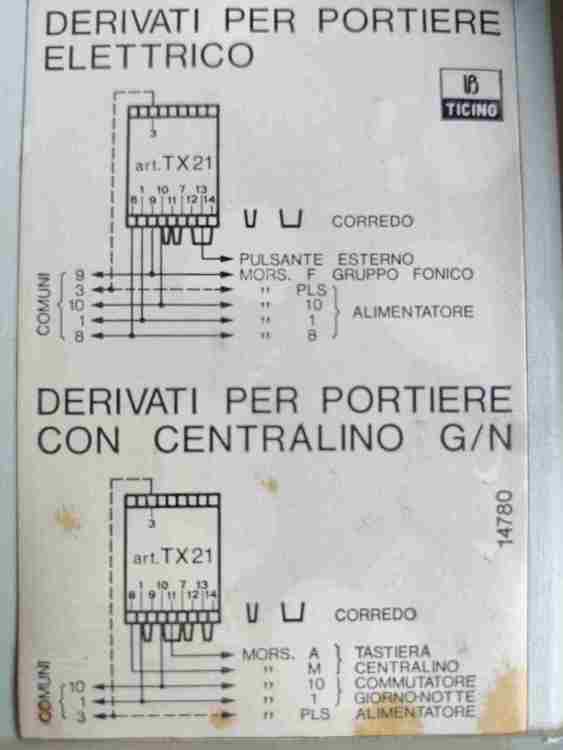

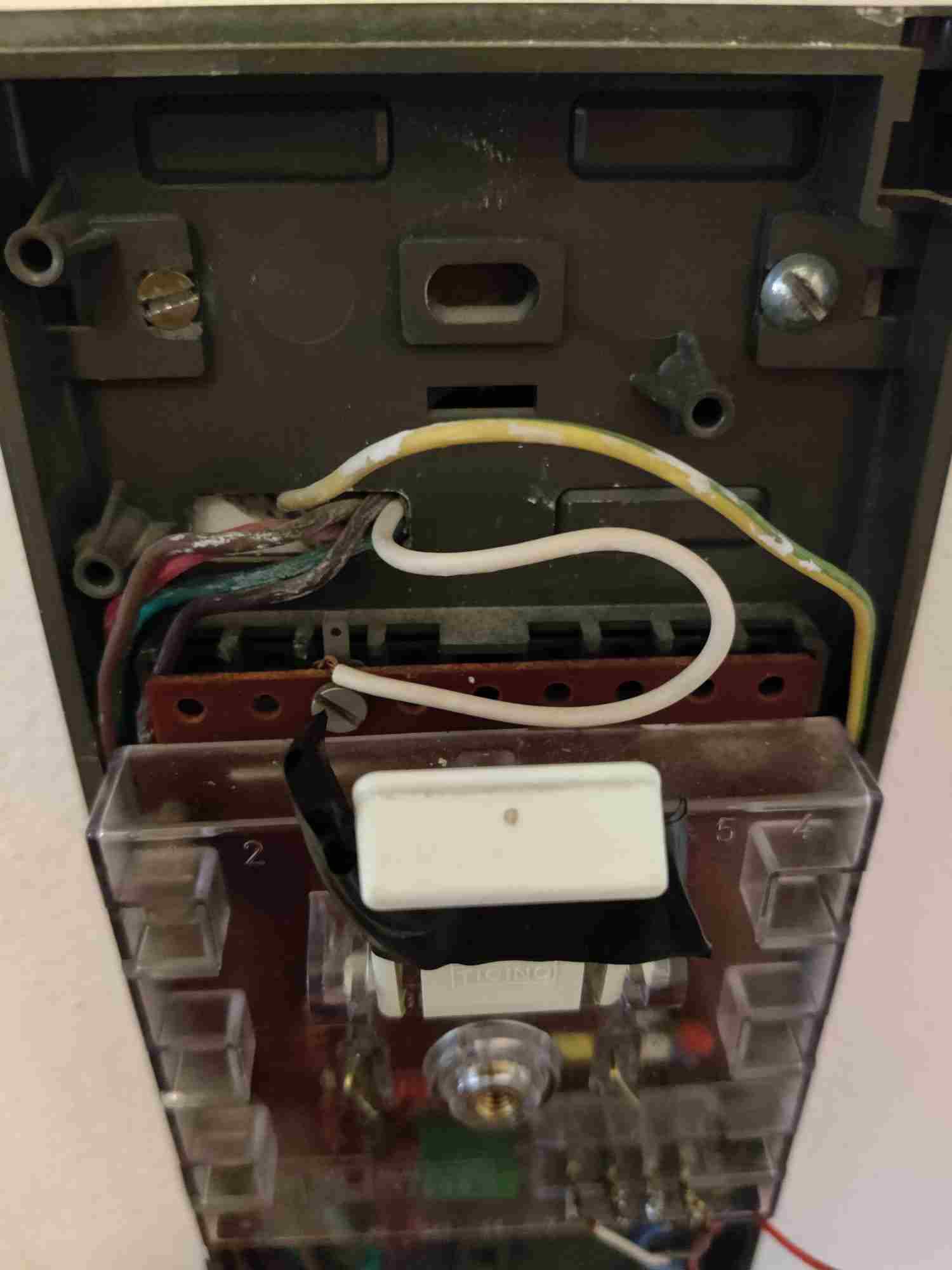

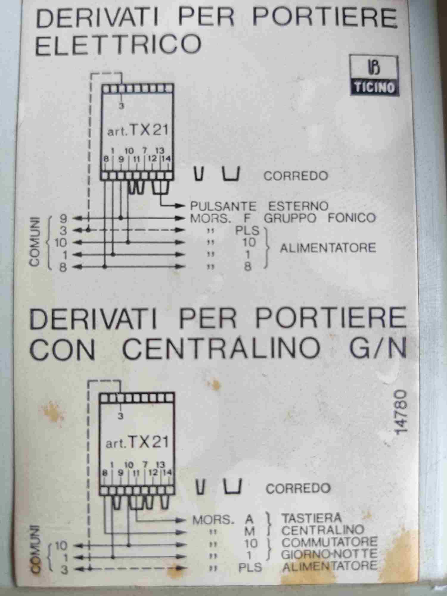

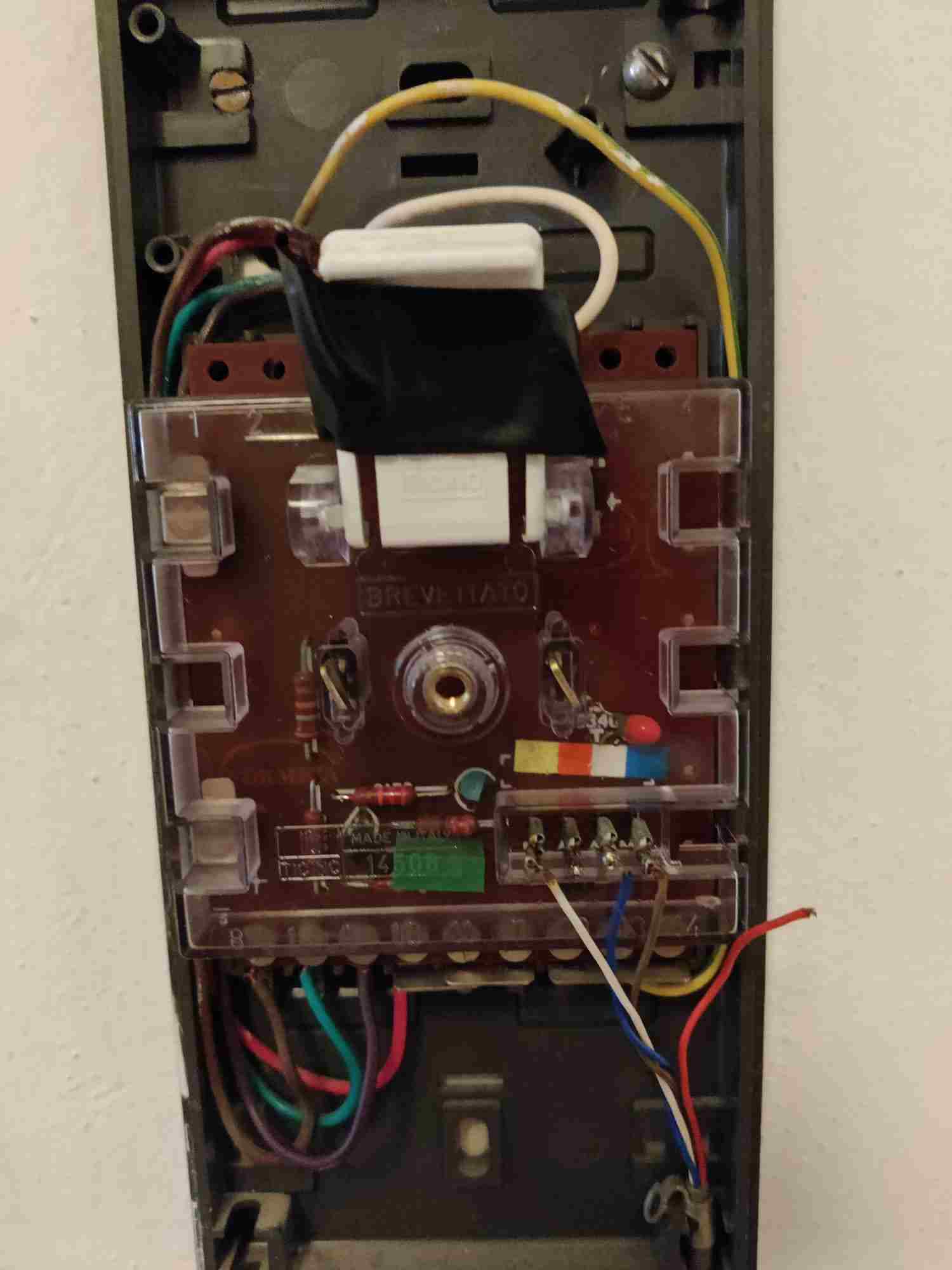

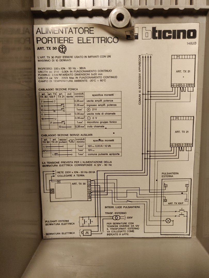

ginon69 Inserito: 11 marzo Segnala Share Inserito: 11 marzo Buongiorno a tutto il gruppo, purtroppo il mio vecchio citofono Bticino 14515 dopo quasi cinquant'anni di onorato servizio ha cominciato a darmi dei problemi e vorrei quindi sostituirlo. La prima cosa che ho notato quando l'ho aperto è stato un filo della cornetta dissaldato, ho provveduto quindi a rifare la saldatura ma il citofono continua a darmi dei problemi: le uniche due cose funzionanti sono l'interrutore per la luce delle scale e l'apriporta, la parte relativa alla cornetta (suono voce e altoparlante) funzionano ad intermittenza come se ci fosse un falso contatto da qualche parte. Ho poi notato che i fili all'interno del citofono sono 6 e non 5 come mi sembra di aver visto nei vari modelli di volta in volta menzionati all'interno del forum. Per favore potete consigliarmi un modello di citofono che lo possa sostituire in base allo schema dello stesso che vi allego? Vi ringrazio in anticipo Ginone69 Link al commento Condividi su altri siti More sharing options...
Ggiovanni Inserita: 11 marzo Segnala Share Inserita: 11 marzo Il modello corretto della cornetta è TX 21, si tratta di un citofono un po' "capriccioso". Ci sono delle discussioni sul forum in cui si tenta di adattarlo al LT600 o all'1133 ma non è garantita la compatibilità. Questo è lo schema originale, è un po' differente dai classici 4+n: Link al commento Condividi su altri siti More sharing options...
ginon69 Inserita: 13 marzo Autore Segnala Share Inserita: 13 marzo Grazie mille per la dritta provo a cercare le discussioni che mi hai suggerito! Fabio Link al commento Condividi su altri siti More sharing options...
