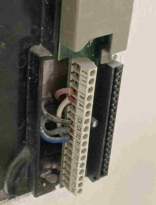

roccoo Inserito: 11 marzo Segnala Share Inserito: 11 marzo Buongiorno, innanzitutto voglio ringraziare gli utenti di questo forum perché leggendo diverse discussioni precedenti sono riuscito a farmi una vaga idea dei vari modelli e tipi di impianto esistenti. Escludendo i coassiali poiché il mio impianto presenta solamente 5 fili in rame, ho notato che sul catalogo URMET danno, come placca per il mod. Signo 1740 (uno dei pochi compatibili con vecchi impianti a detta loro), sia quella 1740/955 per impianto a 5 fili anche un misterioso quanto introvabile 1740/20 che dicono essere specifico per il retrofit. Volevo capire se è proprio necessario acquistare quello o posso collegare tranquillamente il 955. Allego un’immagine del collegamento esistente. Link al commento Condividi su altri siti More sharing options...
Roberto Garoscio Inserita: 11 marzo Segnala Share Inserita: 11 marzo (modificato) Il 1740/20 è un kit per i vecchi monitor coassiali che avevano il video ruotato di 90 gradi, a te con lo Scout serve il 1740/40 con 1740/955. Modificato: 11 marzo da Roberto Garoscio Link al commento Condividi su altri siti More sharing options...
roccoo Inserita: 12 marzo Autore Segnala Share Inserita: 12 marzo 2 ore fa, Roberto Garoscio ha scritto: Il 1740/20 è un kit per i vecchi monitor coassiali che avevano il video ruotato di 90 gradi, a te con lo Scout serve il 1740/40 con 1740/955. La ringrazio per la risposta, che ha fugato ogni mio dubbio. Aggiornerò la discussione quando lo avrò montato, si spera con successo. Link al commento Condividi su altri siti More sharing options...
